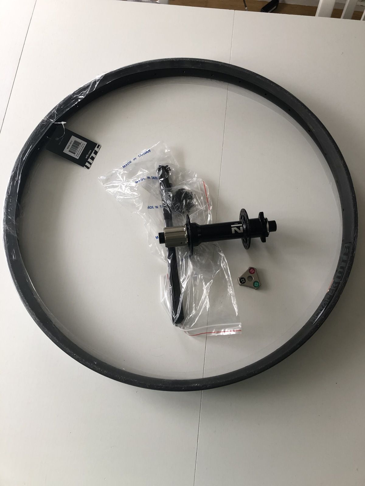

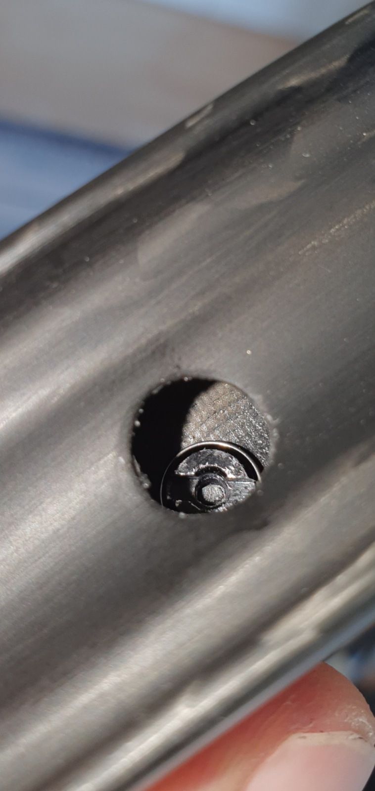

Squorx med brickor
Nu åker vi. Runt 1750gram stighjul.
Föll direkt. Brickorn är för stora för ekerhålen. Vad köper man istället för brickor?
Eller ska man borra lite? :P
Sapim hm-brickor brukar jag använda, passar tillräckligt bra mot både fälg och nippel.
Jag skulle inte borra.
M
Det var så jädra lite som fattades, så jag borrade.

Kolla ordentligt så att det inte flisat någonstans och typ delaminerat, behöver låsas isf

Kan ju alltid pensla lite epoxy i varje hål.

Om du borrat med ett skarpt borr så kan det blivit bra, extrem skillnad dock mot att borra styrt med rätt varvtal, stabilitet mm.
Det är ju fibrer original i hålkanterna på dom flesta fälgar och så länge som kanterna inte blivit sämre är det ju ingen skillnad .
Är ju inget negativt oavsett om det går att "låsa" ytorna om du är osäker.

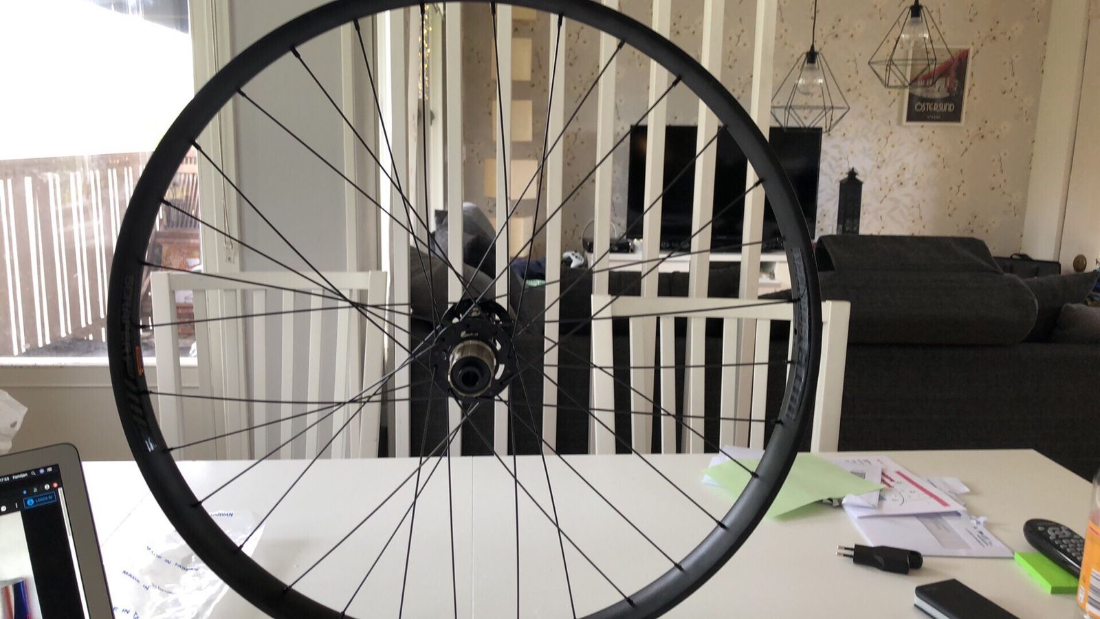

Knypplat mitt första hjul, ser ju tom ut som ett hjul, nu ska jag bara låna riktställ av en polare å se om jag även kan få till det rakt å runt ?
So far soo good...

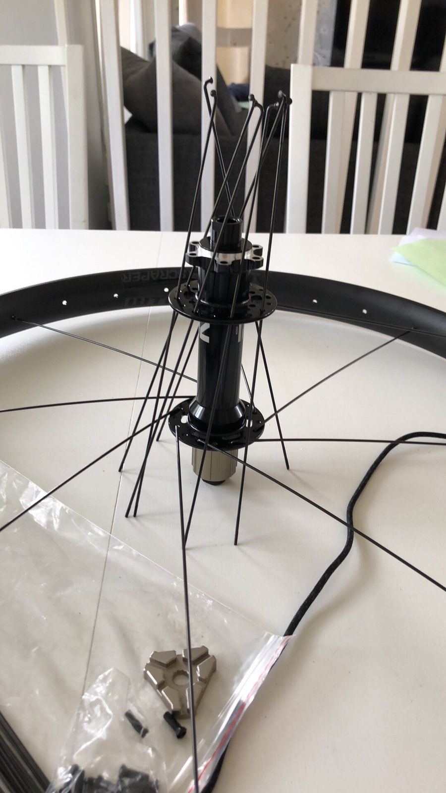

Kunde vara bilden av framgång, men fast jag byggt med fälgar och nav från Newmen och ekerlängd efter deras tabell så känns ekrarna för långa.
Men får se när jag börjar spänna om det är flipp eller flopp.

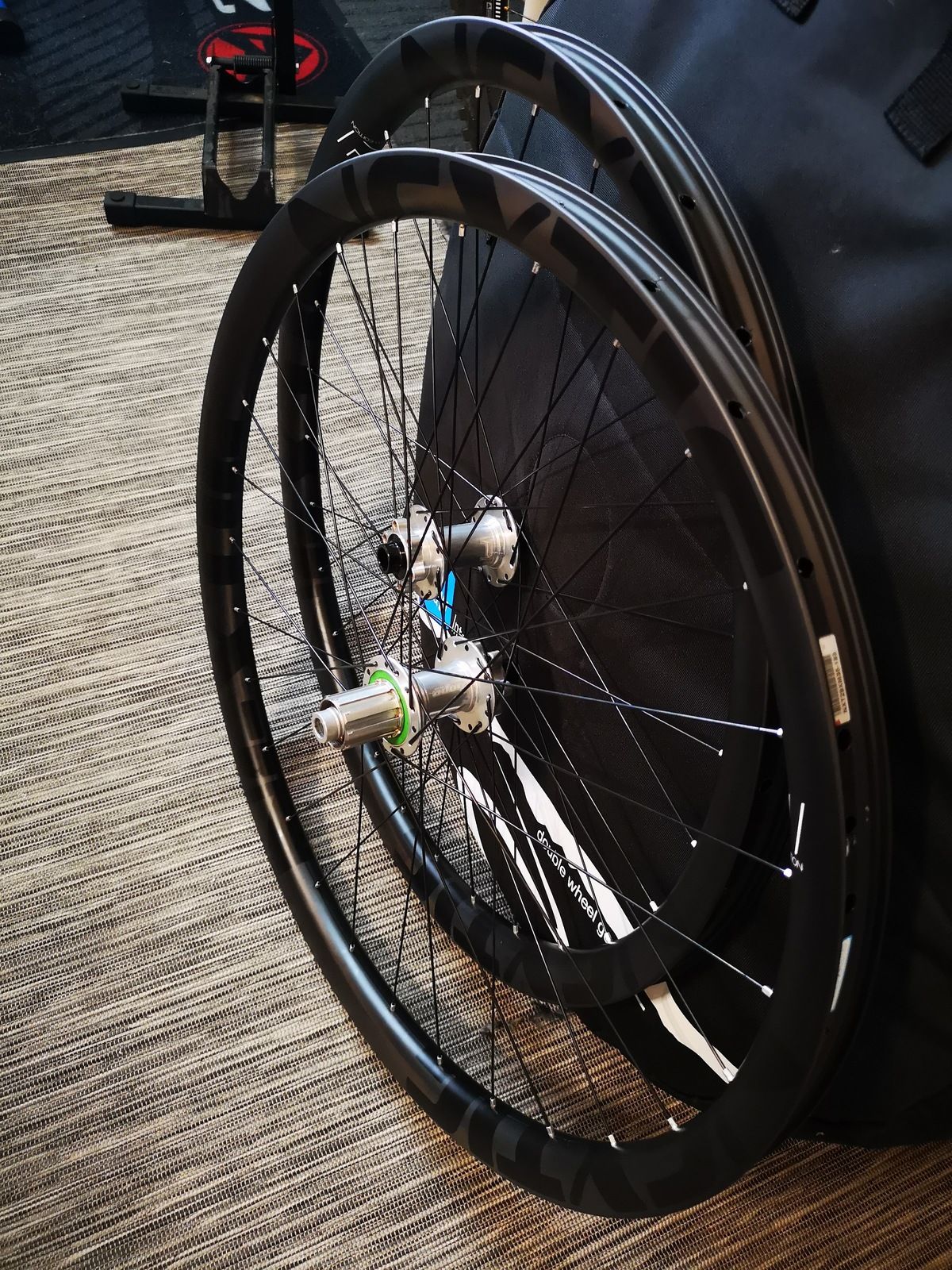

Klara :) mina första egenbyggda kolhjul.
Tjusigt, men är det inte lite low key på färg och blingskalan för en Marr produkt?
Du hade väl ett par Nextie sen tidigare, eller är det bara mitt minne som spelar mig spratt, var dessa fabriksbyggen?
Hur upplevde du riktande av kol vs alu? jag tyckte att man fick kämpa på lite extra.

Prexis, mina andra nextie köpte jag färdiga.
Angående färger, så är naven de jag hade, och att matcha något till silver är svårt, så de fick bli stealth :D
Jag tyckte dessa var enklare att bygga än alu. Men visst, skenet bedrar kanske och allt går åt helvete på första turen.
Var väldigt lätt att få rätt spänning iallafall.

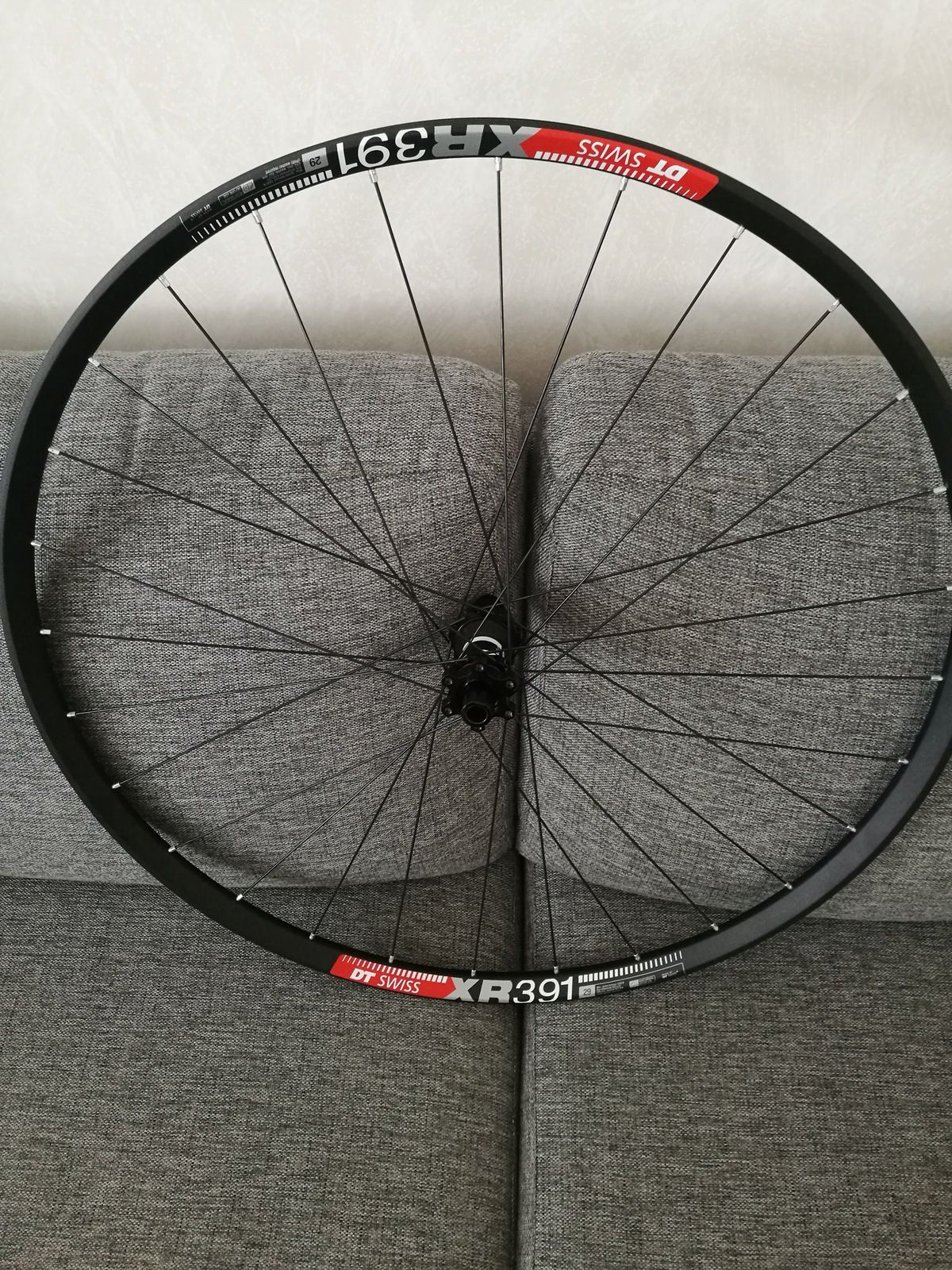

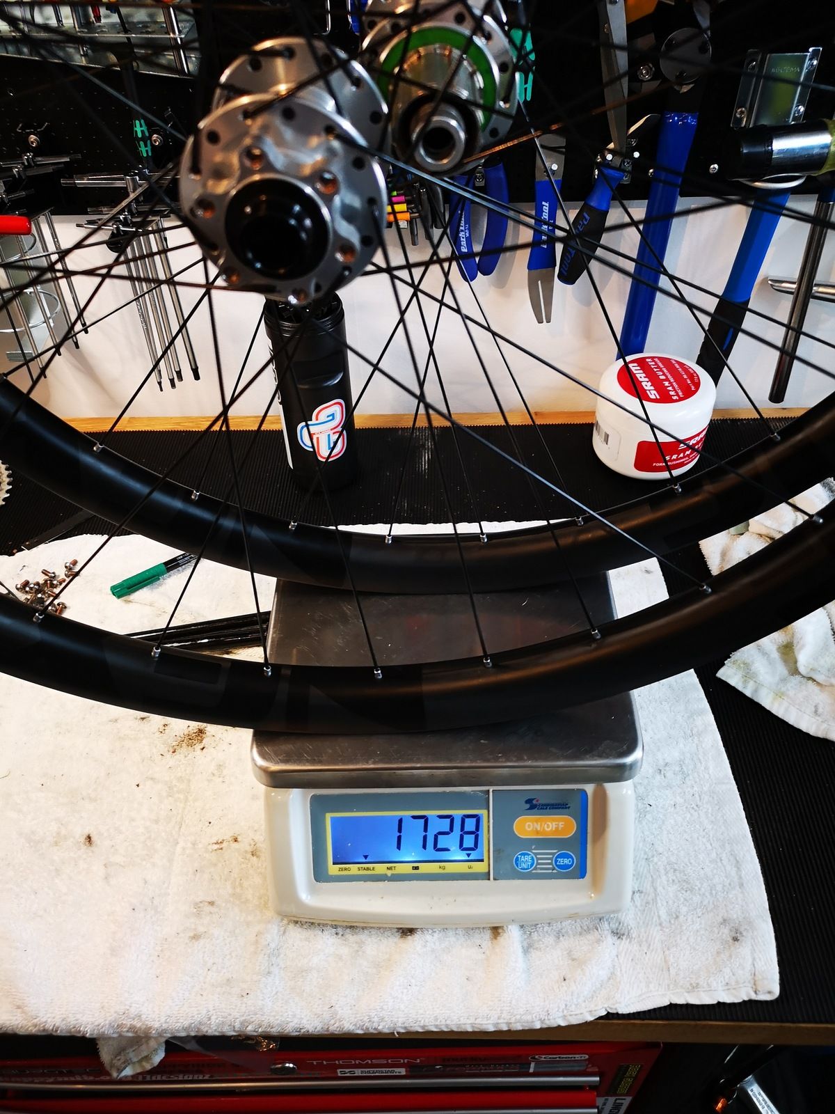

Första hjulbygget på gång, beställning lagd på:
DT 350 SP nav 15x100 12x142
XR391 fälgar 29"
SAPIM Race/D-light 306mm ekrar
Bör väl landa på drygt 1650gr och klara mina 85kg fisåkande i XC-långlopp motionsklass :)
Fortsättning följer..
Perfekt :)

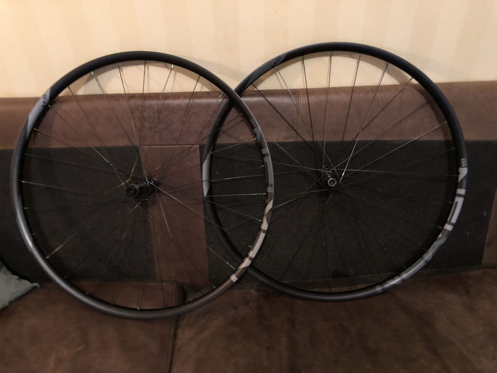

Glömde ju bort att följa upp detta, hittade nån bild i mobilen. Bygget gick kalas, jämn fin ekerspänning efter flertalet pass och motionslopp!
Nästa hjulpar blir nog kinakol 50mm med dt-nav till smaldäckscykeln :)
