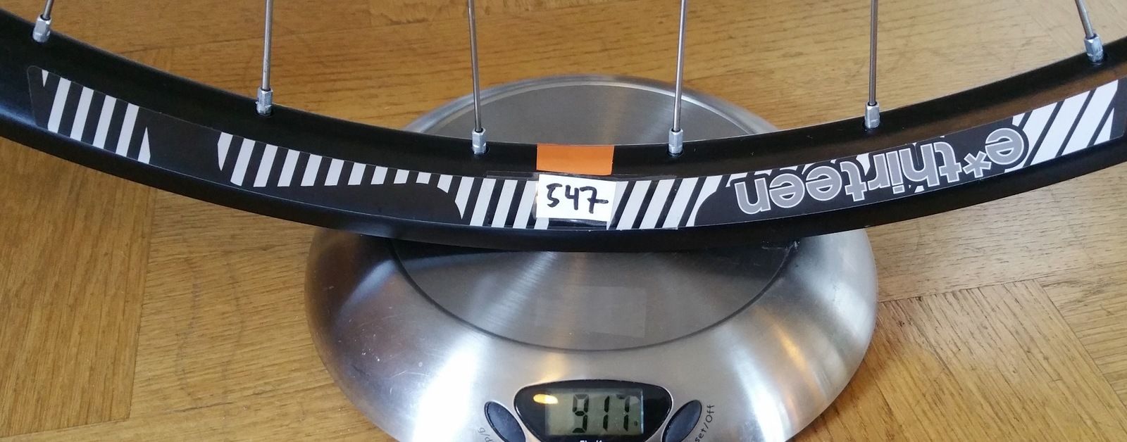

Även e*13 skickar med brickor till sina fälgar, utan kostnad. Håller på att bygga ett hjulset med e*13 TRS+ (svetsade) 622x35 mm som väger 547 gram och verkar riktigt fina.
Detta är alltså varianten med 35 mm innerbredd? 547 gram var inte så farligt.
Har kollat på WTB Asym i-35 men den är avsevärt tyngre.
Japp. Riktigt fina och prisvärda från https://www.bike24.com/p2273911.html

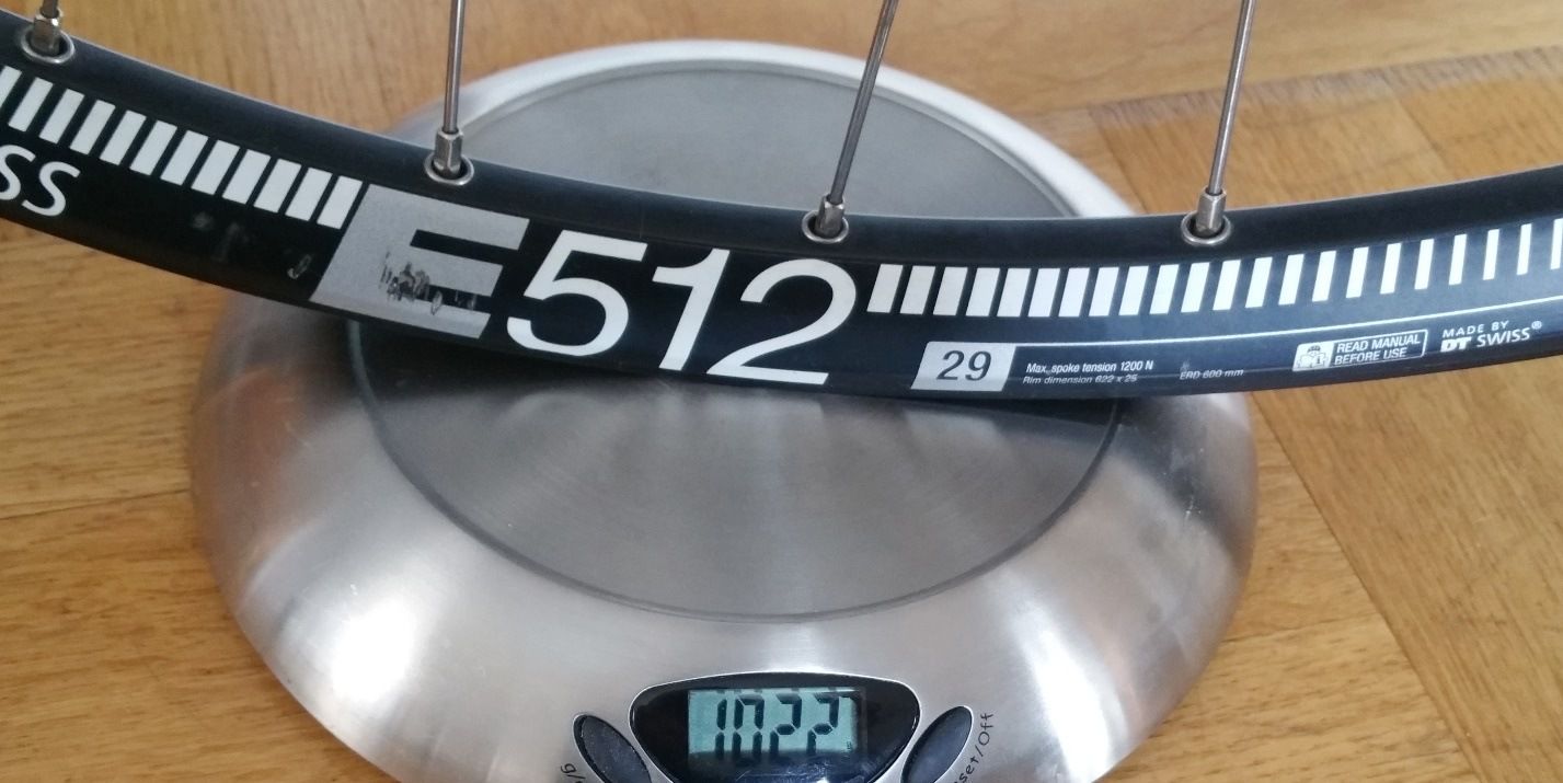

Det fanns bara 32h men det var precis vad som behövdes för att bygga om på gamla DT350-nav med E512 fälg. Framhjulet, från 25 mm och 1022 gram med 2.0 oreducerade ekrar...
...till 35 mm och 917 gram med Sapim Race/D-Light mix :)

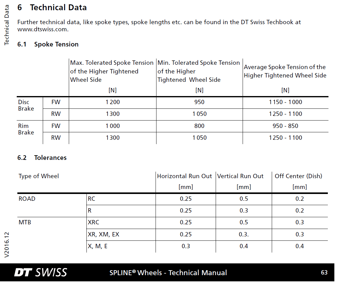

Men på en mtb, med 2.35-2.8" däck. Kan verkligen en liten skillnad i dish åt ena eller andra hållet ha en praktisk betydelse? Och nog måste hjulet bli starkare med en mer jämn spänning mellan höger och vänster sida?
Jag skulle acceptera +/- 1 mm spårfel, om det är vad som krävs för att däcket inte skall skrapa mot bakram/kedjestag/kedja etc. Behöver det inte vara spårfel skall det inte heller vara det. Om hjulet behöver vara starkare får man bygga det med andra komponenter. DT Swiss har 0,2-0,4 mm toleranser (dish, spårfel) på sina systemhjul, beroende på typ av hjul.

Låter rimligt! Just nu har jag cirka 2 mm diff i avstånd mellan sadelstag och fälg (och det replikeras fast spegelvänds när jag vänder hjulet, så mätningen verkar okej också). Det torde alltså innebära ett spårfel på ganska exakt ±1mm?

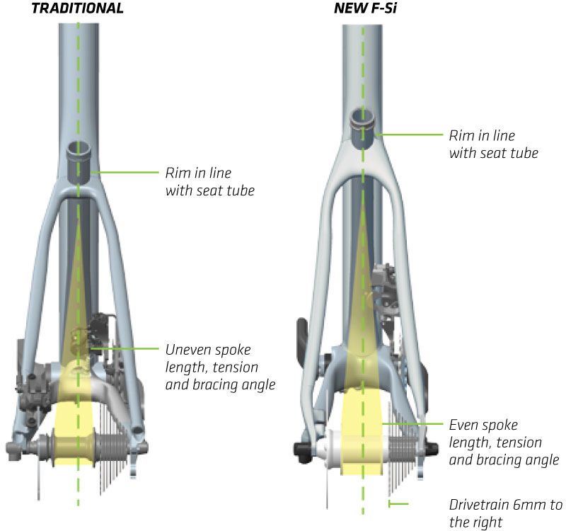

Alla cykeltillverkare bygger cyklar som ritar ett spår i snön, inte två. De flesta (99%?) ramar vill ha samma typ av hjul, symmetriskt byggda. Men några få bygger bakramar med offset som kräver att fälgen är förskjuten i förhållande till baknavets hela bredd (t.ex. Cannondale Ai 6 mm) vilket kräver att hjulet anpassas / dishas för att kompensera för bakramens offset. Vilket är krångligt eftersom det är icke-standard. Kräver även en annan klinga med annan offset eftersom kassetten flyttas åt höger och ger annan kedjelinje, Sram har t.ex. Eagle-klingor med non-boost, boost och Ai offset.

KiwiQ, vad jag menade i mitt svar till AX3L är att det händer att cyklar som är symmetriskta på ritbordet inte alltid är helt perfekt symmetriska i verkligheten. Om så är fallet kan man behöva justera hjulet (disha) någon mm åt ena eller andra hållet för att kompensera för bakramens bristande kvalitetskontroll.
