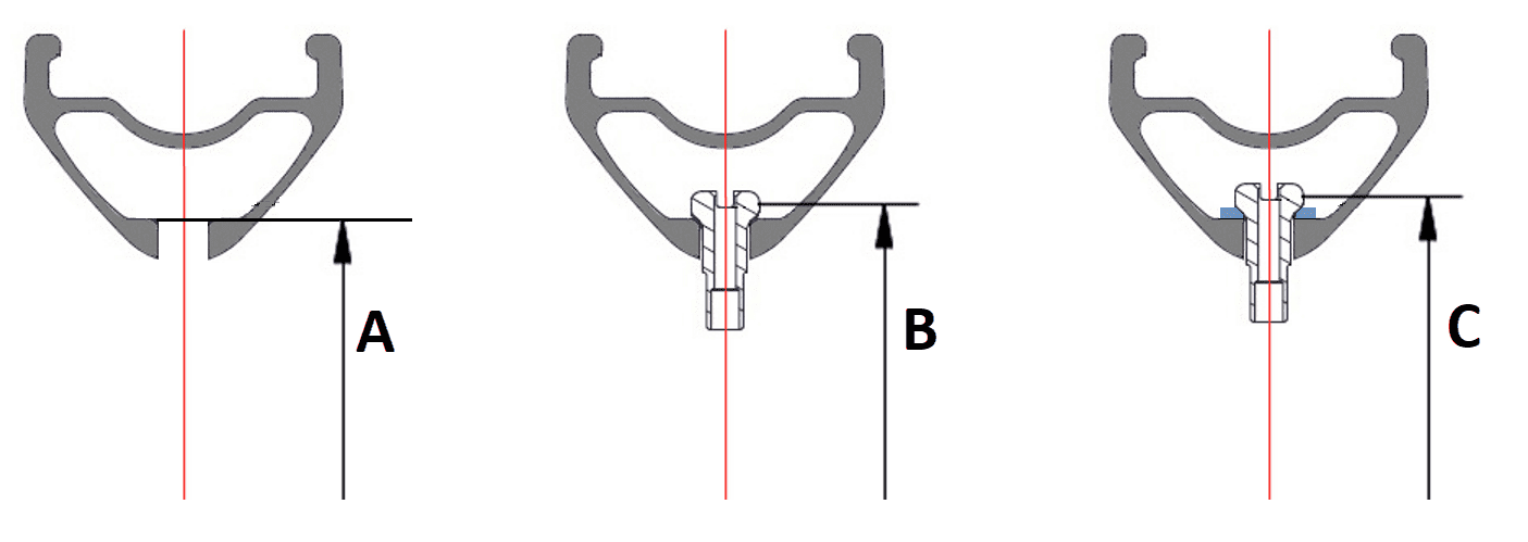

Någon som byggt Newmen hjul med deras MG-washer?
Behöver jag kompensera ekerlängd när jag använder den? Ska använda DTSwiss sqourx nipplar tänkte jag.
Har mailat r2-bike men inte fått svar.
/Kenneth
Har byggt med sapim motsvarighet och om brickan bottnar som den skall i fälgen, ligger på ett plant underlag ocg nippeln är något så när rund skull jag säga att det bygger Max 1mm. Då brickorna har en skålning där nippeln sätter sig så blir den faktiska skillnaden liten, så själv bryr jag mig inte på ekrar där jag avrundat uppåt, annars kan man lägga på 1mm för att vara på den säkra sida.
Sen beror ju allt på om det är mätt eller kalkylerade längder då alla räknar lite olika.

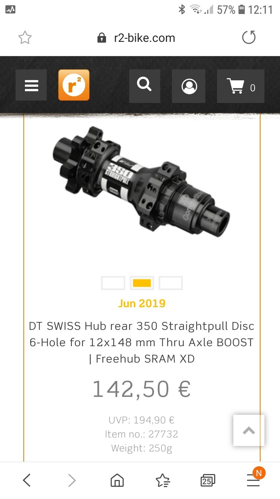

Letar DT 350 nav till nästa hjulbygge. Kan inte hitta någon som har dessa i lager. Någon som vet om man kan få tag på detta nav?

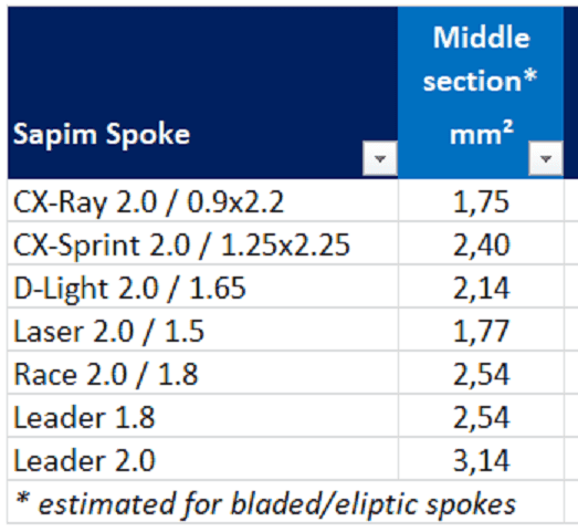

Mayhem sa:
För gravel tänkte jag att det nog är rimligt att gå upp till 28 ekrar åtminstone bak, kanske även fram. Men vilken tjocklek behövs? Kanske Sapim Race drivsida bak, D-Light skivsida fram och resten Laser? Någon annan kombination?
Kanske även blir bygge av ett par trail/AM hjul åt en kompis. 32 ekrar och även här blandning av Race och D-Light eller Laser?
Med fler ekrar kan de vara tunnare, åtminstone om det enda som ändras är antalet ekrar. Men av praktiska skäl är det bra att bygga med 1,8mm (som tunnast) ekrar på höger sida bak och vänster fram.
Den andra sidan bör ha ekrar vars tvärsnittsarea är proportionerlig mot skillnaden i ekerspänning mellan hjulets sidor,
återigen av praktiska skäl kan det vara bra att inte välja tunnare än 1,5mm, eller CX Ray
Ekerspänningsskillnaden mellan sidorna kan du räkna ut, eller få direkt, samtidigt med ekerlängden, i bra ekerlängdskalkylatorer,
tex; SpoCalc (för den som har Excel, LibreOffice el likn)
Eller online: Freespoke
Tvärsnittsarea hos olika ekrar från en bild av signaturen Sixten
/Håkan

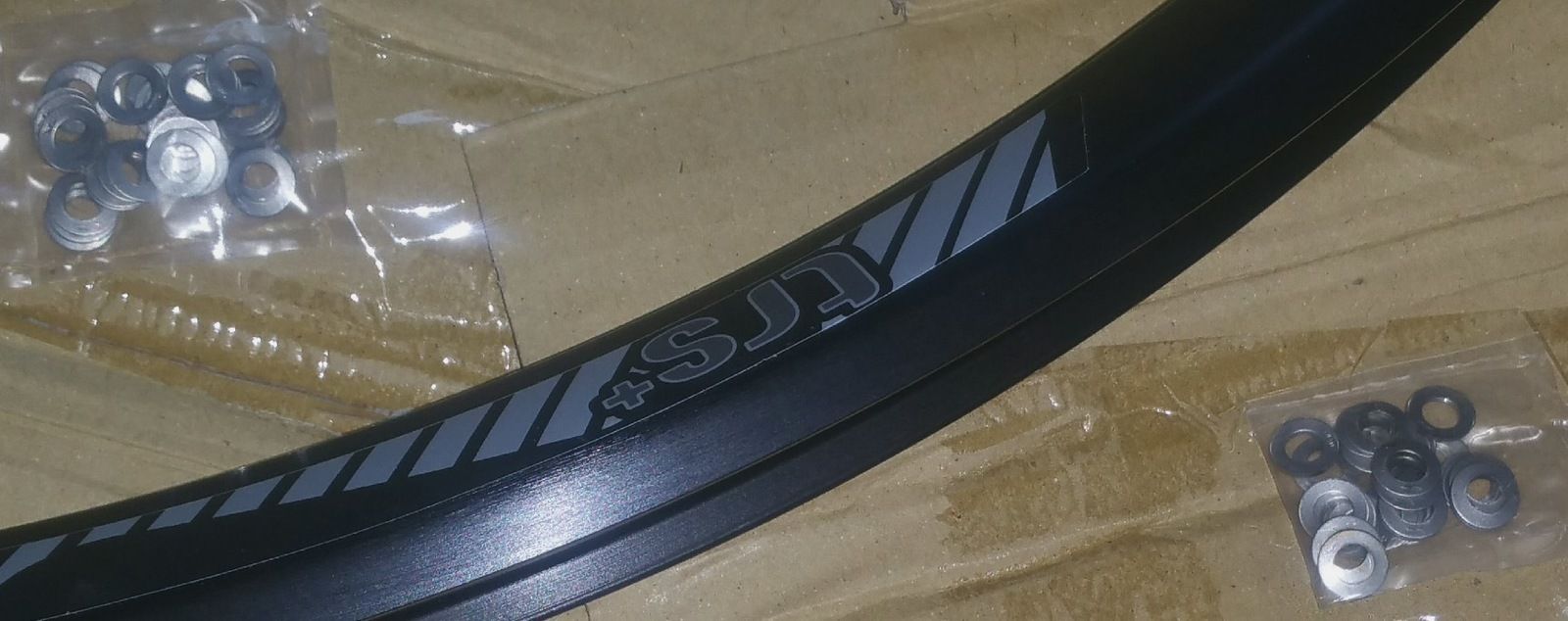

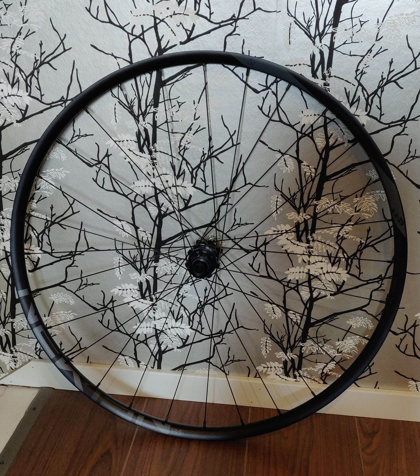

Bakhjul med Newmen XA25 och deras straight pull nav precis byggt.
Trampat på det ordentligt och dish'at perfekt för Cannondale. Väntar på Lefty-nav för att få bygga klart.
Köpte X-tools tension meter för att ha koll på ekerspänning vilket var bra eftersom jag hade lite mer spänning än "tillåtet".
För er som köper Newmen. Tänk på att garanti bara gäller om man använder MG-washer och Sapim polyax-nipplar (enligt Newmen).

Kema sa:
Nu är ju oftast fälgen det billigaste att byta vid haveri så av den anledningen kanske man inte måste följa anvisningen slaviskt, men brickor är ju alltid bra i lätta alu fälgar så det är ju en rekommendation som inte direkt finns någon anledning att inte följa.

Så kan man se det. Onödigt att slarva bort ett potentiellt garantiärende på en 1000kr-fälg för att man inte använt rätt prylar (som kostar 60kr "extra") tycker jag. Räcker med att det är ett fabrikationsfel som gör att den havererar så är det kört.
Hjulbyggartråden
Kema sa:
Crocko sa:
Kema sa:
De kräver brickor men skickar inte med det till fälgen? Premium.
DT har ju åtminstone vett att skicka med rätt nipplar och brickor.

Det som är premium är att brickorna ca 300% billigare än DT, men visst kan tycka att de borde ingå när priset ändå bara skulle påverkas 3-4% så dumsnålt. däremot föredrar jag att få välja färg på nipplarna snarare än att få med dem på köpet.

Även e*13 skickar med brickor till sina fälgar, utan kostnad. Håller på att bygga ett hjulset med e*13 TRS+ (svetsade) 622x35 mm som väger 547 gram och verkar riktigt fina.
    118.3 KB · Besök: 137

marr sa:
Frågan är hur jag behandlar nexties erd siffra i dtswiss ekerkalkylatorn. Kan jag ta 587mm och bli nöjd? Bara räknat på dtswiss fälgar innan, då har de fungerat. Men det talas om att tillverkare mäter olika.
Nextie anger med all säkerhet ERD till botten av fälgen, enligt A i bilden nedan.
DT kalkylatorn förutsätter att du vid ERD anger måttet B eller C beroende på om du avser använda brickor eller ej.
Du behöver alltså öka måttet 587 mm till ca 589-591 mm för B (beroende på vilka nipplar) eller ca 590-593 för C (beroende på vilka nipplar + brickor).
    22.8 KB · Besök: 145

Sixten Fors sa:
marr sa:
Thanks. Lär ju bygga med squorx och brickor när de väl blir aktuellt.

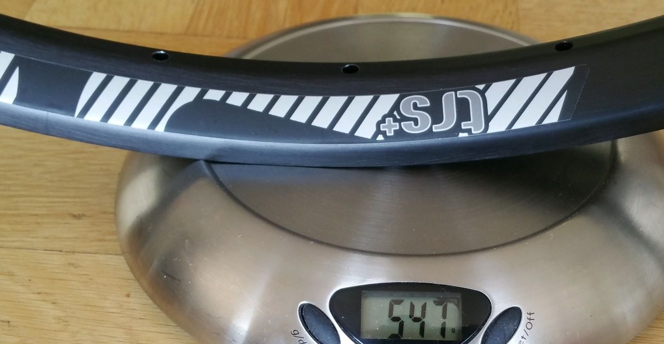

Sixten Fors sa:
Detta är alltså varianten med 35 mm innerbredd? 547 gram var inte så farligt.
Har kollat på WTB Asym i-35 men den är avsevärt tyngre.
