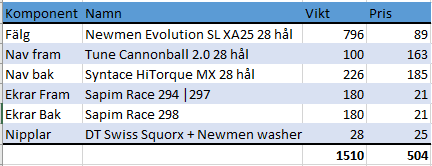

Har gått i funderingar på att komplettera min Scalpel Si 4 -17 med nya hjul. Original är Stan's NoTubes ZTR Rapid 11-delad Shimano som totalt (inkl tape och ventil, exkl bromsskiva och kassett) väger in på 2128gr. De har fått några dings och jag skulle inte ha nåt emot lite lättare hjul heller.
Har byggt hjul tidigare men aldrig med lefty och offset som Cannondale har bak.
Ai-offset på 6mm borde inte vara speciellt svårt tycker jag, what doesn't kill me...
Har botaniserat diverse komponenter och fastnat för nedanstående kombination.
Jag väger in på 82kg och användningsområde blir primärt XC.
Har läst bra recensioner om Newmen fälgar, anledningen till 28 hål är att det tydligen är det de har. Har valt lite bredare än befintliga NoTubes för att få lite mer stabilitet.
Alternativ till Syntace är Hope Pro 4. Tycker inte att hoppet upp till ett Tune bak är värt dryga tusenlappen...
Total viktminskning med ovan kombo blir knappa 600gr inkl tape och ventil.
Pris blir €593 (eftersom jag uppenbarligen bara räknat med en fälg i bilden...) exkl frakt från r2-bike.com
Byter jag upp mig eller slösar jag pengar på likvärdigt som befintliga hjul?
/Kenneth

Tack för bra input! Vad tror du om att gå på standard Lefty 60 nav? Alternativen drar iväg så i pris. Sen blir det kanske enklare att hitta reservdelar också.

Ja jag hade nog gått på ett halt vanligt lefty 60 nav. Alternativt kollat carbon-ti

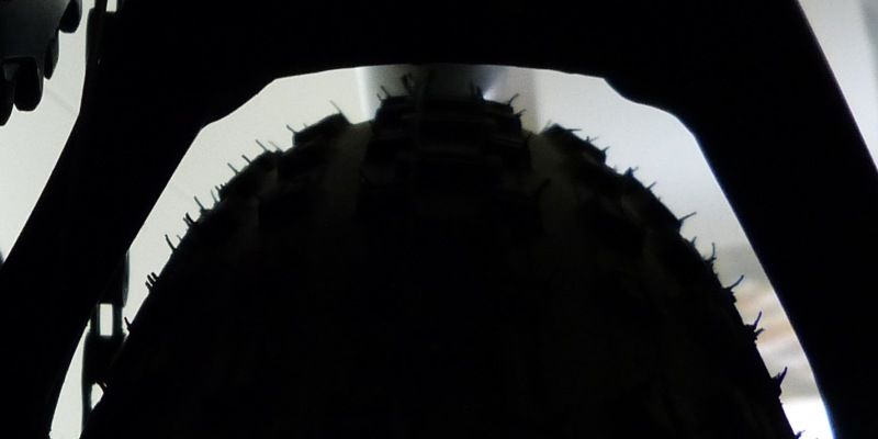

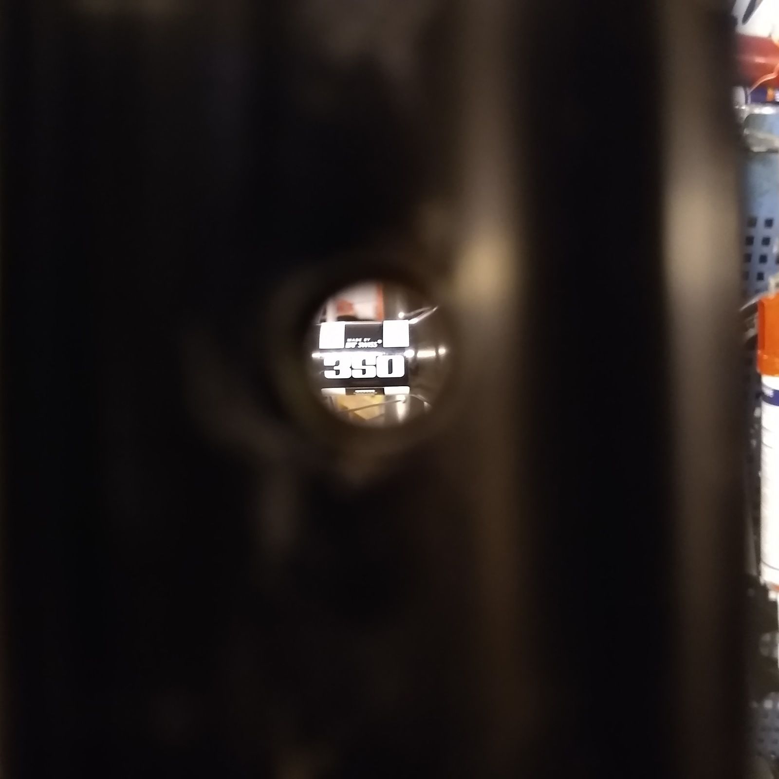

Hur många varv mellan tummen och pekfingret behöver ni, som kan, när ni t ex behöver få fälgen flyttad typ 1mm i sidled ?
Jag testade att slacka ett kvarts varv på hela ena sidan, för att sen spänna hela andra lika mycket.
Upprepade med ett kvarts varv till, men ser ingen skillnad i ramen. Rundhet och rakhet är fortfarande OK.

Rut-66 sa:
Du borde redan vara hemma .
Är du säker på att du inte bara vridit både nippel och eker eller bara släppt / spänt på båda ?

Manurhin2 sa:
Rut-66 sa:
M
Jepp, med totalt ett varv, så hamnade fälgen tillräckligt bra (för mig), så troligen flyttade jag den mer än 1mm (?)
1mm var bara exempel i min fråga och jag ögonmåttade bara i verkligheten :)
Jippie !!!
Kedjestagen underifrån.
Jag kollade ju först med snöre runt sadelröret och bak till hjulmuttrarna, så inte ramen var boven. Glömde skriva det...

Någon som byggt Newmen hjul med deras MG-washer?
Behöver jag kompensera ekerlängd när jag använder den? Ska använda DTSwiss sqourx nipplar tänkte jag.
Har mailat r2-bike men inte fått svar.
/Kenneth

Kema sa:
/Kenneth
Jag har byggt två hjulpar med MG-washer, dock inte med Newmen-fälgar.
Med MG-washer behövs teoretiskt sett längre ekrar eftersom ERD ökar. Hur mycket den ökar kan skilja sig från fall till fall, beroende på hur fälgen ser ut. I praktiken kan det fungera med samma ekerlängd men jag skulle inte chansa.
Mät därför ERD med MG-washer och använd det värdet i kalkylatorn. I mina två fall så ökade ERD med ungefär två millimeter, dvs varje bricka byggde en millimeter. Välj därefter längd på ekrarna.

Tack. Det var mitt antagande att det skulle öka ERD. Ska beställa allt från r2-bike och har därför inget att mäta på. Får gör en chansning på dina uppgifter om jag inte får svar från r2-bike
/Kenneth
