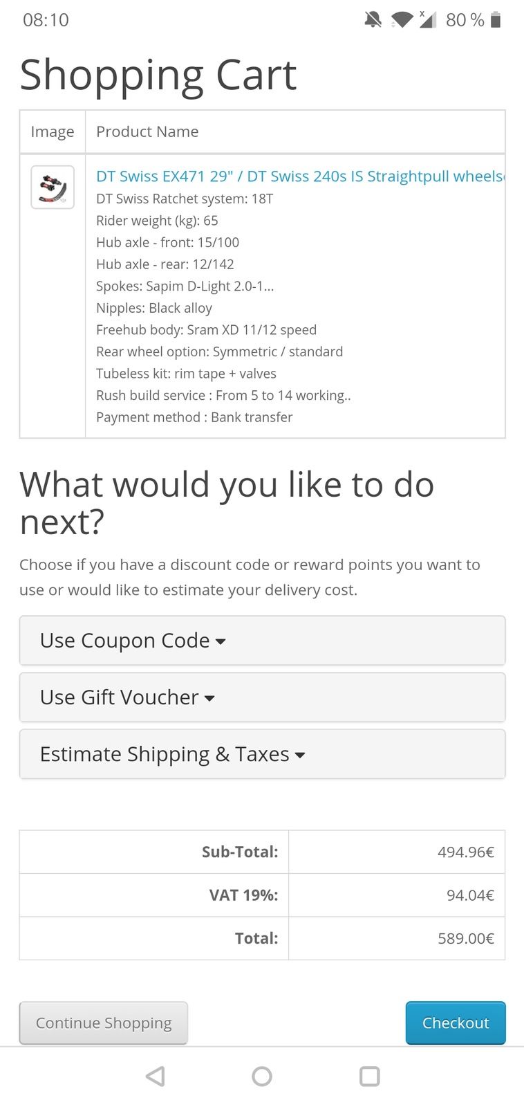

Här, dt swiss 240 nav och ex471 25mm fälg. Sapim d-light ekrar samt tubeless kit. 590€ + 20€ i frakt. Billigare än på r2bike iaf.
En fundering bara, hur kommer du undan med 19% moms, det är inte så att du är lite för glad då leverantören inte vet att prylarna skall till Svedala när priset kvotades? Har själv fyndat ett par ggr för mycket utomlands och glömt bort att lägga på för moms och tull, blir ju lite surt i efterhand.
Säljer de under en viss summa per år till Sverige är det tysk moms (tysk butik), över den summan svensk moms. Nu borde ju i o för sig wheelproject vara nära gränsen eller visar fel på sidan. Men såååå konstigt är det inte

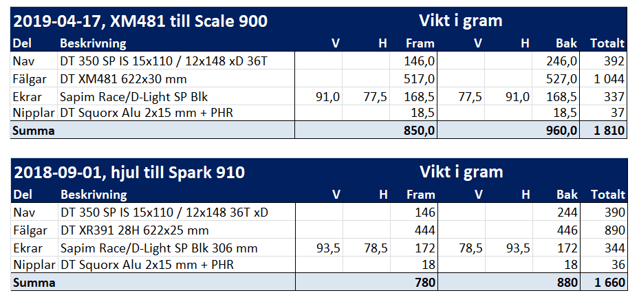

Här är ett recept, blir nog minst 100gr lättare om man går på DT350 och några hundringar biligare:

Tack. Låga 1700 är alltså vad jag kan sikta på för 5-6000 spänn. Det är "bara" drygt 500g lättare än jag har nu. Å andra sidan är det 20-25% minskning om man vill se det så... nåt att tänka på. Får ändå säga att de ingångshjul jag har är rimligt prisvärda på 1900 spänn.

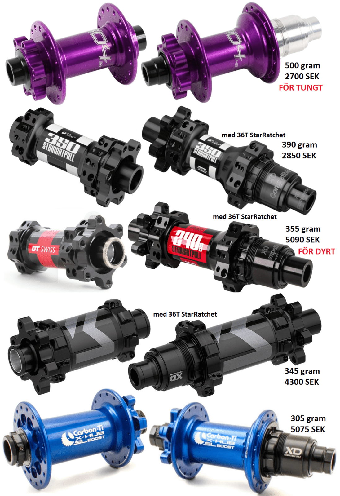

DT350 SP IS Boost xD är inte billigare än HopePro4, bara bättre (bredare flänsavstånd) och 100 gram lättare.

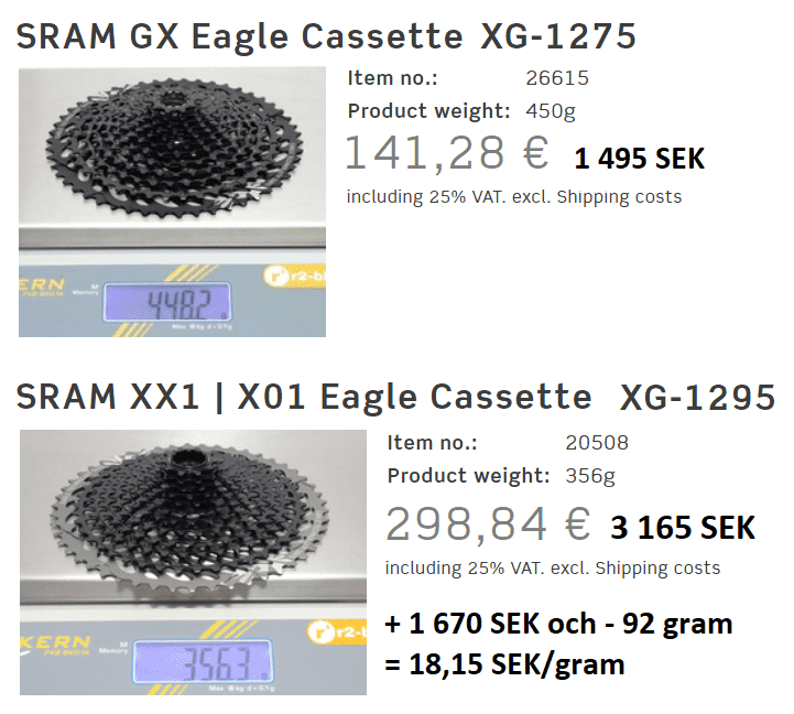

Ok, men det är låga 17xx gram vi pratar om i prisklassen om det ska hålla?

Exempel på hjul som jag använder själv, verklig vikt.

Ni som kör mtb-hjul under 1400g, vilka nav brukar ni välja?
Jag tänker rätt fälgbredd, för att fälgar är lättare än däck (gram per däckvolym, oavsett om det är AL eller CF fälg).

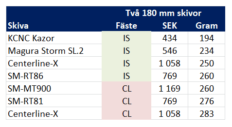

Jag tänker IS för skivorna, för att det ger fler valmöjligheter än bara Shimano CL-skivor som iofs. är bra men inte direkt lätta eller billiga. Det går att spara många gram på att välja lätta och billiga 6-bult skivor som man skruvar fast med lätta och billiga Ti-skruv.
Jag tänker Boost och xD. Och lättaste xD kassetten innan jag funderare på lättaste naven, för att det är billigare (typ halva priset) att spara gram på kassetten än på naven.
Jag tänker 28 ekrar fram och bak. Straightpull eller Classic spelar ingen roll för mig, en fördel med Classic är att man kan välja att köra 28 ekrat 2-kors (istället för 3-kors) om man vill, vilket ger 1 cm kortare (och därmed lite lättare) ekrar. Kokar man sedan ned pris/prestanda/vikt enligt ovan ser mina tre bästa (och två mindre prisvärda) alternativ ut såhär:

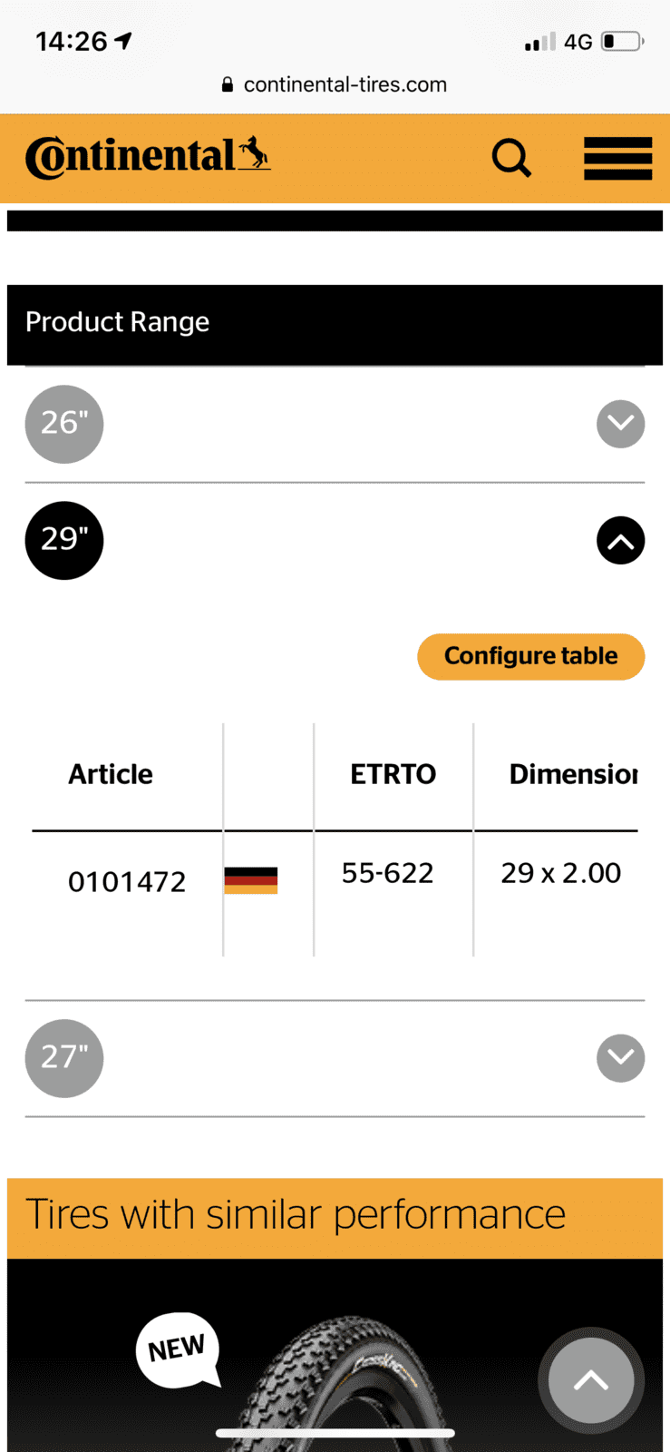

Conti har till och med slutat att tillverka 29x2.0" mtb-däck, det smalaste som erbjuds är 29x2,2" (55 mm) vilka passar bra på 25-27 mm fälg men ännu bättre på 28-30 mm fälg. Varför sluta med smala däck? För att de inte vill dra sitt varumärke i smutsen av smaldäckskramande xc-cyklister från förr som förlorar tävling efter tävling då de fortfarande lever i villfarelsen att smala och lätta däck är snabbare än moderna däck.

Men vart står det att 2,2 är designad för 25, 30 eller 40 mm fälg?. Vem säger att 30 inte är för smalt? Är inte 40 det nya vinnande?
Kan ju även vara för att de säljer dåligt av de smalare. Precis som att få märken släpper nya modeller i 26”. Men det är klart, det är lättare att säga att ”jag har rätt och alla ni andra har fel”

Race King RS 55-622 listas som 29x2.00 och som "nyhet".
Dessa slarviga tyskar....

Kollat hemsidan? 26” och 27,5” är 2.2. 29” 2.0
Det blir Europadomstolen nästa!
Conti räds icke någon europadomstol men när sixten™ börjar köra omodernt™ och fail™ på conti i vareviga tråd så kommer tyskarna bums märka om däcken...
Örjan Lax
emmer sa:
Örjan Lax sa:
emmer sa:
Länka?
Orkar inte, men jag kan länka till ett smalare conti lerdäck om det är okay?
