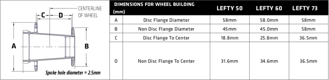

Enda alternativet till original framnav verkar vara onyx. Lite skumt att det skiljer i centrering mellan naven.
Original Lefty 73
Pga att supermax bygger lite mer på bredden kanske? Men vadå enda? Leonardi? Carbon-ti? Finns ju fler än dem. Eller är det till fatbike o där har de en lämgre axel? Fast då finns väll inte cannonball heller?
Originalnavet för fat CAAD har 73mm mellan flänsarna jämfört med 60mm för lefty 2.0. Jag har inte prövat men jag tror att ett standard leftynav passar. Skillnaden är att lefty73navet har den högra flänsen förskjuten åt höger. Det som jag tycker va lite underligt med onyxnavet är att det också har 73mm mellan flänsarna men att flänsarna inte är centrerade som på originalnavet.
Hur kan både original och onyx ha samma avstånd mellan flänsarna men olika centrum, borde ju vara rätt lika där me tanke på att de ju bygger från änden av axeln. Men onyx är ofta väldigt snabba på att svara på frågor. De har ju till o med specialtillverkat delar till mitt onyx nav.

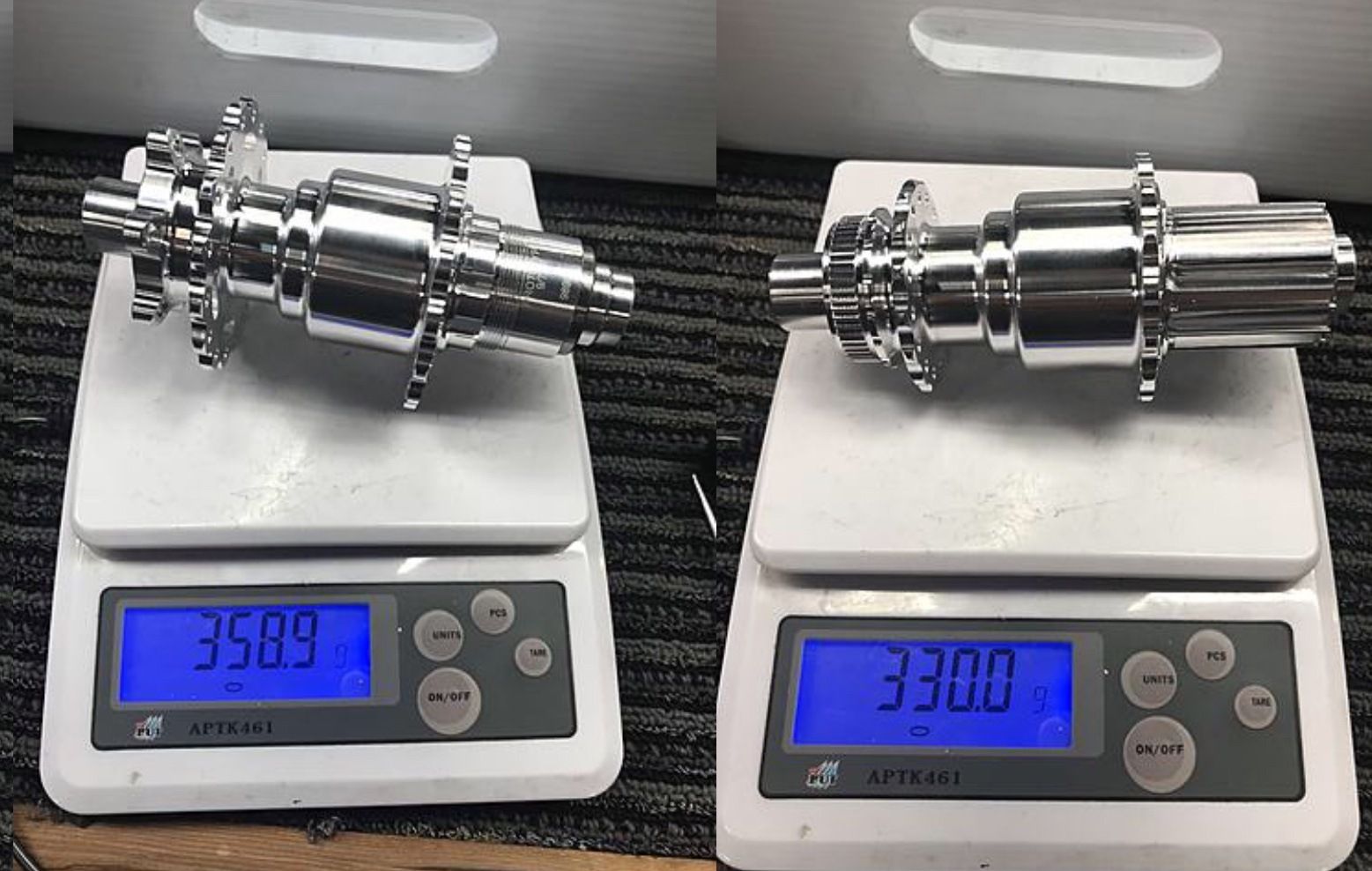

Onyx navet ska vara ca 30g lättare men blir betydligt dyrare än originalnavet. 192USD mot 113€. Frakt, tull moms och den där avgiften på 125kr så landar det väl på ca 2600kr.

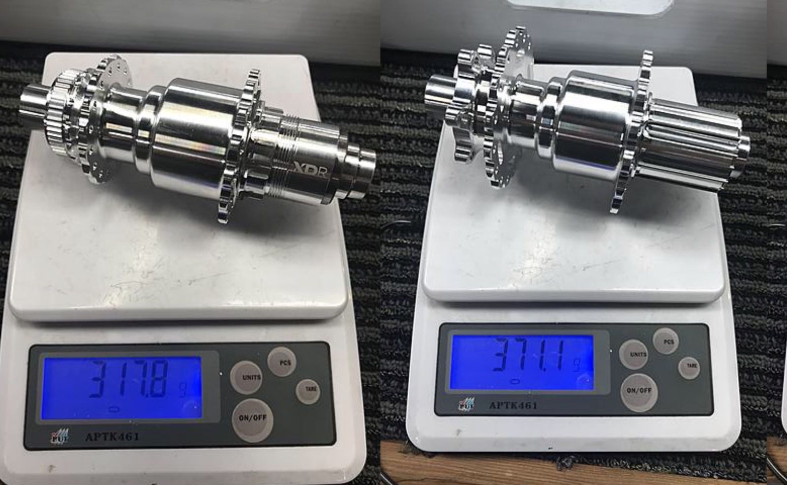

Synd att baknaven är så ohyggligt tunga.
113USD i frakt för ett nav. Ca 3900kr känns svårt att motivera även om det är 30g lättare.

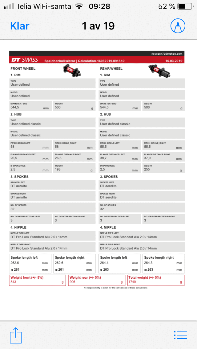

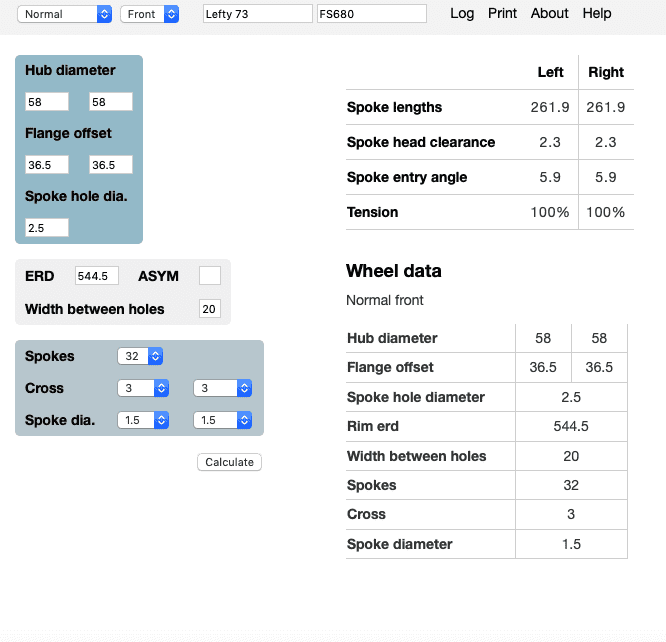

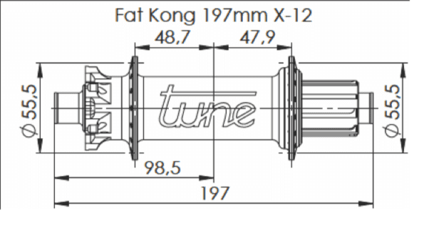

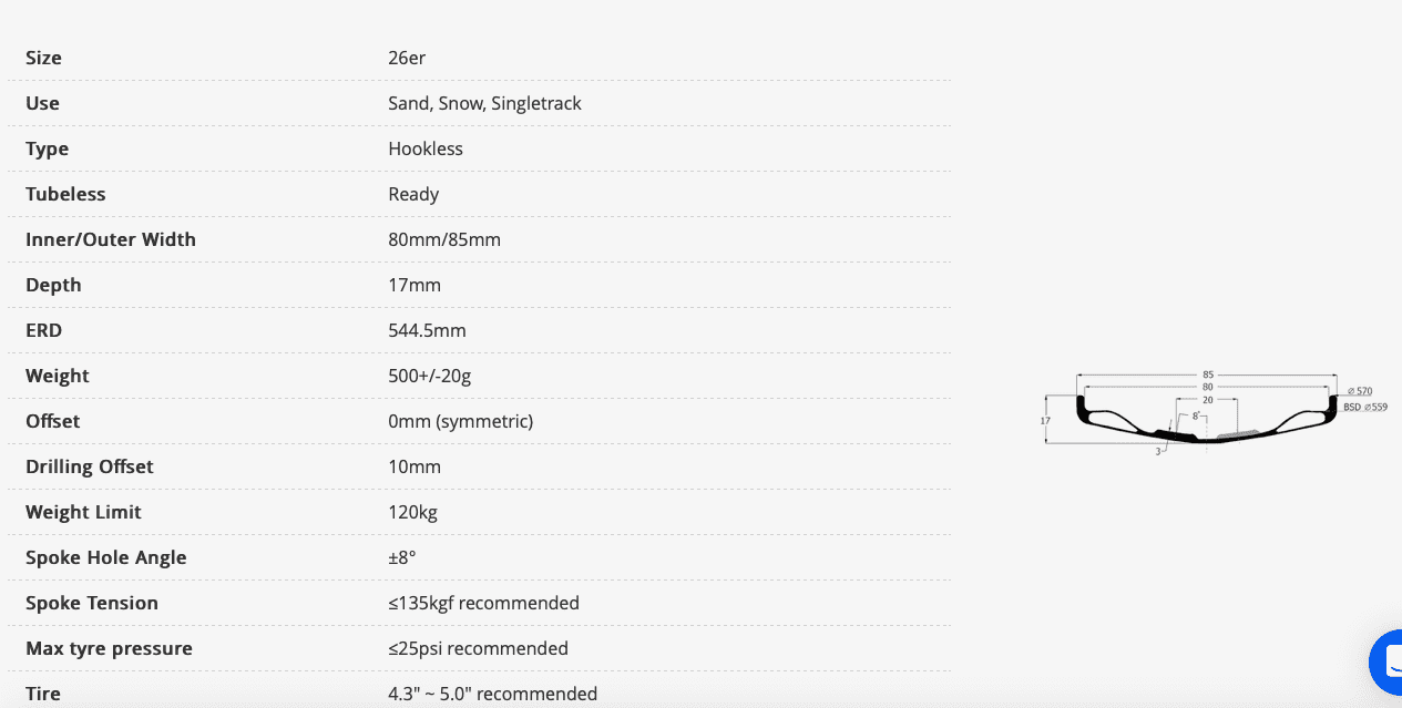

Någon vänlig själ som orkar räkna på ekerlängden åt mej?
32 håls. Lefty73 framnav. Tune kong baknav. CX ray ekrar.
Kan detta stämma?
Vad är din tanke med att ändra värdena från naven och stoppa in uppgifter där du dragit av 10mm på bägge sidor både fram och bak?
För att kalkylatorn skall fungera enligt design så måste du ju mata in rätt värden annars blir det fel resultat, så om det inte finns någon medveten manipulation av värdena så skulle jag säga Nej alla ekrar blir för korta.
Om det är ett sätt att kompensera för offset i fälgens ekerhål så är jag inte mannen att säga om denna kalkylator funkar med din ändring men förmodligen inte och det baserar jag på matematik som säger att om du ändrar måtten i navet för att kompensera för avvikelser i fälgen så blir det tokigt.
Du har matat in ett ERD som bör vara mätt i botten på fãlgbanan. Enligt bilden sitter inte ekern där ERD är mätt utan längre bort från navet sen har du av någon anledning minskat flänsavståndet i kalkylator och om du ritar upp detta och applicerar pythagoras sats så kommer du se att du har gjort ekern kortare istället för längre som borde vara det önskade resultatet. Jag skulle vänta till Håkan, Sixten eller någon annan kan skicka dig till en kalkylator som funkar i ditt fall har kommenterat eller så lever du med den extra vecka det tar om du mäter in ekrarna när du fått hem fälgarna.
Kan detta stämma?
Mäter man ERD i fälgbotten? Stämmer det så går det ju omöjligt att räkna ut ekerlängden för dessa fälgar.

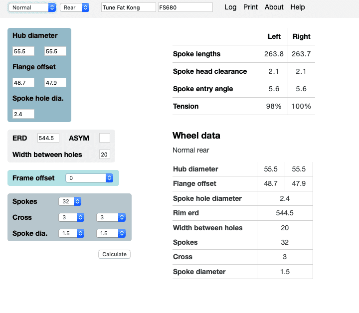

Kan detta stämma?
Prövade en annan kalkylator. I instruktionerna stod det att man skulle avrunda ekerlängden uppåt. Light-bicycle själva säger 264mm bak och 262mm fram.
Kan detta stämma?
Du har matat in ett ERD som bör vara mätt i botten på fãlgbanan. Enligt bilden sitter inte ekern där ERD är mätt utan längre bort från navet sen har du av någon anledning minskat flänsavståndet i kalkylator och om du ritar upp detta och applicerar pythagoras sats så kommer du se att du har gjort ekern kortare istället för längre som borde vara det önskade resultatet. Jag skulle vänta till Håkan, Sixten eller någon annan kan skicka dig till en kalkylator som funkar i ditt fall har kommenterat eller så lever du med den extra vecka det tar om du mäter in ekrarna när du fått hem fälgarna.[/quotea
Jag kanske uttryckte mig slarvigt men jag tror du vet vad jag menar, men om du mått in ERD på samma sätt som man brukar så finns det väl ingen anledning till varför en vanlig kalkylator inte skulle funka, men fat hjul är bortom min komfortzon det jag tyckte var konstigt var justeringen av flänsavstånden som du gjort men det kanske är så det skall göras när ekerhålen är offset som i ditt fall.
Bifogar en bild så jag inte adderar till förvirringen fund ERD, lycka till med bygget.

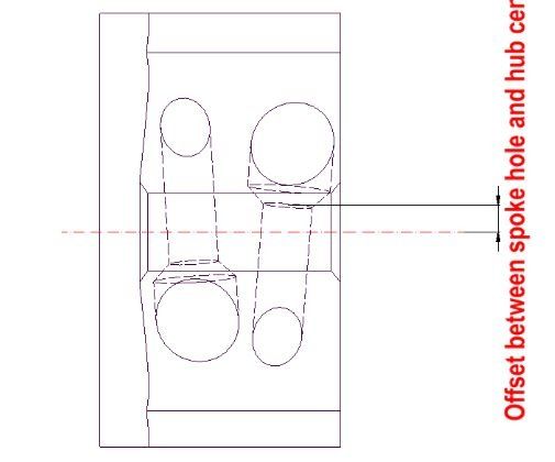

Hej!
Det går utmärkt att manipulera navets dimensioner för att kompensera för offset. Vad man gör är att flytta centrumlinjen virtuellt vilket påverkar center to flange på bägge sidor.
ERD kan mätas på lika olika sätt. Själv föredrar jag att mäta det mellan ekerändarna när dessa är där jag vill ha dem i nippeln. Det vill säga jäms med skåran i nippeln.
Ekerlängd avrundas till närmsta heltal (ofta jämna heltal) men helst nedåt. 271.1 kan t.ex med fördel avrundas till 270. Men detta är naturligtvis beroende av hur man definierat ERD.
Förtydligande:
Många ekrar finns bara i jämna heltal.
Mäter man ERD enligt Crockos illustration skulle jag uteslutande avrunda nedåt. Finns väldigt liten marginal uppåt och ekrar tänjs under belastning.
Kan detta stämma?
Jag tycker att det ser ut att stämma, förutsatt att ERD stämmer. Jag kontrollmäter alltid innan jag beställer ekrar.
Egentligen kanske 261 resp 263 varit att föredra men det är nog inte så lätt att få tag i.
Kan detta stämma?
Jag tror du hat kommit till läger alla nya hjulbyggare hamnar i, du har fått alla goda råd men man känner sig fortfarande lite osäker då det slutgiltiga svaret på ekerlängden är montera och mät innan du beställer. Problemet med det är att det kliar i fingrarna och man vill inte vänta 1 vecka extra på att beställa ekrar.
om du har fälgarna redan, kila då ner till din LBS och köp 2 lagom långa ekrar med nipplar gå hem och mät, går inte det avrunda neråt om det år någon form av tunnare prestanda eker du skall bygga med om du valt pansar ekrar och bygger flerkorsigt så kan du även avrunda lite uppåt om det kniper, det är nojigt men ingen leverantör har alla längder hemma om man inte köper av någon som klipper på beställning men det brukar lösa sig till slut.

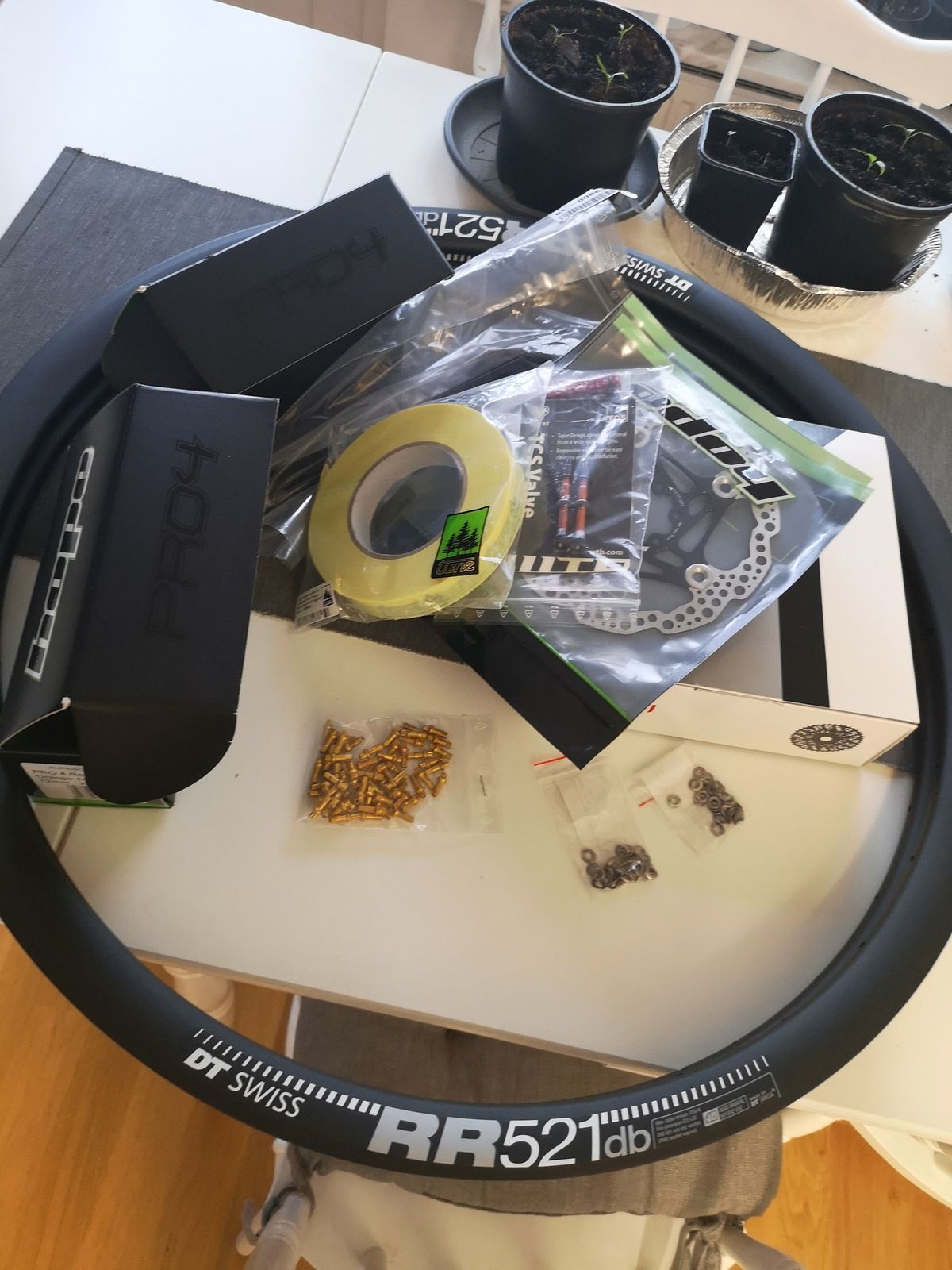

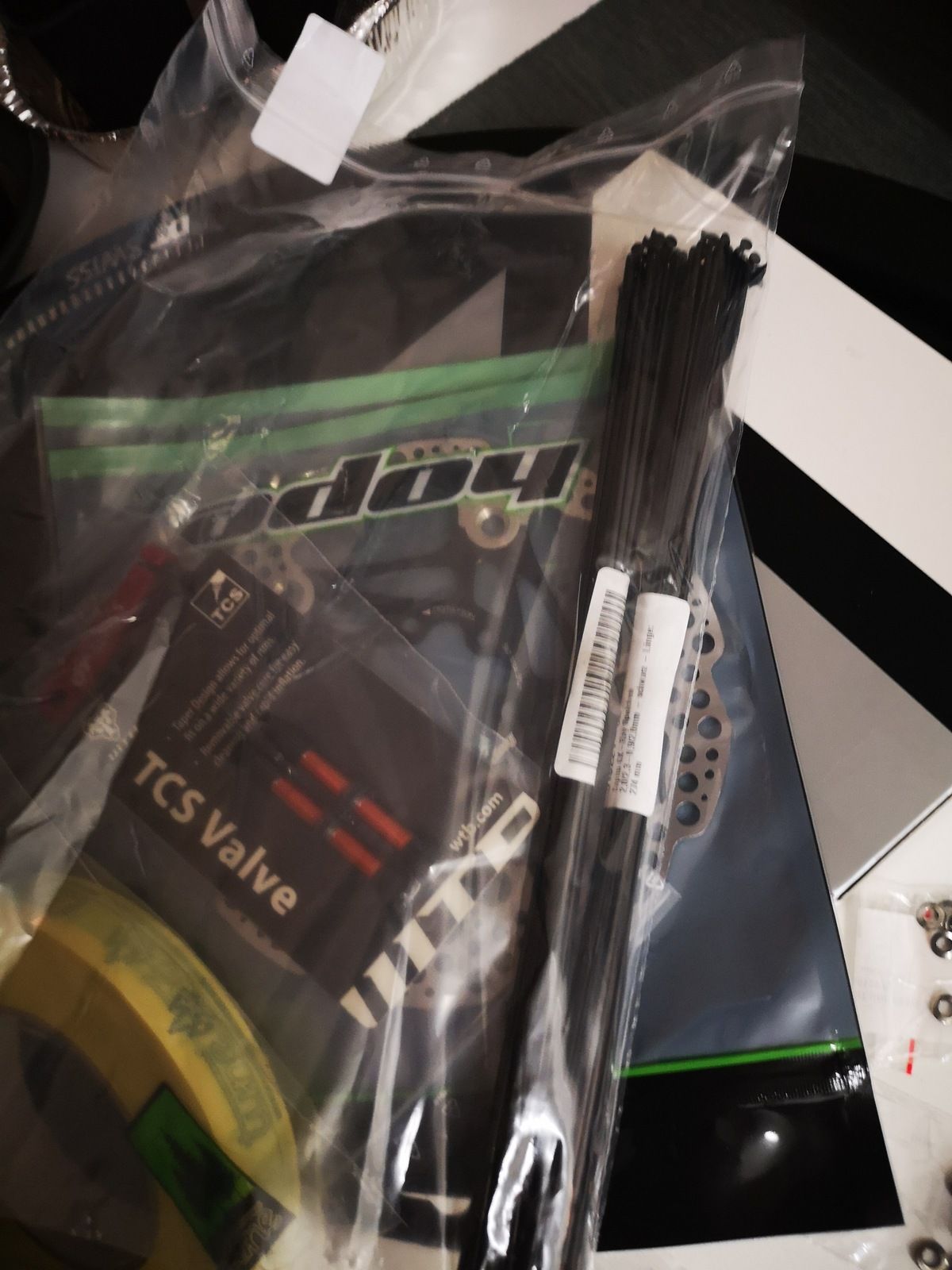

Fick hem fälgar redan i höstas men råkade slacka hela vintern. Plötsligt blev det lite halvstressigt att få hem resten av komponenterna om nya cykeln skall kunna stå klar till påsk!
I slutänden visade sig min prokrastinering ändå lyckosam. Hade ursprungligen tänkt mig DT 240s Classic med titanpläterade regnbågsanodiserade ekrar från Pillar som jag bara hittat som J-bend, men enligt DTs kompatibilitetstabeller är det tydligen endast 240s Straightpull som kan uppgraderas till XDR driver. Antar att kassetten eller kedjan riskerar ta i ekrarna med Classic? Hursomhelst bra att hålla kolla på för alla som planerar uppgradera till Sram 12-delat.

Funderar på nya hjul till den här:
https://happyride.se/forum/read.php/1/3496718/page=1
Tänker mej några lätta hjul för både stig och skoterspår. Kommer att köra jj4.8 slanglöst. FAT680 fälgar från lb är väl de mest intressanta jag hittat än så länge. Framnav får väl bli ett Cannondale Lefty Olaf. Bak lutar det åt DT eller tune då alla andra 12x197 verkar vara betydligt tyngre. Vilka ekrar kan vara lämpliga till sådana hjul?
Original Lefty 73
Navet på deras hemsida var inte för Olaf. Det går dock att beställa ett specifikt nav för Olaf. Lite lättare än original. Får fundera på den. Hur beställde du? Direkt från onyx eller via någon av deras återförsäljare i Europa?
Via twowheelssports här i Sverige som i alla fall då sålde onyx (de säljer bmx grejer och onyx är ju från början bmx märke, så något som de måste beställa hem). Tror dock det hade blivit billigare från USA även me tull och moms. Ska funka special kanske ännu lättare så. Specialdelan de fixade gjordes ju via kontakt direkt med onyx. Gjorde svenska affären lite putt när den kom via dem, att jag inte pratat direkt med dem. Men samtidigt skönt att slippa mellanhänder i kommunikationen när något special ska göras. Dyraste enskilda uppgraderingen jag gjort, men den absolut bästa (baknav) någonsin typ
Tror isig svenska butiken tog fem via generalagent i Spanien
Om du pratar bara framnav yes. Kollat svenska butiken? Inga andra som har något vettigt? Leonardi eller liknande?
Nu har jag hittat en öppning för ett Onyx framnav. Det är via en finsk butik och priset hamnar på ganska exakt det dubbla mot ett original lefty 73. Med det priset så tåls det ju att funderas på. Det tråkiga är att det kan försena bygget något men man får väl se den långa väntan som en del i nöjet med hela projektet.
Har fått reda på att dom nya lätta( hur lätta dom nu blir, har du någon viktuppgift?) standardnaven börjar levereras i slutet på april. Efter att dom nya naven lanserats kommer Onyx att börja jobba med ett nytt fatbikenav. Lite lockande men jag känner ändå att jag vill prioritera vikt ganska högt.

Notera att detta är bilder på nästan ett år gamla prototyper. Så mycket kan ha ändrats. Tex microspline kompabilitet pratas det om. Men ryktet säger 50-70g besparing. Så fortfarande tyngre än tex i9 hyper (som ju oxå är intressanta, men tror o te de frihjular lika fint, bra men inget ä nära onyx av de jag prövat). Men så blir det ju eftersom body och navkropp kräver ringar i höghållfasthetsstål för att palla trycket från spragsen.
Bra tråd om dem https://forums.mtbr.com/wheels-tire...lutch-vs-other-types-engagement-970959-5.html
Vad är det för butik du funnit? Kan vara bra för framtiden att veta. För även om det är enskilt dyraste uppgraderingen jag gjort så är det överlägset bästa. Skapar beroende ??

Jag ska bygga mina första hjul med straightpull-nav men får inte rätt på dimensionerna.
Naven är Novatec D411SB (12x100mm, 6-håls bromsskiva, 28h) och Novatec D412SB (12x142, 6-håls bromsskiva, 28h).
Måtten jag hittar på olika Novatec-sidor stämmer inte alls överens med vad jag mäter mig till på naven, verkar inte som de mäter likadant som DT swiss kalkylatorn. Ngn som har byggt med dessa nav? Vilka mått använde ni isf?
Pitch circle och flange distance kan jag mäta, men offset spoke hole är värre, det är ju liksom inne i navet.
Fram har jag fått fram PCD 34mm, FDL 22,5mm, FDR 28,5mm

Ok. 20-ekrat baknav, straightpull i 2-kors. DTs kalkylator vill inte vara med i matchen - "number of intersections" är gråad. Hjälp, vad är fel!?

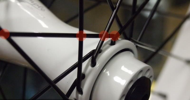

Med straightpull-nav så bestäms antalet ekerkorsningar automatiskt beroede på de övriga dimensionerna. Antalet ekrar har mest inverkan - detta i och med att ekrarna i stort sett alltid ligger tangentialt med navkroppens ytterdiameter. Med vanliga ekrar så kan ekern stråla ut från nav-flänsen i andra vinklar (bestäms av antalet korsningar).
"Number of intersections"-värdet är således irrelevant i det här fallet.
Insåg den principen när jag designade det här BMX-navet. 36 hål, men vanliga ekrar. Man fick alltid räkna ekerlängd baserat på 4 ekerkorsningar.
Har tyvärr igen förklaring på för varför DT-kalkylatorn ger fel längd i ditt fall.
Ge mig alla mått, inkl. fälgens ERD, så kan jag försöka få fram ett mått genom mitt CAD-program.
