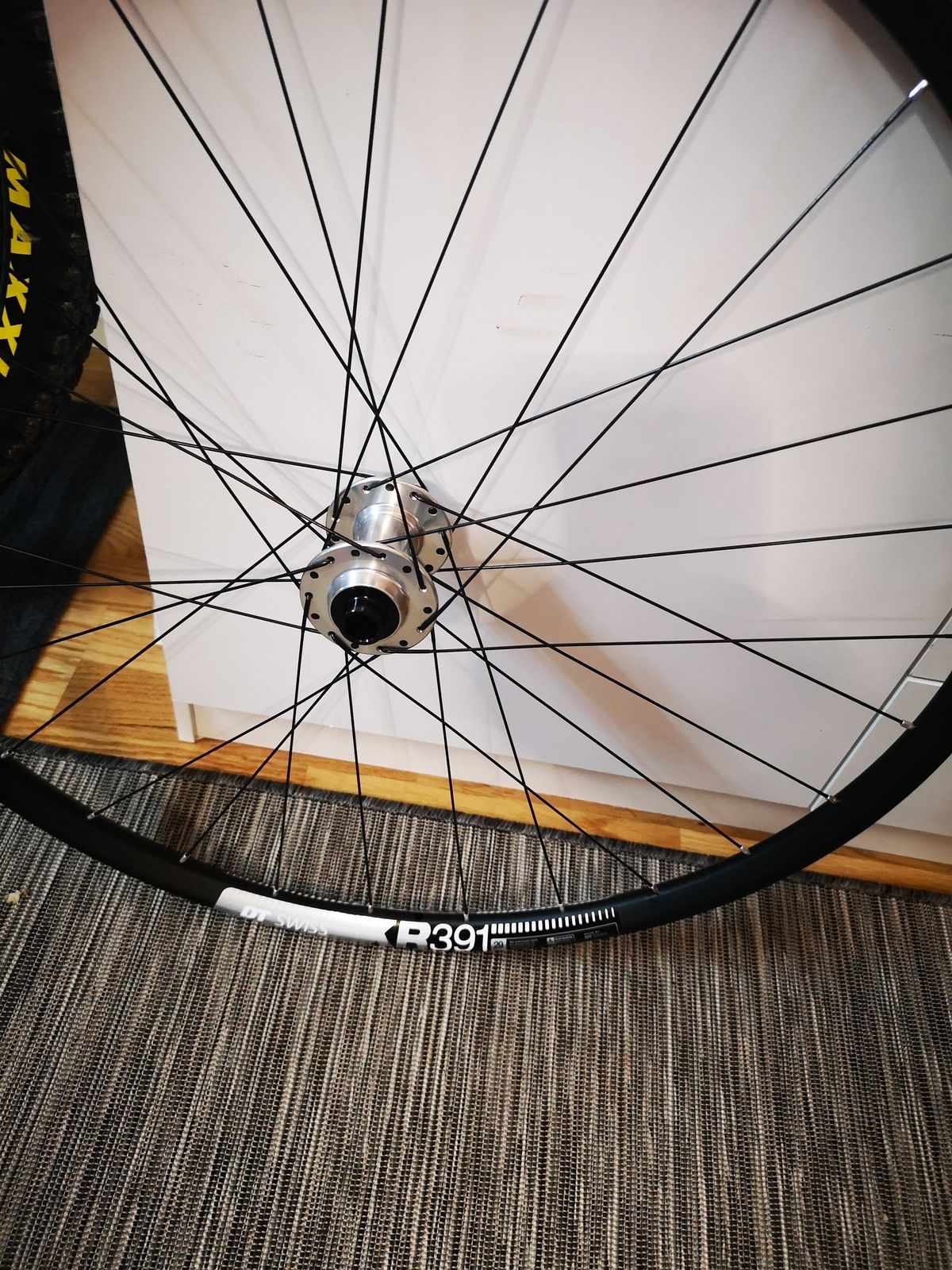

Kan jag bara få bekräftat att det verkar vara i sin ordning, eller har jag gjort något tok?
Ekerlängden har inget med saken att göra. Med lika spänning på båda sidor hamnar fälgen centrerad över navets flänsar, men förskjutet i förhållande till hela navets bredd. Det vill man inte, för då hamnar fälgen snett i cykelns ram och gaffel. För att fälgen skall hamna centrerad över hela navets bredd måste ekerspänningen vara lägre vänster bak och höger fram. Om det är ett 29" boost-hjul du har brukar den genomsnittliga ekerspänningen vara ungefär:
Höger bak 100%
Vänster bak 64%
Vänster fram 92%
Höger fram 66%
Där 100% är 1100-1250 N, där 1200 N är ett bra värde att sikta på.
Tack för ett utmärkt informativt svar! Lysande! Då är jag på rätt spår.

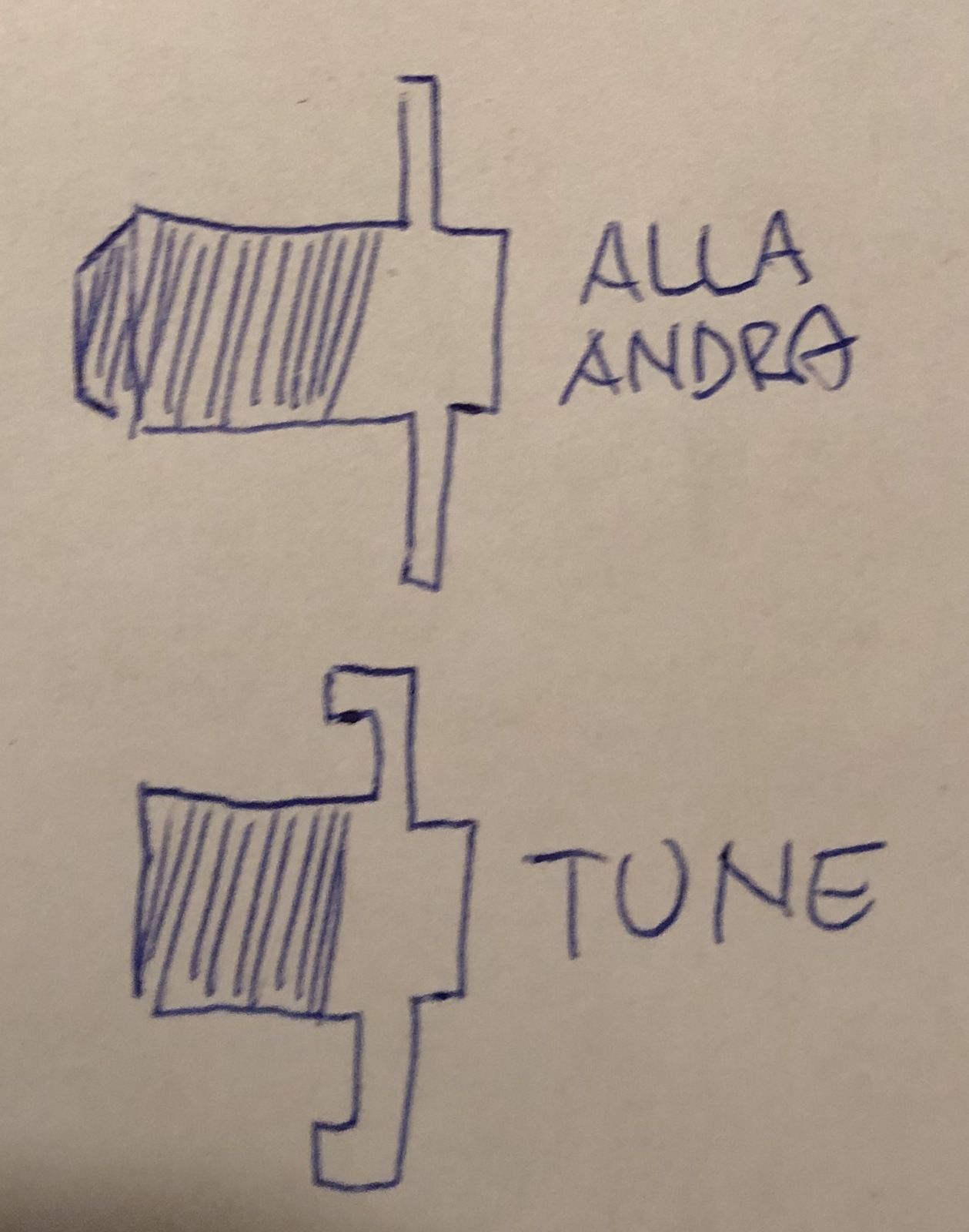

Framför allt eftersom de har bult i aluminium (känns som fel ställe att spara vikt i o med att det ändå är en sak som kommer gängas i och ur relativt ofta). Dels har bulten en ”läpp” så den pressar lagret i navet förbi kanten på axeln med nån mm, medans typ alla andra pressar lagret kant i kant på axeln (nästan alla andra). Du är således bunden till just deras bult om du drar sönder (alltså inte fulmeck tills man får tag i ny). Dels är ju servicen på tune i Sverige sämre än sämst, tur att tyskarna kunde rädda en sist det hände (R2). Dessutom har många andra tillverkare gjort bulten konisk längst dram så den guidar in gängorna, inte tune, rakt avhugget där. Småsak absolut, men finns ju andra som löst det bättre och som är likvärdiga på allt annat så why lixom

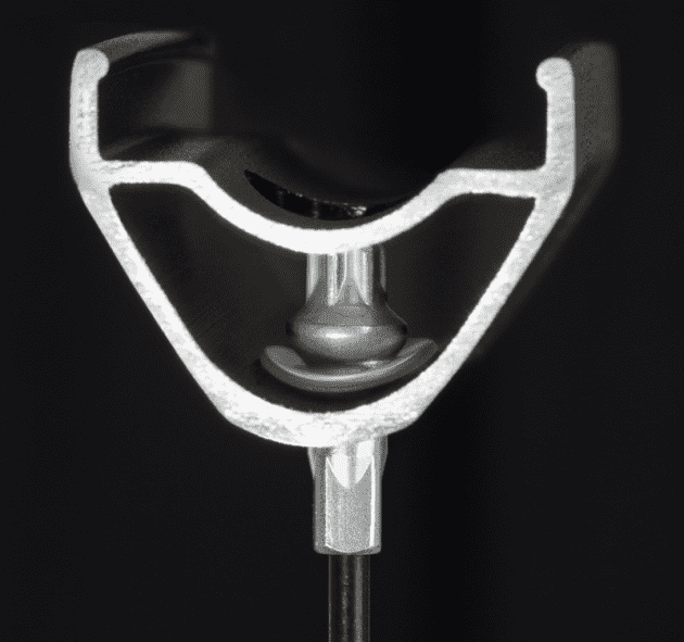

DT anger ERD inkl 0,9 mm PHR-brickor, till fälgar som "vill ha" brickor. Påverkar det resultatet/slutsatsen av dina mätningar? Använde du brickorna? Vilka nipplar använde du? Valde du rätt nipplar när du körde kalkylatorn?
Hjulbyggartråden
Jag mätte med PHR-brickor. Nippeln är 12mm mässing. Jag mäter från botten av skåran i nippeln. Minns faktiskt inte vilka nipplar jag räknade på till mina XM 551 men jag byggde dem med Squorx. Så det borde inte vara problemet eftersom Squorx ger längst ekrar med kalkylatorn.

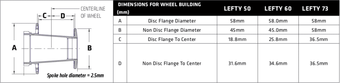

Funderar på nya hjul till den här:
https://happyride.se/forum/read.php/1/3496718/page=1
Tänker mej några lätta hjul för både stig och skoterspår. Kommer att köra jj4.8 slanglöst. FAT680 fälgar från lb är väl de mest intressanta jag hittat än så länge. Framnav får väl bli ett Cannondale Lefty Olaf. Bak lutar det åt DT eller tune då alla andra 12x197 verkar vara betydligt tyngre. Vilka ekrar kan vara lämpliga till sådana hjul?

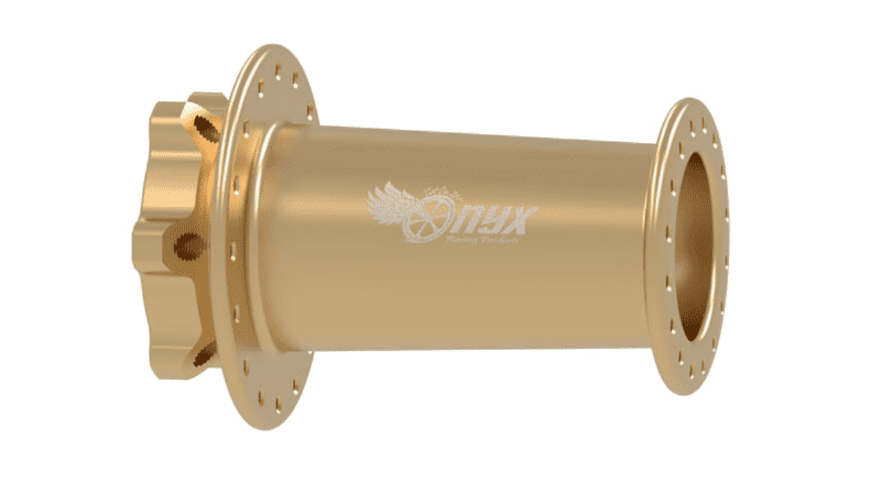

Enda alternativet till original framnav verkar vara onyx. Lite skumt att det skiljer i centrering mellan naven.
Original Lefty 73
Pga att supermax bygger lite mer på bredden kanske? Men vadå enda? Leonardi? Carbon-ti? Finns ju fler än dem. Eller är det till fatbike o där har de en lämgre axel? Fast då finns väll inte cannonball heller?

Originalnavet för fat CAAD har 73mm mellan flänsarna jämfört med 60mm för lefty 2.0. Jag har inte prövat men jag tror att ett standard leftynav passar. Skillnaden är att lefty73navet har den högra flänsen förskjuten åt höger. Det som jag tycker va lite underligt med onyxnavet är att det också har 73mm mellan flänsarna men att flänsarna inte är centrerade som på originalnavet.
Hur kan både original och onyx ha samma avstånd mellan flänsarna men olika centrum, borde ju vara rätt lika där me tanke på att de ju bygger från änden av axeln. Men onyx är ofta väldigt snabba på att svara på frågor. De har ju till o med specialtillverkat delar till mitt onyx nav.
Ja märkligt är det. Får väl dra iväg ett mail till dom.

Om vi pratar dt swiss enbart, vad jag förstått, rätta mig om jag har fel så ska brickorna som medföljer vid köp av dt fälg inte användas?
De ska absolut användas (till DT-fälg).
Jo det vet jag men att Håkan envisas med att dessa inte ska användas
Förtydligande:
Jag använder alltid medföljande DT PHR brickor med de DT-fälgar som är avsedda att användas med brickor: XR, XM, EX, HX etc. DT-fälgar med öljetter används utan brickor: X, M, E, H, FR etc.
Men det visste redan KiwiQ.
Original Lefty 73
Även mess via Facebook brukar generera svar. Men mail är troligen lättast. De har garanterat en bra förklaring/motivering

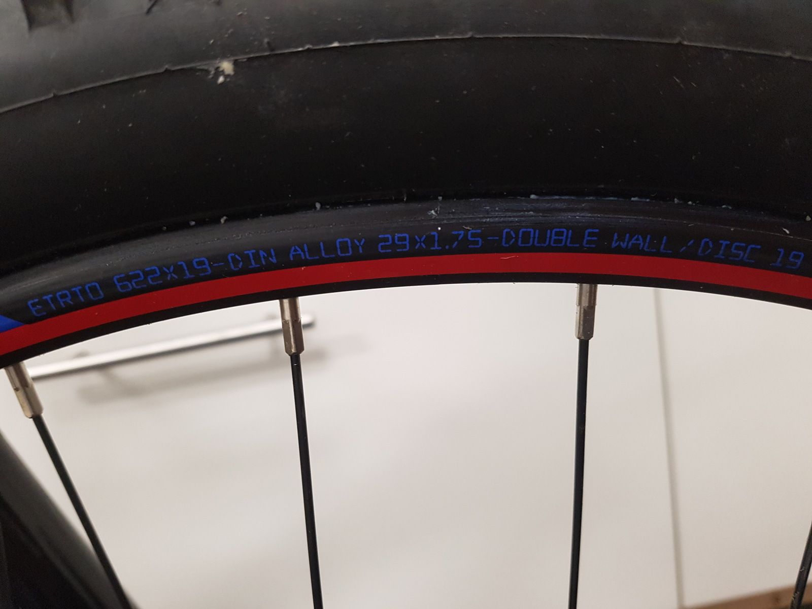

Istället för att starta en ny tråd, ställer jag frågan här..
Har i dagsläget följande hjul (oem spec)
Ryde db 19 fälg, 19mm inner alltså
32 hål
Xlc alunav
2.0mm ekrar.
Väldigt svagt med info alltså.
Jag har gjort hjulen slanglösa i dagsläget, men eftersom fälgen är borrad för bilventil och inte presto så har jag svårt att få det tätt utan bonn-mek.
Därav hade jag hoppats på att jag kunde köpa enbart nya banor och ekra om.
Vilken bredd rekommenderar ni?
29 " m hardtail 2.25" däck mest för xc/asfalt och lite finare mtb-spår.
Och finns det en chans att om jag köper en bredare ryde fälg att nipplar ekrar osv stämmer?
Hade helst sluppit att riva allt och sedan beställa grejer..
Blir det lättare om jag kränger av ett hjul, tar loss en eker/nippel och mäter?
Bifogar en bild på fälgdekalen innan den rök.

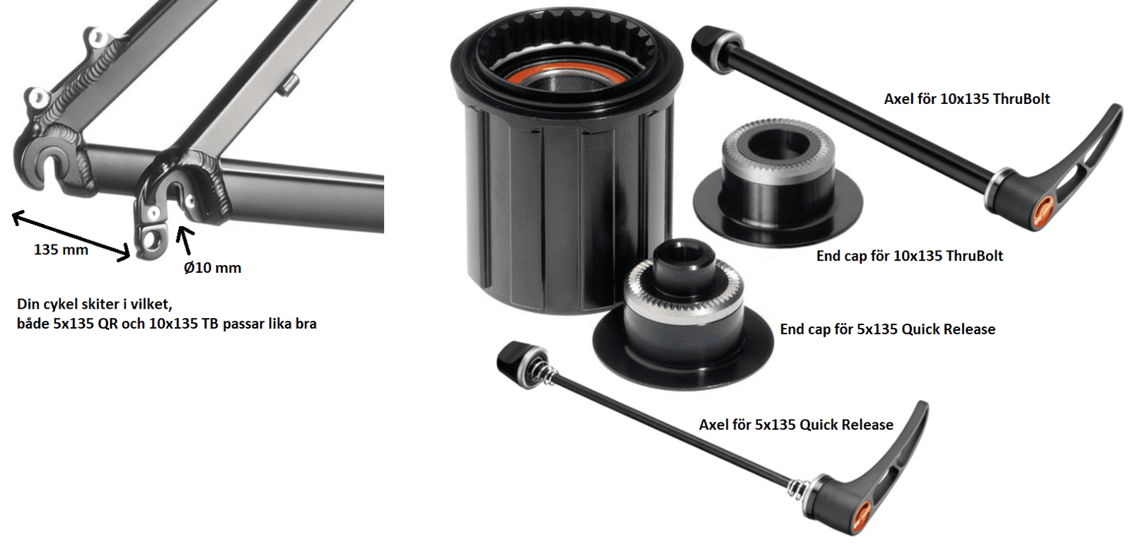

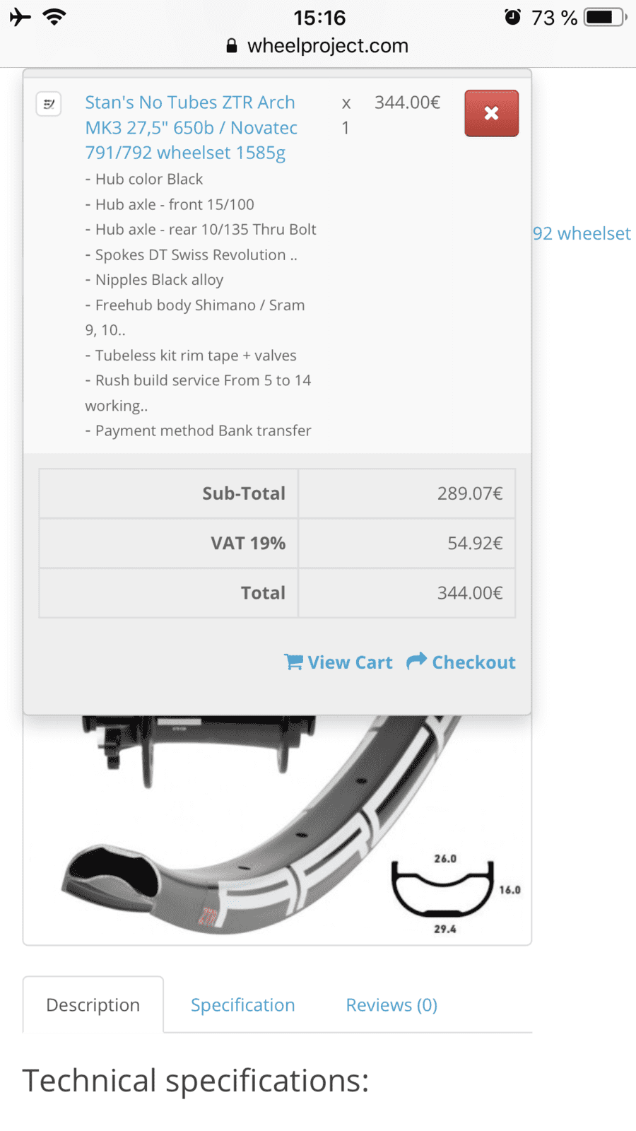

Skulle behöva lite feeback på hjulval.
Se bild för att kunna sätta fast detta 10-135mm hjulet på en qr 5-135 så behövs bara en adapter? El är det enklast att gå direkt på en 5-135?
El ska mn köra på dessa ist..?
https://www.actionsports.de/en/dt-s...-xl-comp-race-wheelset-650b-1670g-26806?c=400
Vet inte om jag riktigt förstår frågan.
Jag föredrar att skilja på naven genom att kalla dem 5x135 QR respektive 10x135 TB.
Det är rätt att kalla en cykel för 10x135, då den alltid klarar både 5x135 QR och 10x135 TB nav/axlar, utan anpassning av cykeln.
Det är olika end-caps på naven från t.ex. FunWorks och DT Swiss som passar de två axeltyperna, och olika axlar/snabblås såklart.
Exempel på själva axeln för 10x135 ThruBolt, som passar nav med Ø10 mm hål hela vägen igenom navet. Köps alltid separat.
https://www.actionsports.de/en/dt-swiss-rws-thru-bolt-mtb-schnellspanner-10368?c=553
https://www.actionsports.de/en/fun-works-thru-bolt-quick-release-10mm-superlight-6824
Exempel på själva "axeln" för 5x135 QR, som passar nav med Ø5 mm hål igenom navet. Ingår nästan alltid gratis med navet.
https://www.bike24.com/p2155043.html
https://www.bike24.com/1.php?content=8;product=26613
Vilket som är bäst? 10x135 ThruBolt! Håller fast hjulet bättre i ramen.

Jag har en Bossnut Evo, 5-135 mm bak nu men läst att det va att föredra 10-135mm och att alla qr var compatibla men detta kanske va ett missförstånd från min sida?
Dvs jag ska ha qr 5-135 bak och kan inte välja 10-135?
Hjulbyggartråden
Besv sa:
Det var nog Sixten du missförstod, 10-135 passar cykeln (och är att föredra) men du behöver köpa en annan axel, se Sixtens länkar.

Ok så jag kan köpa ett baknav med 10mm - 135 mm sen en sådan dt swiss koppling och detta passar då min Bossnut Evo där det nu sitter 5 mm - 135 mm qr, om jag förstår rätt. ?
Hjulbyggartråden
Besv sa:
Jag har en Bossnut Evo, 5-135 mm bak nu men läst att det va att föredra 10-135mm och att alla qr var compatibla men detta kanske va ett missförstånd från min sida? Dvs jag ska ha qr 5-135 bak och kan inte välja 10-135?
Text var visst för svårt, provar med en bild istället...
Hjulbyggartråden
Besv sa:
YES! :)
Cykeln klara båda, den har ingen aning.
Navets end-caps och axel måste passa ihop, antingen Ø5 mm eller Ø10 mm.
Hjulbyggartråden
Det va nog jag som missförstod dig han menade.
Men kanon då kör jag nog på hjulen på actionsport med 10-135 mm och köper axeln där samtidigt, tackar för hjälpen.

KiwiQ sa:
Om vi pratar dt swiss enbart, vad jag förstått, rätta mig om jag har fel så ska brickorna som medföljer vid köp av dt fälg inte användas enligt Håkan?
Du har fel, det har jag aldrig påstått
