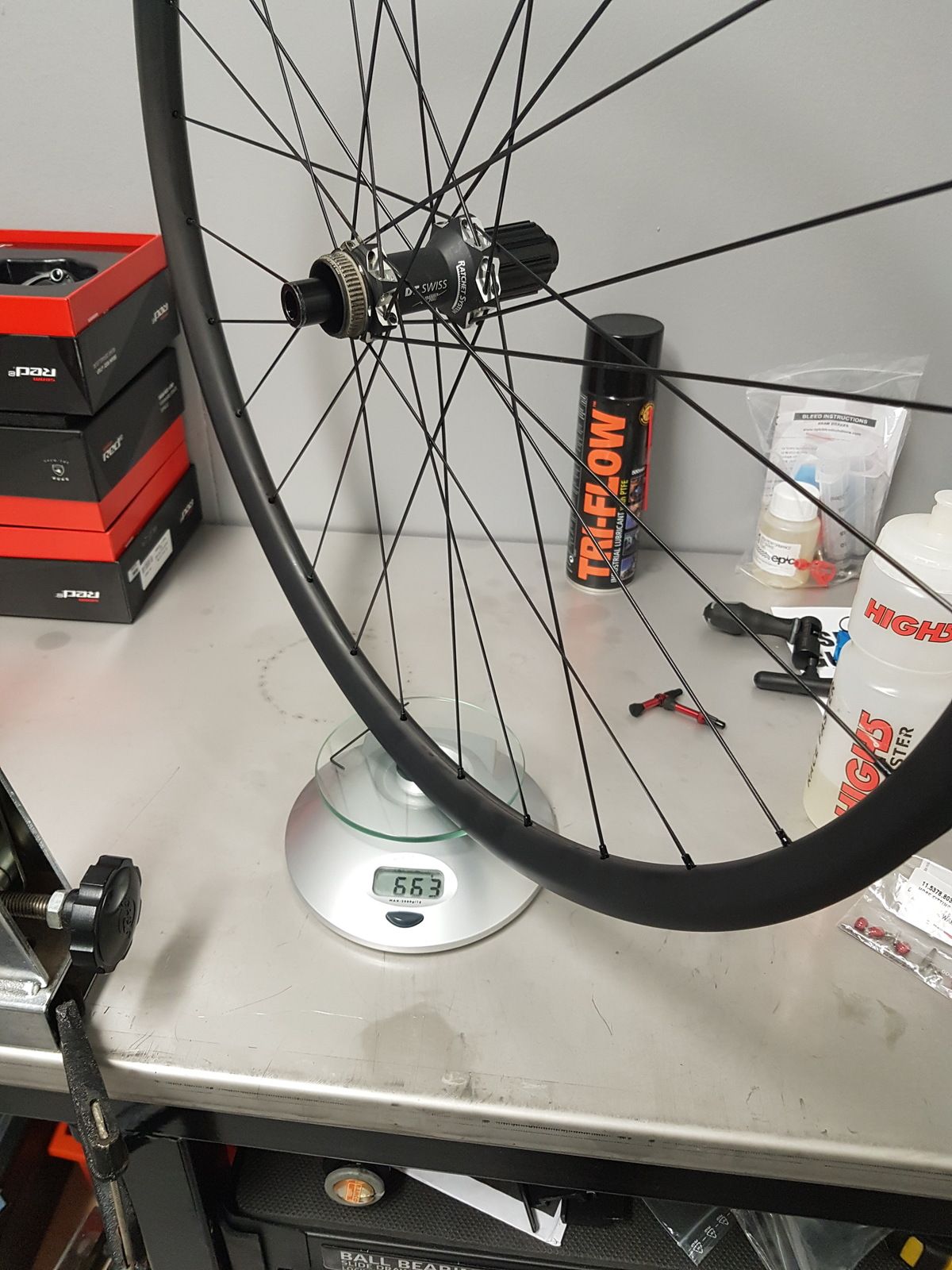

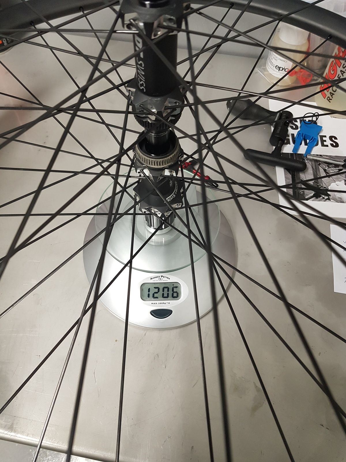

Hjulbyggartråden

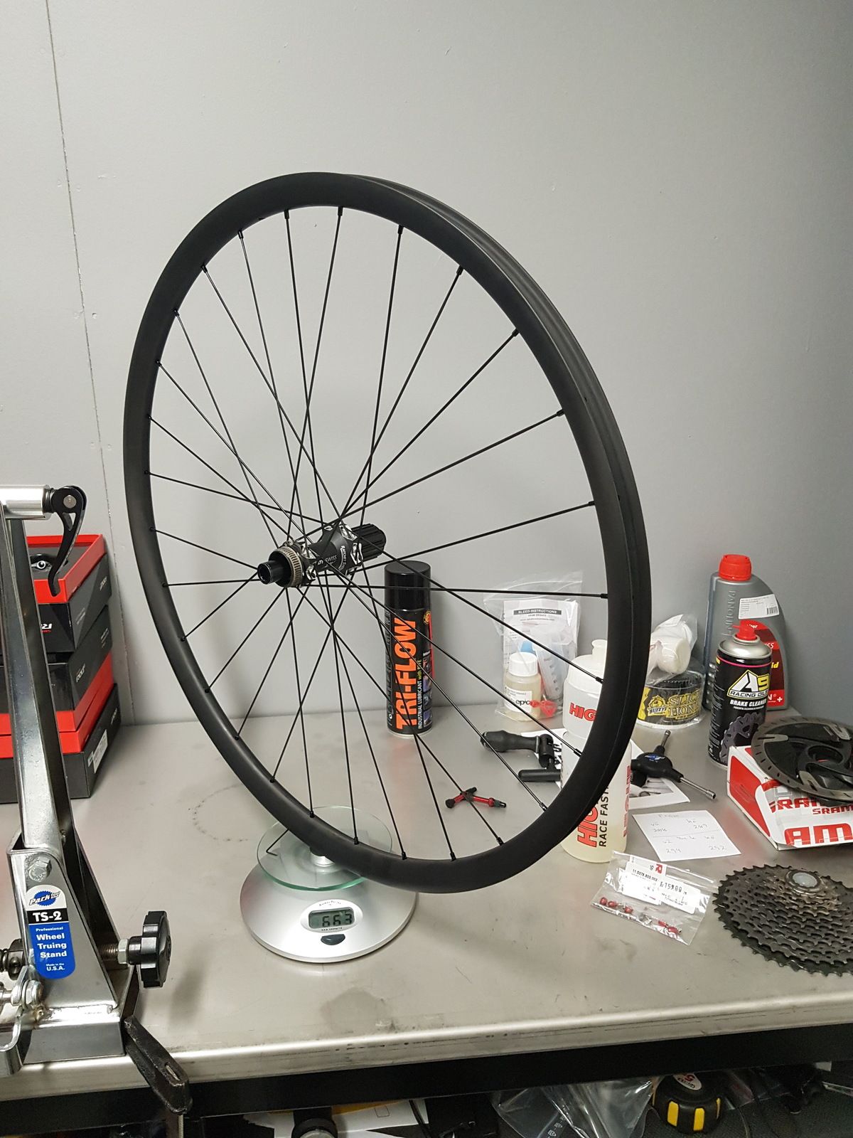

Då vart det färdigt , tyvärr försvann inga gram under byggtiden .
Får väl helt enkelt plocka ur en eker för att komma under 1200 g ;-)

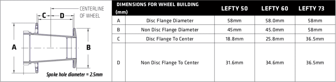

Cannondale jekyl 1000 sa:
Funderar på nya hjul till den här: https://happyride.se/forum/read.php/1/3496718/page=1
Tänker mej några lätta hjul för både stig och skoterspår. Kommer att köra jj4.8 slanglöst. FAT680 fälgar från lb är väl de mest intressanta jag hittat än så länge. Framnav får väl bli ett Cannondale Lefty Olaf. Bak lutar det åt DT eller tune då alla andra 12x197 verkar vara betydligt tyngre. Vilka ekrar kan vara lämpliga till sådana hjul?
Fälgen vill ha 1325 N. 28 ekrar fram och bak? Straightpull? Jag skulle nog välja CX Ray båda sidor fram och vänster bak tillsammans med Aero Comp höger bak.

Hjulbyggartråden

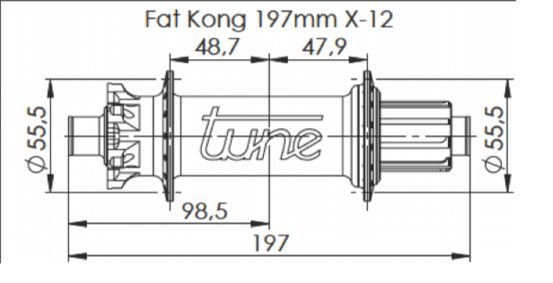

Oj, det vart många svar här. Tack för det. Både leftynavet och tunenavet finns endast med 32håls. Ekerspänningen bör bli rätt så lika på båda sidor. Tune anger 1100 N som max. För leftynavet har jag inte hittat något värde för högsta tillåtna ekerspänning.

Hjulbyggartråden
Om det är det symmetriskt flänsavstånd både fram/bak, breda nav och små fälgar (liten ERD) som ger stor ekervinkel från navfläns till fälg. Många ekrar. Då blir det väl bra med CX Ray runt om både fram och bak?

Hjulbyggartråden

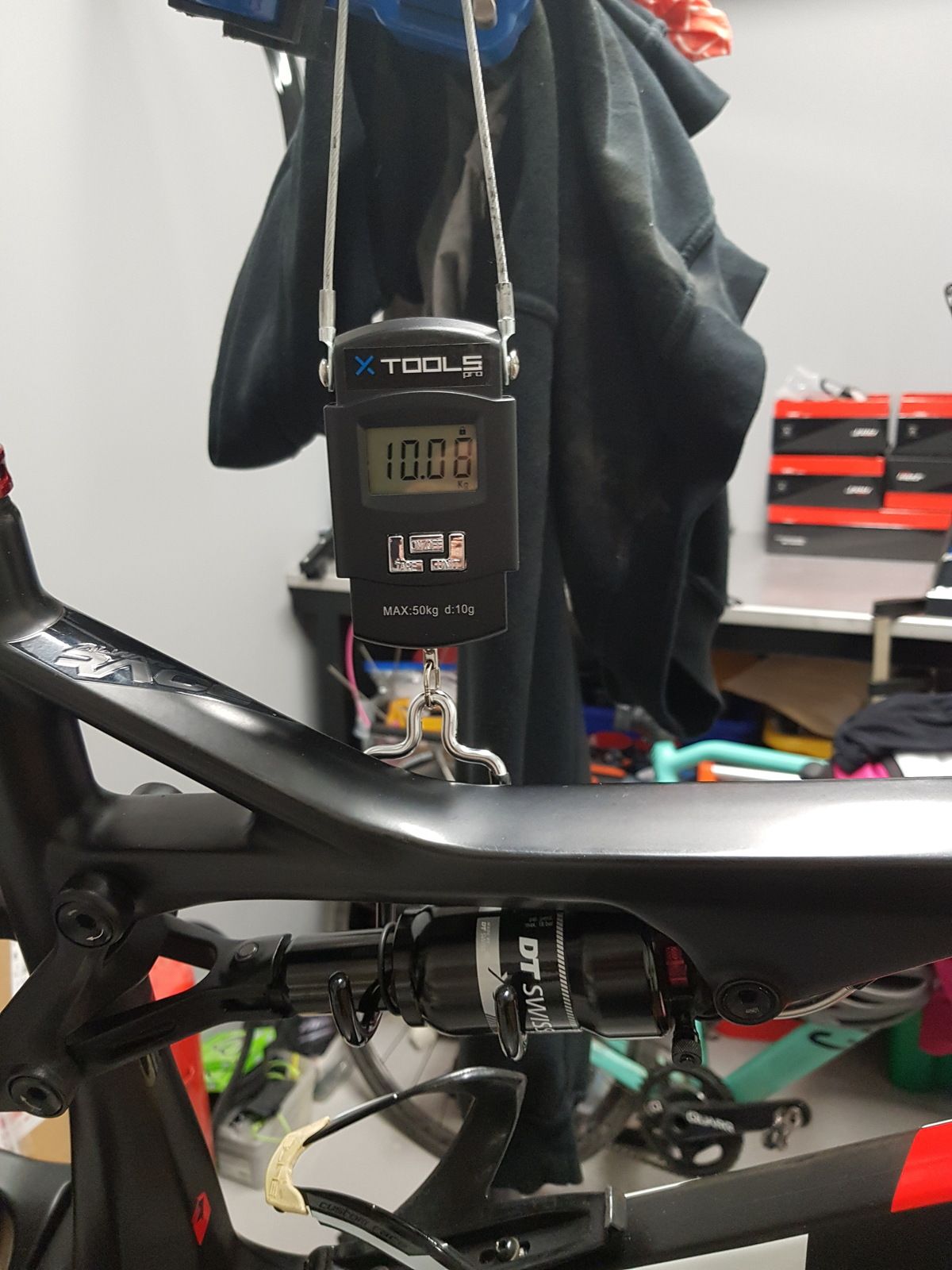

Manurhin2 sa:
Ursäkta halv-ot men det är en sån dag då saker blir marginellt fel .
Totalvikt 29" fullgung i strl L med dessa hjul = 10.08 kg
Tur att slangarna ska ur när tejpen sitter som berget ?

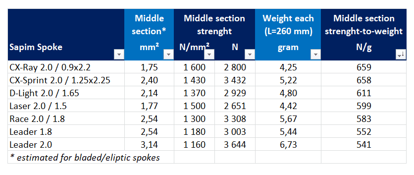

Vad jag förstår är CX-Ray starkare än Laser (och kanske även Revo). Dessutom mindre risk för byggfel. Samt billigare än Aerolite. Vet inte om R2 eller B24 är billigast på CX-Ray.
R2 verkar vara billigast på CX Ray med 2,36€/st. Bike24 tar 3,14€/st för DT Aerolite. 64st CX Ray kostar ca 1600kr. Blir lite drygt 500kr mer om man väljer DT Aerolite. Får väl fundera mer på det när det närmar sej. Fälgarna har ju längst leveranstid så dom får beställas först. Ingen som har några synpunkter på val av fälgar och nav?

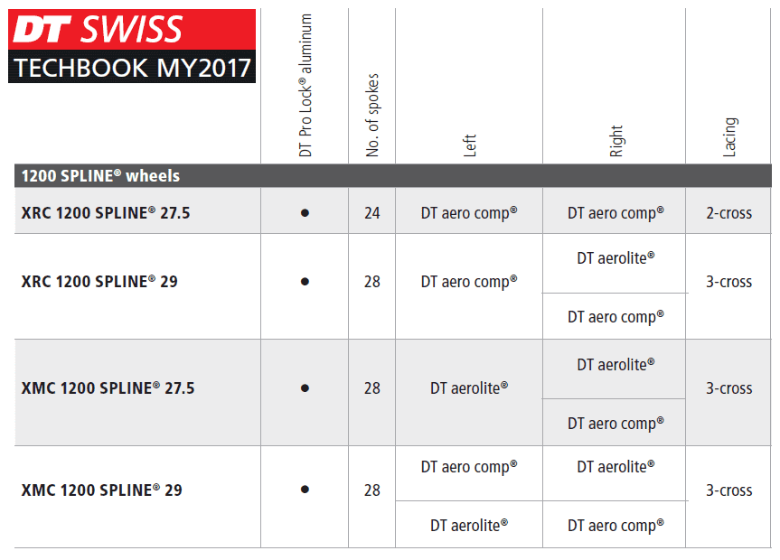

Dura-Ace C35 (WH7900) har (motsvarande) 10 AeroComp + 10 AeroLite bak i 2-kors, samt 8 + 8 AeroComp fram radial.
DT Swiss använder olika ekrar, olika antal ekrar, olika kors etc. även i "samma serie" beroende på om det är 27.5" eller 29" eftersom det är större krafter i ett 29" hjul. Exempel på hyfsat aktuella mtb-hjul nedan:
Vad skulle den större styrkan hos CX-Ray (jmf med Laser o DT Rev) ha för praktisk betydelse i hjul?
Sixten Fors sa:

Sixten Fors sa:
HåkanC sa:
Sixten Fors sa:
Har cannonbal 2.0 nav, inte igen säger jag

Tips: Ställ exakt den frågan till Sapim och kräv svar. Om du inte gillar svaret, fortsätt att tjata för att se om du till slut får det svar Du vill höra. Publicera sedan gärna er konversation i denna tråd.
Hjulbyggartråden
Sixten Fors sa:
Det är du som här har skrivit påståendet om att CX-Ray är starkare än Laser (och kanske även Revo)
Därför har jag ställt frågan om vilken praktisk betydelse (i hjul) den större styrkan hos CX-Ray (jmf med Laser o DT Rev) skulle innebära ENLIGT DIG!
Vad är det med den frågan du inte förstår?
Om det är så att du inte vet, varför svarar du då inte det istf att posta personangrepp?
Eller är det helt enkelt så att det som jag skrev ovan stämmer? https://happyride.se/forum/read.php/1/1592311/3506262#msg-3506262

Jag skulle inte bygga med Laser i dina AM-hjul. Jag hade byggt med Sapim Race/D-Light mix fram och bak för vettiga balans kostnad/vikt/hållbarhet. Eller AeroComp/CX-Ray för ännu lättare hjul men dyrare. För ultralätta xc-hjul CX-Ray båda sidor fram, men inte bak. Lättare bygge än så är mer strul än gain, anser jag. Jag använder ogärna Revo och Laser över huvud taget om jag inte vet exakt vem/hur hjulen används.
Mixa runda och platta är inget problem förstås, t.ex. DT Comp eller Sapim Race på hårda sidan och CX-Ray på lösa.
Det finns såååå många variabler i ett hjulbygge, svårt att ge generella svar.
Nej, inte SP. Naven heter DBCL i kalkylatorn och är alltså vanliga nav med center lock.
Ska ta och mäta fälgen och redovisa här jmf med DT:s siffror.
Jag vill påstå att Laser fungerar utmärkt, även till AM-hjul. Har inte upplevt dålig hållbarhet eller något annat negativt med dem. Å andra sidan har jag aldrig långtestat dessa hjul. Efter 50 mil stigcykling med en hel del luftfärder och ovarsam hantering håller de fortfarande ihop.
Är dock inne på Aero Comp / Aerolite till dessa.

Jensen sa:
Oj. Varför då?
Jag har också ett sådant nav på ett hjulpar. Bak har jag bara DT. Hur är tunes baknav?

Hej allihopa! Behöver lite guidning här;
Har en nytt DT swiss M1700 som jag håller på och byter fälg på (till en fälg med samma ERD). Det är som jag förstår och ser samma ekrar med samma längd på hela hjulet, detta trots att det är ett skivbromsnav. När jag nu dishat hjulet och fått det rakt så är ekerspänningen olika på de olika sidorna (men relativt lika på vardera sida). Det låter ju rimligt att ekerspänningen är olika på de olika sidorna eftersom jag fått disha hjulen någon cm och eftersom att ekrarna är lika långa. Jag hade såklart ingen tensiometer att testa på hjulet innan jag tog isär det...
Kan jag bara få bekräftat att det verkar vara i sin ordning, eller har jag gjort något tok?
Hjulbyggartråden
Antracith sa:
Ekerlängden har inget med saken att göra. Med lika spänning på båda sidor hamnar fälgen centrerad över navets flänsar, men förskjutet i förhållande till hela navets bredd. Det vill man inte, för då hamnar fälgen snett i cykelns ram och gaffel. För att fälgen skall hamna centrerad över hela navets bredd måste ekerspänningen vara lägre vänster bak och höger fram. Om det är ett 29" boost-hjul du har brukar den genomsnittliga ekerspänningen vara ungefär:
Höger bak 100%
Vänster bak 64%
Vänster fram 92%
Höger fram 66%
Där 100% är 1100-1250 N, där 1200 N är ett bra värde att sikta på.
