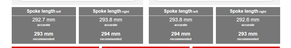

Kommer detta fungera med 294mm långa ekrar på båda sidor?
Kan sätta brickor på de som är för långa kanske? Fälgen har dock öljetter.
emmer
Hjulbyggartråden
Get är ju det som är så bra med gängor. Det går justera lite så längden är inte kritisk.

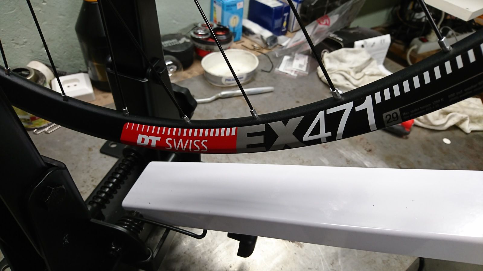

Efter två veckors vila mellan uppekring och att göra klart så...
DT Swiss 350 + DT Competition + DT Squorx +DT Swiss EX 471
Lättjobbat, hoppas det håller ihop till sommarens XC-turer.

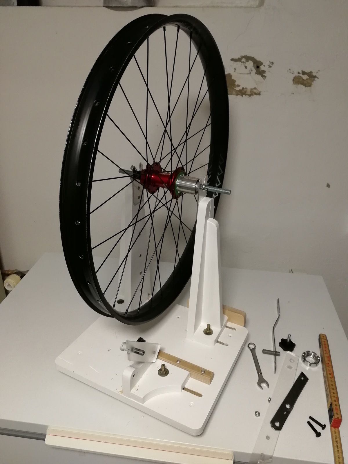

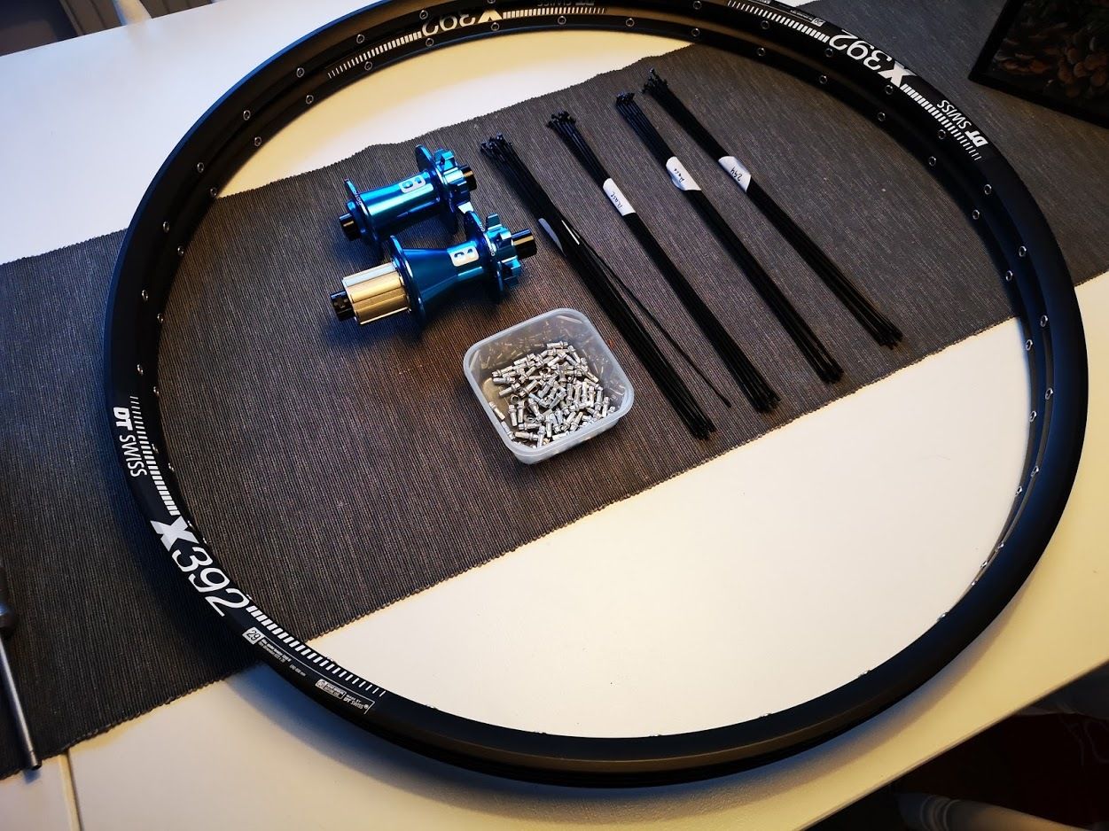

Har nu byggt mitt första hjul. ? Byggt med Hope pro 4 nav. Resulterade i att jag byggde ett riktställ också.
Riktat, avstressat och uppspänt. De långa ekrarna känns ungefär lika spända som ekrarna i framhjulet så det borde funka eller? ?

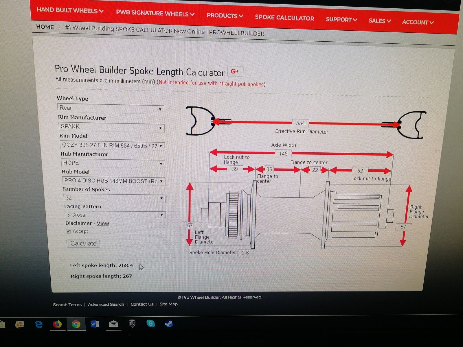

Hej bullen. Killen som skriver detta inlägg är inte den drabbade....?
Glad över att lyckas byta nav på bakhjulet och fått det rakt och runt. Ser då sprickor vid nipplarna på nästan alla ekrar på drivsidan. Såg tendeser till detta innan jag började bytet. Lite för hög spänning också...
Blir till att byta fälgen också. ?
Enligt uträkningen skall ekrarna vara 268,4mm och 267mm.
Hur mycket kan man avvika från dessa mått? Hittar 266mm och 268mm om man hittar 267 skulle det funka på bägge sidor?
Är 12mm nipplar det man skall ha om man går efter måtten i uträkningen?

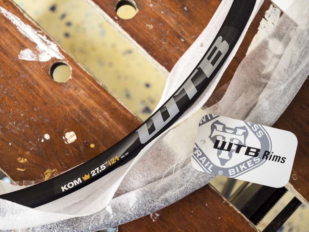

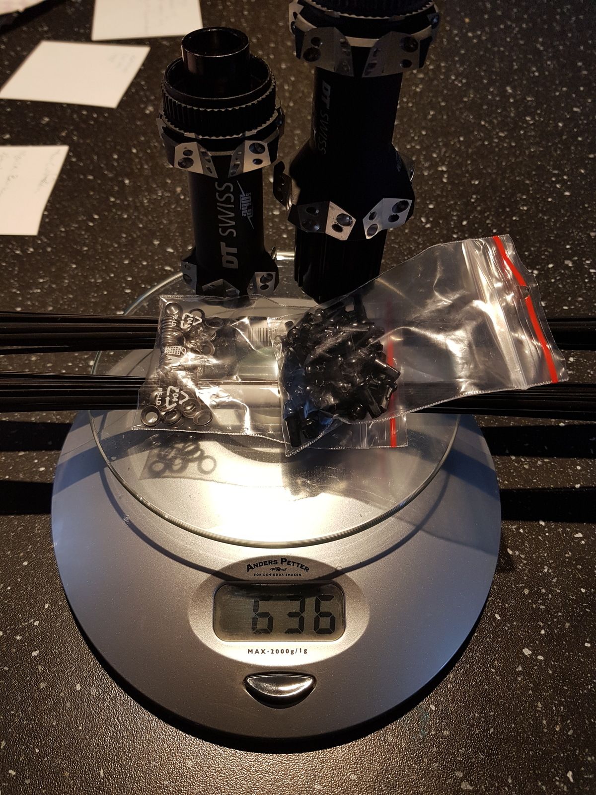

Så har dessa KOMmit. Ska byggas så lätt som möjligt inom rimlig budget. DT 350 nav och, tänkte jag, Sapim Laser (eller DT Revolution) fram. Sapim rekommenderar inte dessa ekrar till skivbromsade hjul men jag har hört talas om flera som byggt med dessa utan problem så jag tänkte chansa. Det blir ju ändå 32 ekrar.
Bak är jag lite osäker. Brukar välja grövre på drivsidan så där står det mellan en kombination av Race och D-light (eller motsvarande DT) eller D-Light och Laser eller möjligen Laser-Race.
Några synpunkter eller tankar kring val av dessa?
Finns det en poäng att bygga med olika dimensioner även fram utifrån att skivan sitter på ena sidan och vid broms belastar ekersidorna ojämnt?
Om så, hur bör man i så fall tänka kring bakhjulet där skivan sitter på icke-drivsidan (samma ekerdimension på båda sidor?)
Kanske ställer jag dumma/uppenbara frågor här men skivbromsade hjul har jag inte byggt tidigare.
Hjulen är tänkta som komplement till 700c hjul (idag med 30mm däck) till en gruscykel där dessa ska utrustas med bredare däck.

Du kan ju köra laser på ena sidan och d-light på andra både fram och bak.
Det ska ja testa på ett par 28ekrade stighjul :p
