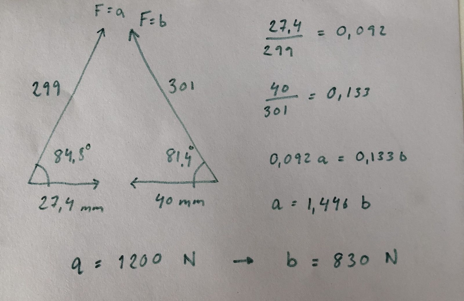

Varför kan man inte räkna så här?
Framhjul, DT 350 och XR391. Om man antar DS 1200N ger detta NDS 830N, vilket stämmer väl överens med mina erfarenheter av liknande hjul.
Finns fler faktorer att beakta men detta borde väl duga som approximation? Bygger alltså på att kraftkomposanterna i hjulaxelns riktning skall vara i jämvikt.
Detta är dock inte Pythagoras sats utan cosinusfunktionen. Skyller på allmän trötthet och vin.

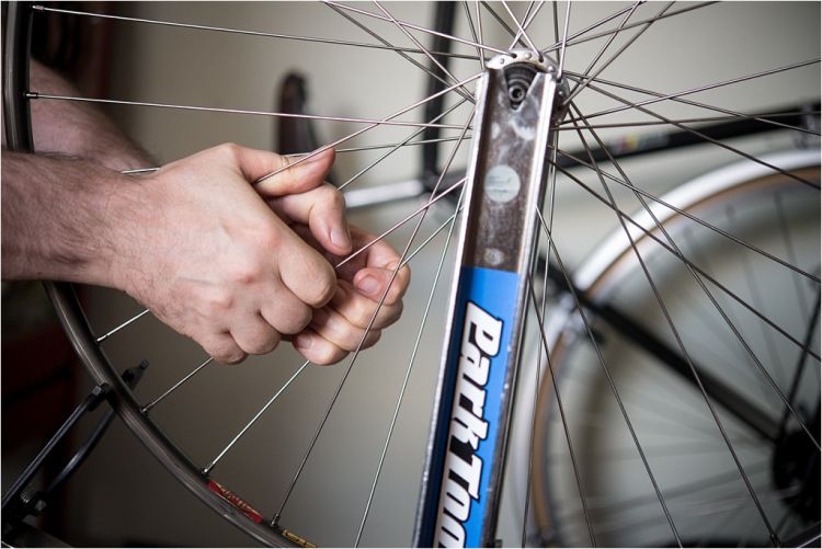

Jag antar att det var för att räta ut tvinnade ekrar som vi fick lära oss att lägga hjulet med axeln mot bänkskiva eller golv, fatta hjulet "kvart i tre" och lägga lagom mycket tryck på fälgen. Ekrarna vrider tillbaka sig när ekerspänningen sjunker. Vrid hjulet lite, flytta händerna till kvart i tre igen och lägg tryck. Upprepa runt hela hjulet och även på andra sidan.
Men... Ekrarna på andra sidan lär ju få överbelastning så metoden är definitivt inte utan nackdelar.
Nja, i verkligheten är det så att de ekrar som spänns inte belastas tillräckligt mycket. Glöm inte att även 1,45mm ekrar är mer än tillräckligt starka för att inte gå av genom överbelastning.
Ekerbrott när hjulet används beror istället oftast på utmattningsbrott. När ekrar tillverkas får de en hel del inbyggda spänningar, spänningar som kraftigt ökar risken för utmattningsbrott.
Men det är enkelt att minimera den risken genom att spänningsbefria ekrarna, men då behöver de momentant belastas över sträckgränsen. Så här är ett enkelt sätt att göra det (när hjulet är färdigbyggt/så gott som färdigbyggt)
"It is best to squeeze/lever pairs of spokes that are adjacent but on opposite sides of the wheel,
to balance out the lateral bending loads on the rim
" från: http://forums.thepaceline.net/showpost.php?s=30d625cb202def8f37a832205c6a5a6e&p=1256203&postcount=17
Men genom att trycka (nav-)axeln mot en träbit på golvet blir helt enkelt inte kraften i ekrarna tillräckligt hög för att komma över sträckgränsen, i stället är det ekrarna på undersidan (mot golvet) som avlastas helt eller nästan helt, precis som du skriver.
En spänningsbefrielse av de inbyggda spänningarna i ekrarna gör man enl bilden ovan, varför man bör göra det förklarar hjulbyggargurun Jobst Brandt här: http://www.sheldonbrown.com/brandt/stress-relieving.html
/Håkan

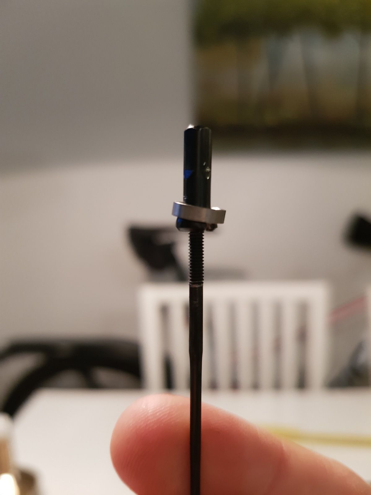

Någon som vet hur mycket Newmen MG washer bygger på ekerlängden? Newmen anger bauhöhe 2mm men jag tycker att det låter mycket.
Här kommer en bild! Håller ju på att försöka få någon ordning på mina hjul med fel ekerlängd på (sticker ut bra nog i fälgen...), nog om detta sorgliga kapitel.
Ser ut som att hela tjockleken "bygger" tycker jag. Finns i lager på r2bike och leveransen var 3 dagar för mig.
Spokeys ekernippel var för övrigt ett bra tips här ifrån tråden. Köpte den med dubbla höjden.

Har du lust att mäta? Hur mycket sticker nippeln ut ur fälgen med resp utan bricka.
Tycker inte att det ser ut som att den bygger hela tjockleken, snarare halva.

Doctor C sa:
Det jag försökte förklara var väl att fälgen är ju "fasad" i hålet för ekern ungefär samma som fasningen ser ut i brickan.
Ska försöka mäta på något vis lite senare!
Lär väl försöka få ihop mina hjul någon gång.
PS. Visst är ekern i rätt längd när den är "jämn" med ekernippeln (men så man fortfarande kan skruva såklart)?

Hjulbyggartråden
NickPick sa:
Doctor C sa:
Det är ju det som är så bra med sapims HM.
De passar bra i fälgen (till skillnad från brickor som är plana) och ger bra yta att glida mot för nippeln.

Hjulbyggartråden
NickPick sa:
Ska försöka mäta på något vis lite senare...
Är hålet i fälgen fasat? Har jag aldrig tänkt på. Jag erinrar mig bara ett cylindriskt hål.
Mät gärna.

Doctor C sa:
NickPick sa:
Mät gärna.
Lite tror jag. Oavsett så är ju hålet större än nippelns del som sticker ut, så själva huvudet glider ner en bit så att säga. Det är ju komiskt.
Mätte utstick när den var rakt istucken nu med endast eker som mothåll till 9.2mm utan och 7.3mm med.

NickPick sa:
Doctor C sa:
NickPick sa:
Mät gärna.
Ok, tack. Då stämmer bauhöhe 2mm, dvs totalt 4mm på ERD.

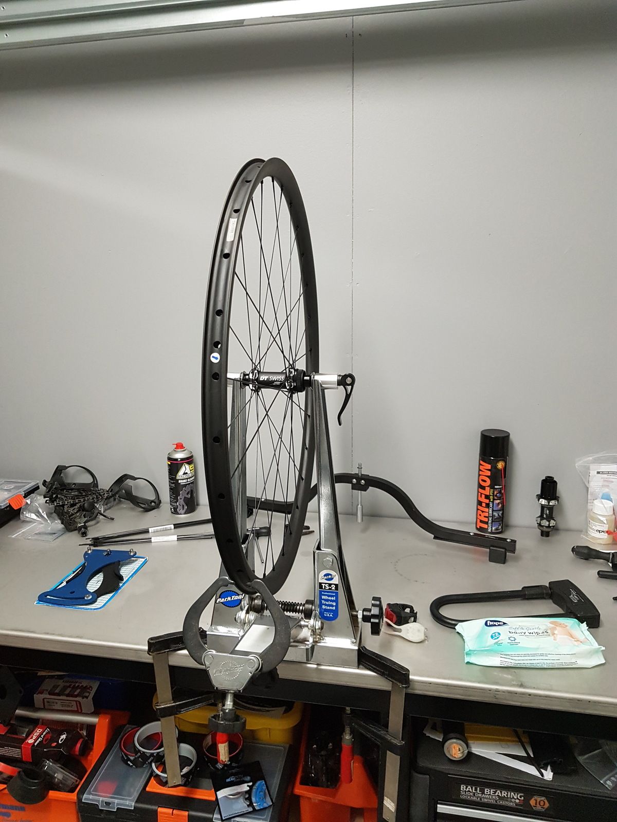

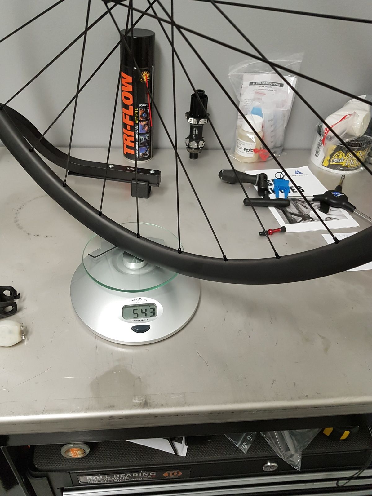

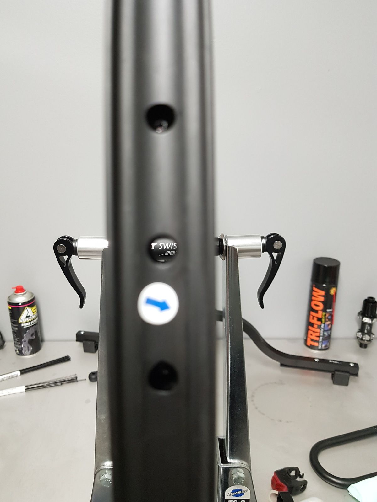

Framhjulet klart , nu blir det säkert gipsvagga imorgon . Hade gått betydligt fortare om man inte varit medicinerad .
Dt 240 , Light bicycles 280g hookless ,aerocomp/aerolite , squarx och hm .
Är till min svinfortraktframcykel i 94 km som jag inte tänkt ha egentligen och som jag inte heller kommer att kunna använda ( på Vasan i år )

Lätt och fint! Är det specifik fälg för fram- resp. bakhjul mtp den blå pilen på fälgbanan?
Hjulbyggartråden
skier sa:
Manurhin2 sa:
Nej dom är lika , pilen visar åt vilket håll närmaste ekerhålet är borrat .
Har för mig 5 grader .
