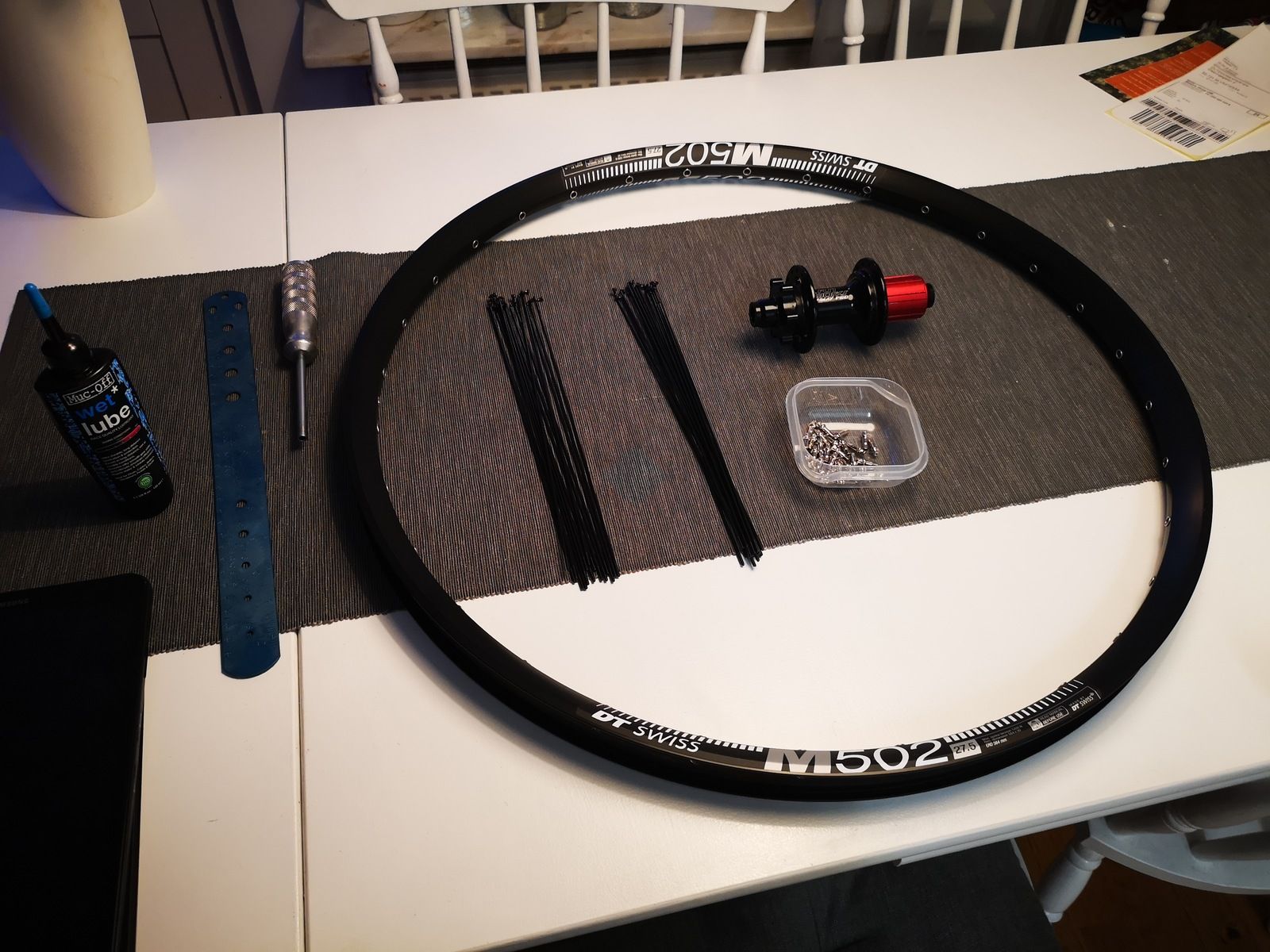

Senaste bygget blev endurohjul åt sambons bird.
M502 fälgar.
Funworks 4way nav (blivit över sen innan)
Sapim race ekrar
Squorx nipplar.

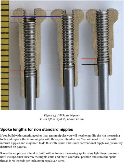

nadderf sa:
Erarenheter av för korta ekrar, går det använda längre nipplar? Hjulet uppspänt och rakt, lite för hög ekerspänning men ändå så syns gängorna med ca 1mm, börja om helt med nya ekrar och nipplar? Eller köpa 14mm nipplar?
Vilka nipplar har längre gänga, DT Swiss?
Sapim har samma längd på gängan oavsett 12-14-16mm.
Men problemet kvarstår med för kort Eker jag hade skaffat nya.
Däremot har dom samma gängstigning på 1/56" vilket är 0,45mm. Så med korrekt eterlängd har man eker som har ca 2 mm (4-5varv) kvar innan det tar stopp med rätt tension. Enligt Sheldom Brown sträcker sig ekerns ca 0,3% vilket är ca 1mm och man ska undvika för korta ekrar men han rek mässingsnipplar i så fall

konscious sa:
Längre gänga är i det här fallet inte viktigt, en onödigt kort eker har ju lika lång del gängad.
Det viktiga är att med en 14mm nippel, istf 12mm, börjar gängan 2mm(?) närmare navet.
Vilket är precis vad man vill ha för att kunna använda onödigt korta ekrar (om det räcker med 2mm)
konscious sa:
Som jag skrev ovan har jag egen praktisk erfarenhet av att det i praktiken funkar utan problem med 14mm mässingsnipplar,
åtminstone på 32-ekrade fälgbromsade lvg-hjul (som rullade många mil innan jag sålde dem).
Men med fåekrade, skivbromsade hjul med klen, flexig fälg och alunipplar hade även jag bytt ekrarna.

Tack för bra svar! Har beställt 2 mm längre ekrar!

Det var det jag poängterade att om ekern är för kort så köp då inte längre Sapim nipplar som har samma gänglängd om man vill uppnå längre.

konscious sa:
Jag kanske missförstår dig, ännu en gång.
Men som jag skrev ovan är det ju inte gänglängden som är intressant, med onödigt korta ekrar,
utan hur långt från navet gängan börjar, 2mm närmare med 14mm nipplars istf 12mm.
/Håkan

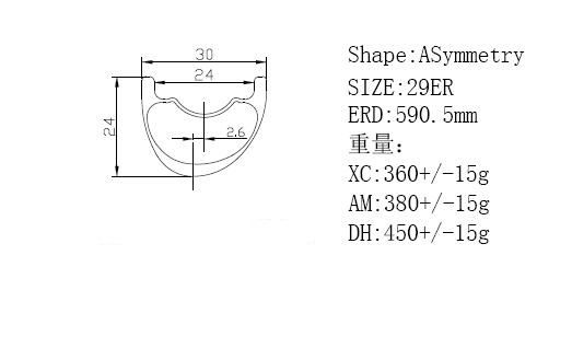

Hej,
Dags att bygga ett par hjul igen. Tänkte först att det skulle bli riktigt lätta XC hjul men beroende på att jag hittade riktigt bra priser på något robustare saker så blev det inte som tänkt utan nu blir det bara hyffsat lätta saker.
Naven blir syntace HiTorq MX 32-håls, har fått hem dessa och tycker det känns som riktigt fin kvalite för ett lägre pris än DT 350 nav. Som bonus kan sägas att det inte är 36 POE som r2 Bike speccar utan 45 POE.
Vikt 373gram
Jag har inte hittat några måttskisser på dessa, någon som vet var man hittar? kanske måste maila tillverkaren?
Fälgar blev kolfiber från hulkbike, ser fina ut och verkar ordentligt raka så det känns hoppfullt!
Fälgarna vägde in på 361 och 366gram. Mått enl. bifogad bild. Har även kontrollmätt fälgarna och ERD verkar stämma räknat till botten där nippeln tar stöd.
Har förstått att DT swiss räknaren inte räknar ERD på det sättet. Kan ni rekommendera en annan räknare som räknare ERD till fälgbotten eller finns det en viss längd man kan kompensera med i swiss räknaren?
Till ekrar tänkte jag prova MAC 424 ekrar, något tips på bra ställe att handla dessa från, förutom cnc-bike.de? Eller om det finns något bra rea pris på motsvarande sapim eller dt swiss så kan det också vara intressant.
Förhoppningen är att få ihop fälgar som kommer hålla för mestadels cykling i stockholms området och väger nära 1400gram. Eller tror ni vikten drar iväg närmre 1500 innan jag är klar?
Mvh, Niclas

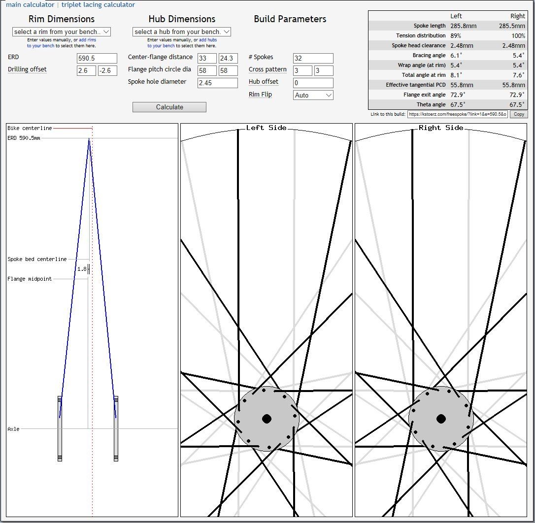

Jag har hittat den nu, den har (bla) fältet; "Spoke head clearance"
http://kstoerz.com/freespoke/
/Håkan

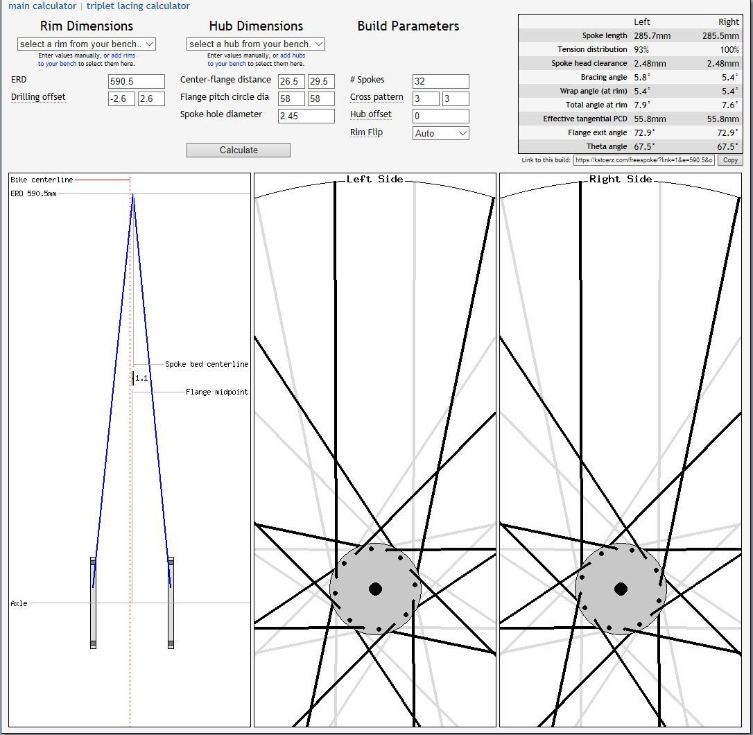

Räknade där och fick 1,47mm i clearance om jag kör 3kors. Jämförde med ett par hjul jag har sen innan som är ganska tight, men ändå luft emellan. Med dem fick jag 1,52mm. Så det borde vara lugnt att köra 3kors.
Hjulbyggartråden
marr sa:
marr sa:
Men vad är fördelar / nackdelar mellan 2 och 3kors?
Vad man är ute efter är ffa att få ekern så tangentiell som möjligt (mot navet) för att överföra både tramp och broms-krafter på bästa sätt.
Korsen hjälper till att hålla ekern spänd, åtminstone om du "flätar" sista ekerkorset, när hjulet belastas.
Det minskar risken att ekern blir helt slack, vilket gör att nippeln riskerar att skruva upp sig, en slack eker ökar även risken för utmattningsbrott.
/Håkan

konscious sa:
marr sa:
Men med 3 kors får du längre ekrar och mera vikt (marginellt), men ökad vinkeln avlastar bättre under acceleration och broms, ger sämre lateral styvhet (jfr med radialekrade hjul med hög lateral/sido stabilitet men sämre vinkel för att motstå acceleration och broms).
Hjulets Styvhet verkar relaterat i kronologiskt ordning efter
The rim stiffness
The number of spokes
The spoke bracing angle
The gauge of the spokes
The lacing pattern
Asymmetriska fälgar verkar ha en klart högre lateral styvhet precis som Boostnav och kolfälgar så då kan man säkert? minska mot 28h och 2x design.
http://www.noxcomposites.com/wheel_building
Intressant, tack för input.
Bifogar bilder på en 3 kors lösning.
Knappade även in för en 2 kors lösning vilket skulle ge 10mm kortare ekerlängd. Kanske skiljer i storleksordningen 0,15 gram på 276 vs 286 eker? DVS runt 10gram viktskillnad på 32st aeroekrar med tvärsnitt 0,9x2,2mm.
Spontant låter det ju som att om man ska optimera så skulle man ha ett 3kors framhjul för att ta upp större bromskrafter och ett 2kors bakhjul för att ta upp mer radiala krafter? Vid kraftig inbromsning sker så är det väll typ 70% fram 30% bak och accelerationskraften kan ju inte vara i närheten av bromskraften, inte med spagettiben iaf.
Men jag lutar nog ändå åt 3-kors både fram och bak för att då har jag mall att gå efter hemma. Man är ju ändå bara nybörjare.
Med vänlig hälsning, Niclas

Kolfälgar flexar inte som Alu varför man föredrar ekrar med den funktionen, så det går att bygga både lätt och starkt.
Kanske jag har fel?
Det beror på, i verkligheten är det bättre med mer elastiska ekrar med en (vertikalt) flexigare fälg, alltb för att undvika att ekrarna helt tappar ekerspänningen (vilket kraftigt ökar risken för ekerspänning).
Den stora ekerspänningsändringen när ett hjul belastas är inte en ekerspänningsökning, utan en ekerspänningsminskning
och
"ANSYS model showing variation in spoke tension with applied load on a 36 spoke, 3x front wheel. Displacements plotted with 8x exaggeration."
Niclas_ab sa:
Försöker hålla nere vikten så gått det går nu och tänkte att det kanske dög med dom runt om när det ändå blev 32 ekrade fälgar och inte bara 28.
Men det kanske är naivt? Å andra sidan går det väll alltid att byta till kraftigare ekrar om man märker att det inte håller?
Mac Aero ekrarna kostar ju ungefär som vanliga DT ekrar...
Om det är de hjulens delar du har i inlägget nedan: https://happyride.se/forum/read.php/1/1592311/3485511#msg-3485511
så kommer det troligen att fungera utmärkt även med tunna ekrar på båda sidor. Med aeroekrar kan hjulet tom bli lite enklare att bygga, åtminstone om du har ett bra mothållsverktyg, typ
/Håkan

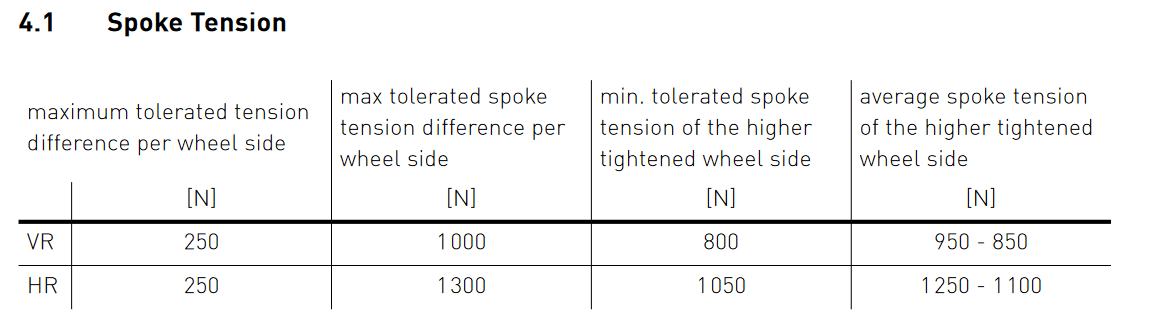

Jag avser att bygga ett nytt hjulset till min racerhybrid och ska köra på DT Swiss-fälgar. Nu har jag sökt runt och hittat ett dokument på nätet där DT Swiss anger vilken ekerspänning fälgarna klarar av men jag har lite svårt att förstå, som lekman, vad de menar i de olika kolumnerna och tänkte höra om någon här kan förklara vad respektive kolumn innebär och hur man ska förhålla sig till datat rent konkret, så man inte gör några fel när man väl sätter igång med bygget.
Undrar även vad VR och HR betyder som står längst till vänster i tabellen. Tack på förhand.
//Fido
    15.1 KB · Besök: 172
Hjulbyggartråden
fido sa:
Det viktiga är att få så hög, och jämn, ekerspänning som möjligt utan att överskrida MAX ekerspänning på den hårdast spända sidan, spänningen på den andra sidan blir vad den blir, bla beroende på navets, och fälgens, geometri.
Ekra upp hjulet och börja spänna upp det steg för steg, se till att du har hjulet lite mer orienterat åt den hårdast spända sidan, dvs höger på bakhjulet / vänster på framhjulet
När du har nått upp till MAX ekerspänning, enl tabellen, på hårdast spända sidan avslutar du med att centrera hjulet genom att spänna ekrarna på den andra sidan tills hjulet är runt, rakt och centrerat.
Avsluta sedan med en spänningsbefrielse
https://www.sheldonbrown.com/brandt/stress-relieving.html
fido sa:
VR = Vorderrad
HR = Hinterrad
/Håkan

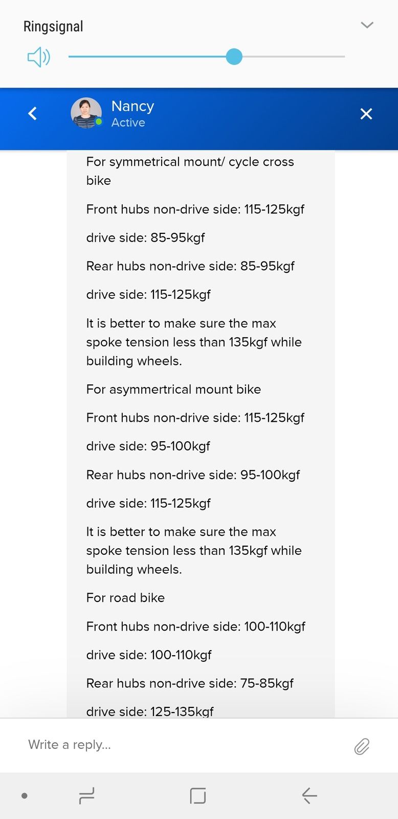

På samma tema ska jag discha om ett sånt här hjul från superstandarden ai till normalt. Fick uppgift om ekerspänning vänster fram, höger bak 115-125KGF samt höger fram vänster bak 85-95KGF. Låter rimligt?
Sapim laser.
LB rekommenderar 120-130 kg på flacksidorna , andra sidorna blir vad dom blir men dina siffror verkar rimliga .

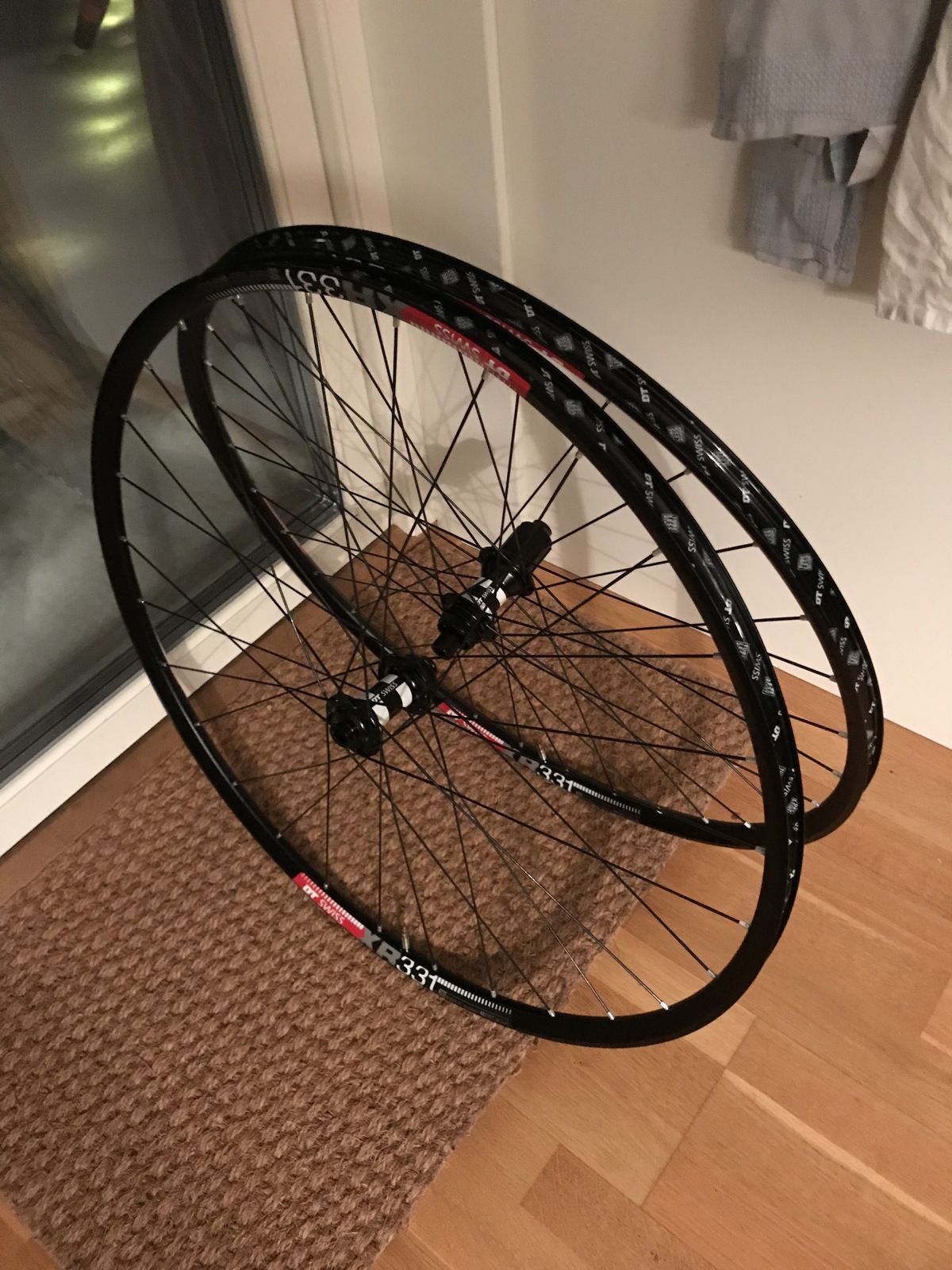

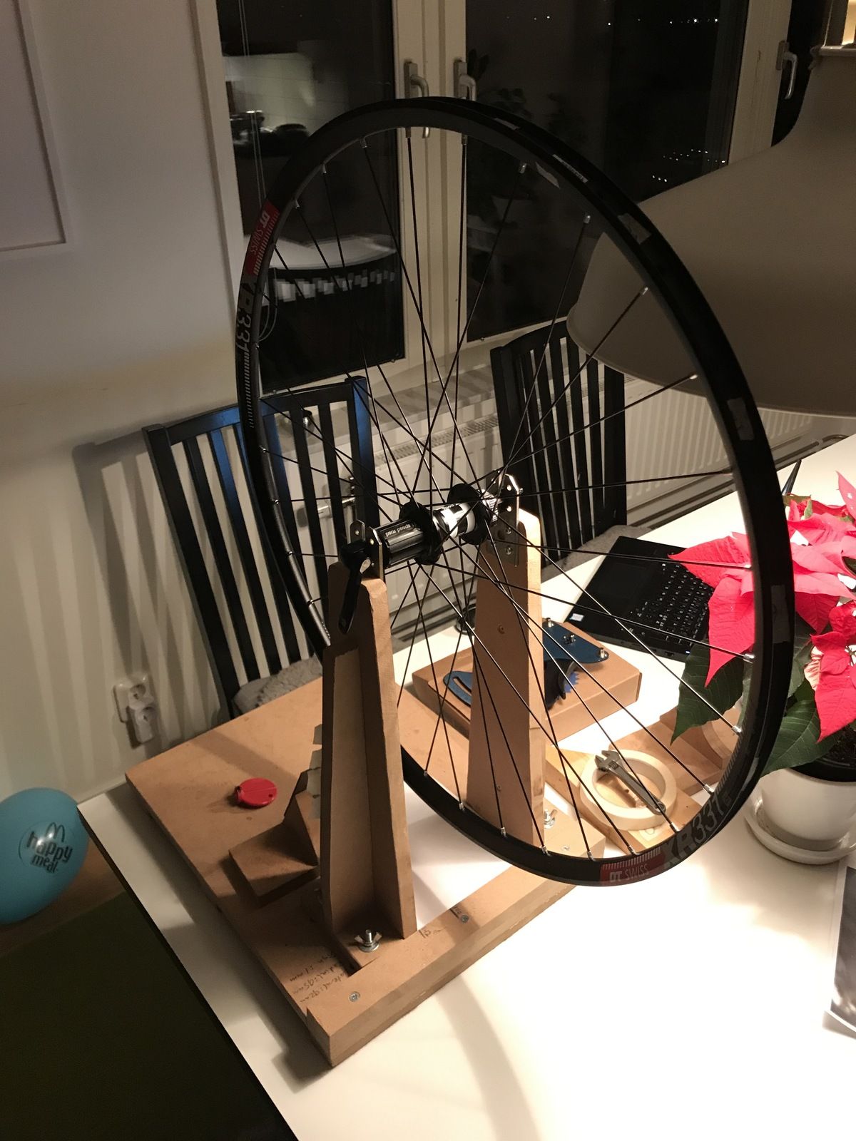

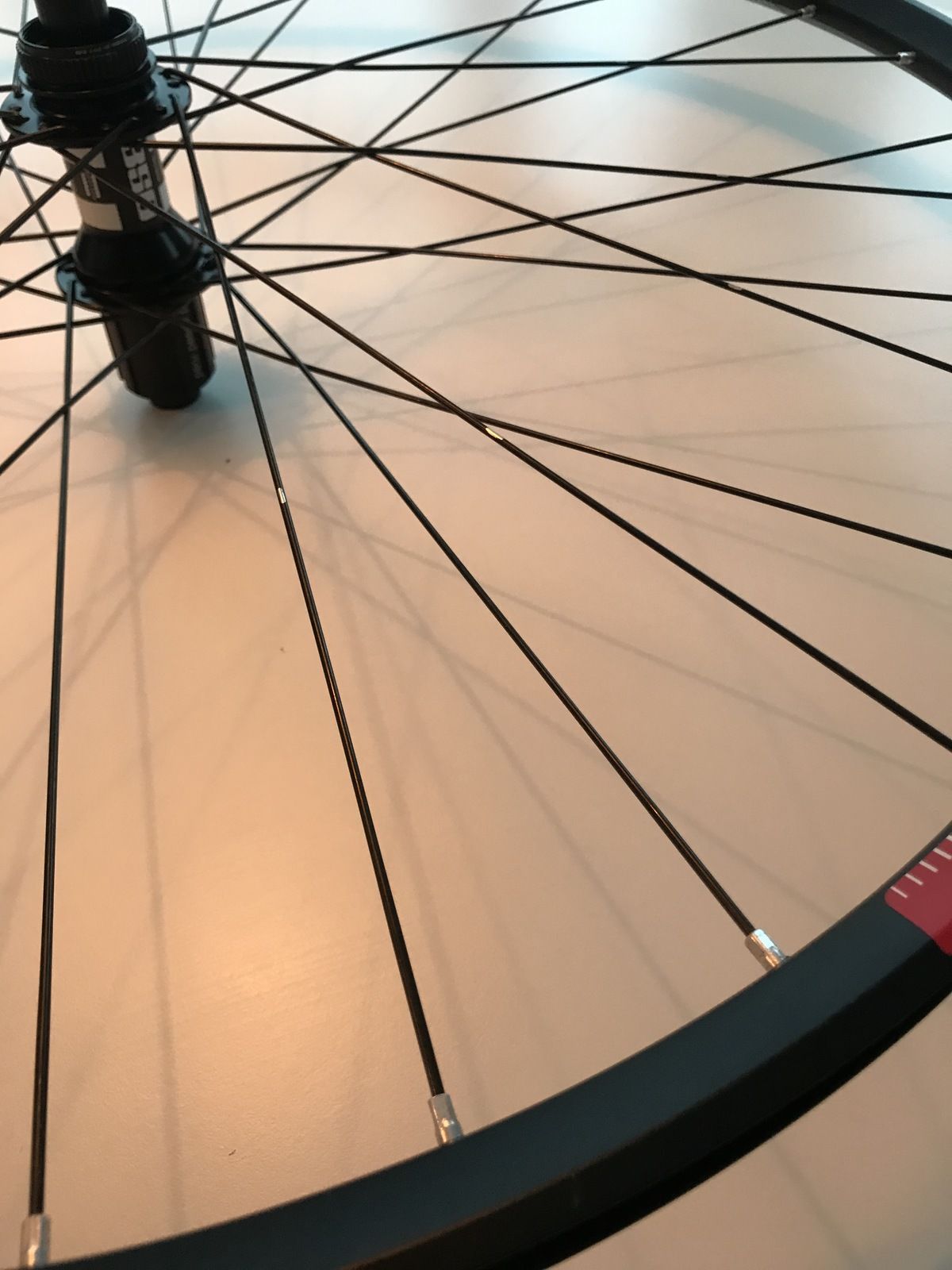

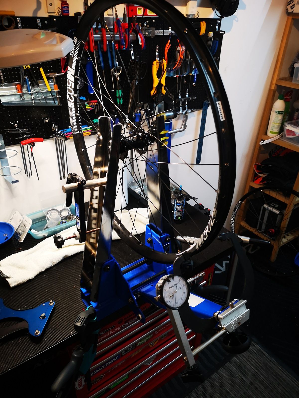

Då var mitt första hjulset färdigt, tejpat och klart! Det blev ett set till pendlaren på DT 350 Classic-nav, XR 331-fälg och DT Comp-ekrar. Väger in på 1631 gram inkl. tubeless-tejp och ventil. Byggdes med DT Squorx och brickor.
Det tog ca en månad att bygga dom, främst på grund av att jag bara kunnat pussla med dom medan barnen sover och sambon pysslar med annat. Därför har mitt hemmabyggda ställ varit till stor nytta, bara någon minut att komma igång och packa ihop prylarna.
Och så lite erfarenhetsåterföring för en förstagångsförbrytare:
- Ta god tid på dig, det blir bara skit om man stressar. Tog mig tre försök att trä ekrarna rätt på framhjulet (kan också ha berott på att hjärnan var kvar i nattning av barn)
- DT Squorx-nipplarna kan skruvas med en extern insex-hylsa, storlek E5. En sån hade jag i min vanliga hylsnyckelsats. Inget behov av något dyrt specialverktyg alltså och dessutom var det väldigt lätt att hålla koll på att man drar exakt lika mycket på alla om man använder ett spärrskaft. När spänningen blir högre är det dock lättare med ekernyckel.
- Måla en liten punkt på varje eker med en permanent lackpenna i passande färg så är det mycket lätt att hålla koll på ekerns vridning (se bild nedan). Bara att tvätta bort med kemiskt ren bensin efter. Lättare än att sätta tejp-flaggor som måste flyttas hela tiden.
- Håll koll på dishen hela tiden, tråkigt att vara färdig bara för att upptäcka att dishen är 5 mm fel (som för mig, skilde dock bara ett halvt varv per eker för att hamna rätt igen).
Och till sist, det här var kul! Dags att börja planera för ett par fin-hjul till Sparken!
