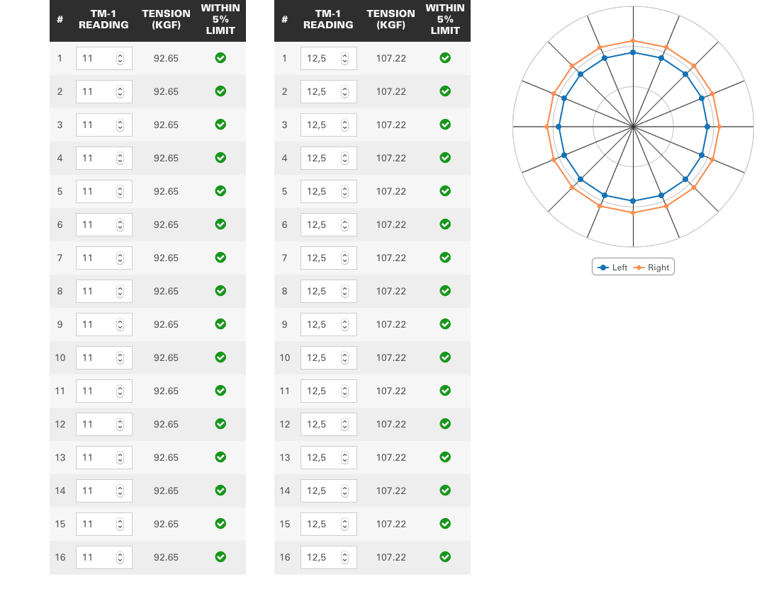

konscious sa:Kolfälgen slår 0,4mm lateralt och 0,3mm radiellt, ska man spänna CX-RayEkern mer?
marr sa:Kom vi fram till om det var rimligt att bygga hela hjulen med sapim d-light? Stighjul för körning med xc däck.
Crocko sa:konscious sa:Kolfälgen slår 0,4mm lateralt och 0,3mm radiellt, ska man spänna CX-RayEkern mer?
Har du riktat hjulen underbygget eller bara jagat så jämn spänning som möjligt?
sällan fälgen är så rak i sig själv att det blir perfekt vid exakt jämn spänning, testa att rikta upp den och se vilka värden du har när hjulet är rakt, sen kan du kolla vad fälgtillverkaren rekommenderar för spänning, knappast ekern som kommer gå av innan nippeln kryper genom fälghålet :)
konscious sa:Crocko sa:konscious sa:Kolfälgen slår 0,4mm lateralt och 0,3mm radiellt, ska man spänna CX-RayEkern mer?
Skulle nog säga både och där problemen uppstår i början om man spänner fel.
Är det inte ekern som går först om fälgen klarar 300kgf?
Nej om det är en korrekt specifikation på fälgen så skall den ju tåla ca 4200 N/mm2 vilket låter som en riktigt stadig fälg, cx-ray är specad till 1600 N/mm2 så i det fallet kommer ekern gå av först.
Vet inte om din tabell är generell eller gäller specifikt för fälgen du bygger på, men om du är nöjt med resultatet så är väl allt bra, behöver du spänna mer finns det lite till att ge, alternativet hade väl varit en kraftigare eker på drivsidan men det verkar du ha valt att inte köra på.
