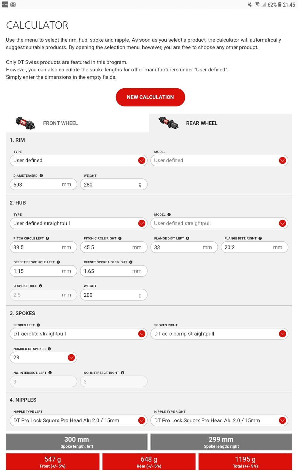

Jag tänkte göra det lätt för mig och köra rakt av på DT Swiss-grejer, mest för att få hjälp av deras kalkylator.
Planen är 350 Road-nav (classic, inte straight pull), DT Comp-ekrar, XR 331 (mtb-fälg, 20 mm inner) och de DT-nipplar som följer med fälgen. 28 ekrar fram och 32 bak, 3 kors fram och bak.
Vikten skulle då landa på strax under 1600 gram.
Så, till mina funderingar:
Kalkylatorn ger 4 olika ekerlängder, men vad jag förstår är det OK att avrunda någon mm upp och ner, skulle jag klara mig på 295 mm bak och 300 fram på samtliga ekrar?
