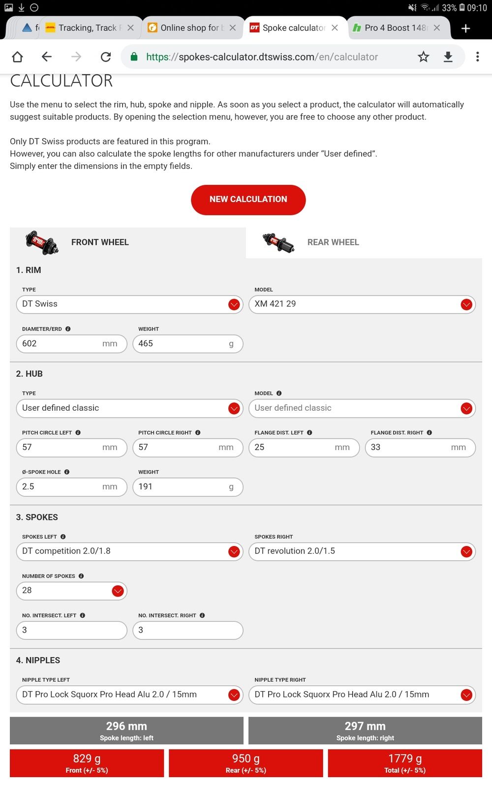

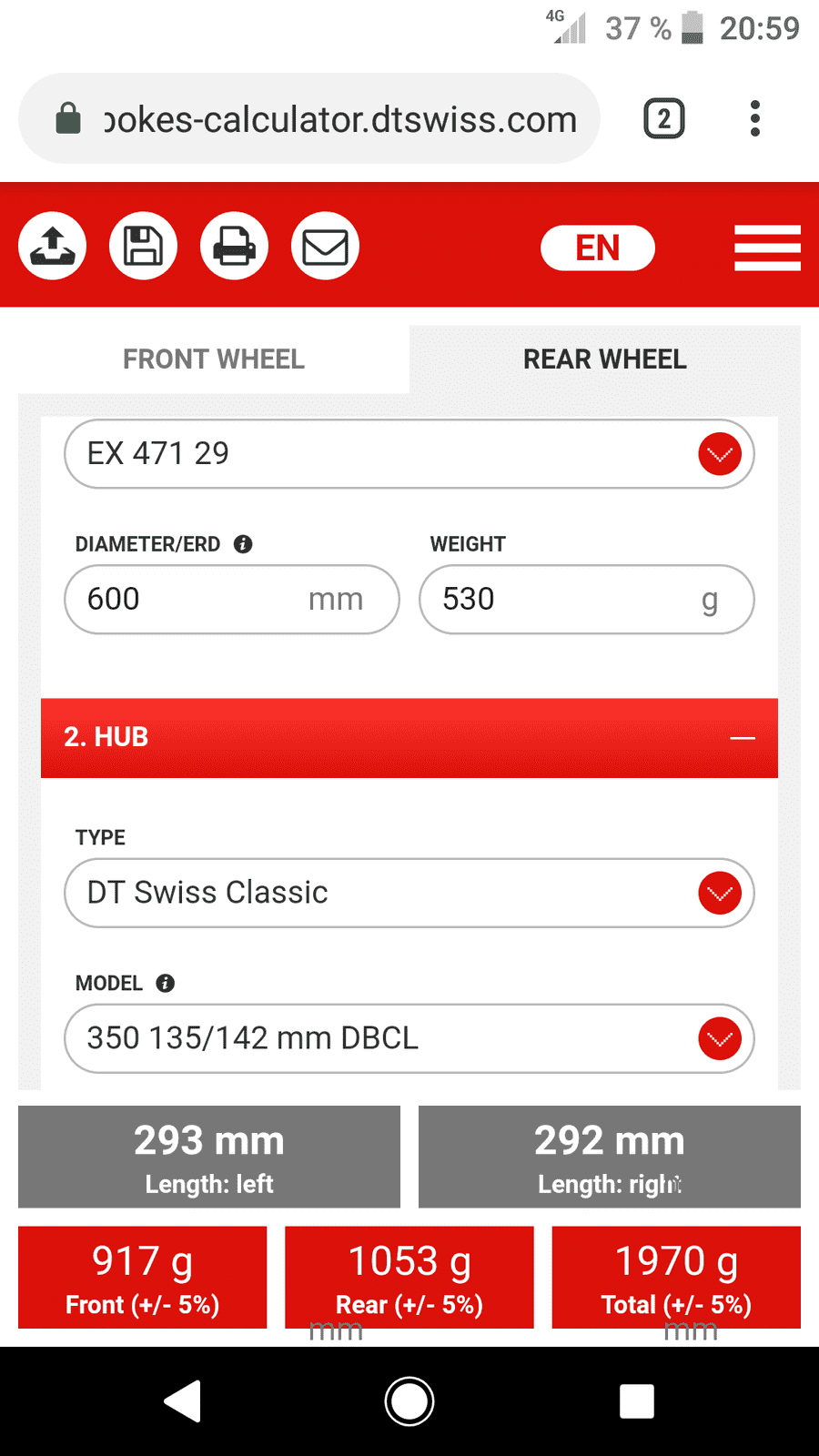

Jag funderar på att hoppa på 29"-tåget med min nästa cykel, och kikar på vilka möjligheter till billiga och inte för tunga hjul det finns.
Tänk trail/lättare endurohoj.
Kommer man under 1900 g med DT 350's för säg 4-5000?
XM481 känns som nåt slags standardval, men man kanske kan hitta roligare?
Och hur lätta ekrar vågar man gå på?

Det ser så ut, till och med med de tyngre men smala enduro-fälgarna som jag skissar på. Mässingsnipplar Squorx i exempelbilden. Men vad räknar du in på de grammen?

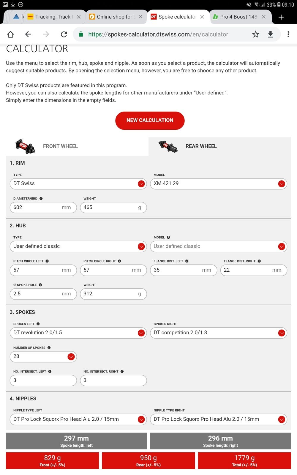

Är det rimligt att bygga med sapim d-light på hårda sidan och laser på andra sidan, xc/stighjul.
Det beror på (bra svar, eller hur?)!
Hur många ekrar?
Var sitter navflänsarna (i förhållande till navcentrum)?
Vad är det för typ av fälg, symmetrisk eller asymmetrisk?
Hur hög ekerspänning tål fälgen/kommer du att bygga med?
Vad ska det vara för typ av hjul? Dvs är det viktigt att "spara" 15-25g på bekostnad av andra faktorer (typ styvhet och livslängd)?
Eller är styvheten det viktigaste?
Eller livslängden?
Eller …..?

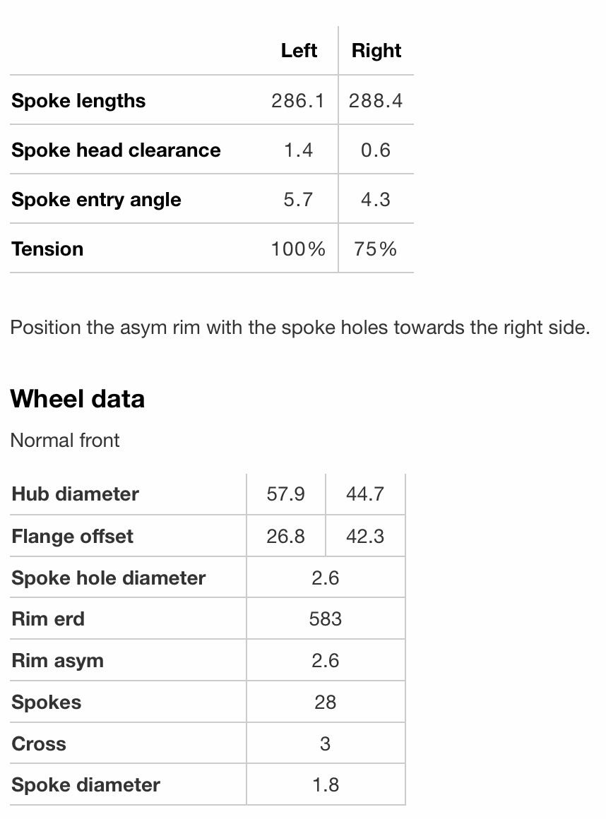

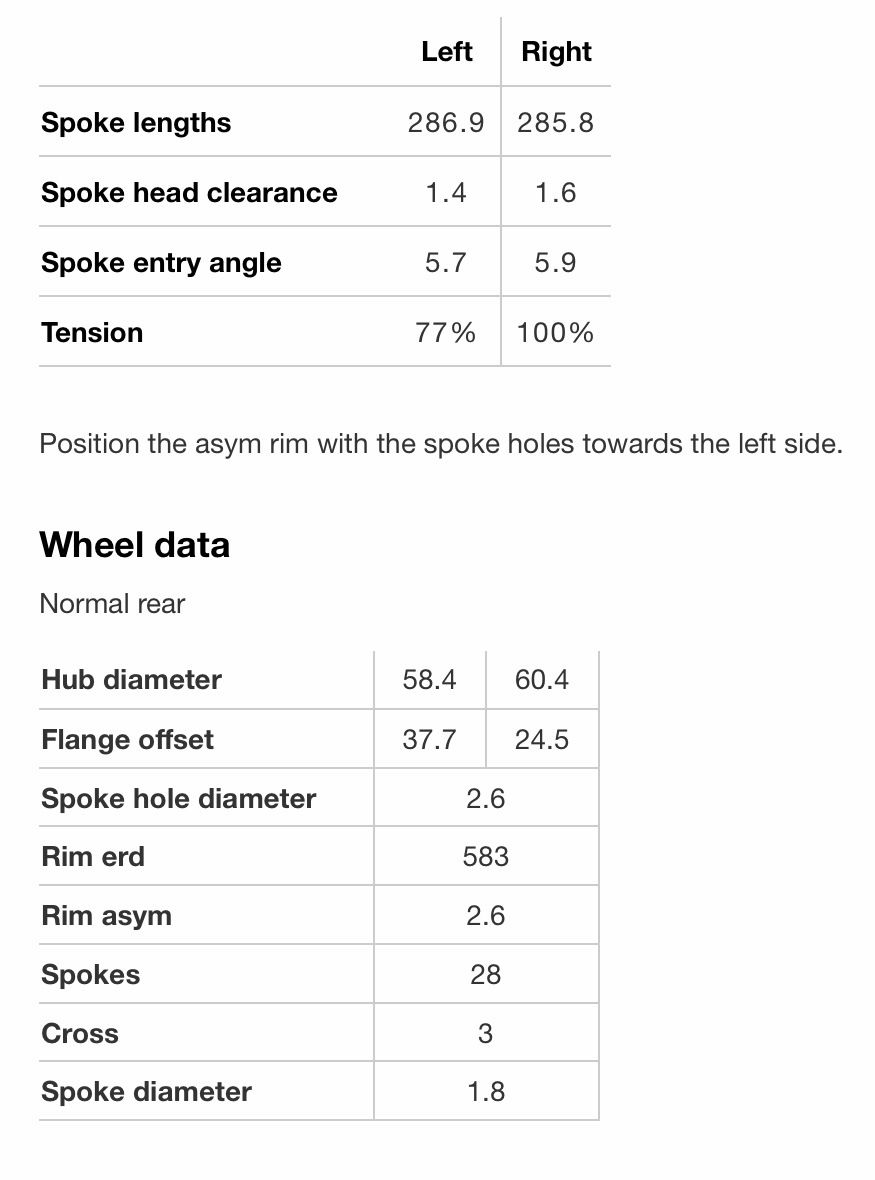

Söker lite synpunkter inför kommande bygge.
Räkna ut ekerlängd för osymetriska fälgar, vilken kalkylator är att lita på?
Hittade wheelspro men där står inte vilka nipplar dom räknat på. Tänkte använda squorx nipplar. Frågan på nipplar kommer väl avgöra hur man ska avrunda kalkylen.
Light Bicycle AM928, 583 erd och 2.6mm offset
Industry Nine Classic boost nav
Tänkte köra DT super comp, eller kan man gå hela vägen till Revolution? Åkare på 75-80kg, typ hellascykling.
Jag har byggt flera hjul med asymmetriska fälgar och då använt Spocalc https://www.sheldonbrown.com/rinard/spocalc.htm
eller onlineversionen: http://kstoerz.com/freespoke
