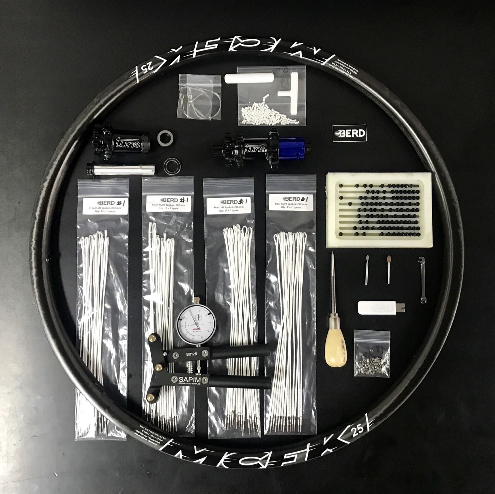

Kanske skulle nämnt det i första inlägget... hjulen är inte till mig, utan till en kund eftersom det är ett jobb-bygge. Vilket tyvärr betyder att jag inte kommer få provköra själv. Se bifogad bild för slutvikt. :)

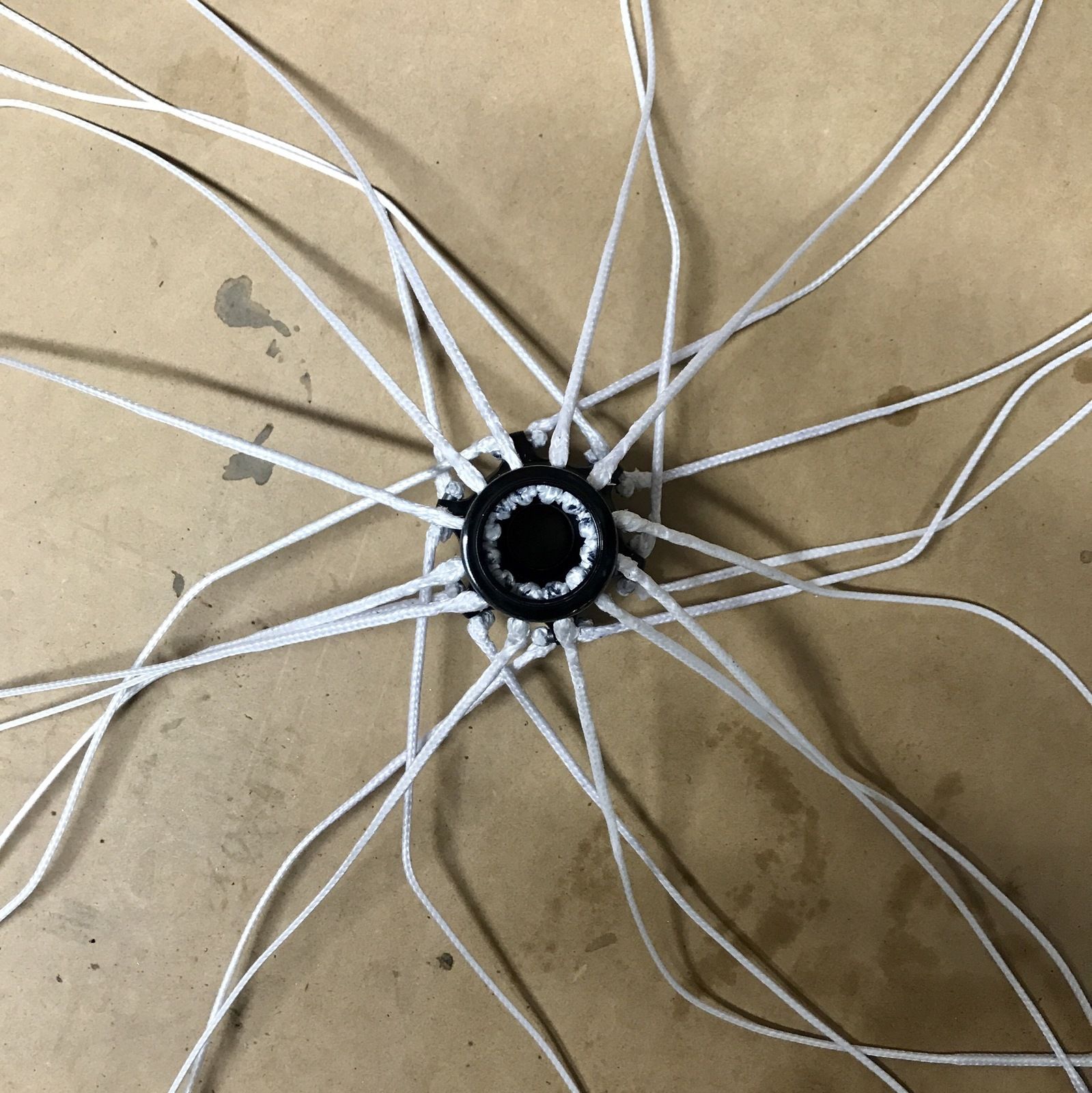

Bara tråd, men med en kort bit "eker" längst ut så att man kan gänga på nippeln. Ekerstumpen har dessutom en platt sektion så man kan hålla emot med ett specialverktyg som ingår i bygg-kitet (syns i första bilden. En vit rektangulär grej som ser ut som en USB-sticka).

Utöver ekrarna så fick man köpa ett "Berd Builder's Kit" som innehåller de verktyg man behöver för att bygga upp hjulen. Allt syns i första bilden i inlägget ovan. Kitet innehåller en syl, ett par slip- och poleringsstift (Dremel), ståltrådsöglor, ett 3D-printat handtag med krok, ett 3D-printat mothåll samt en liten ekernyckel.
Med slipstiften så måste man slipa och polera ekerhålen i navet så att de inte har några skarpa kanter. Sen använder man ståltrådsöglan, handtaget med krok för att dra eker-öglan genom ekerhålet. Krävdes lite muskelkraft för att få ekern genom hålet. Efter det så öppnar man upp öglan med sylen och sticker in den lilla staven och drar tillbaks ekern genom hålet så att staven kläms fast. Staven fungerar alltså som ekerhuvud så att säga.
När man väl monterat ekrarna i navet, viket tog sin lilla tid, så är det bara att fläta in navet i fälgen. Eftersom ekrarna kommer sträckas mycket så är de ganska korta till att börja med, så man gängar bara på nippeln ett par varv till att börja med - annars får man inte ekrarna att räcka fram till nipplarna hela vägen runt hjulet.

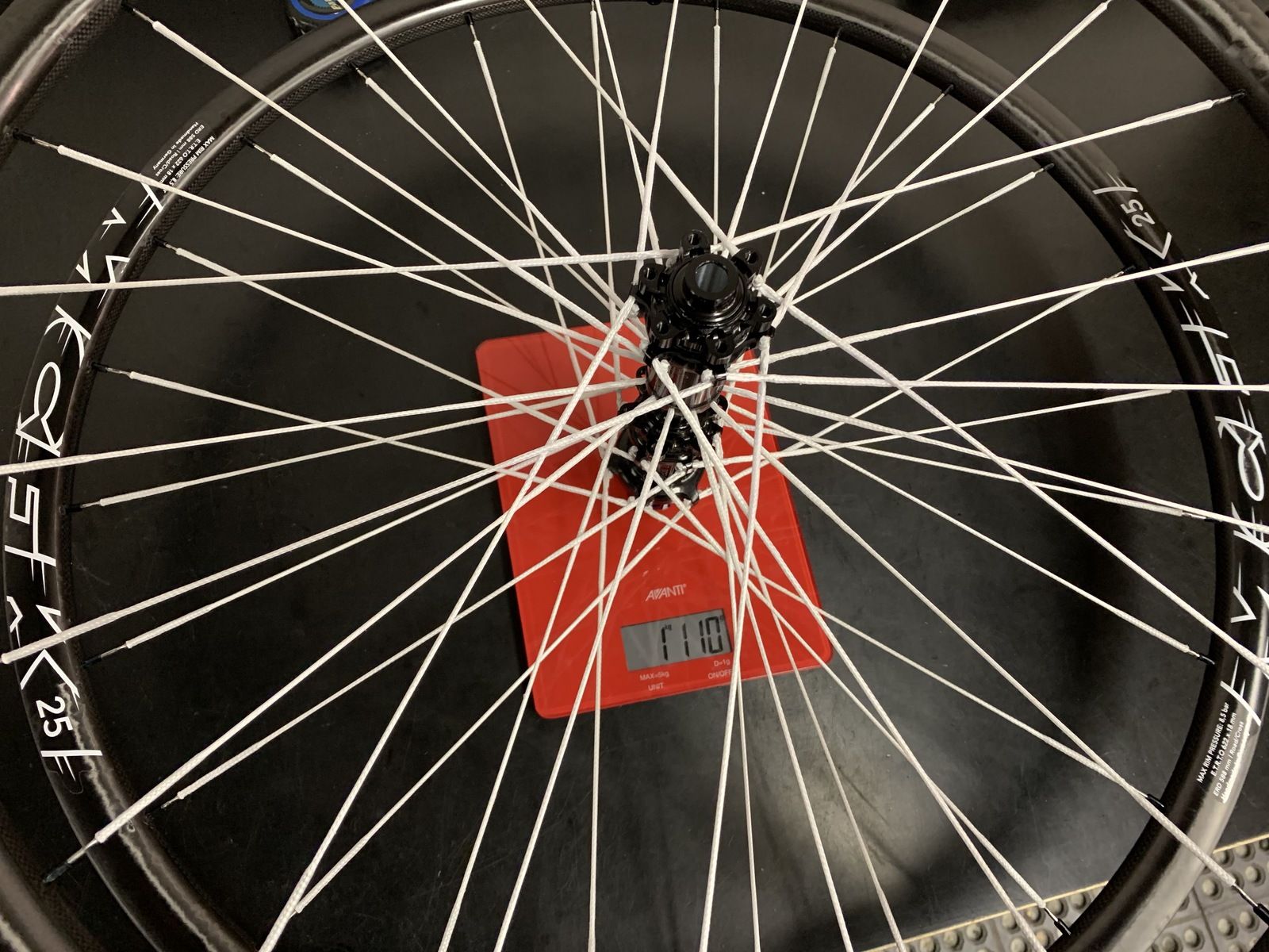

Vågen visar 1110g för paret vilket är lägre än vi räknat med.
Kontrollvägning av ekrarna, jämfört med Sapim CXray av samma längd, gav ganska exakt halva vikten. Vilket stämmer bra med Berd's angivna vikt.
