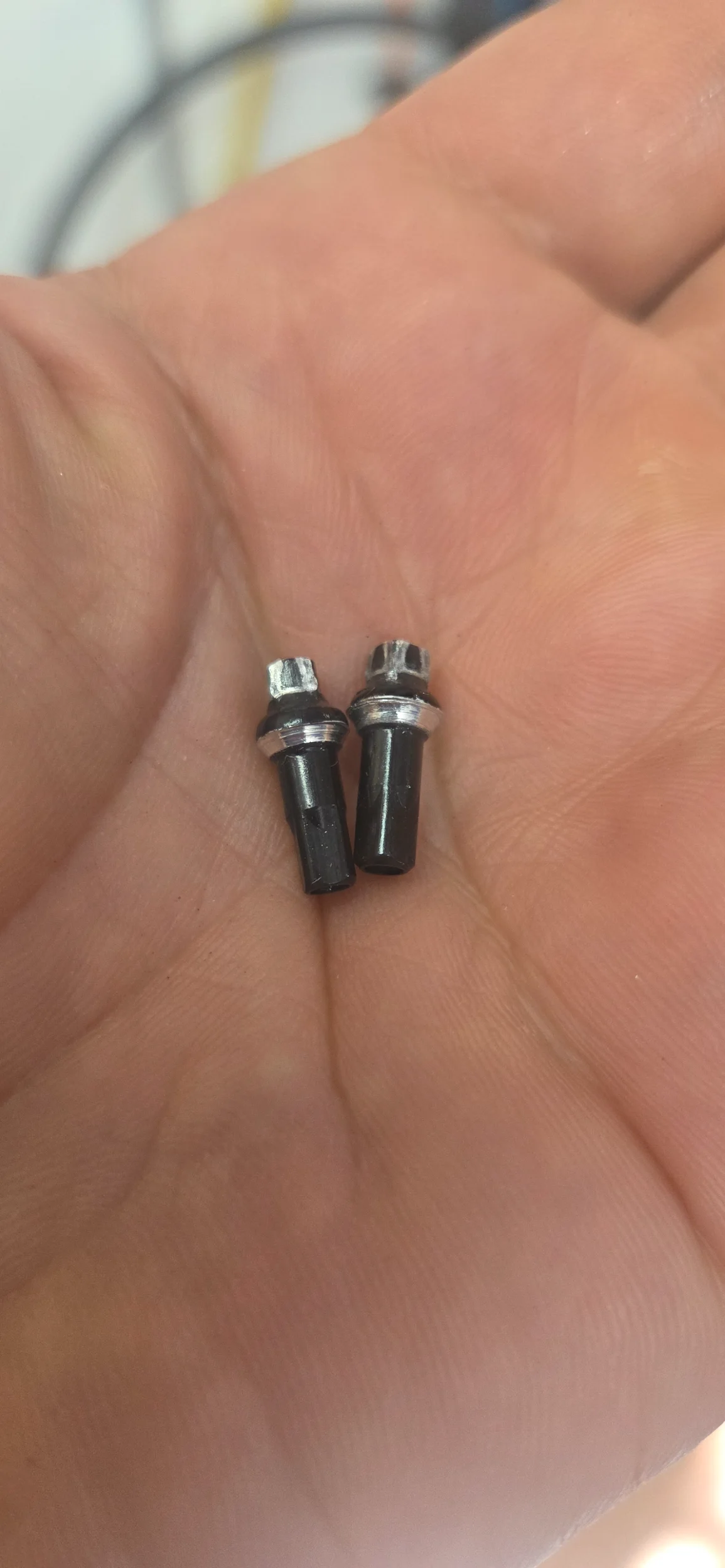

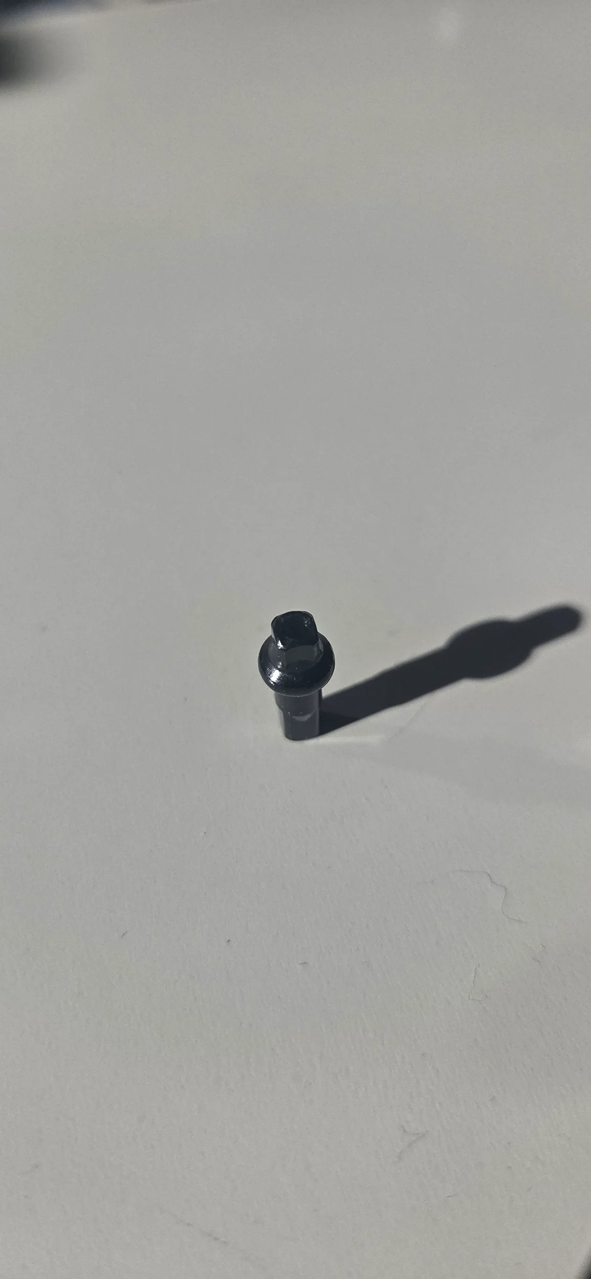

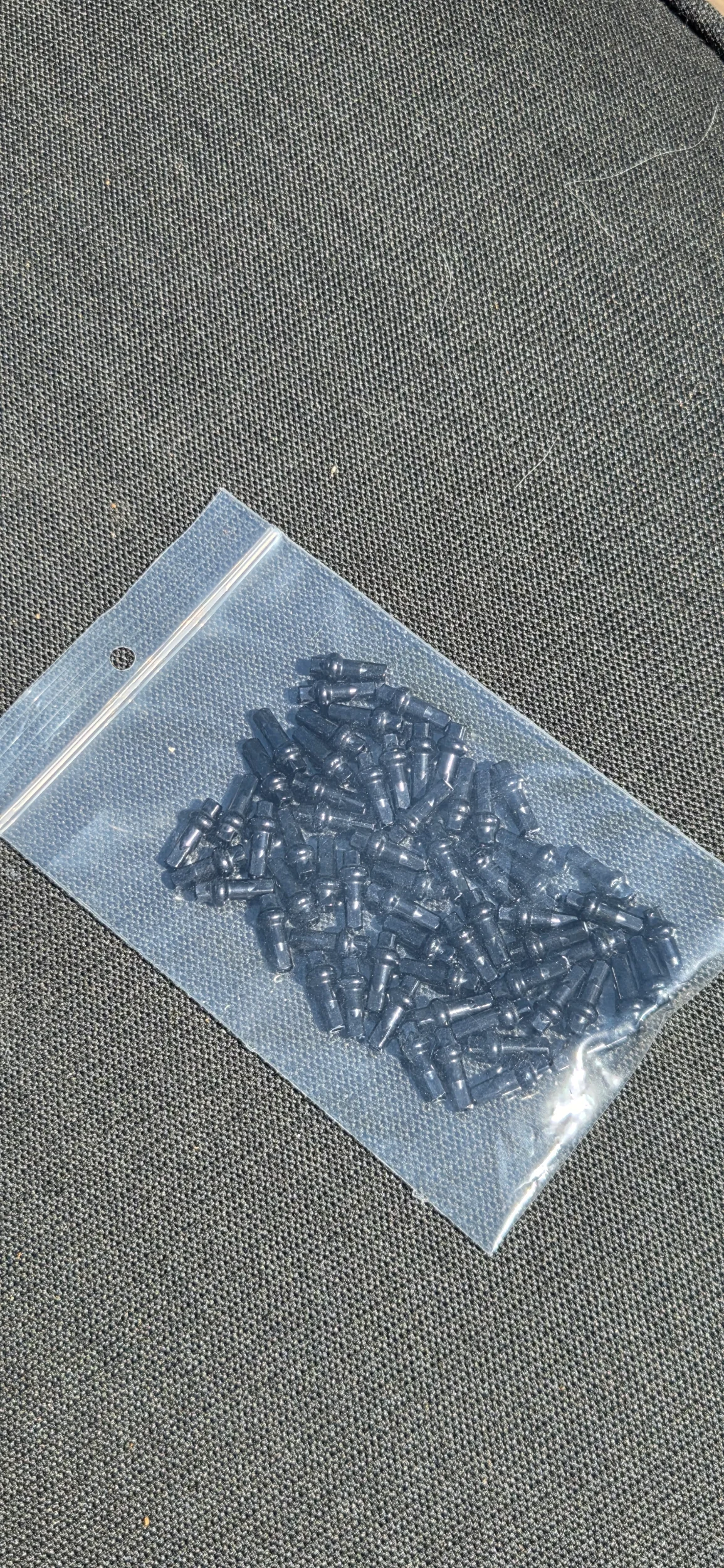

Ok. Nu har jag torkat nipplar så att ni inte tror att jag har misshandlat dom med mutermaskin 😉
Har testat bada nipplar i tjock olja och det funkar betydligt bättre.
Borde kanske byta smörjmedel till nästa hjul. Hmmm.

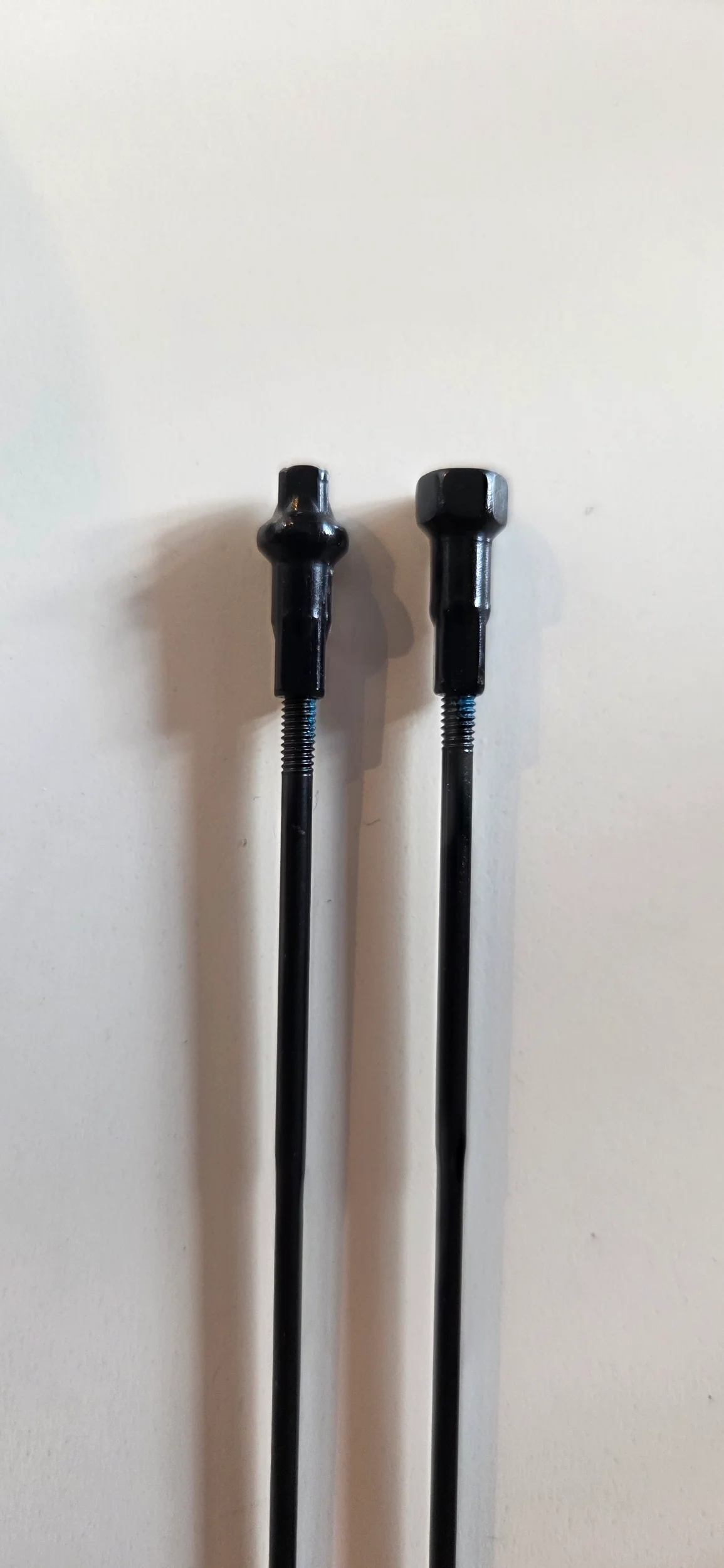

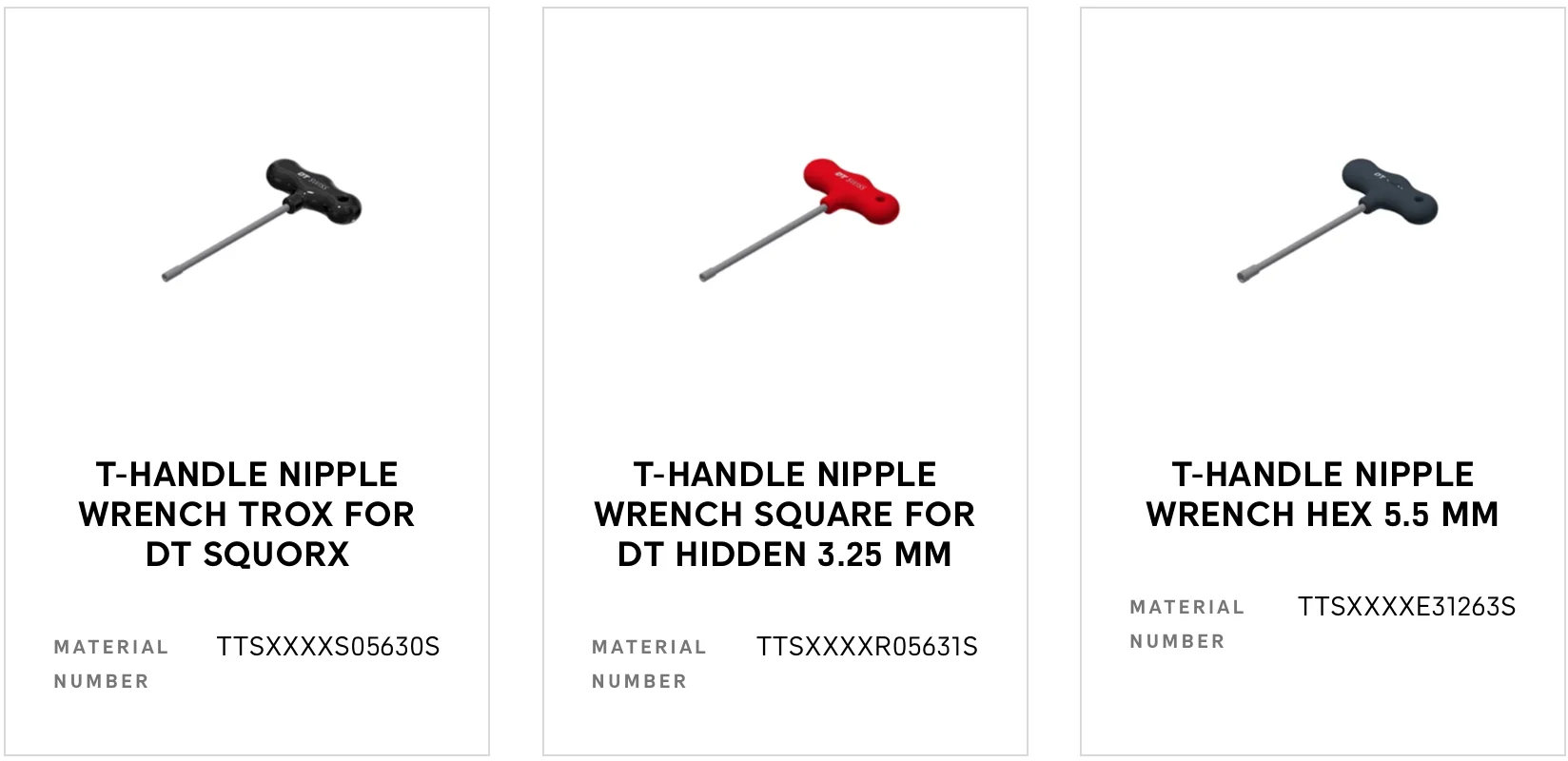

Lite svårt att se på bilderna, men det röda DT Swiss-verktyget är för fyrkantiga nippelhuvuden, det svarta är för squorx. Kan det vara som så att du har squorx-nipplar och har försökt använda fel sorts verktyg? Det skulle absolut förklara varför nippel-huvudena ser runddragna ut.

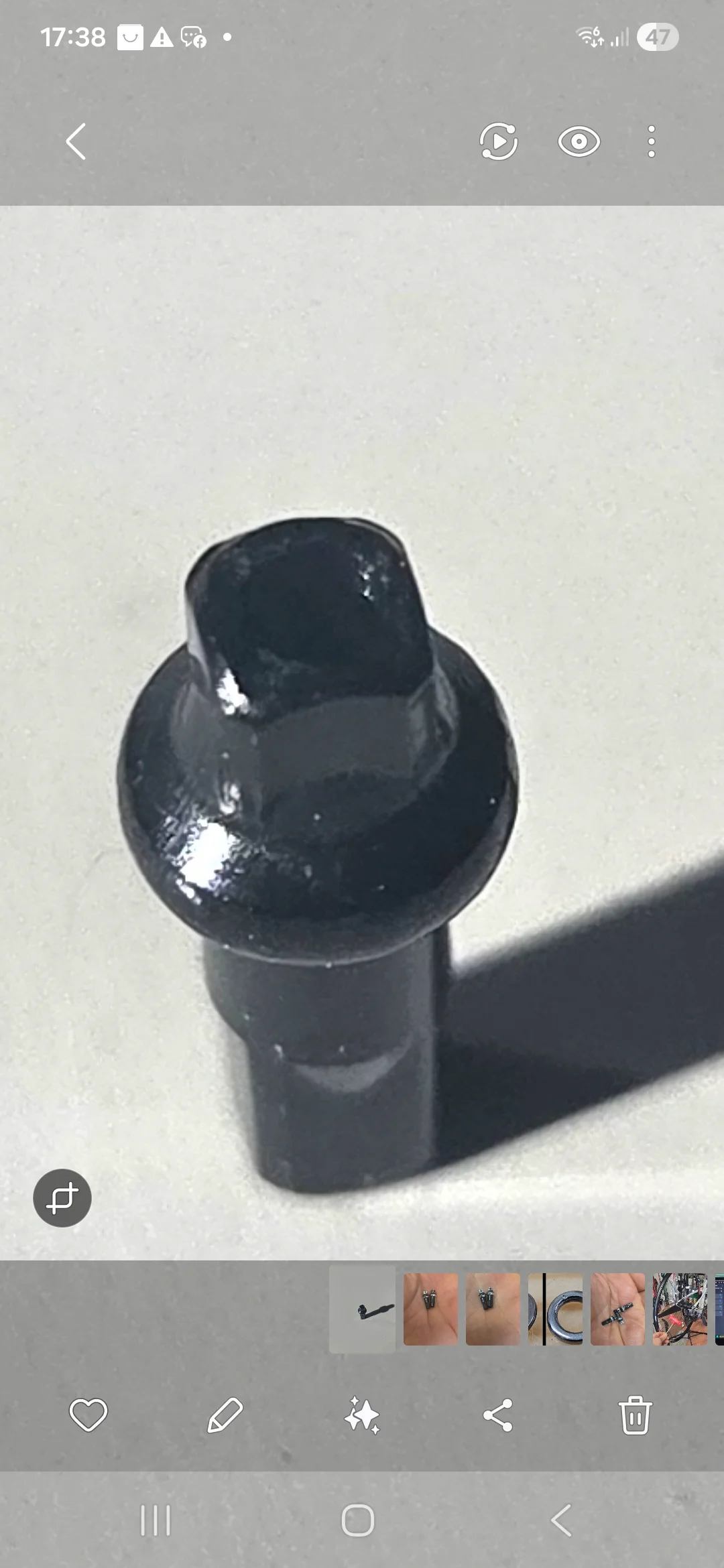

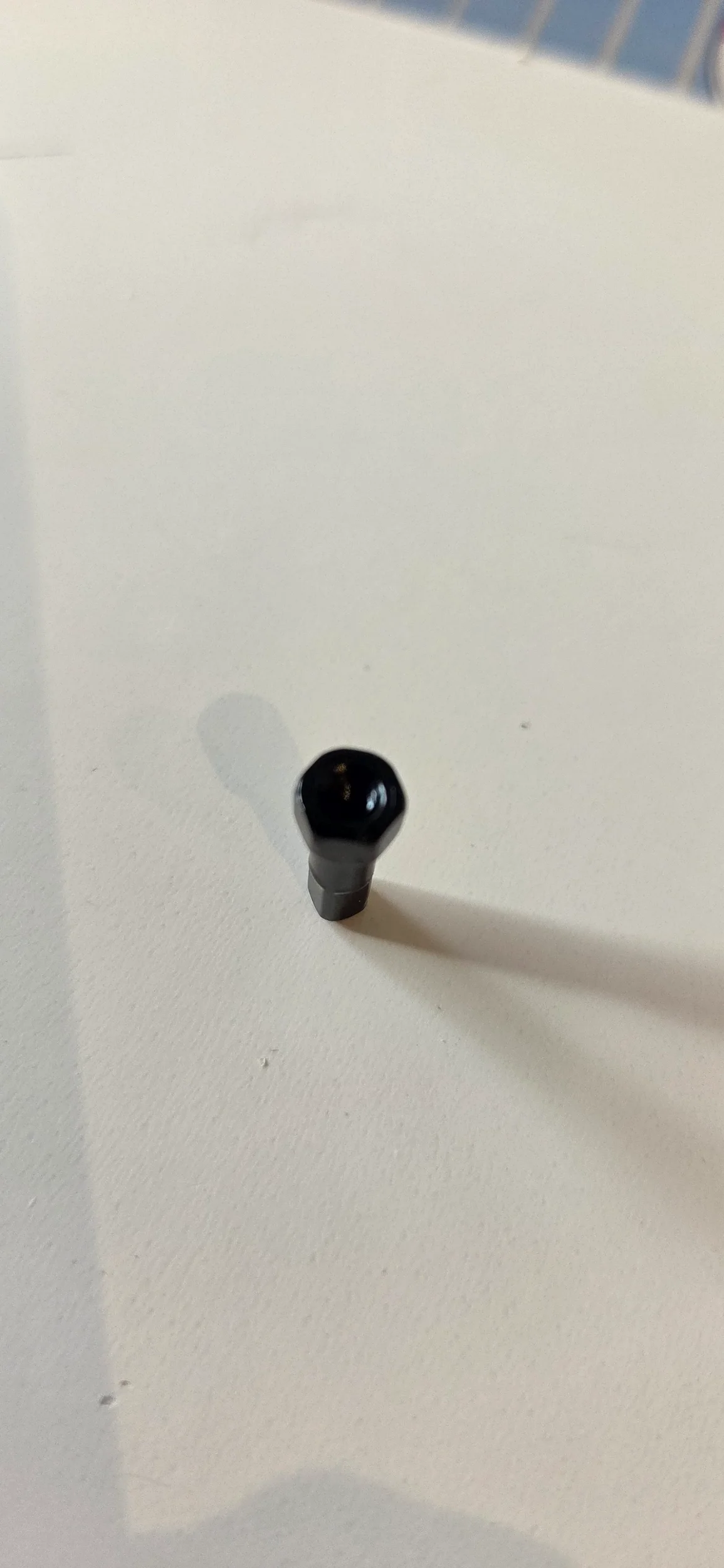

Jag fortsätter med mina spaningar. Har DT ens nipplar med fyrkantshuvuden som inte är "hidden"?
Jag tycker fortfarande slitaget på nippelhuvudet ser ut som ett verktyg som inte riktigt passar. Är du säker på att du har fått DT-nipplar med samma dimension som ditt verktyg? När du spände nipplarna med verktyget, runddrog du då nipplarna? Slitaget ser inte rimligt ut för det du beskriver....

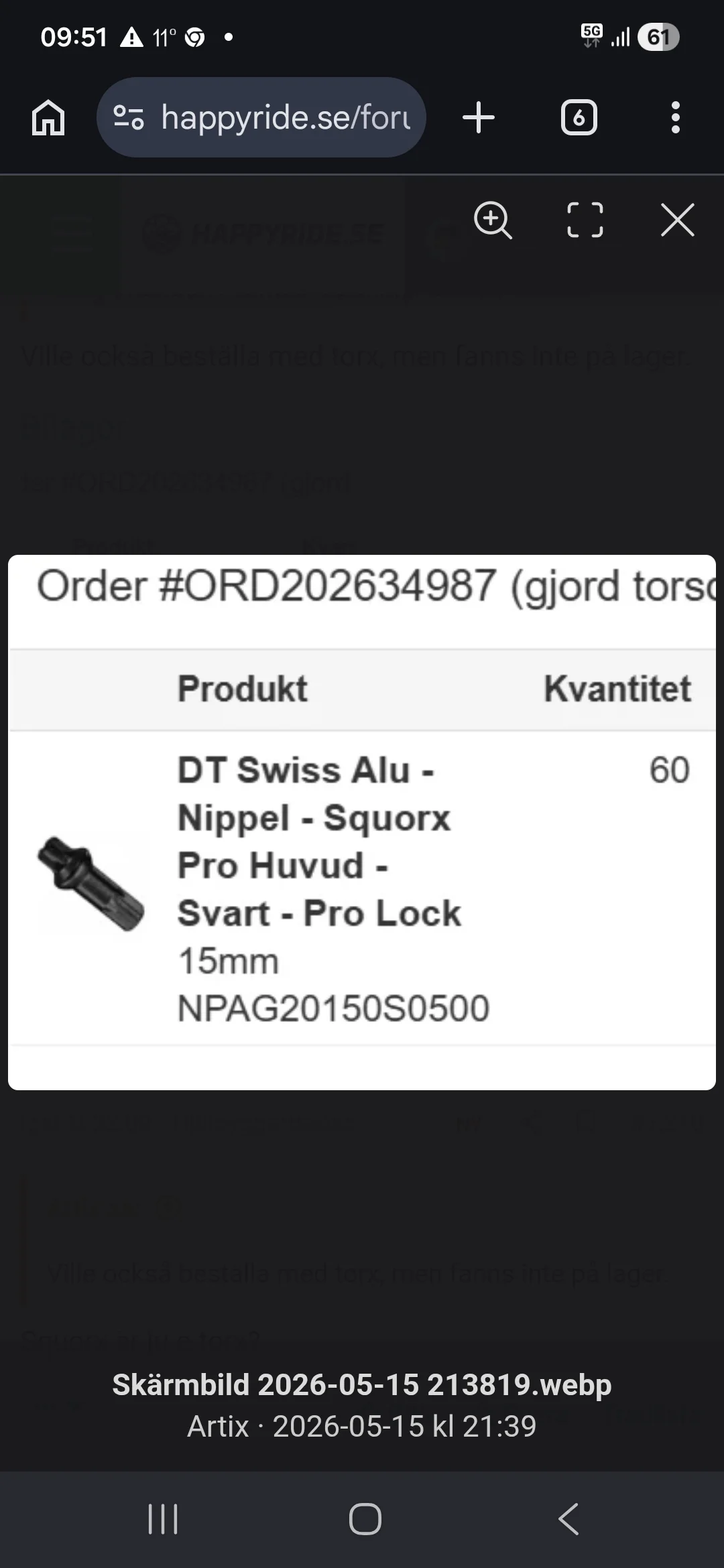

Har du sett bilden?
Har jag fått Sapim?

Enligt denna bild har du beställt Squorx, men bilden du postade tidigare var inte en bild på Squorx utan på nipplar med fyrkantiga huvuden.
Om bilden du tidigare postade på dina nipplar stämmer skulle jag gissa att du har fått Sapim-nipplar till dina Sapim-ekrar, de har nipplar med fyrkantiga huvuden (Double square polyax verkar de heta). Har DT:s verktyg samma dimension som dina Sapim-nipplar?

Exakt samma.

Jag tror det är dags att du berättar lite mer om det ska gå att göra någon bedömning av vad som gått fel.
Var har du handlat materialen?
Och kanske viktigare, vad följer du för instruktioner?

Jag tror att jag använde för tjock fett. Byte ut skadade nipplar och byggde färdigt.

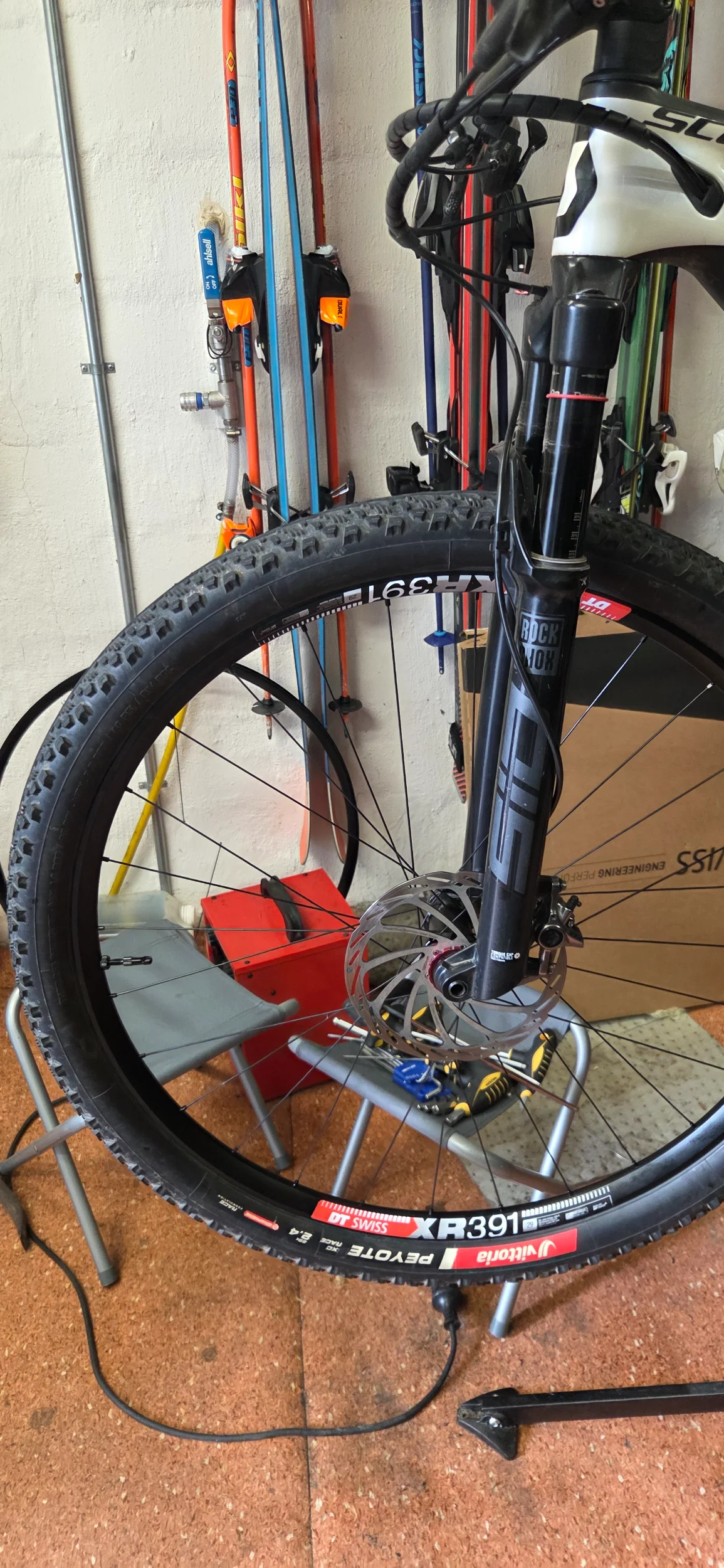

Försöker hitta squorx men ingen har på lager. Väntar på mail från Wheel Parts och funderar om jag inte ska använda nipplar jag hade i mina syncros Silverton.
Sexkant m5.

Söker vi du något riktigt speciellt? Tysken har på lager.
Ville ha DT-swiss squorx från början. Fick silvriga med fälgar. Beställde svarta från Wheel Parts men vålde fel och fick brass. Ringde dem och beställde alu och fick de me fyrkantiga huvuden 😁
Nu väntar på mail och hoppas på att de rättar till det. Avvaktar till på måndag .

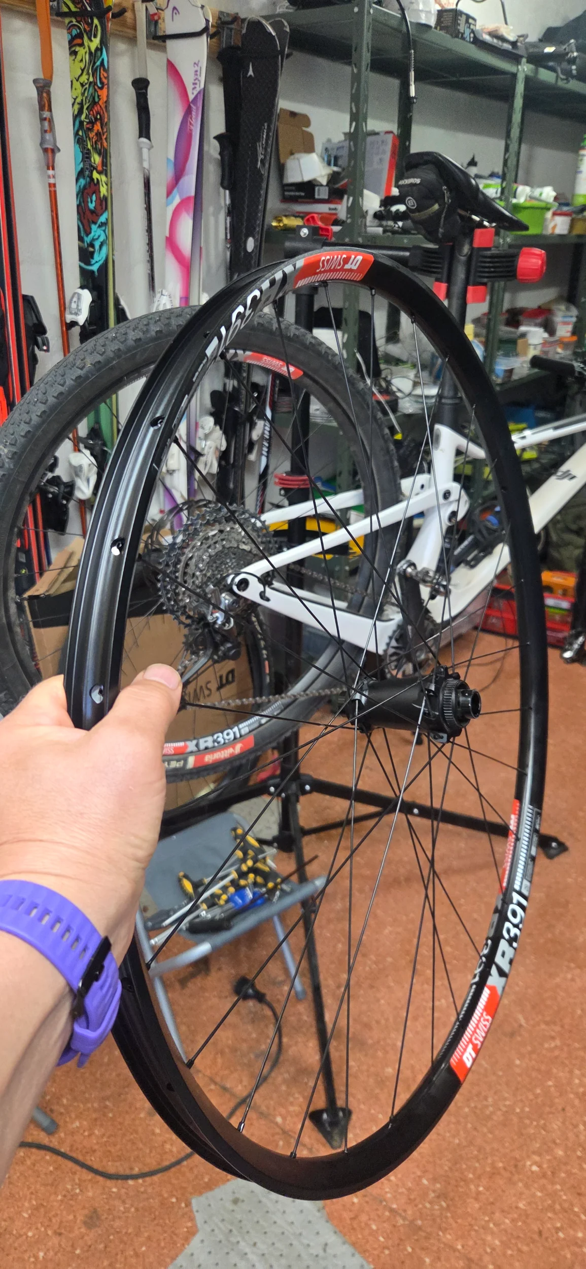

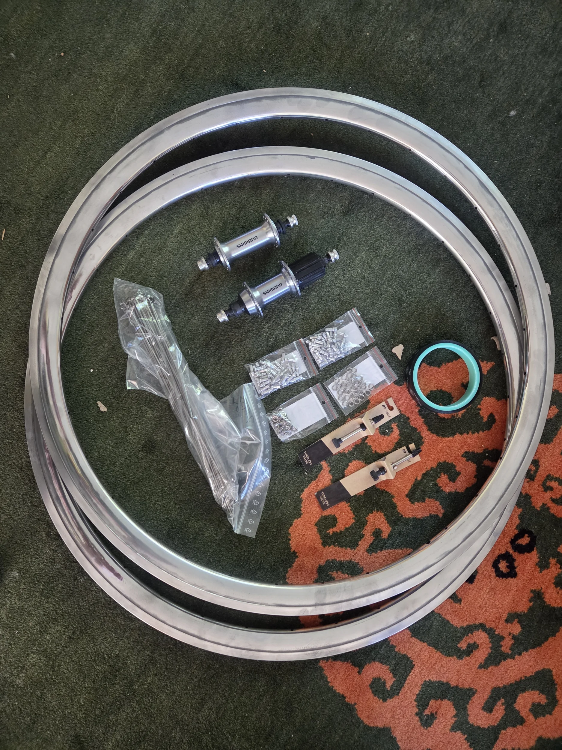

Vill bara berätta hur det gick till vidare.
Wheel-parts.shop bad om ursäkt och skickade nya nipplar. Men vad jag fick hem? 😁 Samma nipplar. Nu fick jag krediterad alla nipplar och fick behålla dem och det är ledsna. Nu bygger jag fram med samma nipplar. Går mycket bättre med ordentlig smörjning. 👌
