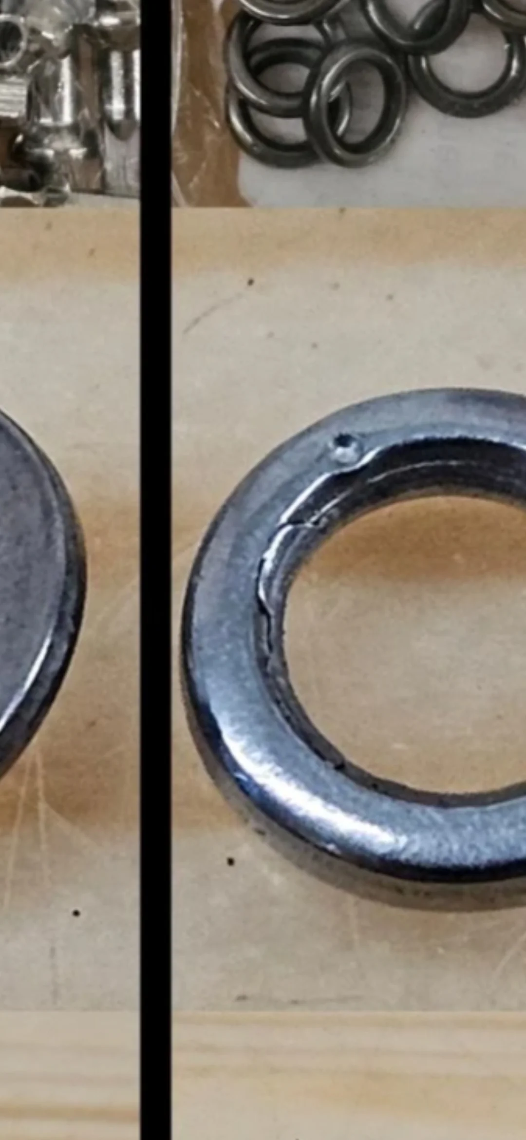

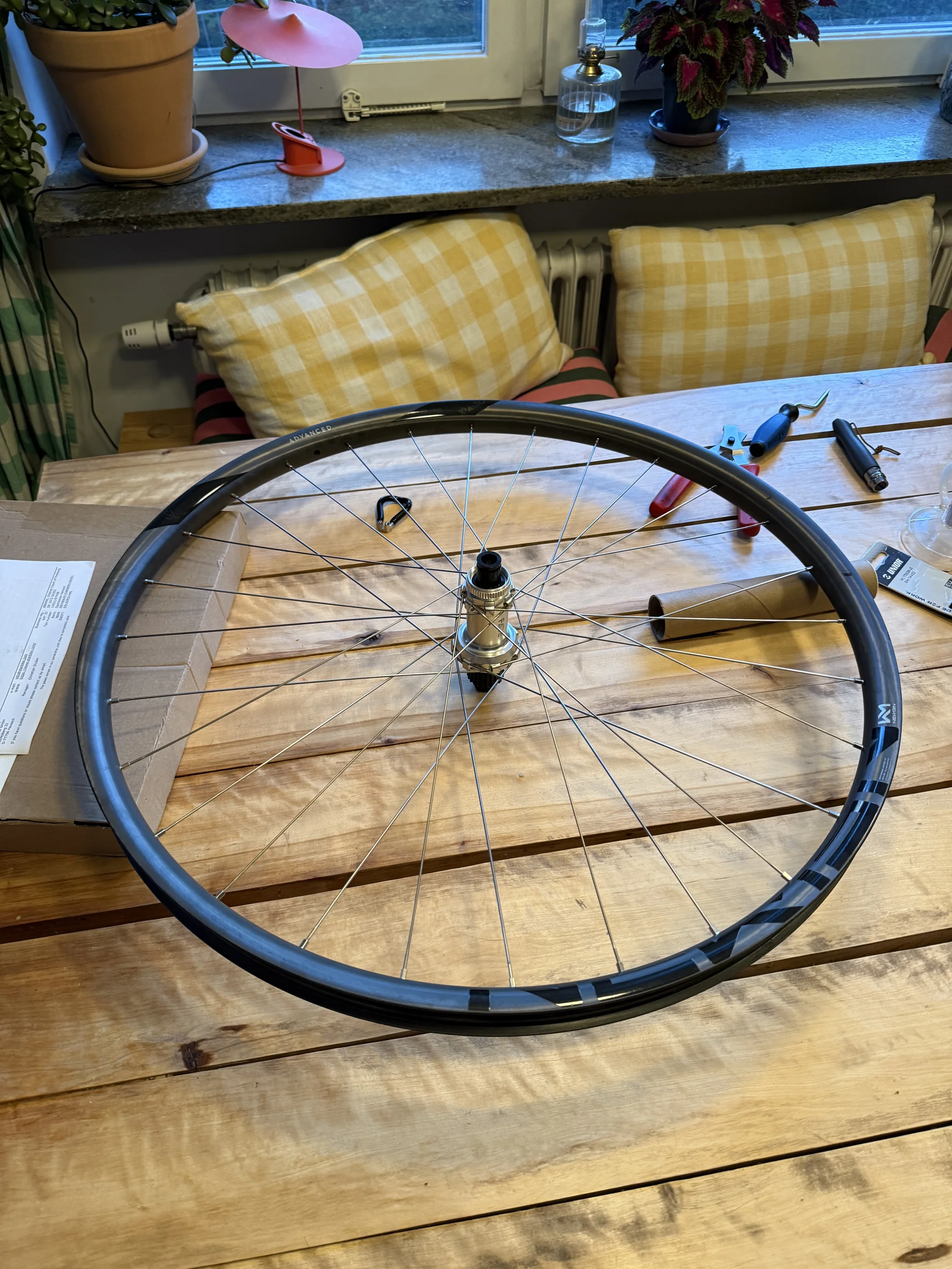

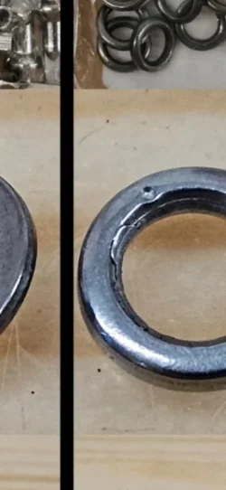

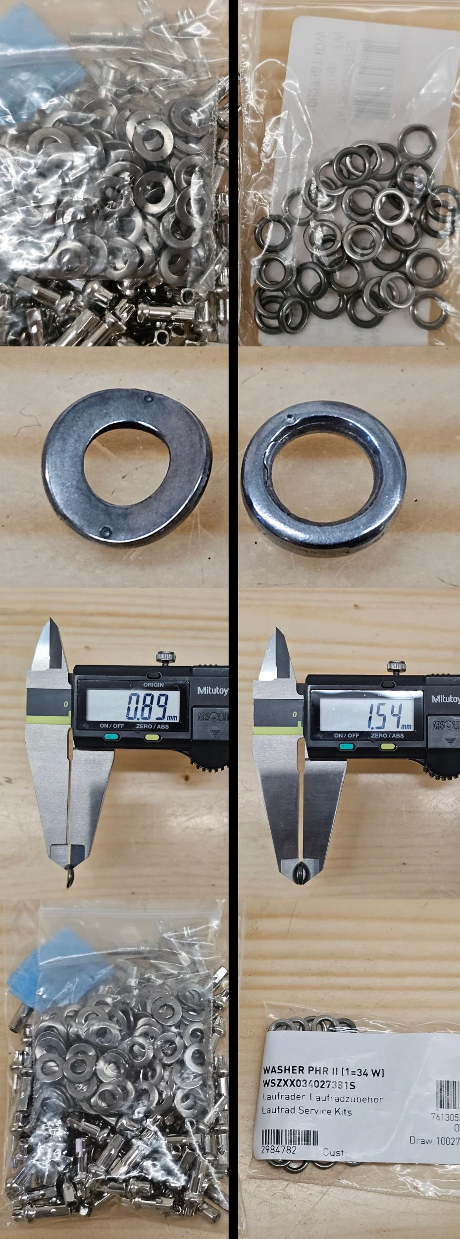

Nu är det dags att beställa fälgar, ekrar och annat till mitt gravelbygge. Det blir DT XM 421 men jag vill inte använda de medföljande alu-nipplarna. Jag har många Sapim Polyax så jag tänkte använda dem istället.
Vilken typ av bricka skall jag ha mellan fälg och nippel? Jag får med PHR washer till fälgarna. Men är de ok med polyax? Eller skall jag ha en annan bricka? Typ Sapim MG?
Jag tror det går kommer att gå bra, men jag har aldrig jmf i verkligheten.
Eftersom du har båda typerna av nipplar kan du ju jmf om det är ngn skillnad mellan resp nippels kontaktyta i brickan.

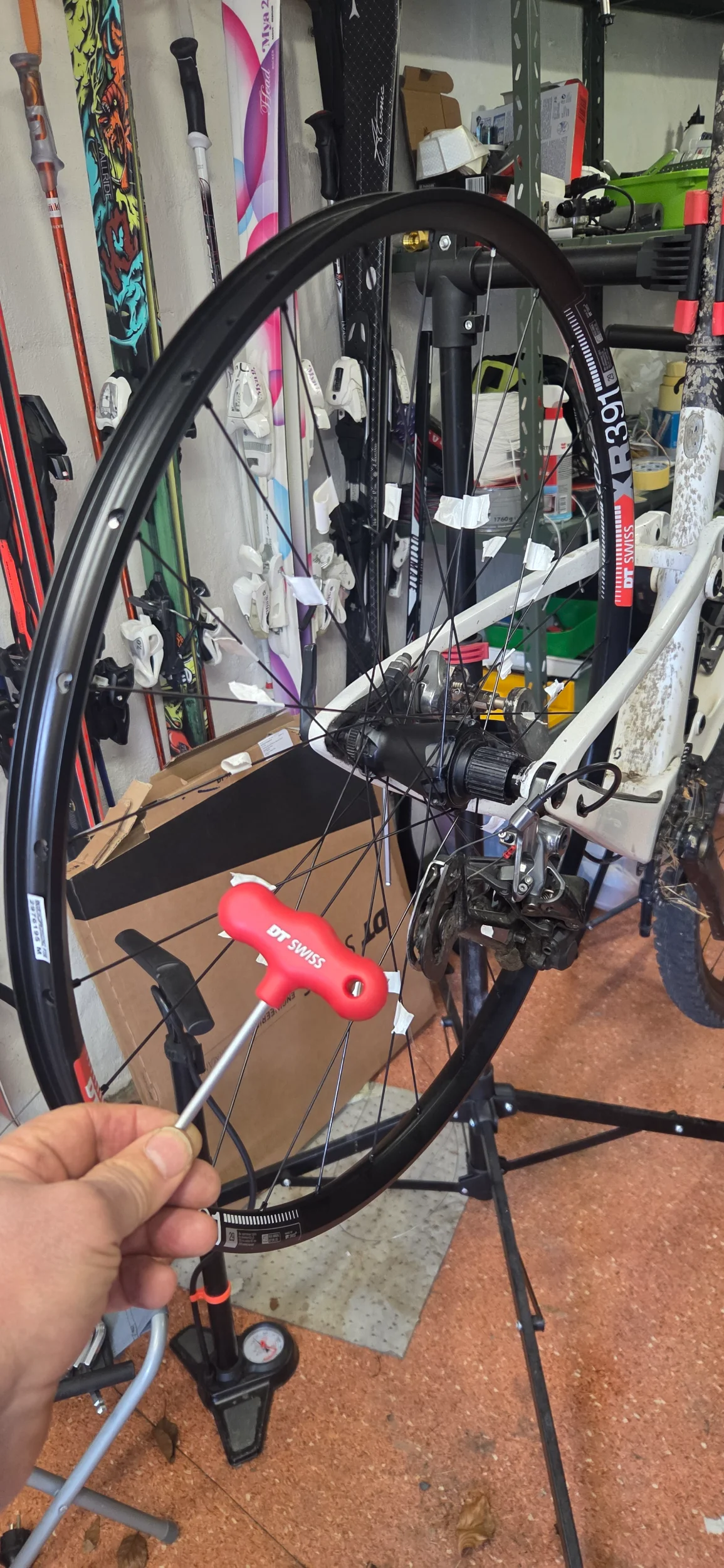

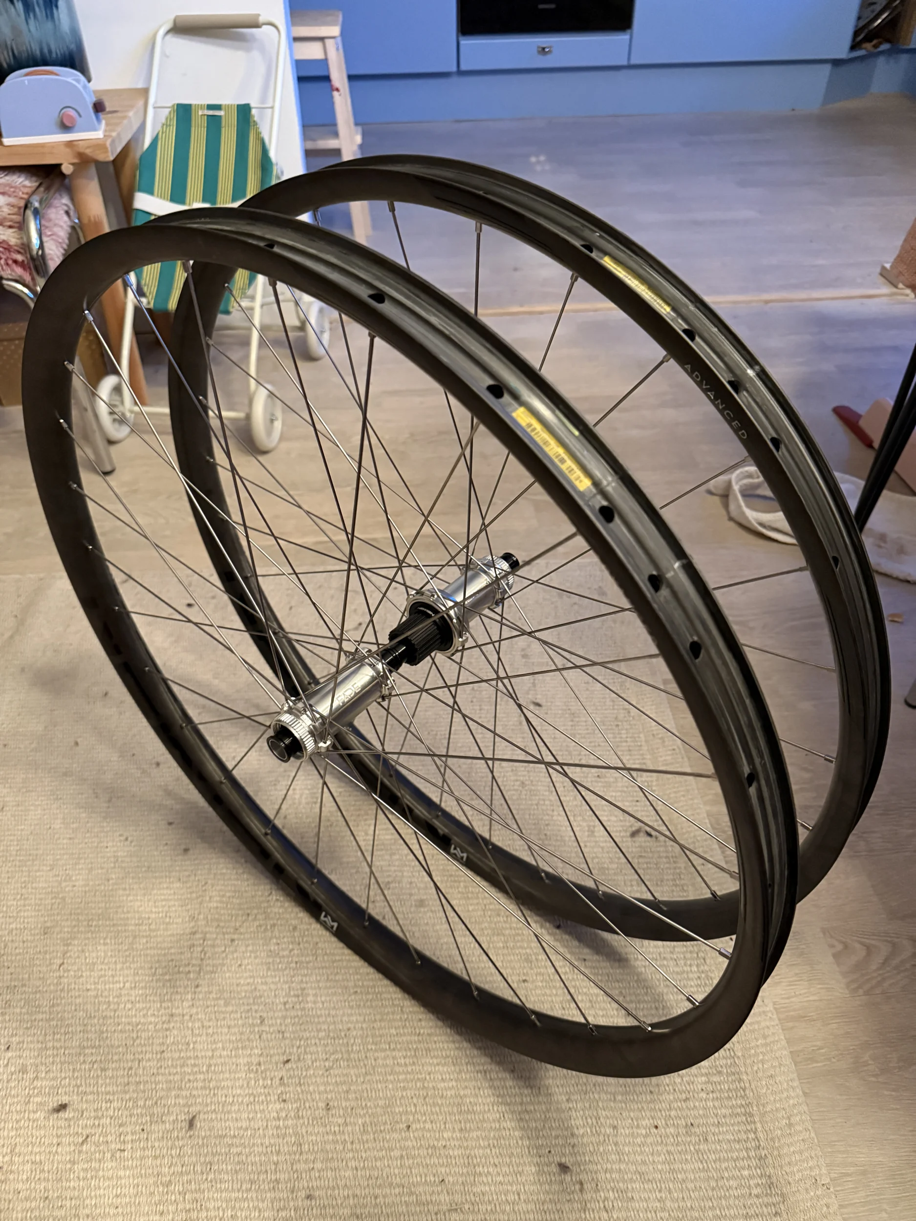

Hjulbyggartråden
Fredagsnöje att bygga mina första
hjul.
Första steget gjort, riktning får bli lördagsskoj!
1370g på köksvågen

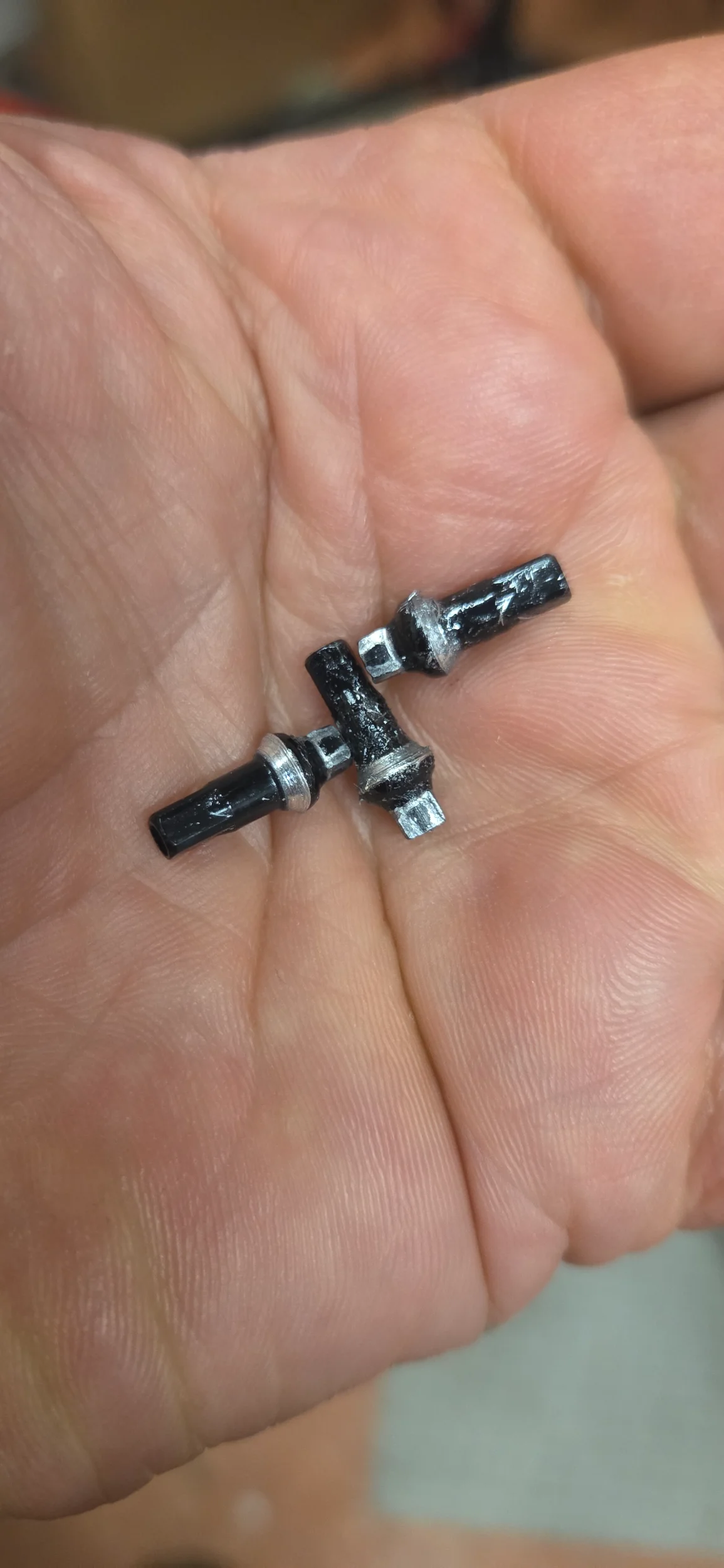

Hur mycket för lång behöver eker vara för att bottna i nippeln? Förutsatt att beräkningarna stämmer exakt
Hjulbyggartråden
vet ej exakt, men bytte igår ekrar på ett hjul från 302 mm till 298 mm för att de stack upp för långt ur en grund wtb kom light i40-fälg. 302 hade bottnat så de gick lite trögare att vrida, men inte katastrofalt. 298 är ganska lagom för långa. så min slutsats är att det inte är något att ångesta över.
det är inte hela världen om gängningen 'bottnar' i nippeln, de skruvar sig ändå igenom om än med visst motstånd.
gängorna på ekrarna är inte skurna, utan valsade, vilket innebär att den del som inte gängats inte kommer att ha samma drastiska diameterökning jämfört med minimidiametern inom det gängade avsnittet.
plusminus 2 mm längdfel spelar knappast roll för en dubbelbottnad fälg, men föredrar att bygga hjul med hjälp av skruvmejsel så långt möjligt. då är det att föredra att inte ekern sticker upp i skåran.
man kan ju förstås modda skruvmejslar för att underlätta jobbet. men med typisk tid en timme från lösa delar till färdigjusterat hjul utan att någonsin använda riktställ vet jag inte om det finns så mycket tid att kapa...?
jag använder mest double square-nipplar med den särskilda nyckeln, och då försvinner det problemet. men med vanliga spårade nipplar och skruvmejsel är det förstås inte lika smidigt om ekern är "för lång".

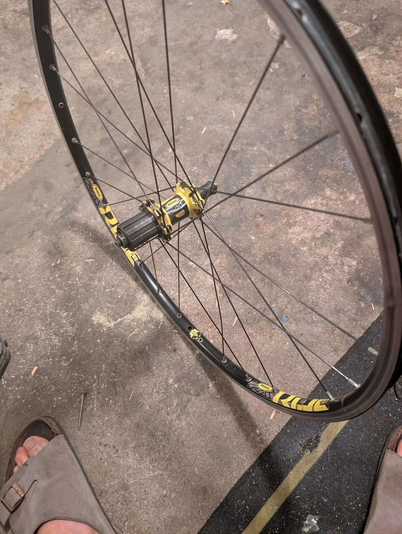

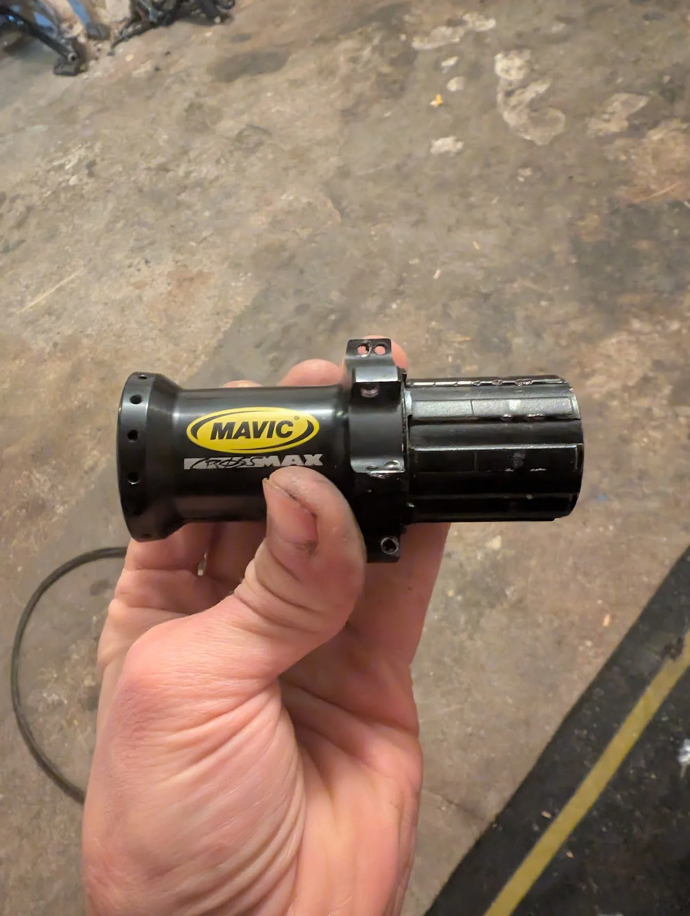

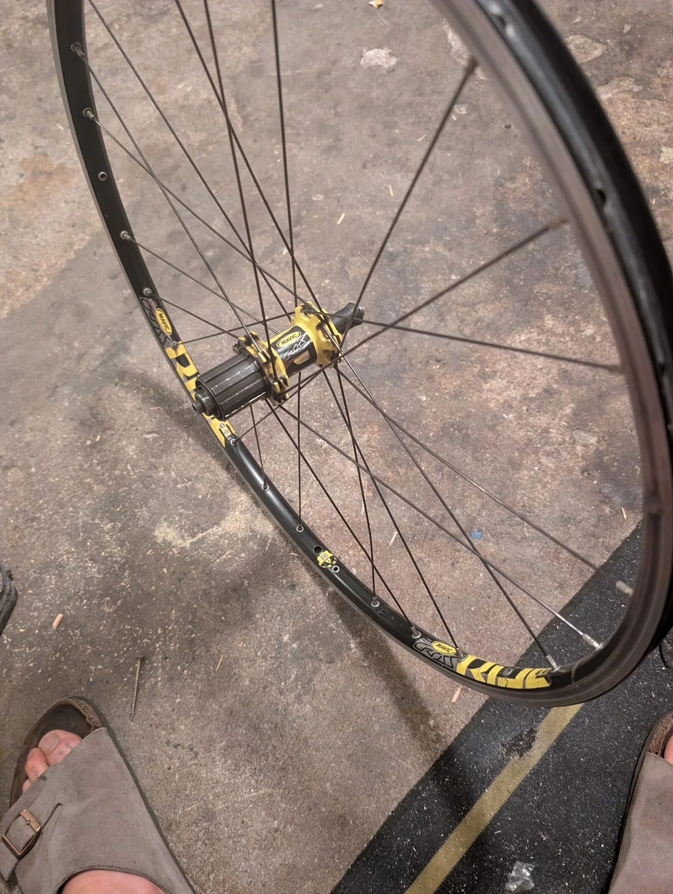

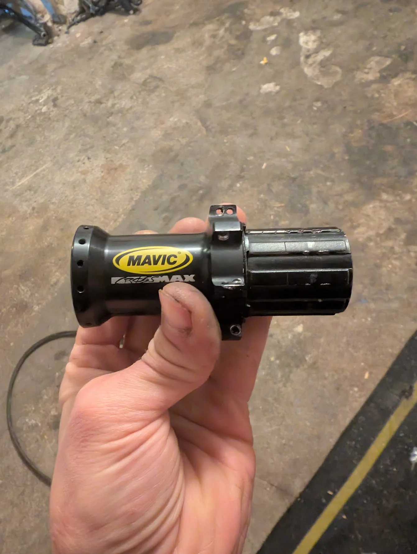

Noob behöver hjälp:
Köpte ett fullt fungerande Crossmax-nav, samt ett Crossride-hjul där navet var schlutt. 26". Då ena sidan är för radial på ena sidan behöver jag köpa kortare ekrar. Drivsidan är väldigt lik i diametern så räknar med att kunna använda samma ekrar där. Nån som har koll på detta och kan komma med några vettiga svar?
- Skallen är för tjock för att sitta fint i navet på icke-drivsidan. De träs från insidan och täcks av en sorts bricka. Uppdaterar med bild. Vad ska jag köpa för ekrar/vad heter sådana? Måste det vara nåt speciellt för just Crossmax eller räcker det med några med extra tunn skalle?
- Ekrarna från Crossride-hjulet är i "vanlig" tjocklek. De flesta Crossmax har ju sådana feta ena, men funkar det med "vanliga"? Ska användas till 95% utanför skogen.
Väl mött!
Visa bilaga 830259Visa bilaga 830260
Inte ett så vidare konstruktivt inlägg, men är inte alla systemhjul från Mavic rena mardrömmen både att hålla vid liv och meka med...? Tror det finns många som blivit gråhåriga på köpet om jag kan min cykelhistorik någorlunda väl.

Har nästan byggt färdigt med det är inte alls roligt.
Brickor jag fick med fälgarna är skit. Använde ordentligt med fett, men de skär ändå. Fick byta typ 10 nipplar. Tror måste gå igenom alla igen och kontrollera 😡
Fick brickor till höger.
Har också läst mig fram till det. Får kanske gå till en vettig verkstad och fråga om jag får prova runt lite tills har hittat skalle som passar. Visst låter navet rätt gött, men inte värt att bli gråhårig över. Är nöjd med min råttfärgade hjässa
Kan du förklara problemet lite mer?
[EDIT] Jag såg inte den sista bilden förrän nu. Det ser ju inte så bra ut...
Jag förstår inte riktigt. Fick du brickorna till höger tillsammans med fälgarna? Vad är brickorna till vänster?
Jag fick brickorna som till höger vid DT MTB fälgar och de funkade bra.
Brickor till vänster är Dt Swiss som alla känner till. Brickor jag fick är ganska okänd vad jag kunde hitta på nätet.
Mina fälgar är ju MTB XC. Vissa brickor verkar ha ett skägg som skär i nipplar.
Läs här:
    79.8 KB · Besök: 14
Hjulbyggartråden
Läs här:
Ah, det är precis FR 541 jag köpte. Jag fick brickorna som till vänster höger men jag har inte sett nån skägg på mina. Som skrivs i länken skulle jag tänka att de passar bra till en bred och platt fälg som FR 541. Till en smalare och djupare fälg skulle jag tror att man behöver böjda distanser.
Hjulbyggartråden
Ah, det är precis FR 541 jag köpte. Jag fick brickorna som till vänster men jag har inte sett nån skägg på mina. Som skrivs i länken skulle jag tänka att de passar bra till en bred och platt fälg som FR 541. Till en smalare och djupare fälg skulle jag tror att man behöver böjda distanser.
Det konstiga är att jag fick brickor och nipplar i kartongen från DT.

Jag tycker också det låter och ser konstigt ut. Tänker sticka ut huvudet och påstå att de där nipplarna på bild ser fullständigt misshandlade ut, både på koniska sidan men också på skruvskallen där du dragit med verktyg. Hur mycket tog du i....?
Har själv aldrig byggt med alunipplar men alu är ju ett material som lämnar lite övrigt att önska i ett gäng fall. Lätt att mosa om man drar för hårt. Vilket samtidigt är bra eftersom annars drar man väl sönder navflänsarna istället eller så...
Att rikta hjul med gamla slitna alunipplar kan vara irriterande (typ om de förvandlats till kex och bara går av). Men att bygga med nya skulle jag nog säga känns exakt som att bygga med nya i mässing. Kanske att det är lättare att skada gängan om man inte känner att den tar innan man börjar dra men mässing är ju också rätt mjukt relativt ekerns gänga i stål.
Brukar nipplarna se ut som i frågeställarens inlägg när man bygger nya hjul då? Känns som det våldats en massa för att få så slitna nipplar!
