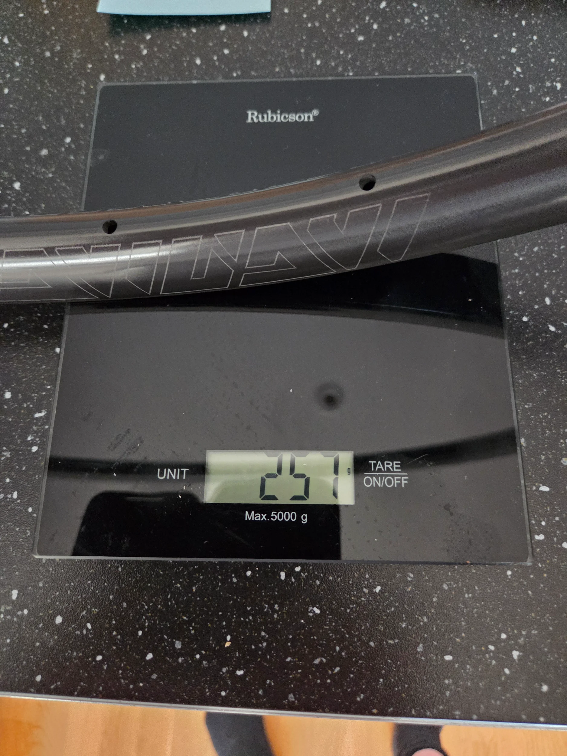

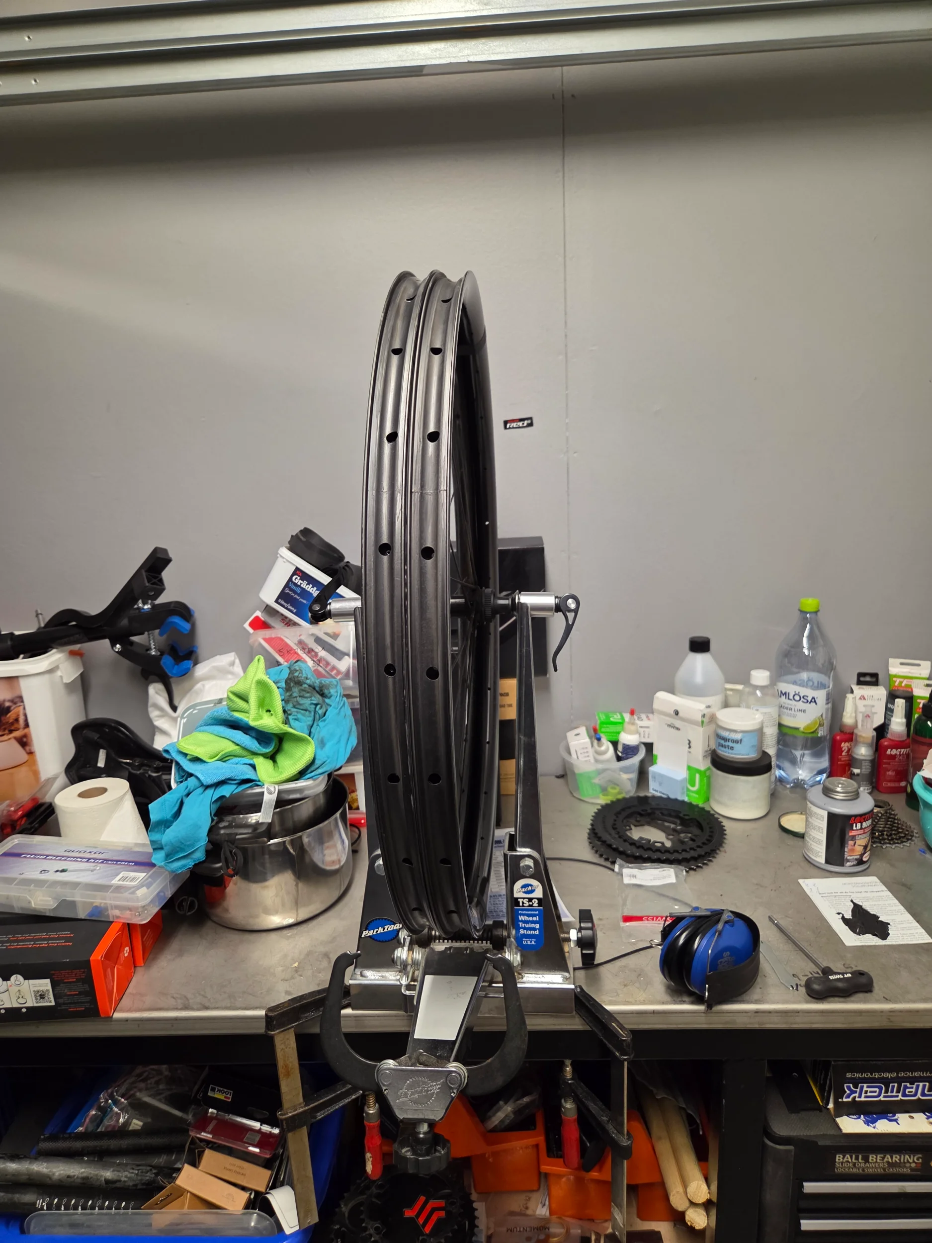

Nu jävlar, förstärkt fälg med 7 extra gram epoxi ( bojsänke )

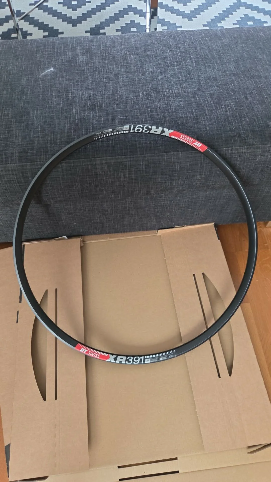

Ska byta fälgar i mina Syncros Silvertone 1.5. Tänkte använda DT Swiss XR 391
Scott Spark RC 900 Pro
Behöver tips på längd till ekrar innan jag beställer grejer.

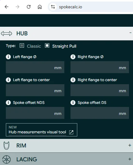

För att få fram ekerlängden behöver lite uppgifter om dina nav (och fälgen, men det är lätt att få fram).
Försök få fram uppgifterna nedan så kan du nog få bra hjälp här sen

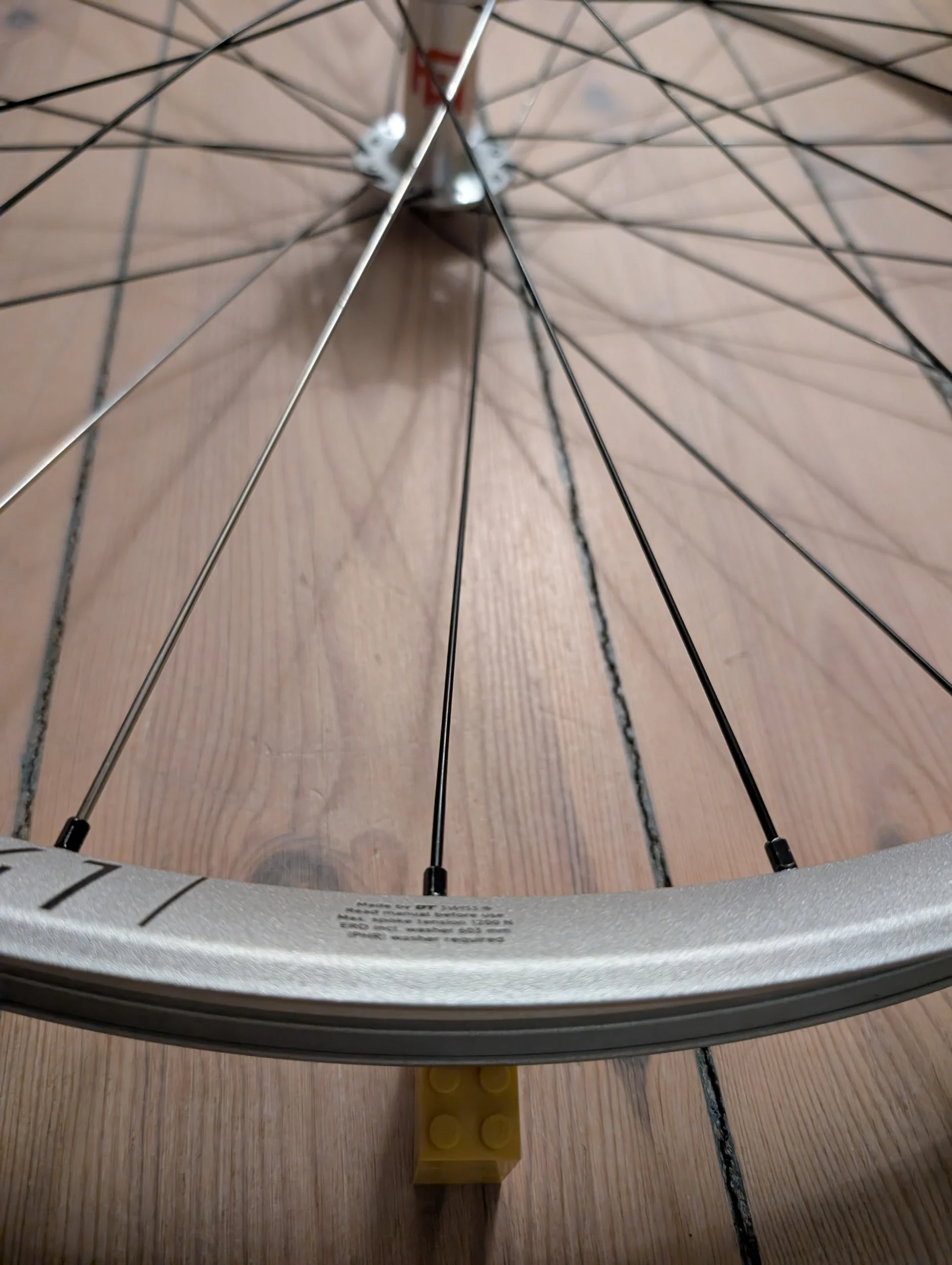

När jag byggde mina hjul med AR25 fälgarna använde jag DT Revolite & Cx-ray, det blev något konstigt med den kombinationen och hjulet ville inte hålla sig rakt. Släppte och byggde om flera gånger med samma resultat. Tänkte att en lite styvare eker på drivsidan bore vara bra. Men men. Tänkte byta till samma sort på bägge sidor nu med återbäringen.
Men vilken ska jag använda av revolite och Cx-ray?
Visa bilaga 823750

Om du som är (ex)cykelmek frågar mig om råd så hade jag isf valt cx-sprint och cx-ray.
Jag kör likadana på bägge sidor på inrådan av coolfiberekertillverkaren, hade jag byggt som vanligt så hade jag nog ändå provst cx-ray på bäggebeller enl ovan.

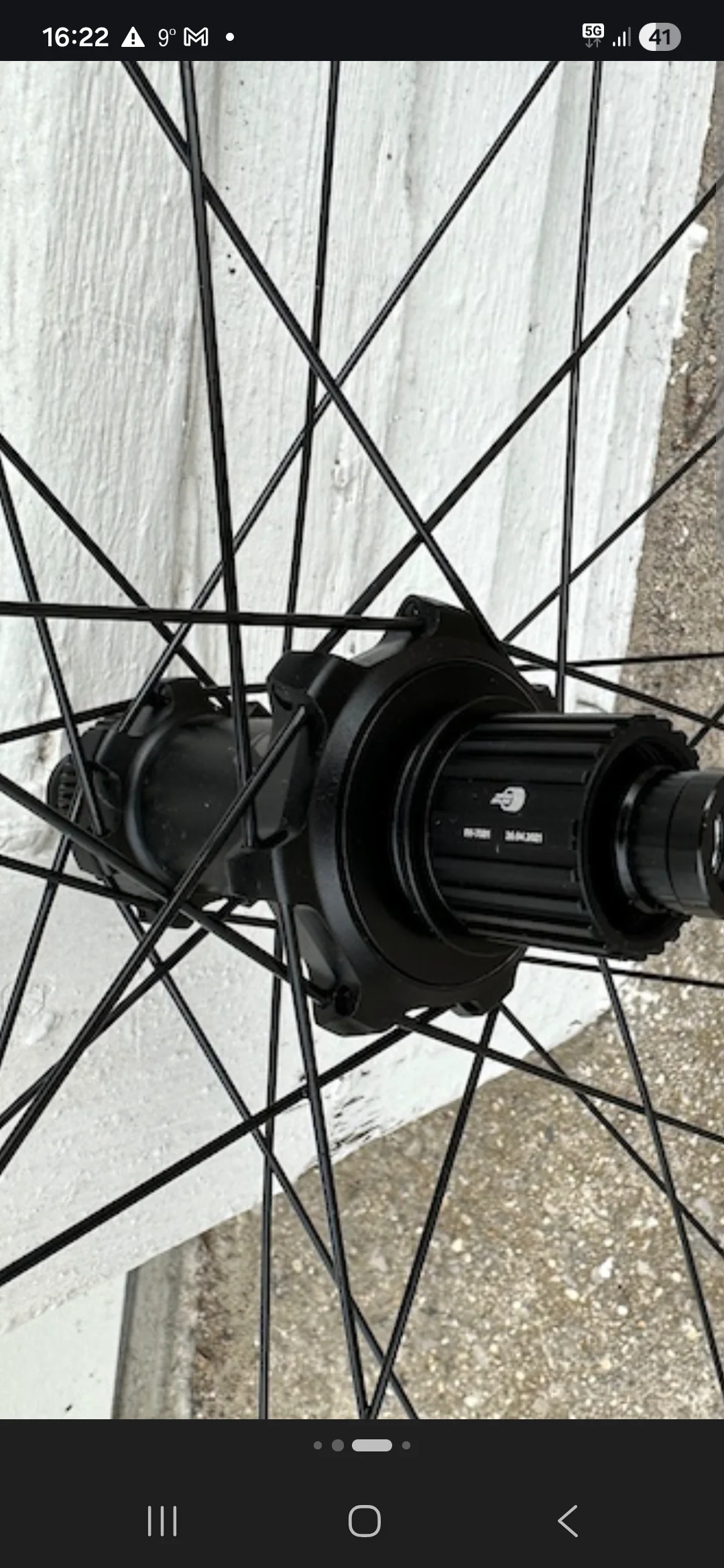

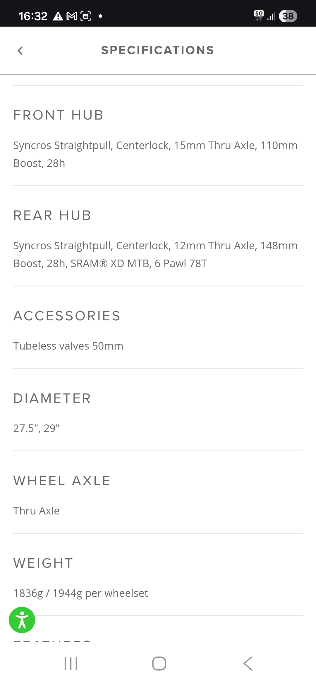

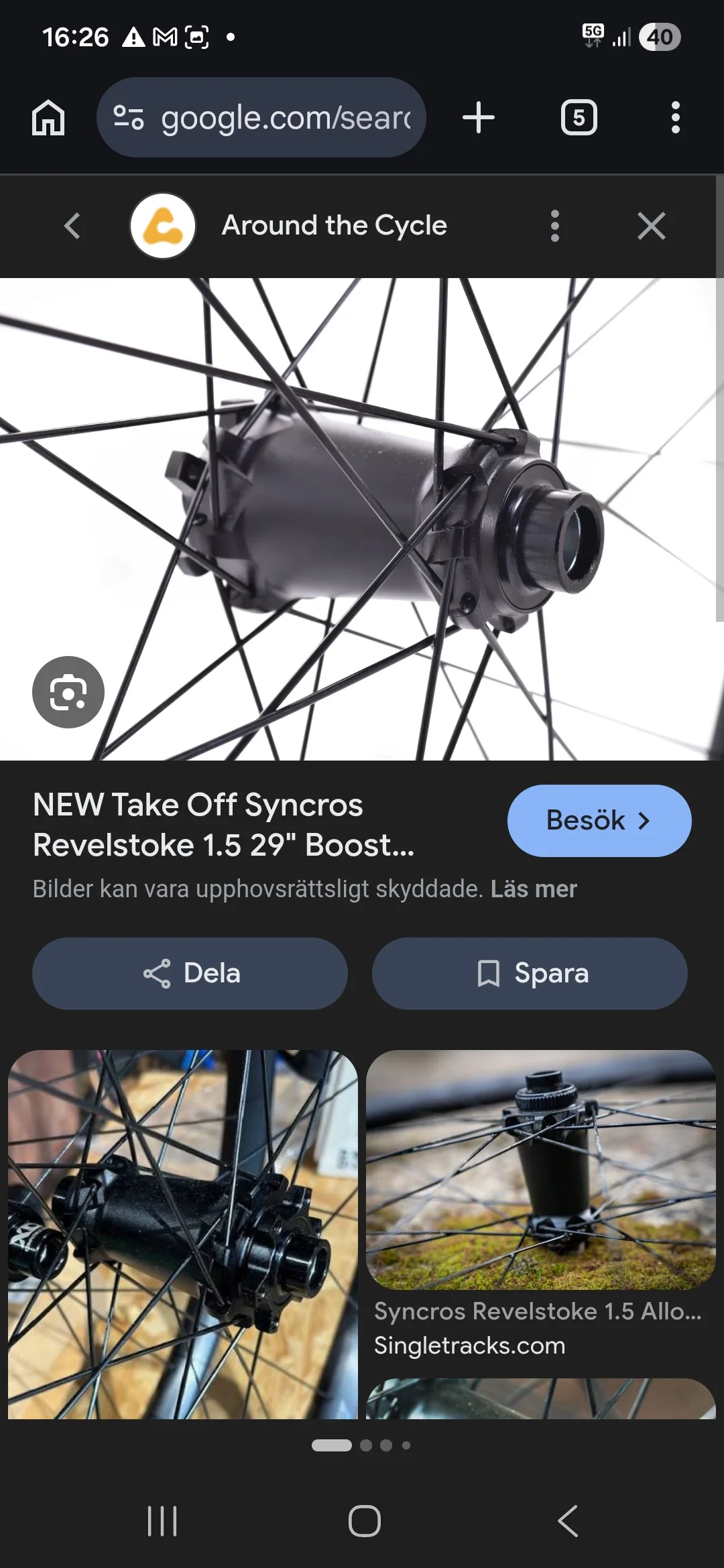

Sorry, hjulen heter Revelstoke 1.5. Olika namn på sajter.
    203.3 KB · Besök: 41
    160.9 KB · Besök: 39
    46.2 KB · Besök: 39

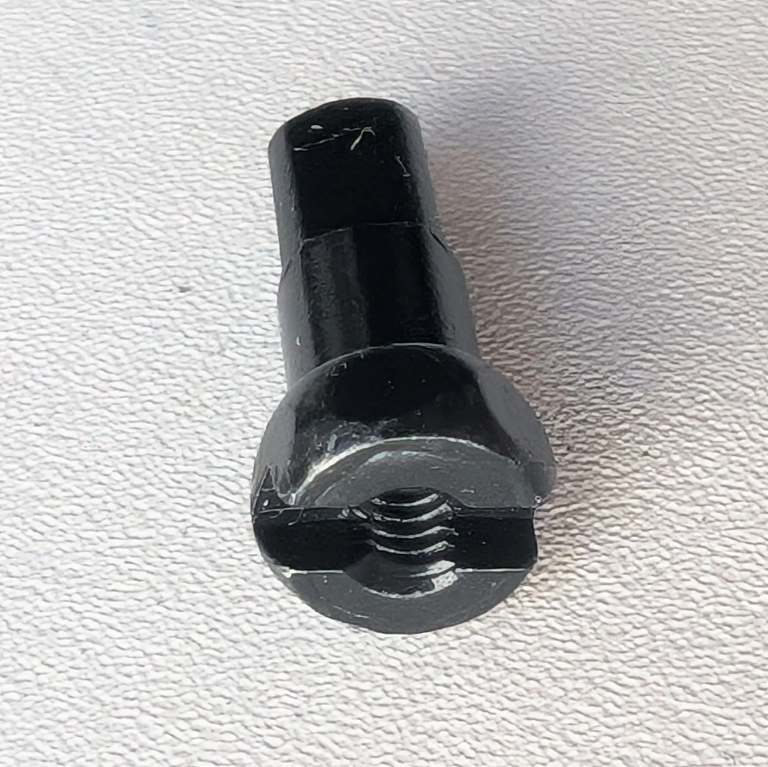

Vi fick DT Swiss Pro Lock mässing nippel med hex huvudet tillsammans med FR 541 fälgen. Jag hittar dom inte på Data webbsidan eller nån butik på nätet, konstigt. Dessutom är måtten konstigt. Sonen använde en 5,5 mm hylsa från sin iFixit set. Jag hittar inte måtten på hex av alu versionen, som kan vara annorlunda för att huvudet är längre på den.

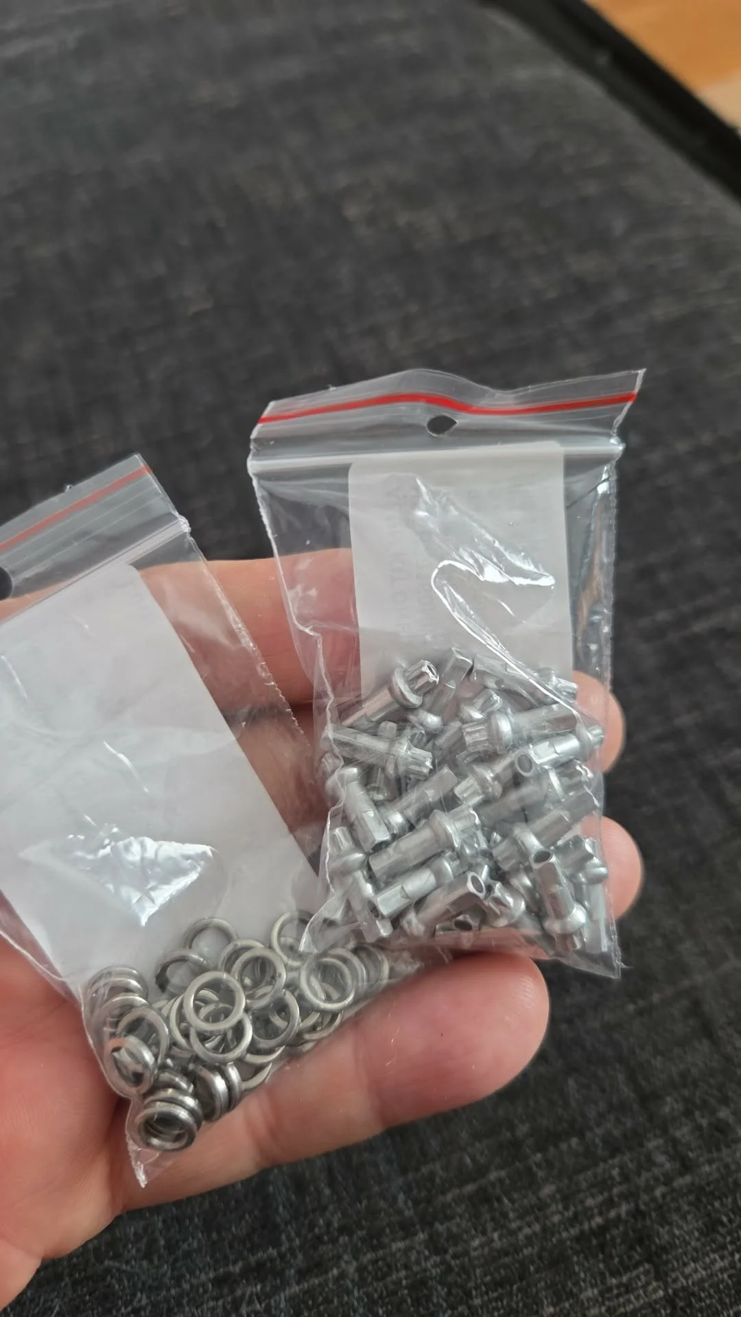

Fick mina fälgar, men nipplar är silvriga. 🫤
Nån sugen?
Behöver 56 svarta 😒
Vart köper ni?

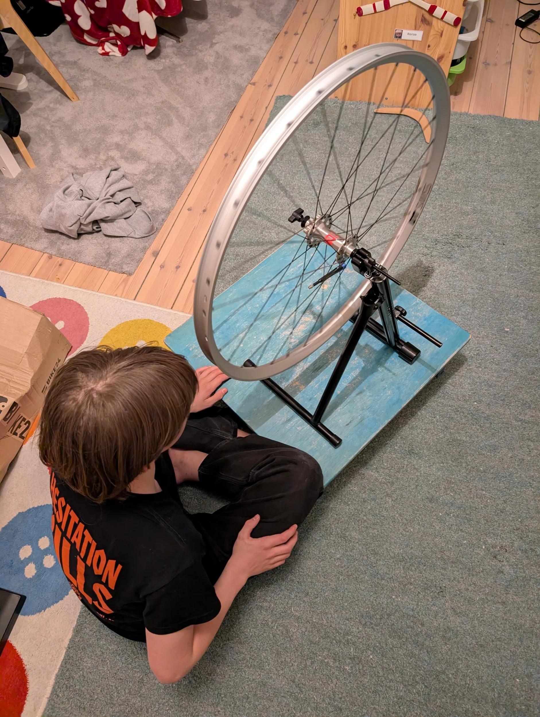

Hallå hjulbyggare! Jag är en novis men tycker det är skitkul att bygga. Dock så litar jag inte på mina byggarfärdigheter för att cykla bikepark på egenbyggda hjul. Har nu 2st matchande fälgar som sitter på fel nav för att passa på min hoj. Skulle alltså vilja flytta runt lite (vilket jag kan göra själv), men lever på CSN och LBS ville ha en tusing för en slutbesiktning. Min fråga är då om det är någon i GBG/Boråstrakten som kan tänka sig att hjälpa till med slutklämmen?
