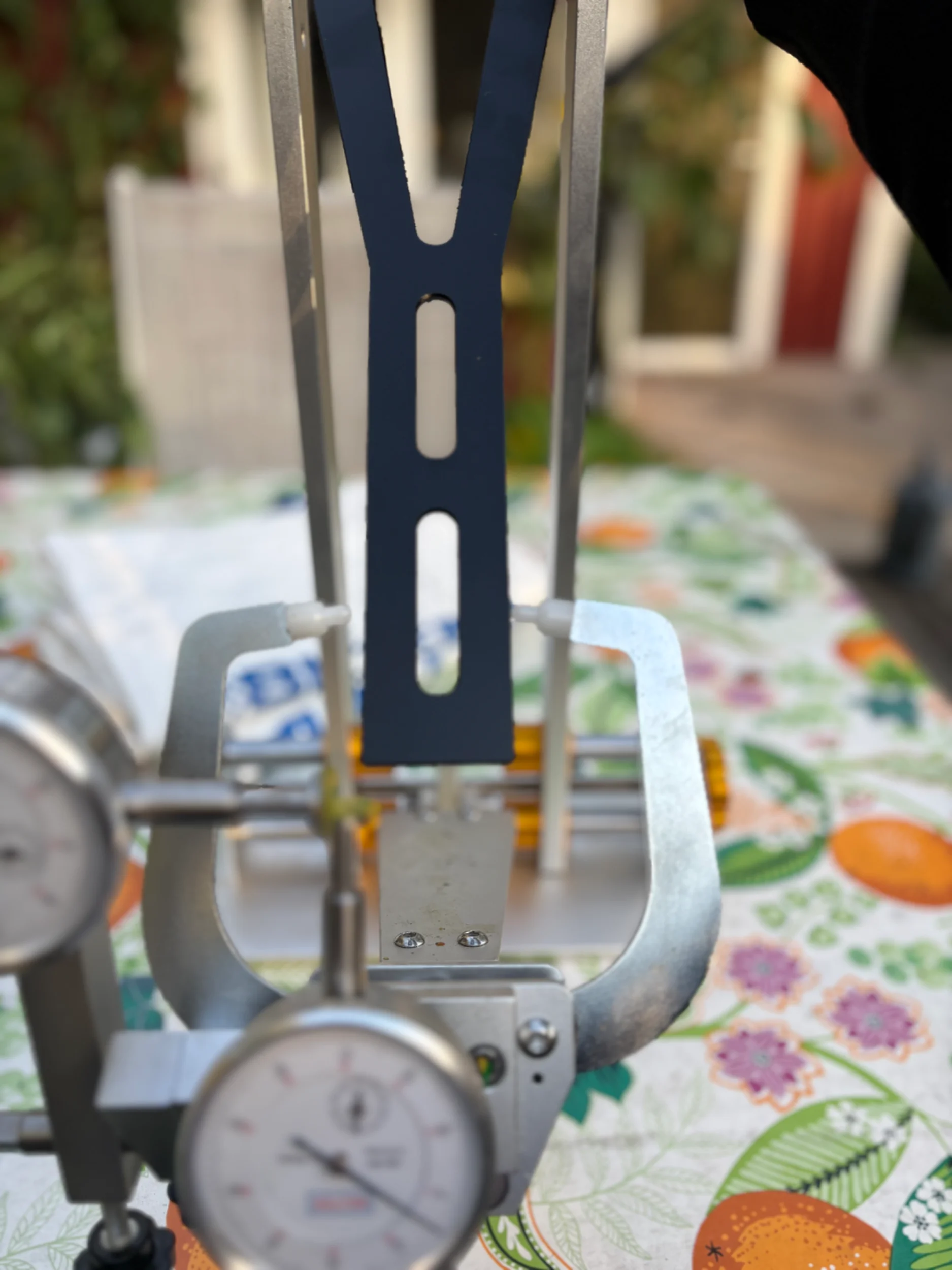

Alltså det är stabilt och bra det jag har, men inte centrerat - vet inte hur jag kan fixa det heller...

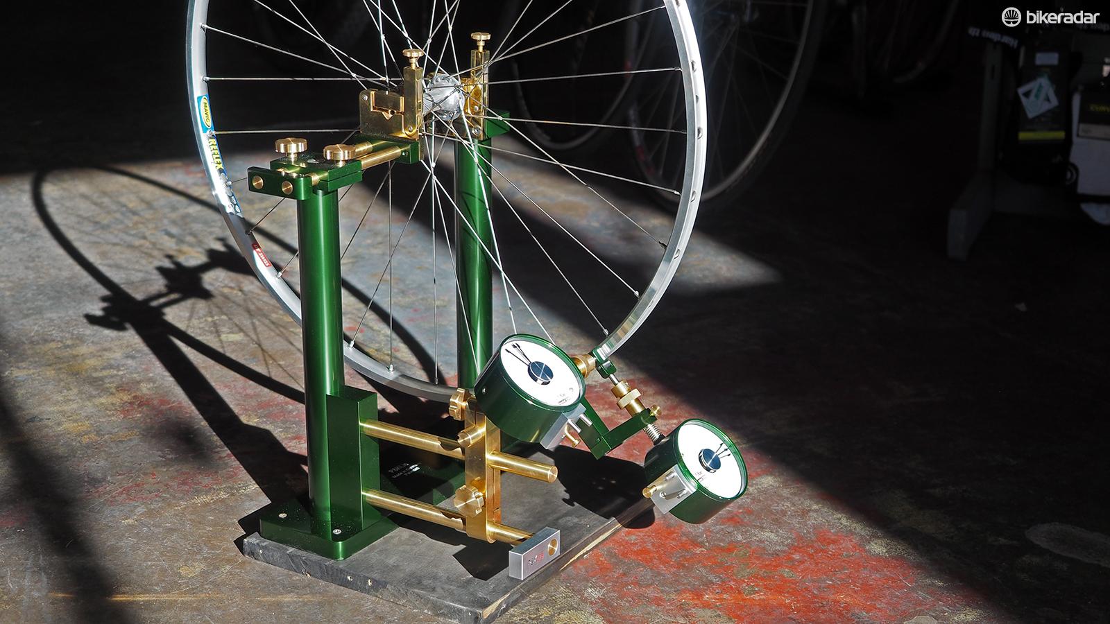

För den som vill ha ett gissningsvis lika bra som tjusigt riktställ finns det här
P&K Lie Special250
Det skall klara av en noggrannhet på 0,025 mm

Mina 5c
Köp ( nästan) vad som helst men köp också ett verktyg för att kolla centrering.
Mitt Park Tool går att justera centrering på men det stämmer inte 100% mellan navbredder. ( och, ja jag vet hur man justerar)
Whatever truing stand but add a truing tool.

Vackert som ett konstverk. Gissar dock att det lirar i en helt annan liga prismässigt ?

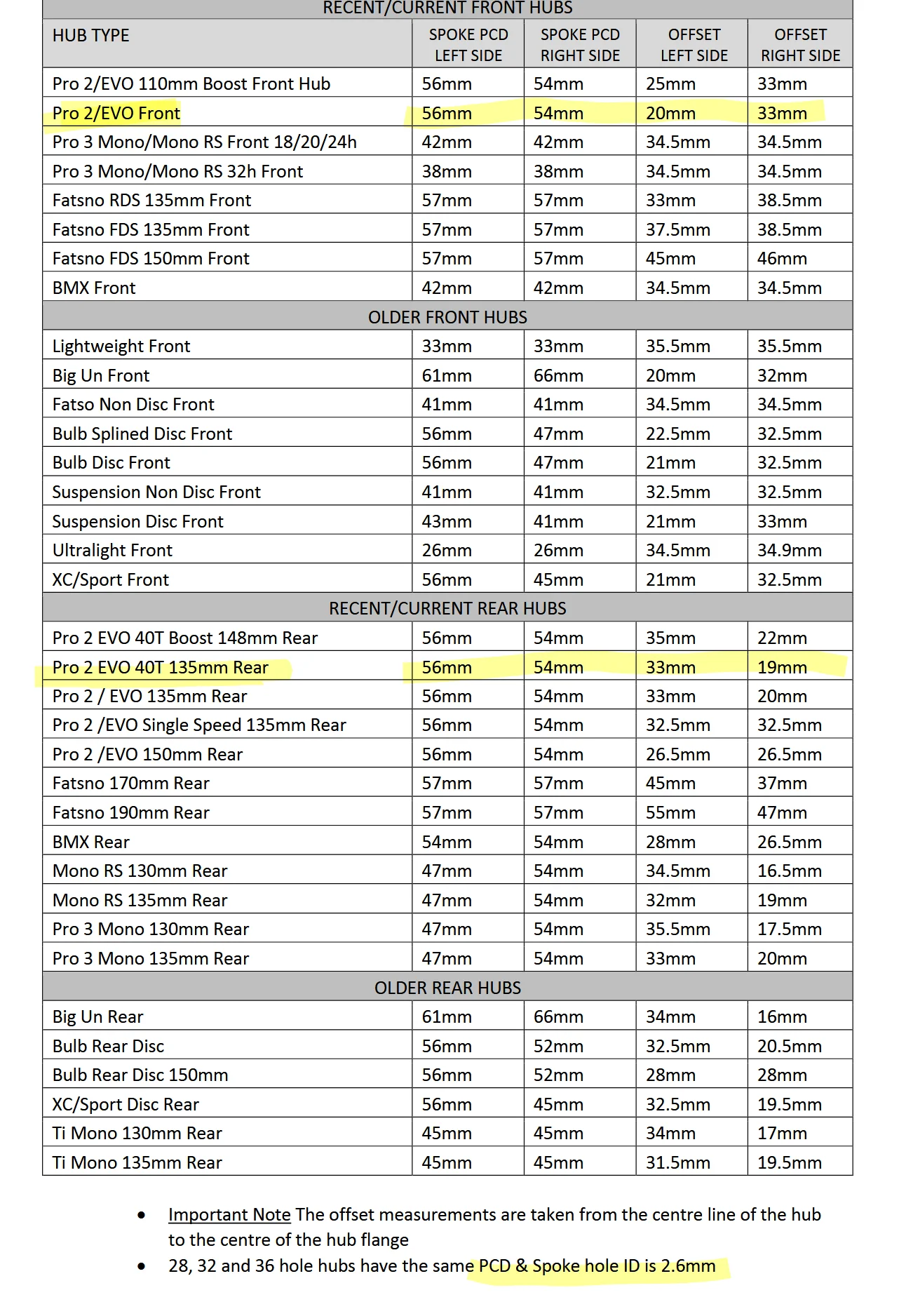

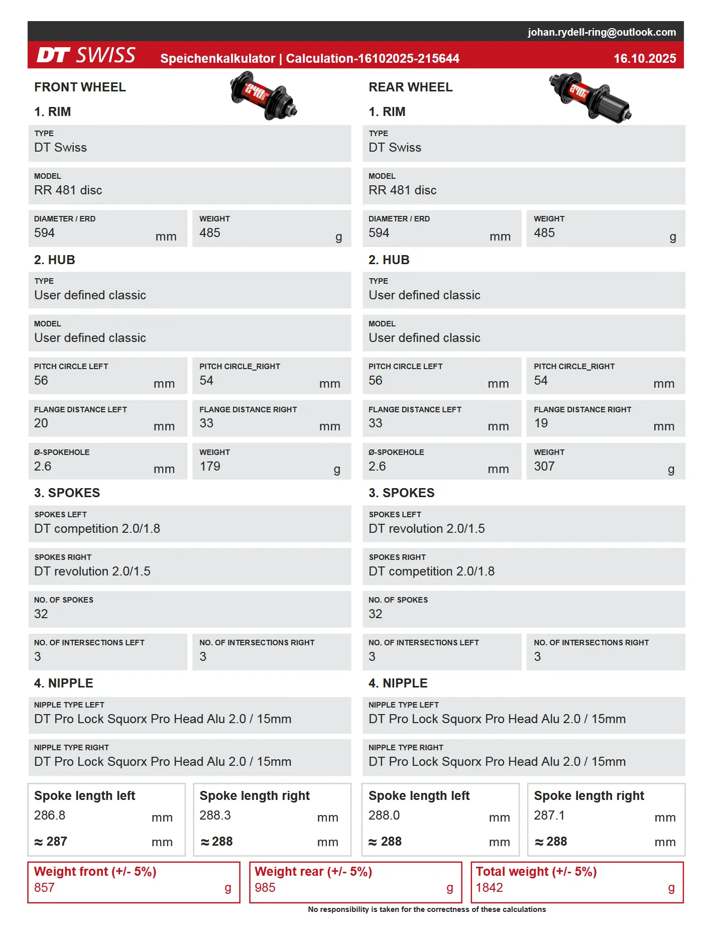

Detta är vad jag har tänkt:
DT RR 481 db (+ medföljande brickor och nipplar)
Hope Pro 2 Evo (för att jag redan har dem, drar ju upp vikten en del)
Sapim Race 288mm fram vänster & bak höger
Sapim Laser 289mm fram höger & bak vänster
Något som ser knas ut? Jag är i stort sett helt ny på just hjulbygge så ni får ursäkta mig i så fall.
Det är alltid bra att kontrollräkna flera ggr, och som jag skrev tidigare bör du välja ekrar efter spänningsskillnaden mellan sidorna. Spänningsskillnaden + mkt mer får du om du använder
https://www.kstoerz.com/freespoke/
Jag har inte kontrollräknat ekerlängden och jag hoppas slippa göra det.....

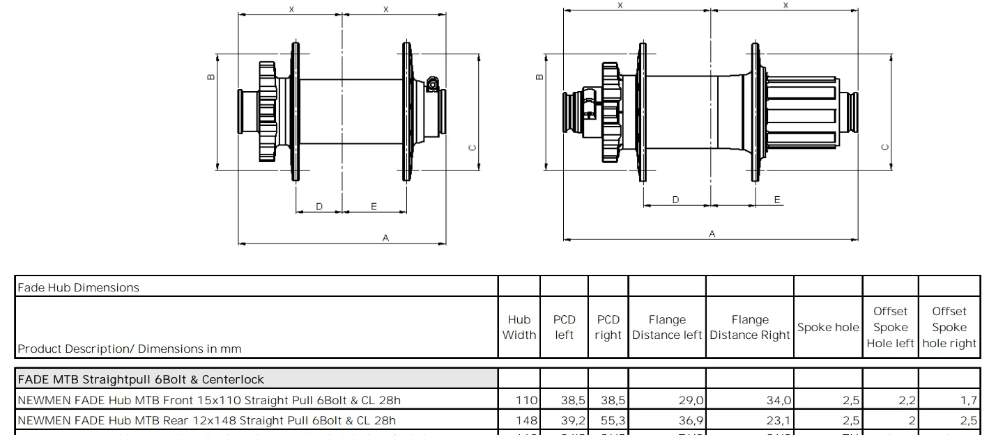

På väg att bygga några hjul till barnen här under den mörka tiden på året.
Har fälgar med ERD 589mm (kontrollmätt) och rim-offset på 2,6mm.
Tänkte bygga med Newman Fade nav, 28hål, straight-pull, center-lock och 2 kors.
Spec enligt:
Kan någon vänlig person här hjälpa mig med att hitta rätt eker längd?
Har testat freespoke, men tycker inte resultaten stämmer då jag jämför andra hjul jag byggt med straight-pull nav.
Kan man lita på resultaten från freespoke även med straight-pull nav? Eller finns det någon annan ekerkalkylator att använda då?
Spec enligt:
Visa bilaga 804667
Den här borde fungera.

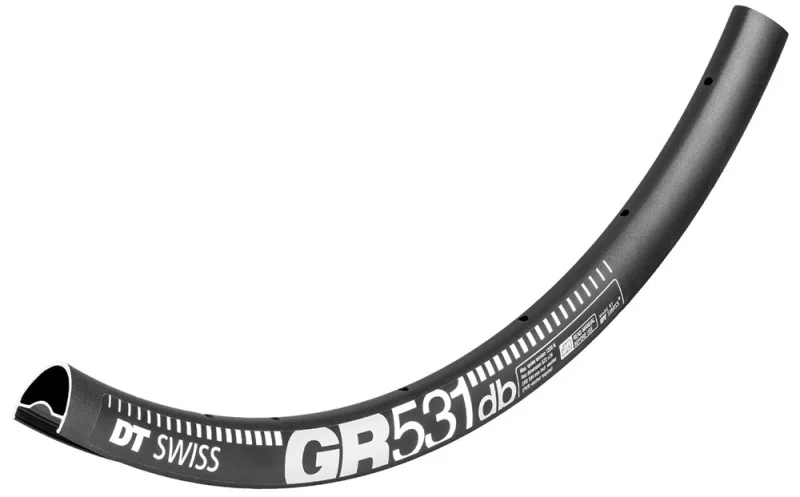

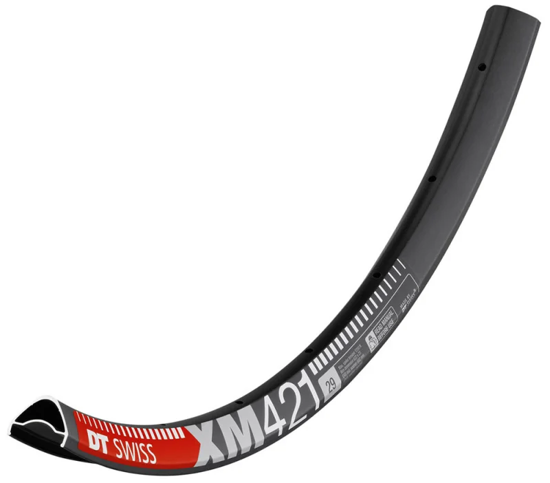

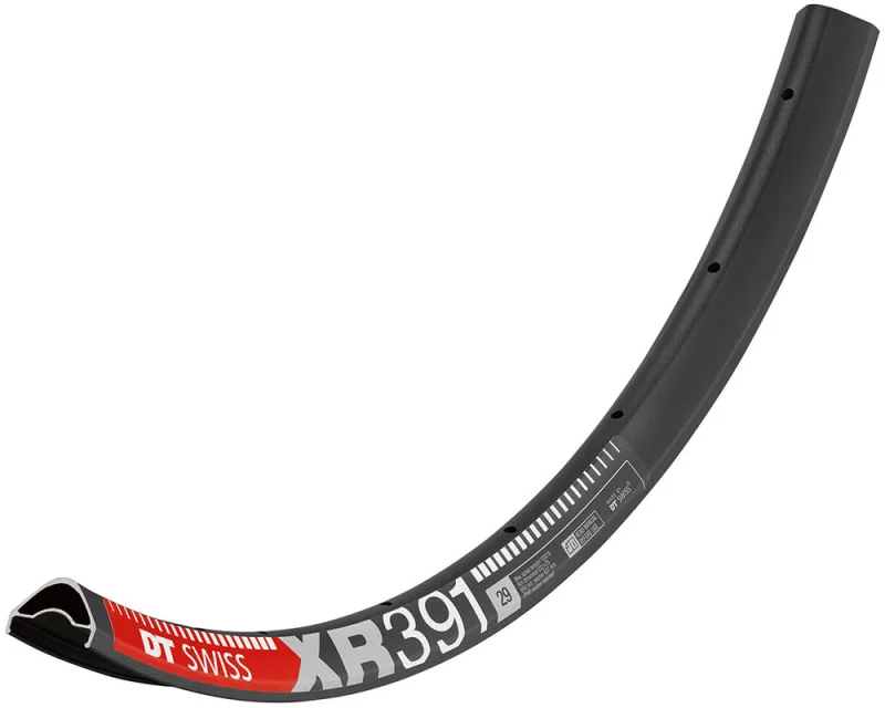

Jag tittar på XR391, XM421 och GR531 just nu.
XR391: https://www.bike-discount.de/en/dt-swiss-xr-391-29-disc-rim
25mm, 18mm hög, 440g
XM421: https://www.bike-discount.de/en/dt-swiss-xm-421-disc-29-rim
25mm, 20mm hög, 465g
GR531: https://www.bike-discount.de/en/dt-swiss-gr-531-28-disc-rim
24mm, 25mm hög, 535g
Prismässigt ligger de lika (€60-70). Det är märkligt att en gravelfälg (GR531) väger nästan 100g mer än en xc-fälg. GR531 har lite högre profil och blir snyggare än de övriga två. Men är tyngre.
Blir komforten märkbart bättre med en 18/20mm hög fälg än en på 25mm?
Jag kommer köra med ~50mm däck.
Tacksam för åsikter / synpunkter
Visa bilaga 820598
Visa bilaga 820597
Visa bilaga 820595
Brandingen känns lite godtycklig kring vad som är gravel och mtb..
Ingen komfortförändring vad jag vet. Fälgens eventuella flex lär vara försumbart. Jag hade bara brytt mig om vikt för en gravelfälg. Att 531 är snyggare tycker jag är tveksamt..
Hjulbyggartråden
Höga färger i alu väger mycket. Och på lvg, och också gravel nuförtiden, "måste" man har höga fälgar. Vikten av t.ex. DT G540 är nära freeride fälgen jag just har beställt för sonens nästa mtb.
Hjulbyggartråden
Nej.
Däcken gör större skillnad i upplevd komfort jmf med 5-7mm skillnad i fälgprofil
Men som alltid är det viktigt att välja bra däck.
Hjulbyggartråden
Jag kör XM421 med 28 ekrar på min mtb till rätt kvalificerad stigcykling, har visserligen lyckats klant-böja bakfälgen men de tål stryk och tål att riktas.
Och i jämförelse med stigcykling måste ju en gravelfälg mest ha till syfte att hålla däcket någotsånär på rätt ställe i universum. :P Det är klart att man KAN köra ner i ett oväntat potthål men även en sån smäll är ju småpotatis i jämförelse med stigcyklingens generella fälgmisshandel.
DT har ju så vansinnigt många olika fälgmodeller men nu börjar jag få lite koll.
XM421 känns rimligast just nu
Jag hade nog hellre haft något ännu lättare än XR391 till grus men gissar att med ännu tunnare alu än så så blir sprickbildning över tid kring ekerhål ett problem. Observera att man för både för 391 men också för 30-millimetersfälgar i biffigare typ 481 eller vad de heter (som jag har på stigcykel) version så ska man ha brickor till nipplarna. Jag byggde ett hjulpar och kom på att jag glömde dom efter att ha monterat sisådär 58 ekrar eller så - gör inte så. :P Brickorna och nipplar ingick till fälgarna är jag 99% säker på (även om det var alunipplar i squorx-modell (heter det så?) som jag inte ville använda).
