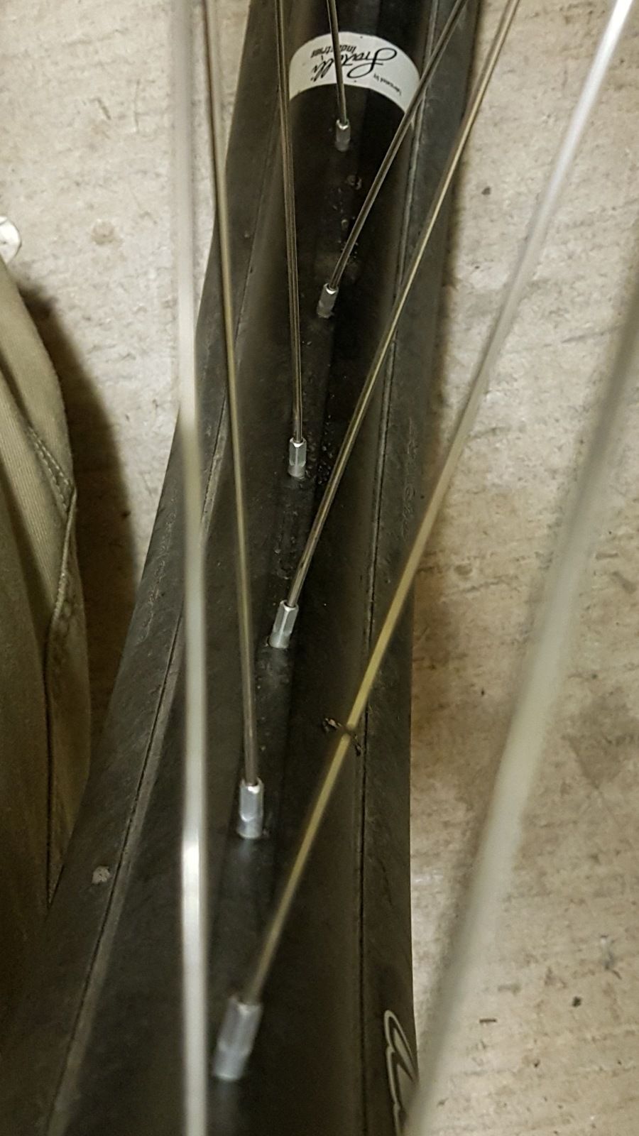

Gängorna i nipplarna går sönder hela jäkla tiden när det blir spänning i ekern och det börjar bli motstånd att dra runt nipplarna. Eller är det ekrarna som kan vara för långa så det inte är tillräckligt med gänga kvar att hålla fast dem.. Lite svårt att mäta men är iaf. 2-3mm kvar.
Jag har aldrig dragit sönder gängan i någon nippel någonsin. När du säger 2-3 mm kvar. Kvar av vad och var? Ser inte bilden framför mig. Är ekern 2-3 mm ner i nippeln räknat från mejselspårets botten eller topp? 2-3 mm gänga kvar på ekern för att ekern sticker upp 5-6 mm ovanför nippelns huvud?
Han kanske har fått fel ekrar? 1.8/1.5 istället för 2.0/1.5? :)
Lätt hänt, jag blandade ihop två åsar med nipplar, går att spänna upp förvånansvärt hårt innan det släpper.
Skall plocka fram skjutmåttet ikväll.. :)
Visst fasen var det så Wiggle har skickat 1.8/1.5 ekrar. Suck! Blir att kontrollmäta allt alltid framöver.
Skall bli intressant att se hur de hanterar detta, alla 72 ekrar är ju "använda" nu..

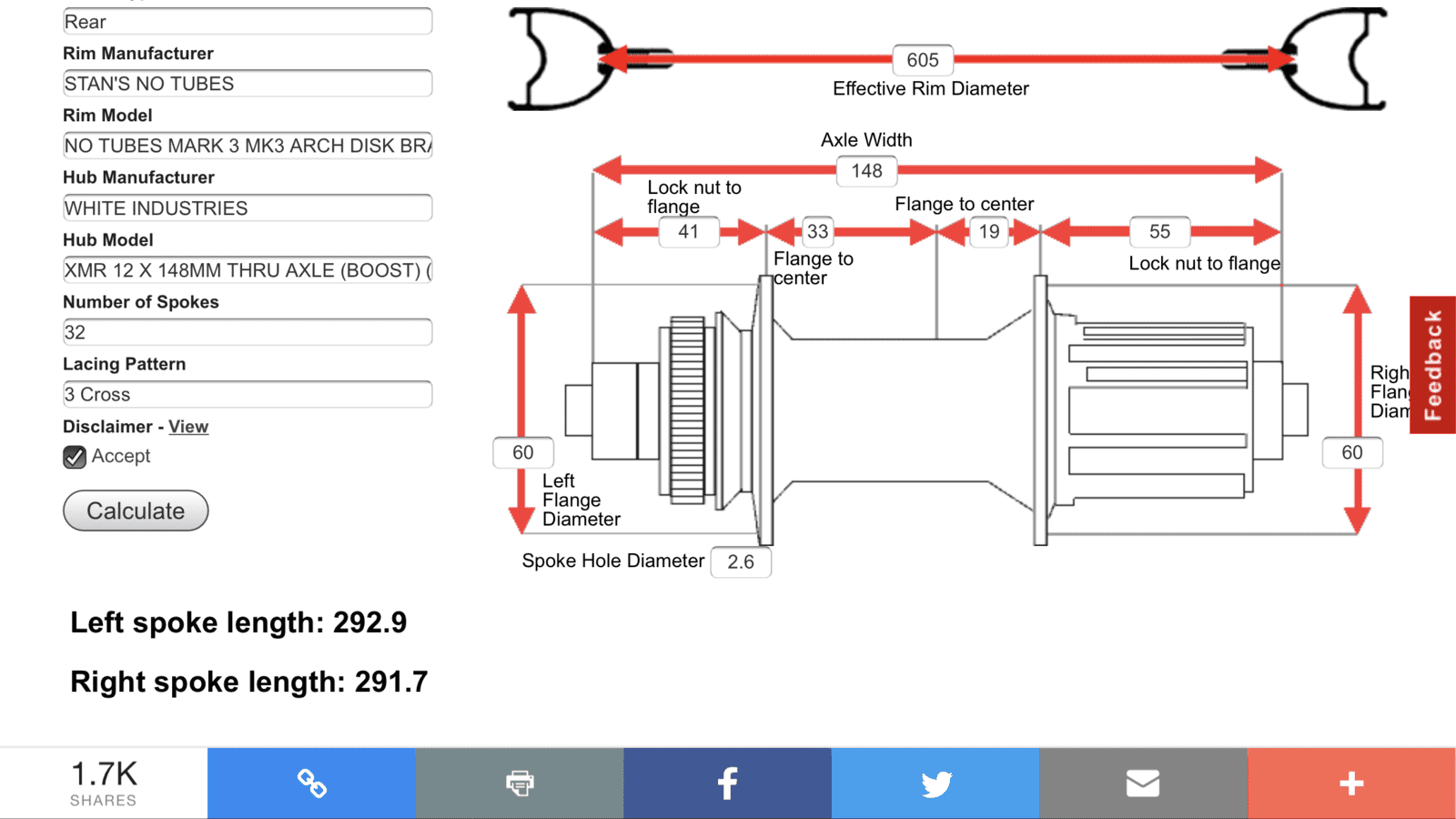

Finns det ett sätt att mäta erd-mått på ett komplett hjul?
Är det inte hypernoga (vilket det näppeligen är) så mät från fälgkant till fälghant och dra från två gånger djupet från fälgkant till botten invändigt (mät vid ventilhål exv), och kompensera för öljetter om det är det.
Hjulbyggartråden
Mina ekrar är 292 och 290. Finns det toleranser så att white-navet passar?

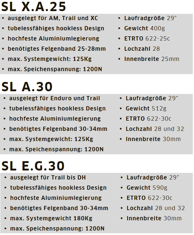

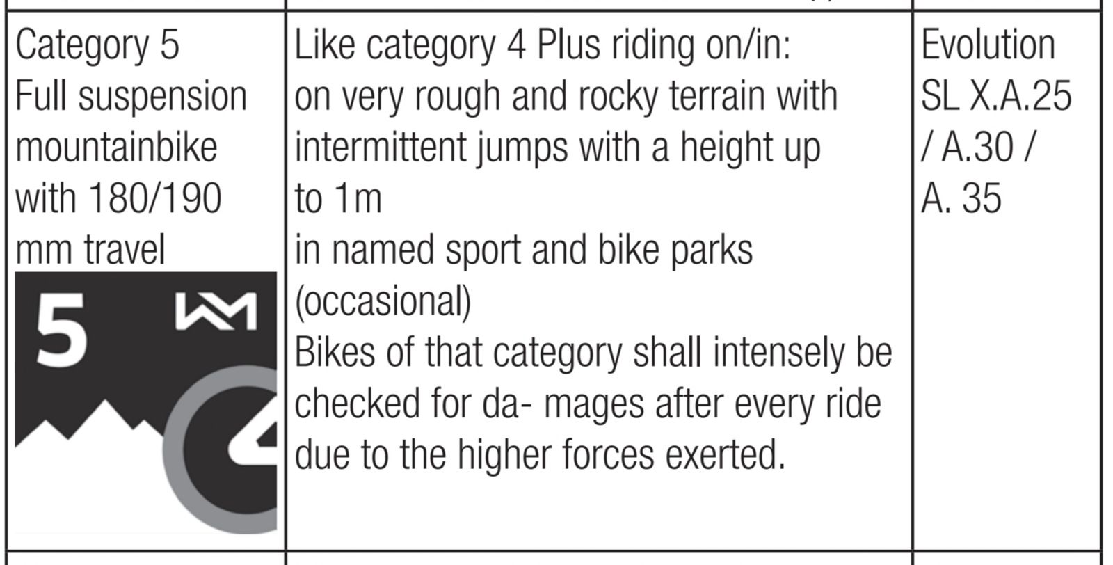

Jag hittade detta idag
Newmen SL XA (25mm à 400g) är alltså kategori 5!
DT XR 391 (25mm à 440g) är kategori 2
DT XM 481 (30mm à 525g) är kategori 3

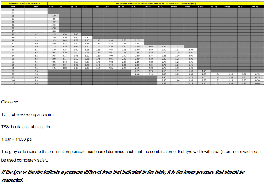

Hittade lite gammal info på mavics hemsida som var lite intressant ändå, maxtryck vs fälgbredd,
http://engineerstalk.mavic.com/en/the-right-tyre-width-on-the-right-rim-width/
Det är rätt "låga" tryck ändå, framförallt om man ser till vad man trycker i för att det ska poppa ibland... Med slang så kan man lägga till 15% i tryck. Så för 35 mm inner är det max typ 2 bar! (frågan är lite vad det är för nominellt däck dom använt sig av)

Ja vad säger man? Har aldrig byggt med eller cyklat på SL X.A.25 men jag är grymt skeptiskt till att Newmen kan trolla med knäna. Jag skulle gissa att DT och Newmen klassar samma sak lite olika.
DT EX471 Klass 4 enduro-fälg 622x25 mm väger 530 gram https://www.dtswiss.com/en/products/rims/mtb/enduro/ex-471/
DT FR630 Klass 5 DH-fälg 622x30 mm väger 635 gram https://www.dtswiss.com/en/products/rims/mtb/freeride/fr-560/
Hur kan en 398 grams fälg från Newmen vara lika tålig som FR630?

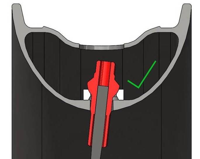

Fälgen är lövtunn, kräver brickor, och har låga och "vassa" kanter som lutar utåt. Jag skulle då inte använda X.A.25 till annat än vad XR391 används till. En utmärkt XC-fälg och måttlig stigåka för lättare cyklister, men högst olämpligt val för enduro eller värre. Skulle jag tro.

Som sagt, väldigt "kreativ" klassning, eller typo i tabellen. Tre olika Newmen-fälgar nedan.
Att jämföra med DT Swiss XR391 (25mm/440g), XM481 (30mm/525g), EX511 (30mm/570g) och FR630 (30mm/635g)

Indelning mellan olika kategorier är baserad på en ASTM standard: ASTM F2043-13 alltså äntligen en riktig standard inom cykelvärlden! ;-) den förklaras ganska bra här https://alutech-cycles.com/Classification-for-Bicycle-Usage
Vill du köpa standarden: https://www.astm.org/Standards/F2043.htm
Standarden ovan bara beskriver olika kategorier. I andra branscher man brukar ha andra standarder som säger vilka nivå som ska uppfyllas på ett flertal specifika tester för att kunna tillhöra en viss kategori. Efter en snabb googling det verkar inte som cykelindustrin har gott så långt än...

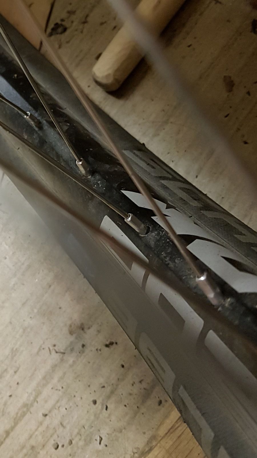

Jag har byggt +hjul till min fatbike med DT big ride nav och spank oozy fälgar. Det som stör mig lite med dessa hjul är att nipplarna kan inte vrida sig tillräckligt i fälgen för att ekrarna ska blir raka. Ekrarna är alltså bågformade vilket borde kanske leda till onödigt mycket spänning vid nipplarna och/eller hålen i fälgen.
Så här ser det ut:
Nån som har vart i en liknande situation? Blir det ett problem?
Jag har inte kört så mycket på dessa hjul än.

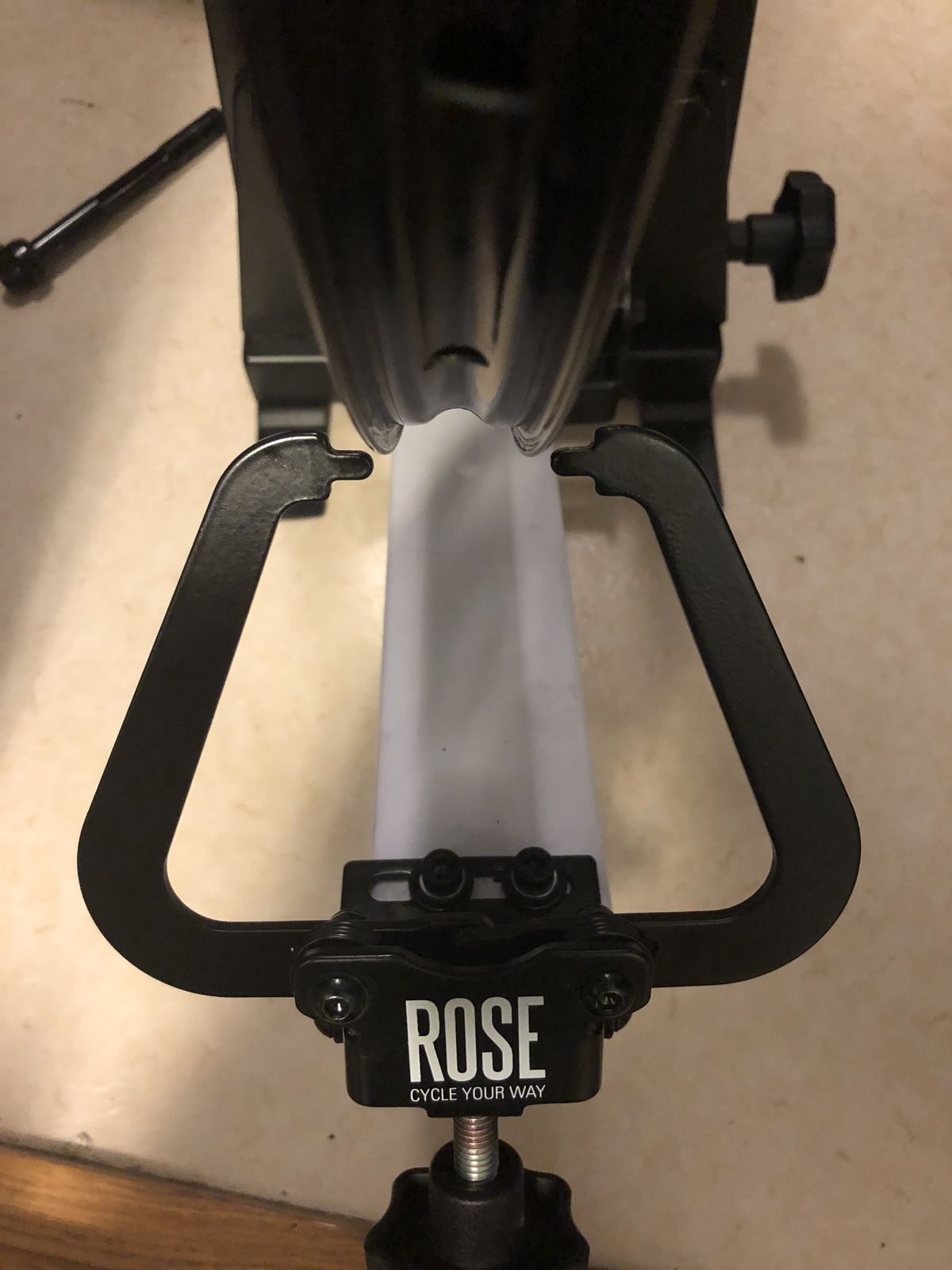

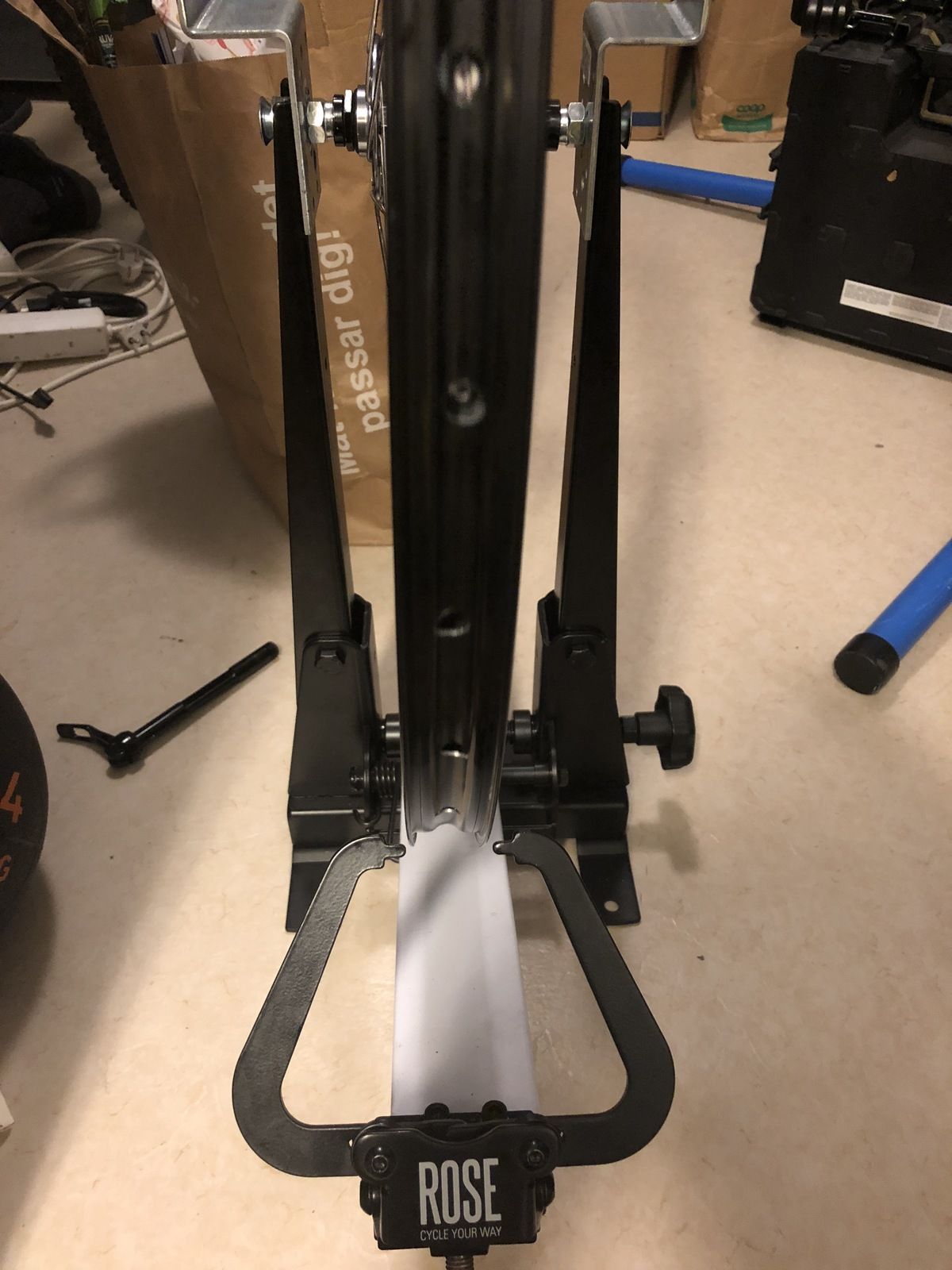

Så precis byggt mitt första hjul och det ska småjusteras men en fråga gällande riktställ.
Köpte ett begagnat rose utan bruksanvising, funderar på hur man ska centrera armarna så dom hamnar mitt i ”ramen”.
Kan man mäta eller tänker ja bara galet?
Ska tilläggas att jag byggt en liten egen DYI version av thruaxel kompabilitet. Men det bygger lika åt vardera håll.
