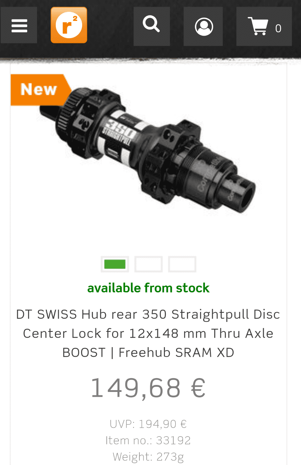

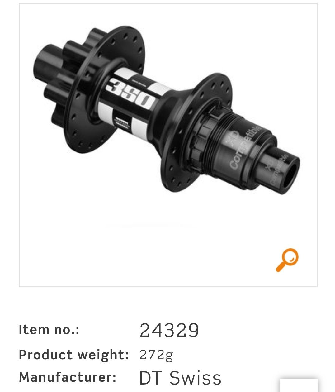

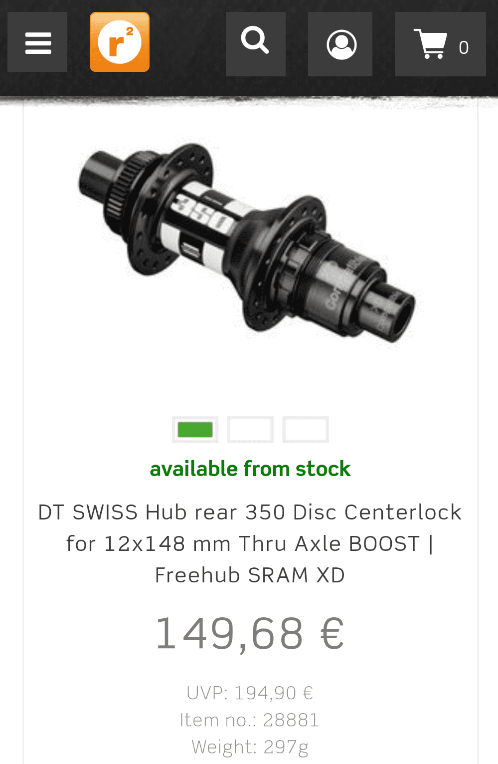

Billiga nav: https://r2-bike.com/navi.php?k=802&hf=165&mf1=252&mf2=405&pf=0_196
Boost, Classic, xD, 18T ratchet
Boost, SP, xD, 18T ratchet
Boost, Classic, xD, 36T ratchet
Boost, SP, HG, 18T ratchet
Hjulbyggartråden
happymtb.fr sa:
Dt 350 mes IS och j-bend är lite tyngre om man kan lita på r2bike
Det stämmer. Classic med IS har ekerflänsar stora som grammofonskivor (både fram och bak), de naven är tyngre och förbjudna att använda.
Men...
Classic IS finns inte med 28 hål och är därför inte ett alternativ i tillämpning ovan. Om du följer länken i inlägget ovan ser du Classic CL, SP CL och SP IS. Med xD och HG. Sex olika boost 28H baknav. Med enligt mig delvis felaktiga viktuppgifter från R2 (beroende på att DT är otydliga). Två av tre xD nav har fel vikt från R2. Vilket mitt inlägg med text och mina bilder på vägda nav förhoppningsvis visar. Vilket var mitt syfte.

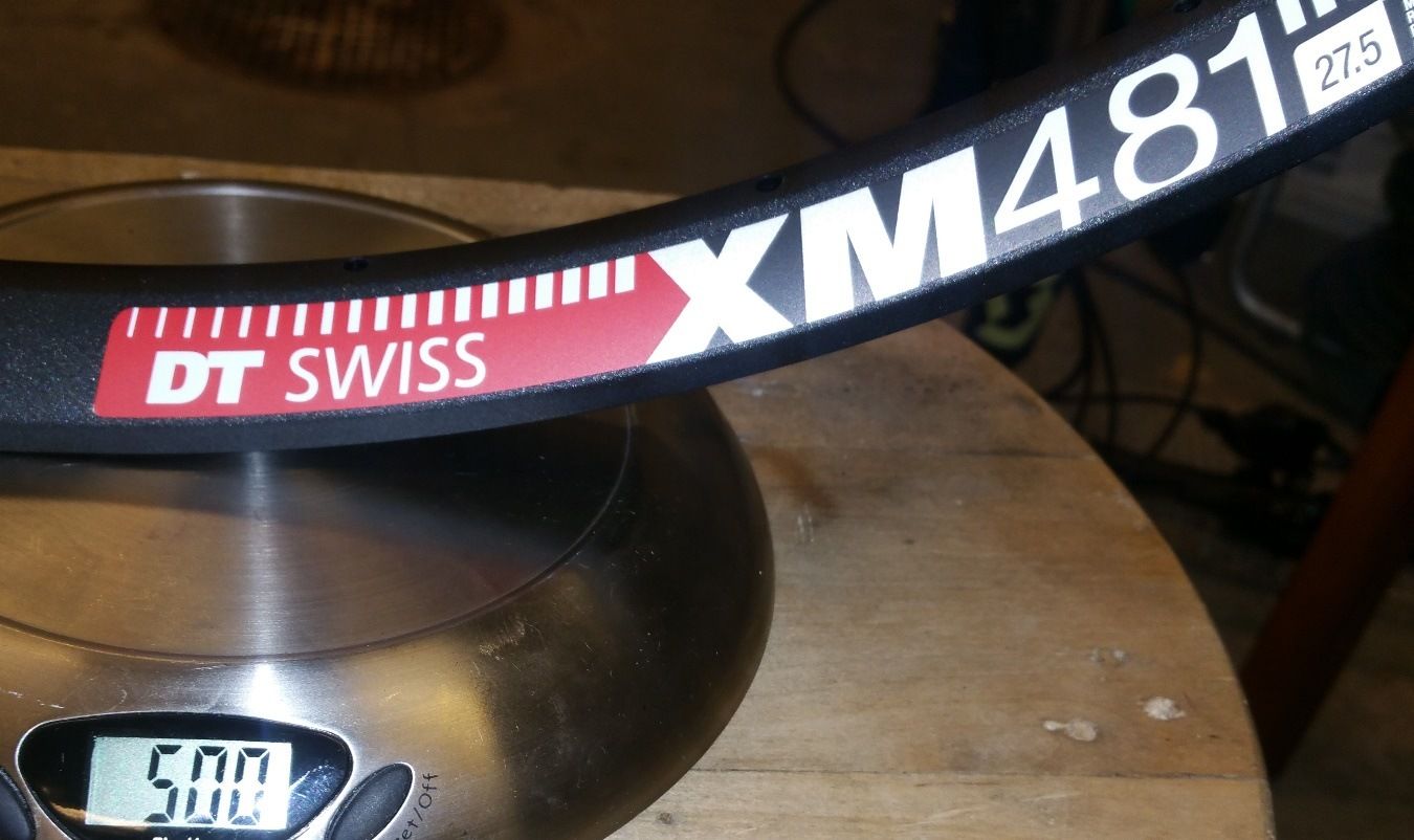

Tack för svar.
Är det vissa fälgar från dt swiss som nipplar ingår? Köpte nyligen ett par race r470 där fick jag inte några nipplar med.
Hur vet man isf. vilken storlek på nipplar som ingår?
Jo har tänkt bygga på 350 nav, men kanske bli classic varianten ändå.
SKall fundera på xm481 lite mer vikt men har en del att skala bort från mig själv just nu ändå.

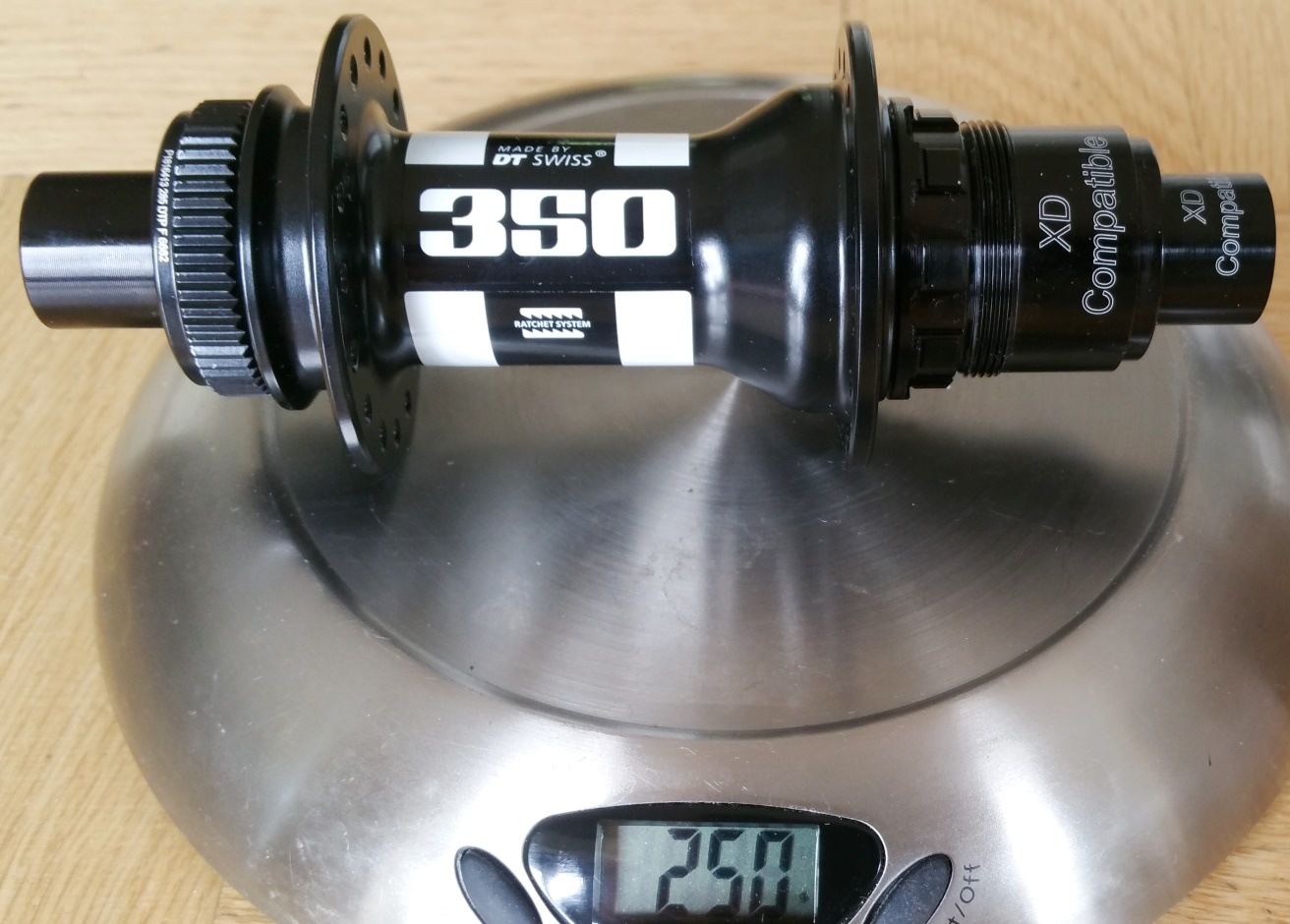

Jo men tjena!
Vad förväntar man sig av personen med meningslösa bilder på en felkalibrerade köksvåg från dollarstore, skriver tiondelar av grammet när det står på respektive tillverkares eller distributörs hemsida vad det väger. Sparka in öppna dörrar..

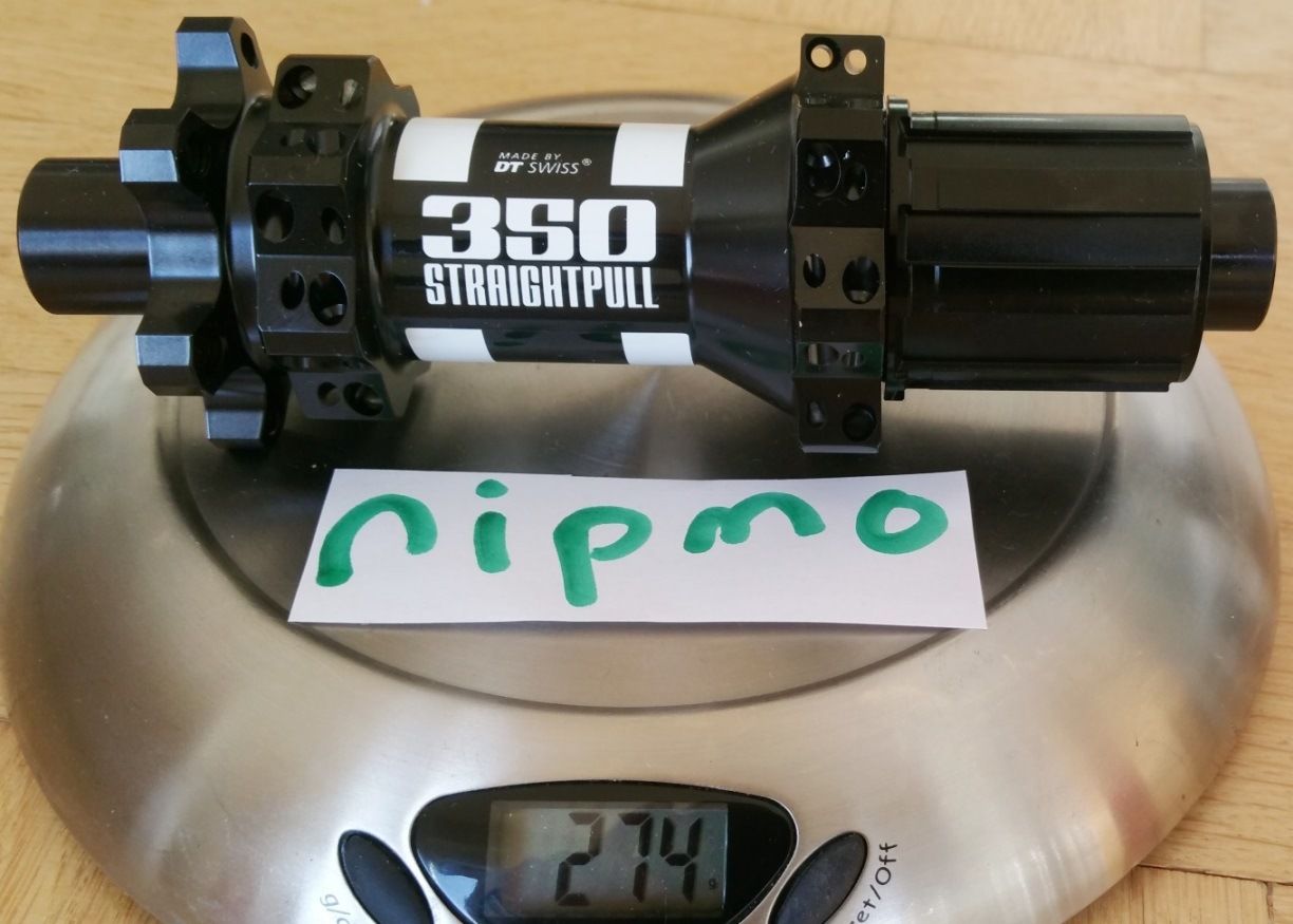

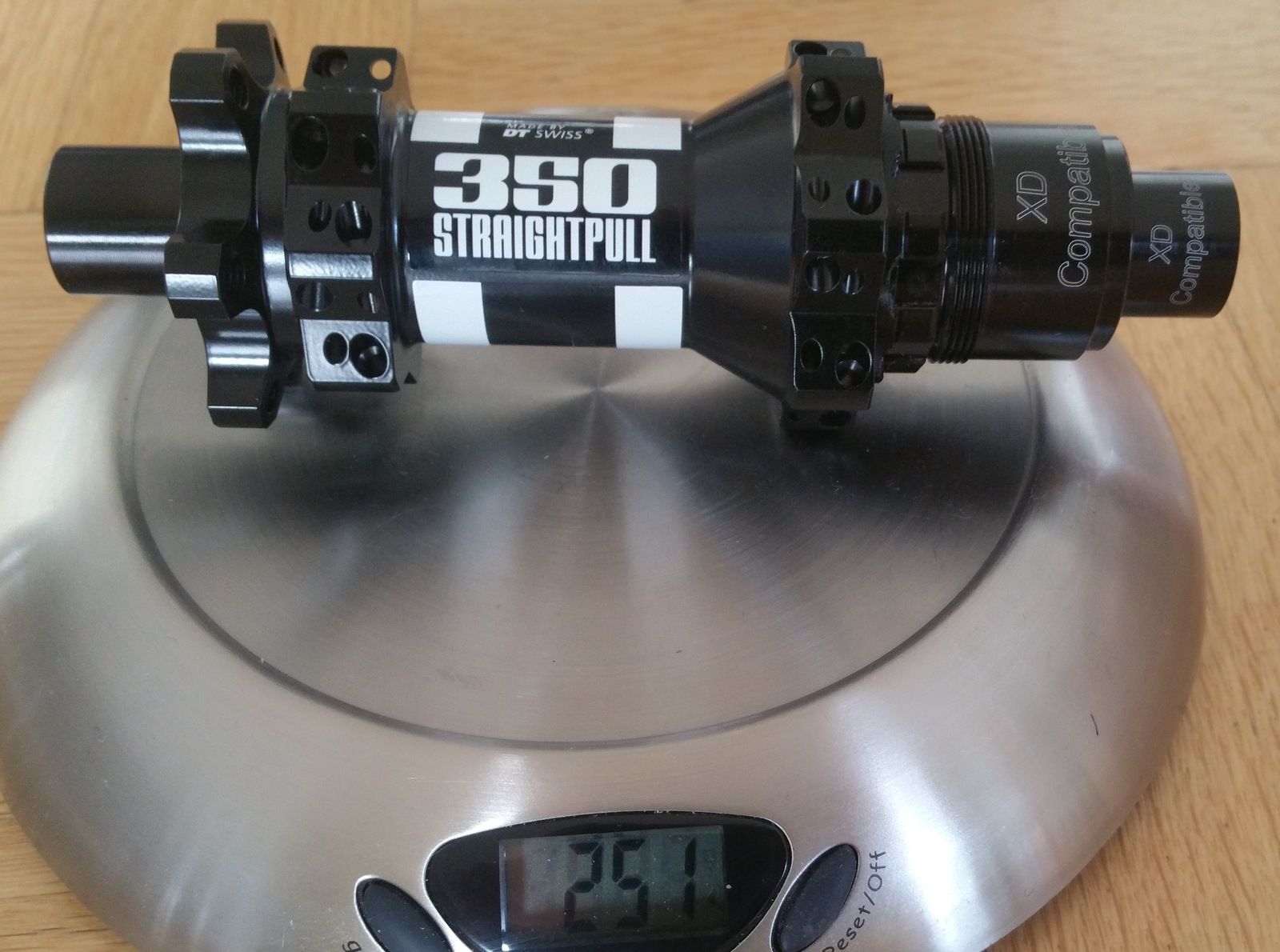

Jo men tjena!

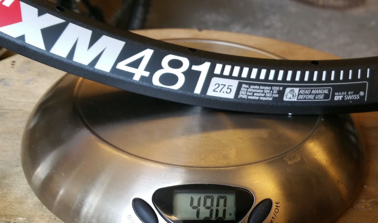

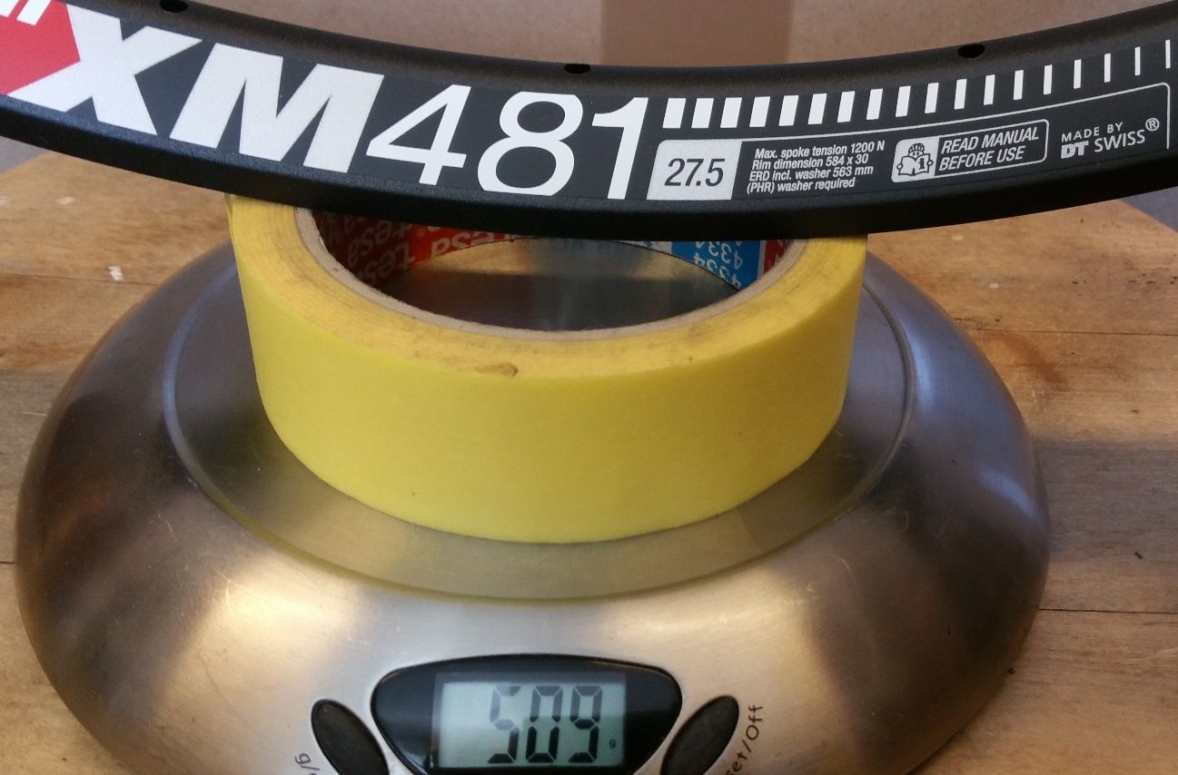

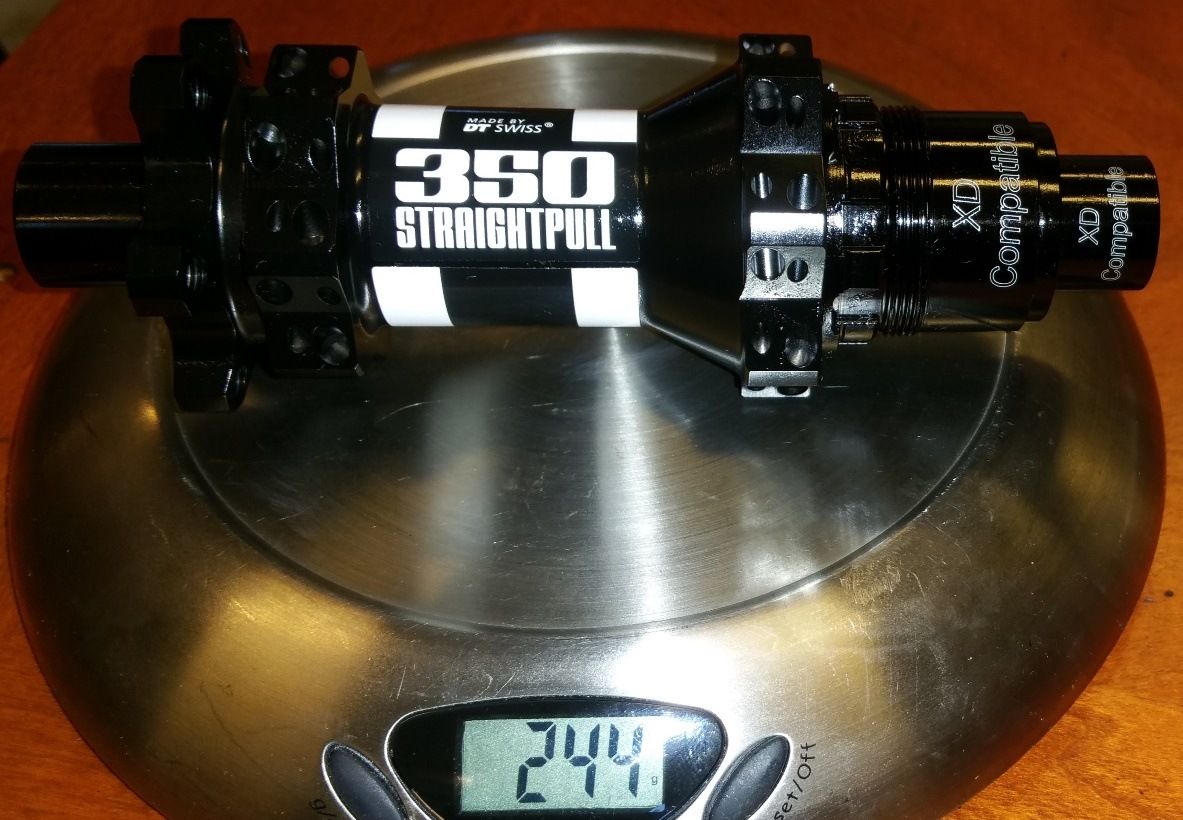

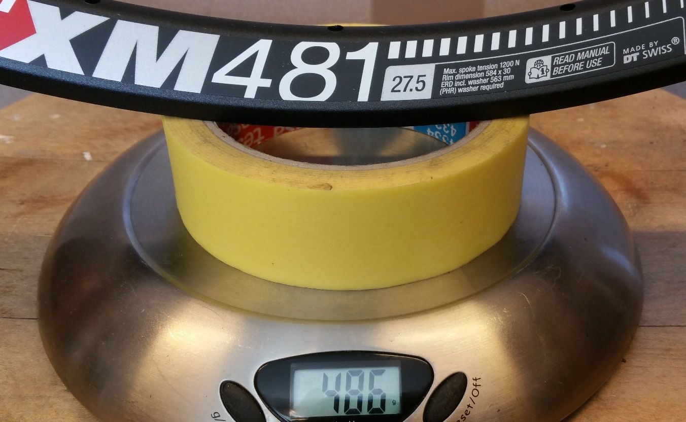

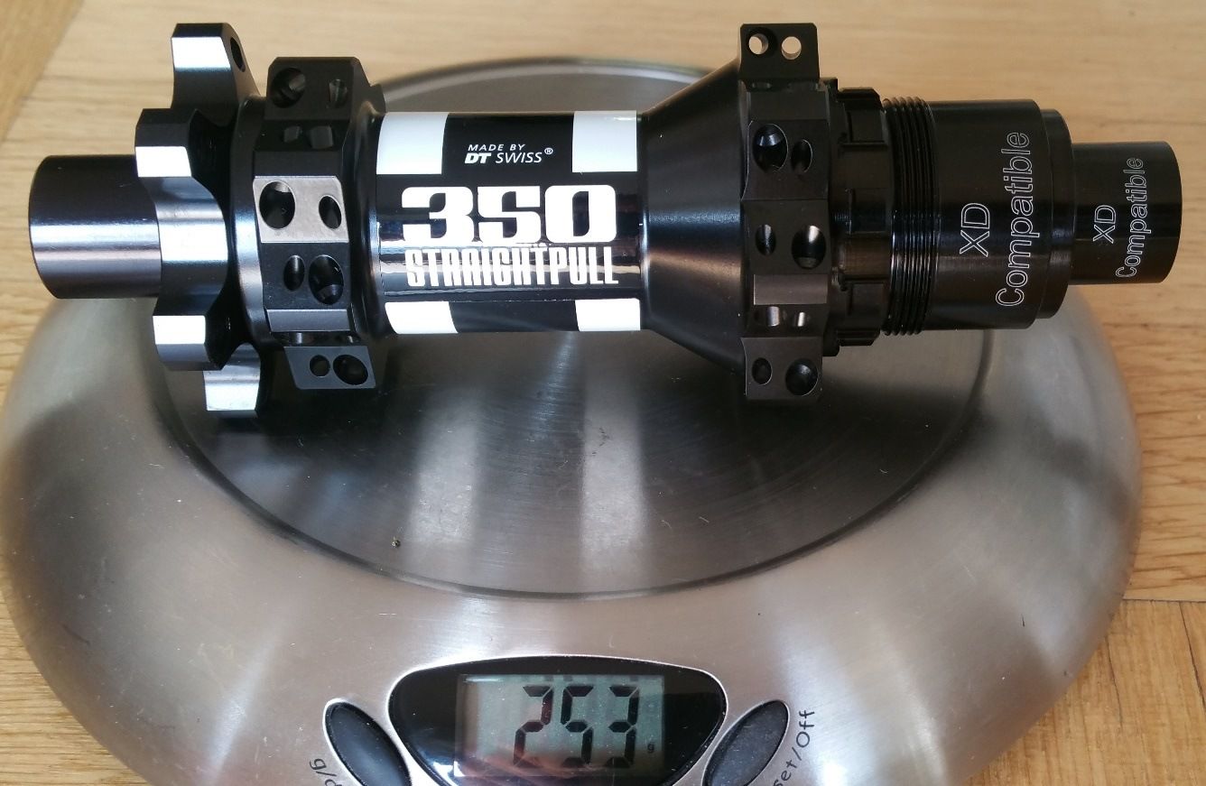

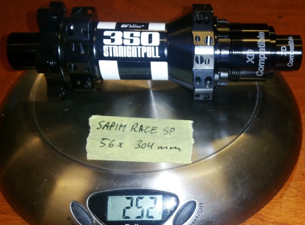

Nej det står INTE hos DT eller R2 vad viktskillnaden mellan xD och HG är. R2 har fel vikter på vissa av DT350 28H xD Boostnaven ovan. Det är därför jag upplyser intelligenta cyklister vad naven väger. Du är uppenbarligen inte en av dem som har kapacitet att förstå. Fair enough.
De två nav som R2 angett fel vikt på. Classic CL xD. 297 gram enligt R2. Verklig vikt 249-250 gram.
SP CL xD. 273 gram enligt R2. Verklig vikt 250-251 gram.

Funderar på att beställa ett par hjul med dt 350 nav och xm 481 som enligt rätt många är ett prisvärt hjul. Trodde dock att man skulle välja 32h, men vad jag förstått så räcker det med 28h för mina 90kg stigcykling? Eller är det säkrare att ta 32h?

Fredde78 sa:
Låt säga att du bygger med mix av Sapim Race och Sapim D-light och medföljande nipplar/brickor, viktskillnaden på ett hjulset med 28 resp 32 ekrar blir då ca 50 gram. Det blir också 50-200 dyrare med fler ekrar, beroende på vilka ekrar du väljer.
DT Swiss bygger nästan alla sina hjul med 28 ekrar. De bygger stabila och hållbara hjul som har mycket gott rykte. Jag litar på DT, att de prioriterar och väljer rätt. Hjulen med 28 ekrar:
Alla XR1501-hjulen (110 kg max systemvikt)
Alla XM1501-hjulen (120 kg max systemvikt)
Alla EX1501-hjulen (130 kg max systemvikt)
Alla HX1501-hjulen (150 kg max systemvikt)
Samt alla motsvarande billigare kusiner (i 1700- och 1900-serien) med nitade fälgar.
De enda två hjulen (som jag kan hitta) som har 32 ekrar är:
FR1950 Classic med 140 kg systemvikt
"When you’re riding full tilt into a steep banked turn you need to have faith in your gear. You can trust the FR 1950 CLASSIC in any situation. The 30 mm rim width offers your downhill tires lateral unparalleled support for even more speed when cornering. The increased volume allows you to reduce your tire pressure and get traction you’ve never had before. The rim design, lightweight 240s hubs and the DT Competition spokes have proven how robust they are on the world’s toughest downhill trails on bikes ridden by Danny Hart and Loic Bruni. Whether you’re riding against the clock or just for fun, the FR 1950 is perfect for all of you who’ve got something against braking.
H1950 Classic med 150 kg max systemvikt
The technology of the H 1950 CLASSIC has been specifically developed for e-bikes and gives you the reliability and robustness you need when you’re in the middle of nowhere. The 25 mm rim width provides plenty of support, ensuring that whether you have an e-MTB, e-Urban or a fully-loaded touring bike, the H 1950 CLASSIC will be your trusty companion.

Det låter som att det ska hålla då.
Tänkte nog beställa av wheelproject (har inte kunskapen att bygga själv) och tror det blir sapim d-light som jag fått rekommenderat av dig tidigare.
Hjulbyggartråden
Fredde78 sa:
Det låter som att det ska hålla då. Tänkte nog beställa av wheelproject (har inte kunskapen att bygga själv) och tror det blir sapim d-light som jag fått rekommenderat av dig tidigare.
Jag skulle säga att det är en himla stor skillnad på att använda Sapim D-Light runt om, jämfört med att köra Sapim Race höger bak + vänster fram, samt Sapim D-Light vänster bak och höger fram. Vet inte om det går att få WP att bygga med olika ekrar på resp. sida av hjulen. Om inte skulle jag helt klart rekommendera Sapim Race eller DT Competition (båda 2,0/1,8 mm) runt om på både fram- och bakhjulen. Det kostar 60 gram extra på ett hjulset att gå från Sapim D-Light till Race runt om. Det hade jag valt! Om det var alternativen till buds.
