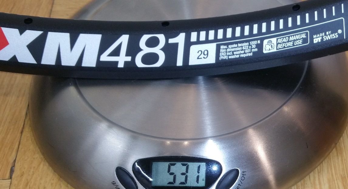

XM481 är väl ett alternativ som dykt upp i flera diskussioner. Finns det fler?
32-ekrat? Praxis Works AL32 finna bara som 32-håls men kanske kan vara ett alternativ? https://r2-bike.com/PRAXIS-WORKS-Rim-29-AL-32-mm som enligt katalogen är 32 mm och 518 gram
Newmen 30 mm 512 gram finns med 28H https://r2-bike.com/NEWMEN-Rim-29-Evolution-SL-A30-Aluminum-28-Holes och 32H https://r2-bike.com/NEWMEN-Rim-29-Evolution-SL-A30-Aluminum-32-Holes
De tio XM481 29" fälgar jag byggt med har vägt mellan 530 och 545 gram (vikt utan brickor).
Vill man spara några gram till så finns även Funworks: https://www.actionsports.de/fun-works-amride-30-disc-black-29er-19986
Jag har byggt med deras bredare Trailride 35mm och de har hållt sig raka och fina i snart ett år. De vägde 20gram mindre än uppgiven vikt.

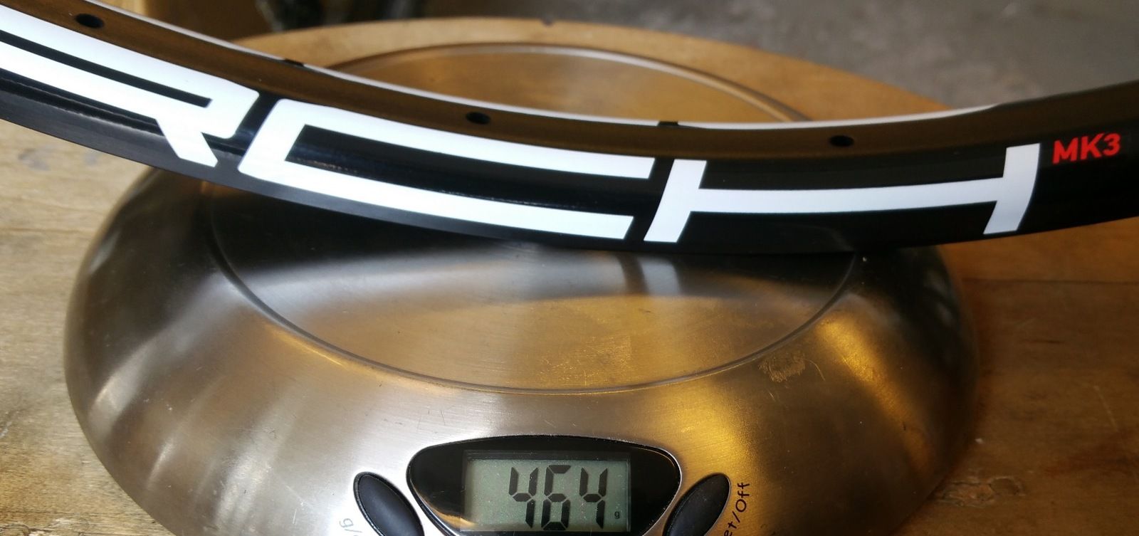

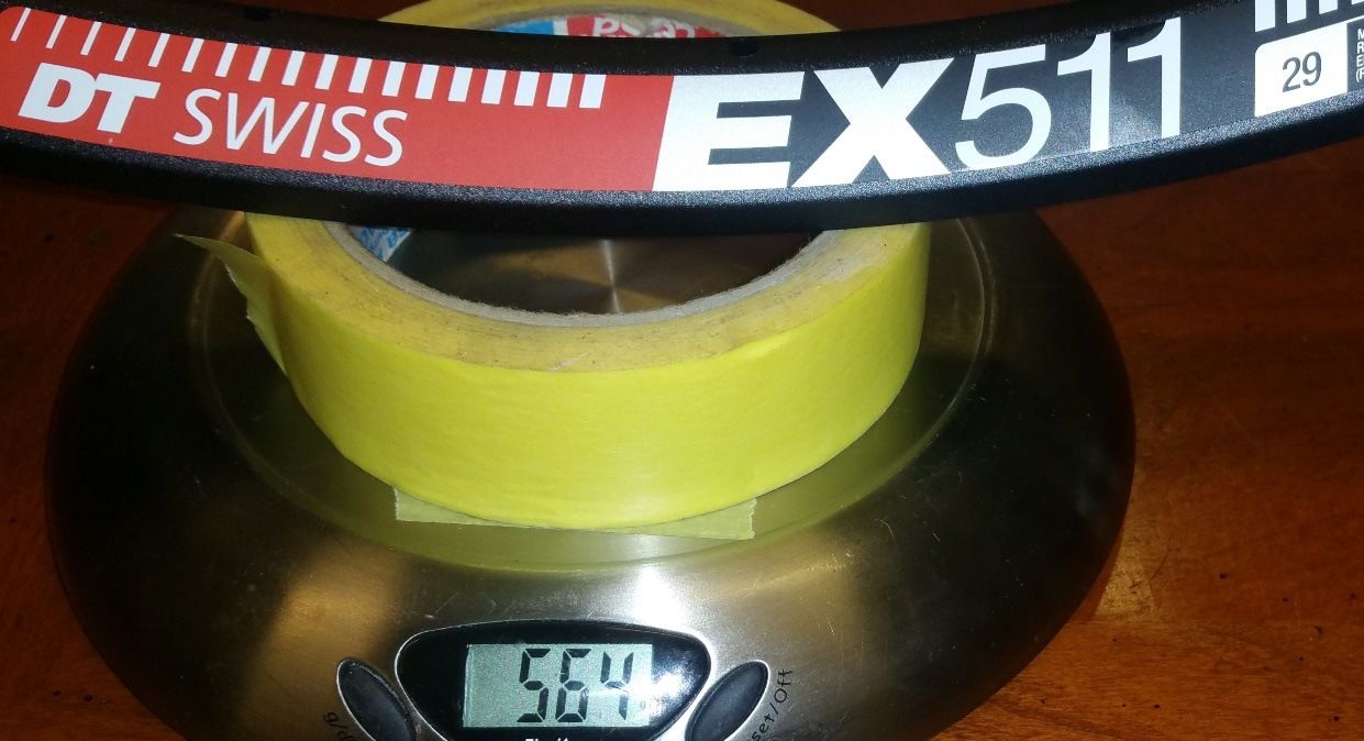

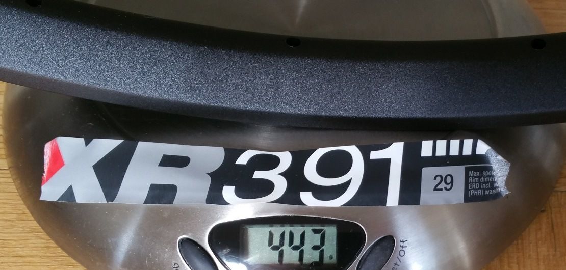

Jag tycker absolut att det är bättre med 30 mm om man är vuxen (>75 kg) och syftet primärt är stig inte är anorektisk xc.
Är man däremot junior/dam/lättviktare och primärt cyklar XC, och ibland stig, skulle jag välja 25 mm för att spara vikt.
XR391 (25 mm, 440 g) är klenare än XM421 (25 mm, 465 g) som väger 60 gram mindre än XM481 (30 mm, 525 g).
EX511 (30 mm, 570 gram) är starkare än XM481.
Newmen 25 mm på 400 gram är ännu klenare än XR391, så det är liksom att jämföra äpplen och päron om man jämför med XM481.
Arch Mk3 26 mm på 453 gram är inte jättestarka de heller, fälgen börjar deformeras vid ekerhålen redan vid 1100 N.

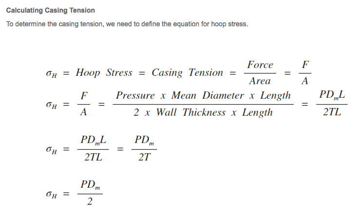

Däck.
Nobby Nic 2,35" (60 mm) väger enligt katalogen 55 gram mer än NN 2,25" (57 mm).
Maxxis Ikon 60 mm väger enligt katalogen 105 gram mer än 57 mm https://www.bike24.com/1.php?content=8;product=86160
Minion DHR 61mm väger enligt katalogen 130 gram mer än 58 mm https://www.bike24.com/1.php?content=8;product=85948

Alltså rent fysikaliskt så är det ju "hoop stress" som håller uppe däcket och förhindrar kollaps.
https://flocycling.blogspot.com/2014/11/flo-cycling-why-do-you-use-less-tire.html
Notera här hur casingens tjocklek kommer in, dvs. i nämnaren. För att hålla hoop stressen konstant så kan du alltså halvera trycket om du dubblar casingens tjocklek. Däremot så kommer fälgbredden bara påverka den effektiva diametern. Så för att få samma effekt som en dubbelt så tjock casing måste du dubblera fälgbredden!
