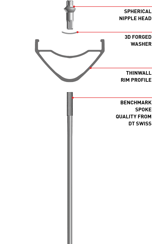

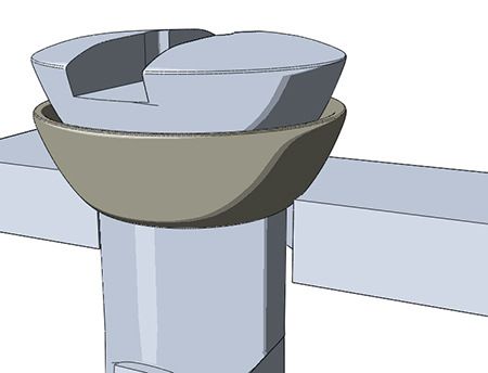

Lite sjukt att drivet för lättare hjul har gjort att visa fälgar inte längre har eyelets (Vad heter det nu på svenska?) men man använder istället brickor...
Vad är vinsten?
Jag har iaf hört att man kan skippa brickorna på den mjuka sidan. Hur är hållbarheten då ?
Brickorna väg mindre än oljetterna och sliter inte nipplel lika hårt (alu+bricka=ok alu+öljett=nope).
Om man sätter åt frisidan mindre så går det givetvis utan bricka, men det är så mycket lättare att bygga med bricka så de 1,8-2,1 gram det blir på att även ha på lågt lastade sidan på 24H klara i vart fall jag av att leva med :-)
Även så den extra kostnaden på trettifem spänn (24H, köpt 72-pack inkl frakt) klarar jag av utan att behöva leva på knäckebröd hela månaden.
(Jag är tom så slösaktig att jag kan lägga dit två á tre brickor om allt jag har till hands är ekrar som är någon mm för långa... Tror den extra mm:n eker väger mer faktiskt :-) )
Sapim HM-brickor då alltså.
Tack för återkoppling!
Sapim HM ser såhär ut om jag ska lita på Internet:
Från vad jag förstår gör dom att man inte har alu mot alu gränssnitt men dom verkar inte sprida ut belastning från ekernippeln till en större yta som DT eller Newmen brickor gör.

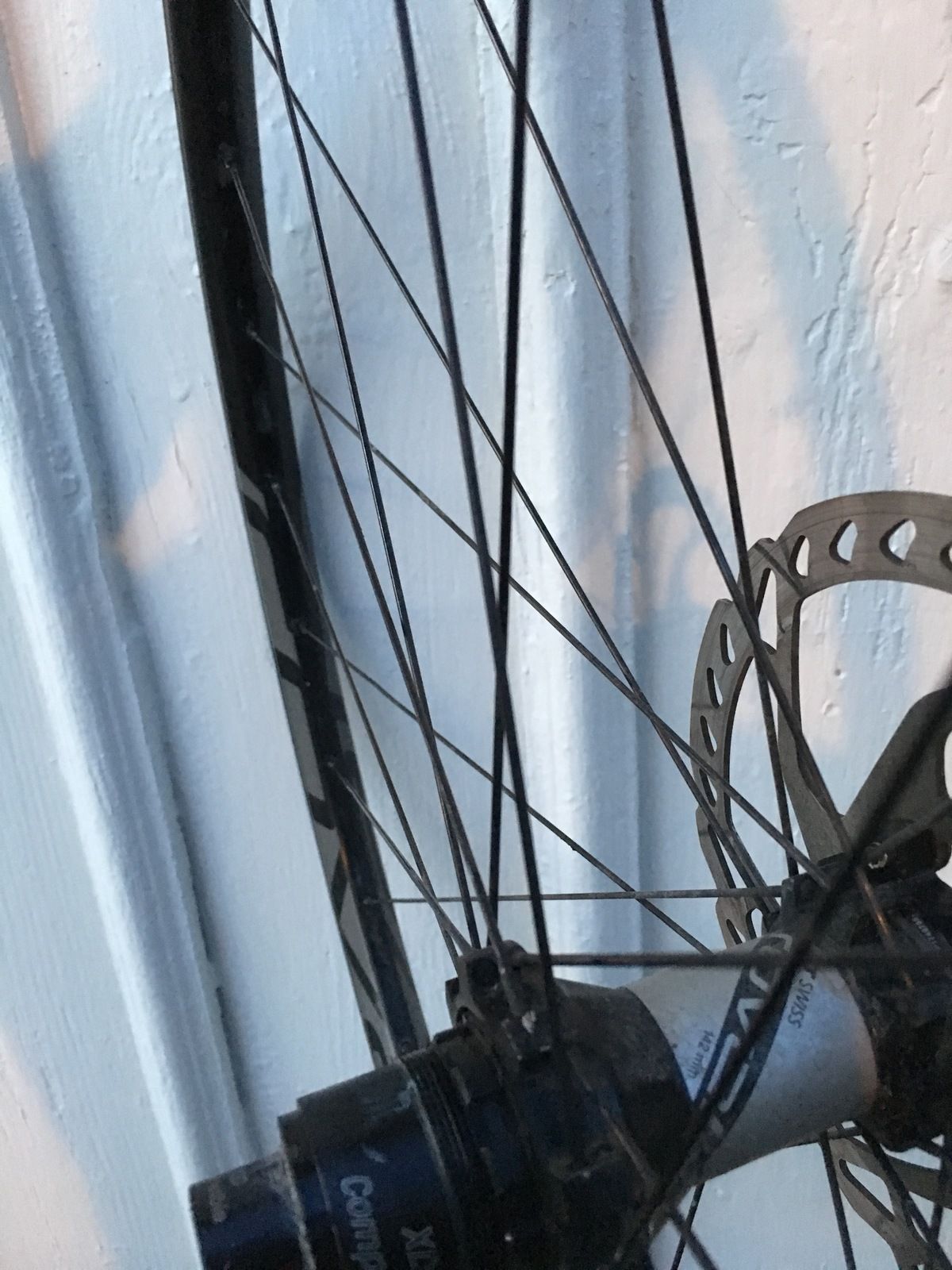

Hej,
Jag hjälpte en kompis med hans cykel idag, och såg något konstigt på hand hjul. Hjulen är Roval Control, med straightpull-nav. Han har haft problem med att hjulen blir skeva, och ekrarna går av.
Det konstiga med hjulen är att ekrarna i de yttre hålen går utanför hela vägen ut till fälgen. De är alltså inte ”vävda” samman.
Bygger man verkligen hjul så? Jag har byggt fyra hjulpar, och har även kollat andra färdigbyggda hjul, men inga är byggda som dessa. Jag bifogar en bild, även om den är lite otydlig.
    230.4 KB · Besök: 152
Hjulbyggartråden
Roval har visst slutat med att bygga underekrade hjul som var lätta men inte tålde att cyklas med. Har fått för mig att de till 2019 har gått upp i antal och dimension. Vilket var på tiden.
Hjulbyggartråden
Tobias Rydholm sa:
Inte ovanligt.
Är det få kors (ser ut som två) och straight pull (lite bredare mellan ekrarna från start) så är det normalt.
Har man flänsat nav och trekors så väver man.
Men en rak eker är starkare och styvare än ekrar som kröks runt varandra, så det finns fördelar förutom det rent praktiska.

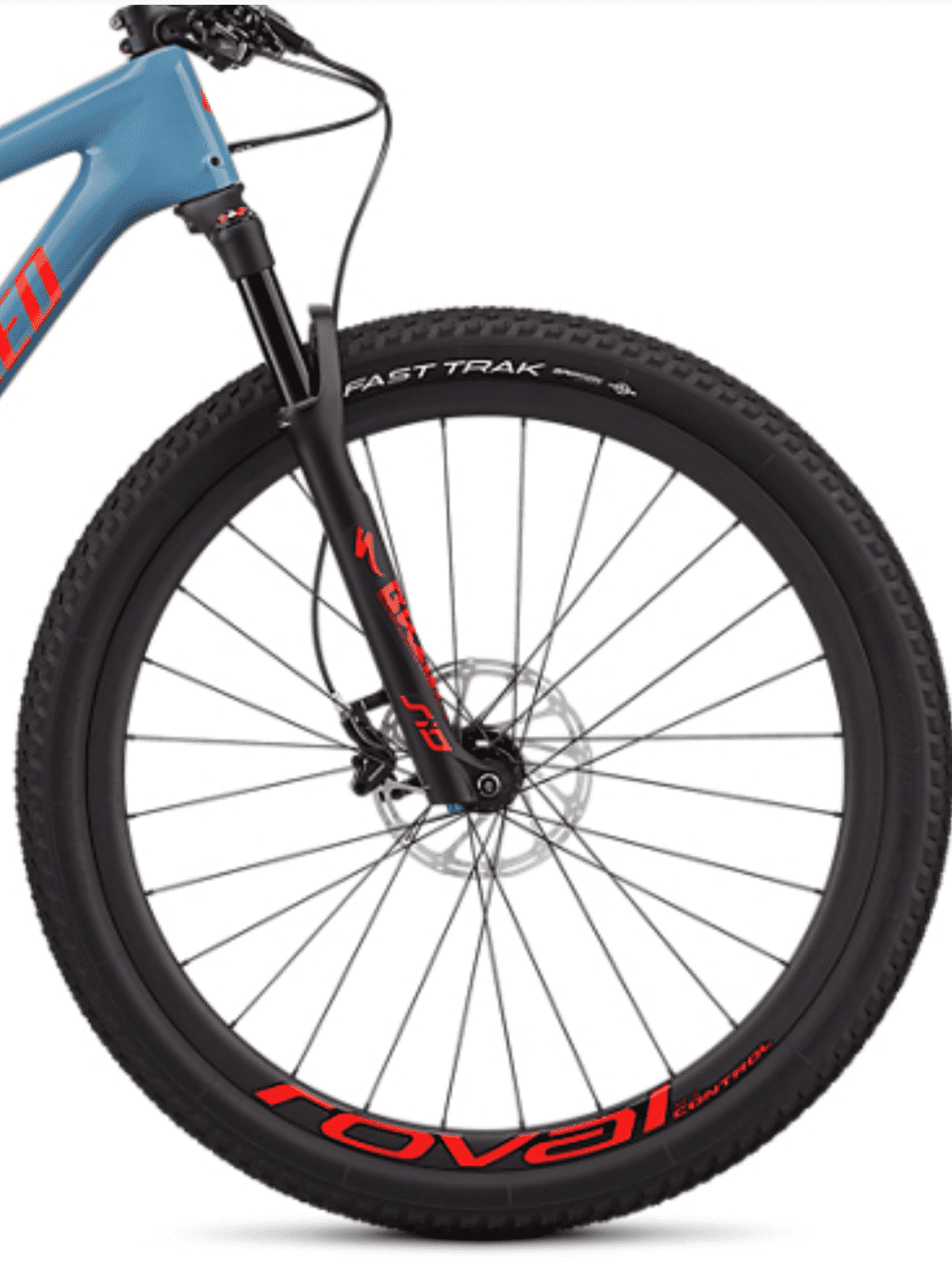

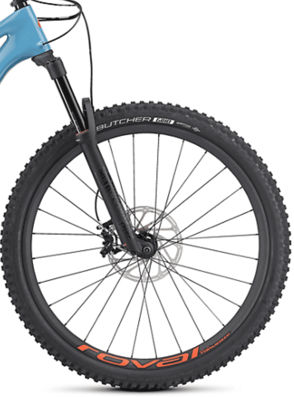

2019 Epic/Stumpy Expert CF med
Roval Control Carbon 25 mm resp. Roval Traverse Carbon 30 mm. Båda med 28 ekrar fram och bak. Precis som riktigt hjul från DT Swiss.
    229.2 KB · Besök: 145
    230.2 KB · Besök: 150

De här hjulen är inköpta i år, så de är inte jättegamla. Men det borde gå att bygga om dem om man vill antar jag. Eller är hålen i naven borrade så att det inte går?
Är det modellår 2019?
Det är icke boost, till en Epic FSR, så det är säkerligen inte modellår 2019. Men visst borde man kunna ekra om dem om man vill? Förutom radialekringen höger fram förstås.

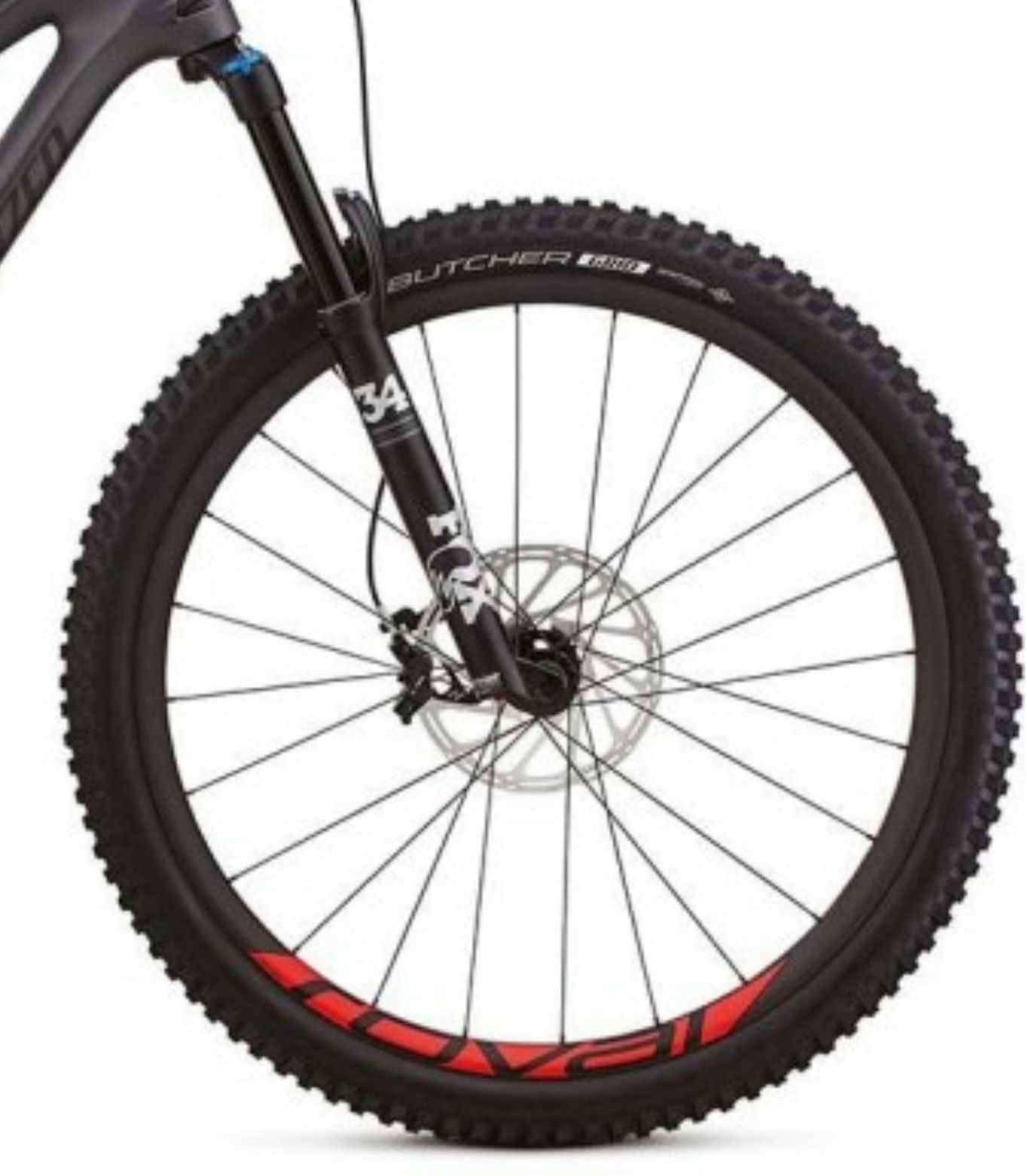

Hjulbyggartråden
Tobias Rydholm sa:
emmer sa:
Tobias Rydholm sa:
Framhjulet är dessutom radial-ekrar på högersidan.
Det är väl inte heller så dumt,eller?
Känns det inte lite klent på en MTB?
Det är väl mest radiella och laterala krafter även där och då är ju radialekrat väl så starkt.
Det är väl bara tangentialkrafter som det blir lite klenare för, men med styvt nav räcker det ju att en sida tar hand om det.
