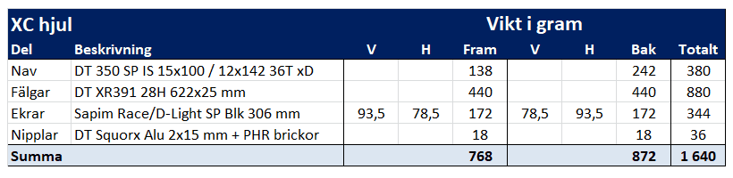

Hej, funderar på att bygga hjul till min hardtail som jag kör xc med. Tävlar en del xc och ibland åker jag stökigare terräng men då mest för skojs skull så det går inte så fort/hårt.
Jag har 15x100 fram och 12x142 bak med 2x10-delat som förmodligen kommer att uppgraderas om ett år till 11 eller kanske till och med 12-delat.
Jag har fastnat för dt swiss 240s straightpull eller eventuellt 350. Är det värt att lägga extrapengen för 240s? Tänkte köra 36T star ratchet eller kanske till och med 54T (prisskillnaden är inte så stor).
Som fälg kikar jag på DT Swiss XR 391. Visst borde det bli bra till 2.2" eller 2.25"-däck?
Nu till den stora frågan. Vilka ekrar bör jag välja? Jag väger in på ca 75 kg.
Hjulbyggartråden
felldin sa:
Frågar du mig är det INTE värt att köpa DT 240s SP IS för hemmabygge. Kostar kanske 2300 kr mer än DT 350 SP IS, men är bara 35 gram lättare. 36T ratchet kan man köpa för 500 kr och det är en prisvärd uppgradering som också sparar 10 gram jmf. med 18T. Att lägga ett antal hundra kronor till på 54T som bara ger 3,3 graders tätare ingrepp (6,67 jmf med 10 grader) är kanske inte så prisvärt. Köp xD body redan från början vilket spar 23 gram jmf med HG-body, dessutom är xD kassetterna lättare. Att byta bakvxl är typ lika dyrt som att uppgradera bodyn från HG till xD när den dagen kommer, varför inte byta på en gång?
XR391 blir väl bra till 2,2-2,25" däck.
Ekrar om du kör SP 28H.
Jag bygger oftast med Sapim Race höger bak och vänster fram, samt Sapim D-Light vänster bak och höger fram.
Vill du bygga ännu lättare hjul kan du köra Sapim Race höger bak, Sapim D-Light vänster fram samt Sapim Laser vänster bak och höger fram.

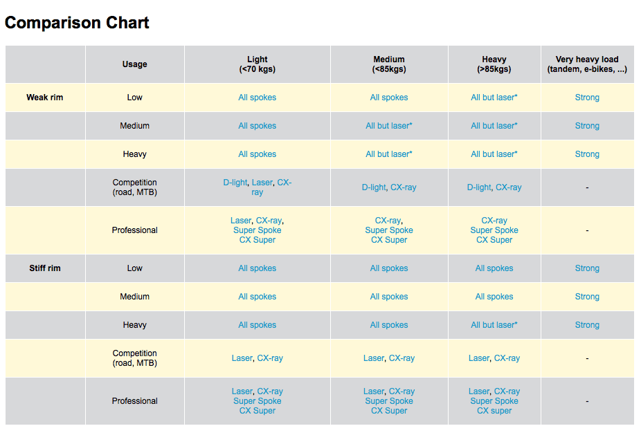

Ska få ihop ett par 29” XC-hjul till mina 80kg.
Naven är 32H. Fälgar blir lätta 25/30mm kolfiber.
Törs man åka DT Revolution 2.0/1.5 fram & bak eller är det bara dumt? Tänker att antalet ekrar väger upp för att dom är lite mer reducerade.. Blanda in några Comp. Race 2.0/1.6? Vanliga Comp. 2.0/1.8?
Hjulbyggartråden
Tunna ekrar är inte nämnvärt svagare - inte ofta till och med starkare - men lite kinkigare att bygga med.
(Det vill till nippeln går lätt på ekern för annars vill dom vrida sig. Med bra nipplar - jag kör Sapims motsvarighet laser och aluminium hex med 5,5mm hylsa - så är det inget nämnvärt problem.)
Tunnare ekrar är egentligen lättare att bygga med då det är lättare att få lagom och lika spänning.

Henrik83 sa:
Om inte annat så är det enklare att hålla koll på vridning med DT Aerolite eller CX-Ray. Man kan t.ex. köra DT AeroComp höger bak och tunnare aero-ekrar på övriga tre sidor.

Jag skulle inte köra Revo eller Laser höger bak. Att spara några gram på för klena ekrar känns osmart. Comp höger och Revo vänster är ett bättre val. Det är vad jag har på min Scale med 32H fälg och 95 kg systemvikt.
Hjulbyggartråden
Sixten Fors sa:
För klena kan man ju fundera på.
Laser har brottgräns på 260kg, och race på 330kg (förhoppningsvis något liknande för dt swiss).
Båda över dubbelt mot vad en fälg klarar vad de sätts till.
(För d-light är det 290kg och för 1,8-1,4-1,8mm super spoke 440kg, men de sista är ju inte lätta att köpa :-) )
Däremot så töjer ju sig en tunn eker mer, och det sprider ju dels lasten mer mellan ekrarna och ger dämpning mot chocklast, så att tro att tjockt=stark är nog lite knastänkt...

Hjulbyggartråden
Sixten Fors sa:
emmer sa:
emmer sa:
Brottgränsen är inte lika avgörande som sträckgränsen, men även den är klart över vad både fälg och (alu-)nipplar klarar, för en 1,5mm eker, tex Sapim Laser eller DT Revolution, ligger den på nästan 2kN (Men detta verkar inte ha gått in hos Sixten, trots att han har fått veta det flera ggr tidigare. Vi får se om det ändras denna gång.)
Däremot kan det vara svårt att bygga hjul med hårt spända ekrar som är så tunna, därför kan det vara bra att använda tjockare (>1,6mm) på åtminstone höger sida bak och vänster fram, åtminstone om målet är lätta och lättbyggda hjul.
/Håkan

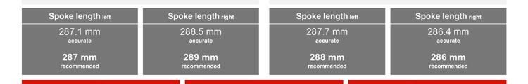

Standardbygge:
Vänster fram: Sapim Race 286 mm
Höger fram: Sapim D-Light 288 mm
Vänster bak: Sapim D-Light 288 mm
Höger bak: Sapim Race 286 mm
Vill du optimera vikt, styrka och pris:
Vänster fram: Sapim D-Light 286 mm
Höger fram: Sapim Laser 289 mm
Vänster bak: Sapim Laser 287 mm
Det är inga större problem att bygga med Laser på lösa sidan. Typiskt är det större skillnad mellan hårda och lösa sidan bak, samt att man typiskt vill ha lite hårdare ekerspänning (på hårda sidan) bak än fram. Lite beroende på vilka nav som används, men ekerspänningen kan typiskt bli:
Vänster fram: 1150 N
Höger fram: 800 N (70% av hårda sidan)
Vänster bak: 750 N (60% av hårda sidan)
Höger bak: 1250 N

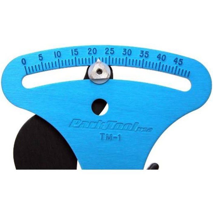

happymtb.fr sa:
Sixten: vad använder du för att mäta ekerspänning med hyfsat noggrannhet?
TM-1. Min stämmer rätt bra. Jag mäter en del nya systemhjul från DT Swiss och de ligger enligt min TM-1 där det borde ligga enligt DT's specifikation. Självklart är inte min TM-1 exakt kalibrerad men på en 2,0/1,8 mm eker vid 1200 N skulle jag gissa att det ligger inom +/- 3%. Noggrannheten vid avläsning är inom +/- 0,1 enhet på TM-1 vilket motsvarar +/- 14 N (2,0/1,8 mm eker vid 1200 N). Repeterbarheten är god.

Sixten Fors sa:
happymtb.fr sa:
Jag är imponerad att du klarar att avläsa inom 0,1 enhet på detta! ?
Repeterbarthet på min tm-1 ligger mellan 0,5 eller 1 enhet
+/- 0,1 är iofs. inom 0,2 enheter men jag lyckas iaf. läsa av med den noggrannheten varje gång. T.ex. om jag mäter samma sida varvet runt 4 gånger och noterar/dokumenterar ekerspänning för varje eker, så får jag samma resultat inom +/- 0,1, varje gång. Och/eller kommer tillbaka till samma hjul nästa dag och mäter igen. Jag mäter även ekern på lite olika ställen efter dess längd för att tjockleken kan variera en aning över dess längd, och hittar ett bra medelvärde som den mätpunkt jag använder.
