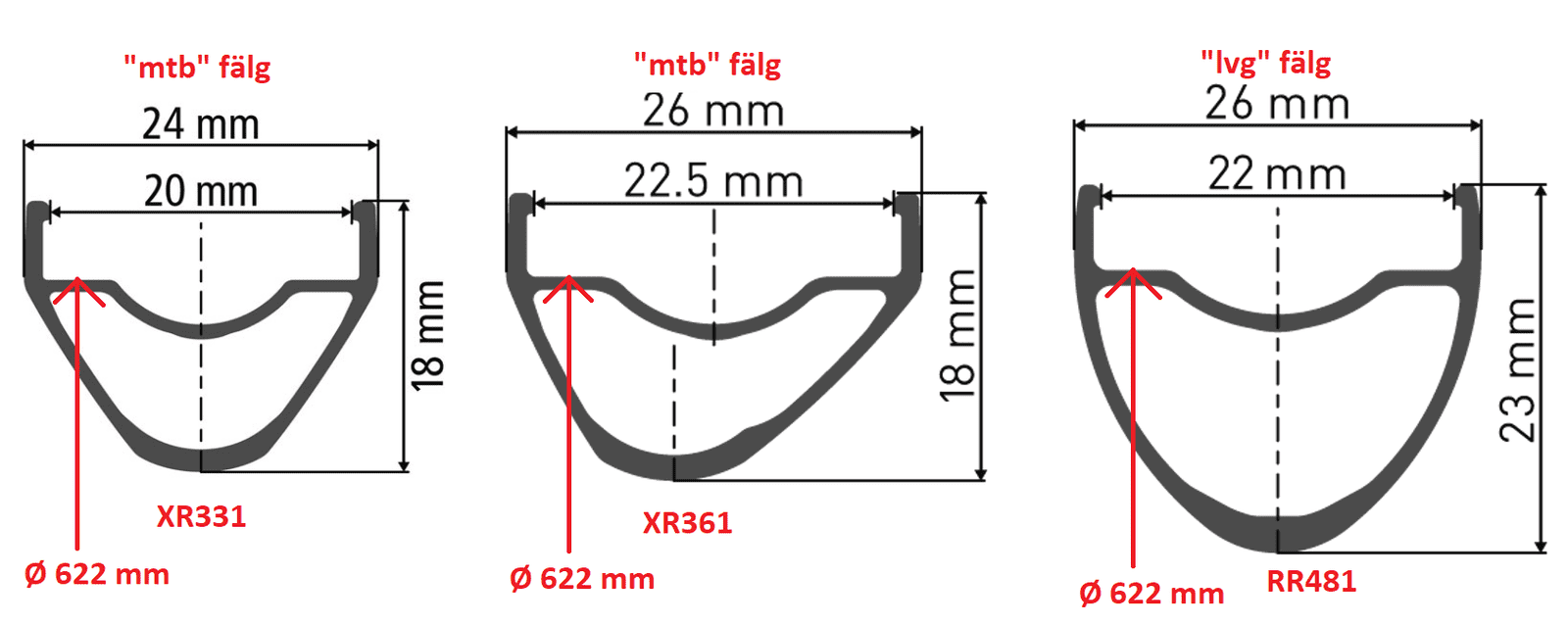

DT XR331 (20 mm) är jämförbar med Iron Cross. Fast bättre https://www.bike24.com/p280740.html
Eller DT XR361 (22,5 mm) om du vill ha lite modernare bredd https://www.bike24.com/p2196690.html
Om du vill bygga med 24 ekrar är helt nya DT RR481 (22 mm) ett jättebra alternativ https://www.bike24.com/p2296412.html

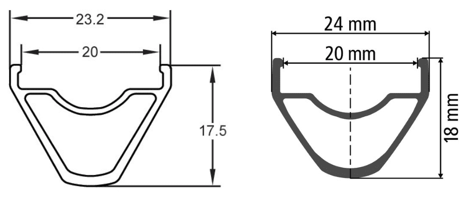

Däcket blir 0,8-1,0 mm bredare monterat på XR361 jmf med XR331. Hur kan däcket veta hur marknadsavdelningen positionerar fälgen? Ett däck är ett däck, med 622 mm BSD som passar på en fälg med samma 622 mm BSD. Fälgarna tål exakt lika högt däcktryck med givet exakt samma däck. Vilket är 6,5 bar med ett 33 mm däck. Eller 7,5 bar med ett 28 mm däck. Oavsett typ av mönster på däcket.
    51.1 KB · Besök: 161

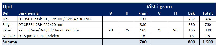

Ok då har jag nog bestämt mig. Som finare träningshjul till CX, men även kanske tävla på innan jag köper tuber. Några tankar? Jag funderar på om lättare ekrar är värt? Typ DT Comp 1.8 istället för 2.0? Eller kanske Revolution?
Nav
SRAM 900 28 håls fram: https://www.bike24.com/1.php?content=8;product=168576;backlink=9||1000,2,302,304||||||||||
SRAM 900 28 håls bak: https://www.bike24.com/1.php?content=8;product=168600;backlink=9||1000,2,302,304||||||||||
Fälgar
DT Swiss XR 331 fram/bak: https://www.bike24.com/1.php?content=8;product=80740;backlink=9||||||||||||
Ekrar
DT Swiss Competition 2.0
Hjulbyggartråden
DT XR331 blir bra, 28 håls.
Vet inte vad du har för axlar. DT350 är annars lättare, billigare och bättre än Sram 900.
Framnav 137 gram för 50 EUR, 15x100 mm https://r2-bike.com/DT-SWISS-Hub-front-350-Disc-Center-Lock-15x-100-mm-Thru-Axle eller 12x100 mm https://r2-bike.com/DT-SWISS-Hub-front-350-Disc-Center-Lock-Road-12x-100-mm-Thru-Axle
Baknav 246 gram för 134 EUR, 12x142 mm https://r2-bike.com/DT-SWISS-Hub-rear-350-Disc-Centerlock-for-12x142-mm-Thru-Axle-Freehub-SRAM-XD
Byt till 36T Star Ratchet för 500 kr och spara 10 gram till.
Sapim Race 2,0/1,8 mm höger bak och vänster fram https://www.bike24.com/p229366.html samt Sapim D-Light 2,0/1,65 mm vänster bak och höger fram https://www.bike24.com/p282629.html blir väl bra. D-Light är ca 1 gram lättare per eker än Race.
    6.7 KB · Besök: 141
Hjulbyggartråden
Är 12mm axel både fram och bak. 142 bak, 100 fram. Ville ha SRAM för att det va IS istället för CL. Då CL-skivor är så nedrans tunga.
Gillade även att SRAM skickar med end-plugs för 15mm så jag kan köra hjulen rakt av på min MTB med.

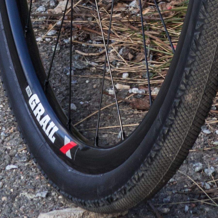

Att Conti 35 mm inte klarar 33 mm är inte så konstigt. Mina Conti CX Speed Fold 35 mm mäter 36 mm på Stan's Grail X (20,3 mm invändigt). Fälgen har även Stan's-låga kanter. Låga kanter bidrar till att göra däcket bredare. 1,5 mm lägre kanter ger 1 mm bredare däck.
    145.7 KB · Besök: 145

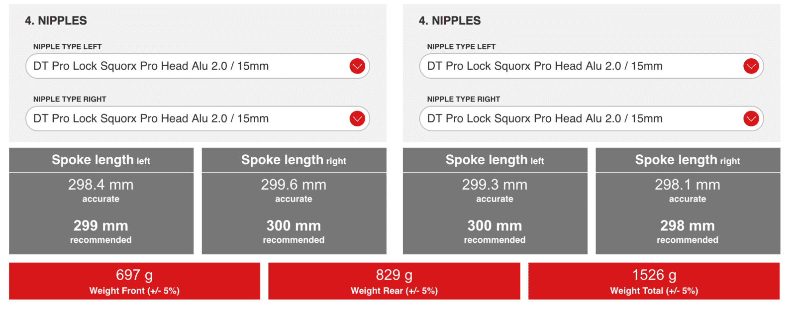

Hur rundar jag då det bara finns 298 eller 300 vare sig jag söker på Sapim eller DT. Någon sa att det inte existerar DT 299mm , men hur kan en kalkylator från samma företag då föreslå en eker med den längden?
Tänkte köra på förslag ovan med Sapim Race höger bak och vänster fram, sen D-light på resten.
298 mm blir perfekt. DT tillverkar men få säljer (orkar inte hålla lager) då det inte är så noga. Jämna och udda längder säljs t.ex. här:
DT Comp 2,0/1,8 mm Silver https://whizz-wheels.de/shop/spokes/comp-silver/33842/comp-silver?c=11388
DT Comp 2,0/1,8 mm Svart https://whizz-wheels.de/shop/spokes/comp-black/33843/comp-black-2.0/1.8/2.0mm?c=11374
DT Revo 2,0/1,5 mm Silver https://whizz-wheels.de/shop/spokes/revo-silver/33874/revolution-silver-2.0/1.5?c=11374
DT Revo 2,0/1,5 mmSvart https://whizz-wheels.de/shop/spokes/revo-black/33875/revolution-black-2.0/1.5?c=11374
Hjulbyggartråden
landen sa:
Aha toppen, tack! Men 298 på alla då? Eller borde man runda 299.6 (höger fram) till 300 ? Eller funkar det med 298 där med?
Du har valt DT350 Classic CL ROAD 12x142 med HG-body för 11 Road, verkar det som (på ekerlängden). Det är olika HG body på mtb och lvg naven.
Eftersom kalkylatorn rekommenderar 299 mm på de grövre ekrarna (vänster fram, höger bak) kör du 298 mm på dessa.
På de tunnare ekrarna där rekommendationen är 300 mm kan du köra 300 mm. Eller 299 eller 298. Allt funkar.
