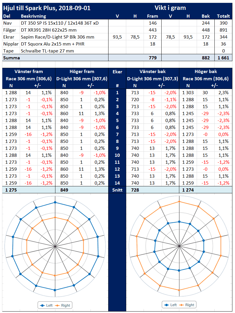

Exempel på dokumentation av färdigt hjulset. Rundhet, slag och dish < +/- 0,3 mm

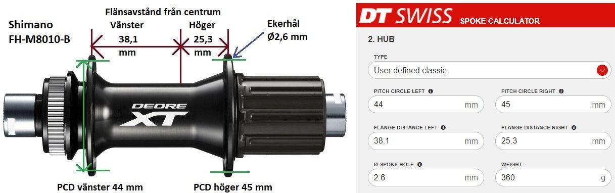

på min Sonder transmitter har jag nu kör sönder två bodys. klacken prssas in i bodyn så den deformeras. Funderar på att köpa ett nav med en body gjord i stål inte i aluminium (mjukost Senast höll 1 månad) som den som sitter på dessa nav är. finns inte att få tag på stål vaianten till detta nav.
Jag har tittat lite på några uträkningsprogram för ekerlängd för att som om jag måste byta ekrar också. Blir inte klok på detta. fälgens ERD = 565 hittar jag på Aplkits hemsida. men när det gäller nav. Funderar på ett Shimano SLX boost M7000 nav. 148x12 Jag hittar PCD left 44mm right 45mm, hittar även Flange diameter left 64mm och right 70mm. hittar även en offset på 6,4. Sen skall man i dessa programm ange center to flang distance. jag kan inte hitta detta på shimanos hemsida.
Det jag vill veta är om jag måste byta ekrar och vad jag skall ha för längder i så fall. eller räcker med att köpa nav. Sitter idag 273mm och 275mm ekrar på hjulat
Edit: Missade att det är tre kors 32st ekrar som det gäller.
Tack på förhand

Hjulbyggartråden
Sixten Fors sa:
Duckyboy sa:
Då blev det ju en fråga till. Har idag 273 och 275 mm ekrar. Skall enligt uträkningen ha 275 och 276 mm.
Misstänker att jag måste köpa nya ekrar, eller skulle det funka med 275 273 istället för 273 275 och 275 istället för 276?
Förmodade att du kastade om siffrorna ovan?
Beror även på vilka nipplar du använder. Längre nipplar kan användas med för korta ekrar.
Om du byter från 12 till 14 mm nippel kan du ha 1 mm kortare eker. Byter du från 14 till 16 mm kan du ha ytterligare 1 mm kortare eker.
I ditt exempel ovan räcker det nog att byta till 14-16 mm nipplar där du använder 273 mm eker på 275 mm utrymme. På den sidan där du använder 275 mm eker på 276 mm utrymme kan du använda 12-14 mm nippel. Vad har du för nipplar idag?
Jag hade valt 12mm vid min uträkning. så det är ju bara öka nippeln längden så slipper jag byta ekrar.

Hjulbyggartråden
Sixten Fors sa:
Jag har använt 5 olika XT baknav senaste 15 åren och de har inte gått sönder, vare sig axel eller body.
Det verkar som att Deore FH-M6010-B / SLX FH-M7010-B / XT FH-M8010-B alla har 36T POE.
SLX och XT väger ungefär lika. Kanske Deore också? Har kollat sprängskisserna och de ser alla väldigt lika ut. Är det någon skillnad förutom loggan?
Innebär det att de har samma mått= lika långa ekrar? Vad jag kunde se så verkar det vara så. Så då kan jag välja vilket som. Tumme upp på det om det är så.
