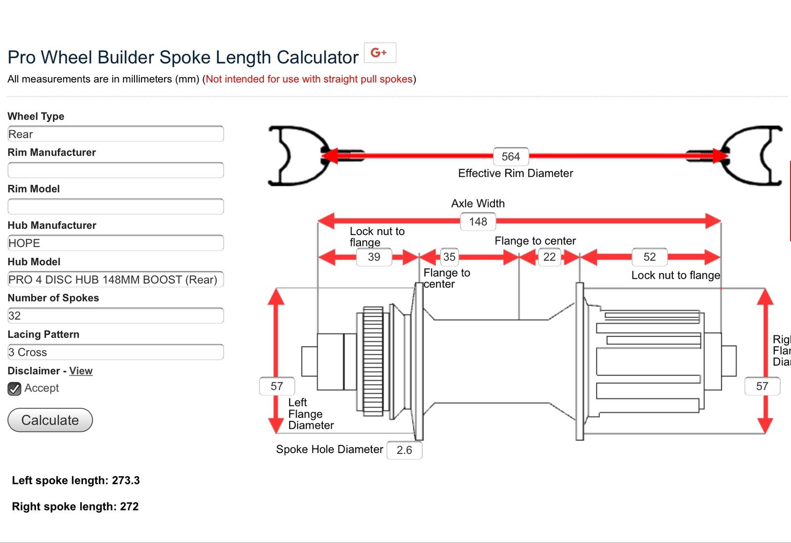

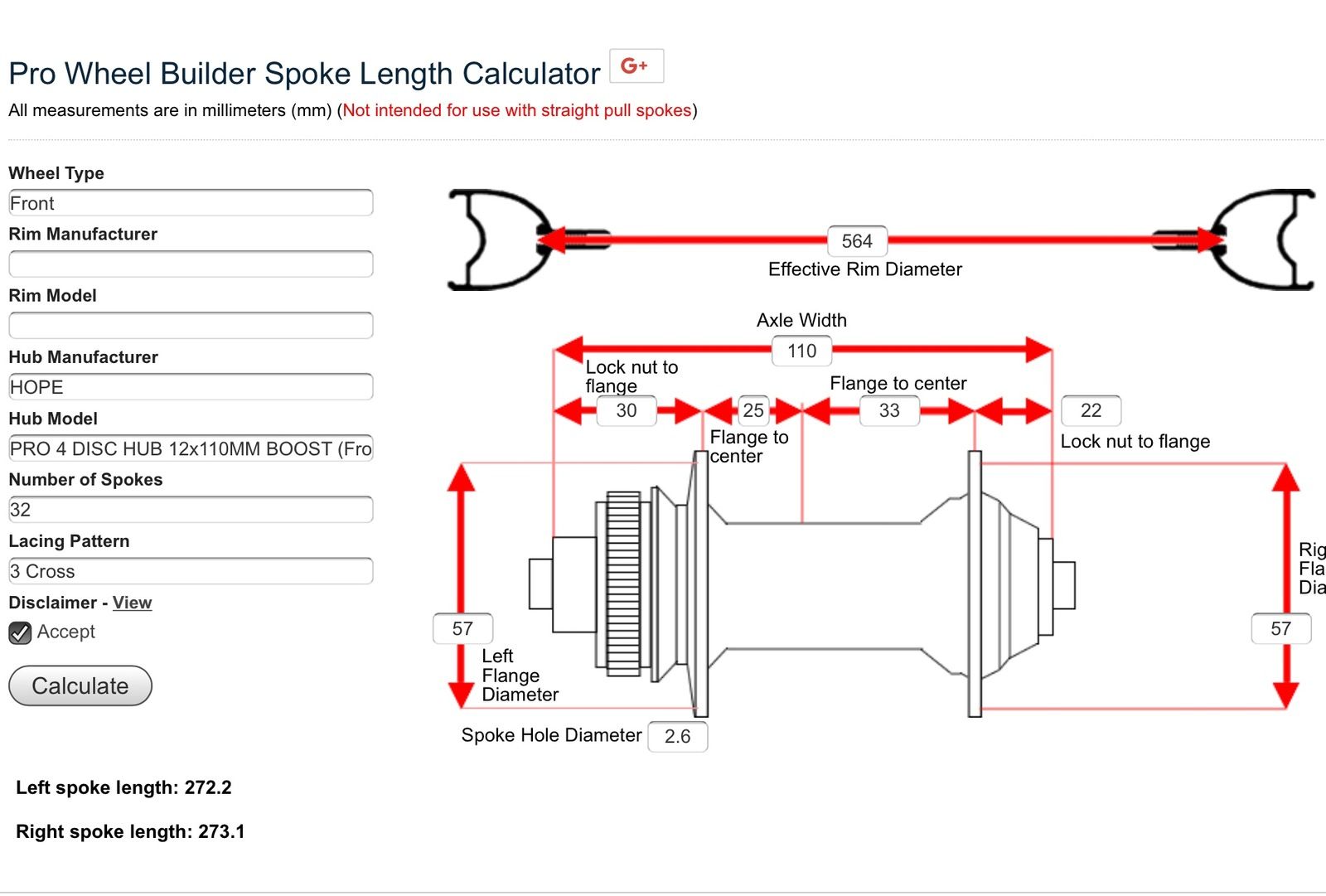

Behöver lite hjälp när det gäller val av ekrar och tänkte fråga de vise här på happy. Ska bygga 27,5 hjul med spank 350 fälgar och hope boost nav 3kors 32 ekrar. Enligt prowheelbuilders kalkylator så får jag fram;
Fram
Vänster 272,2
Höger 273,1
Bak
Vänster 273,3
Höger 272
Tänkte köra på DT SWISS COMPETITION ekrar. Kan jag köra 274mm raktav överallt eller ska jag ta 272mm höger bak och vänster fram?

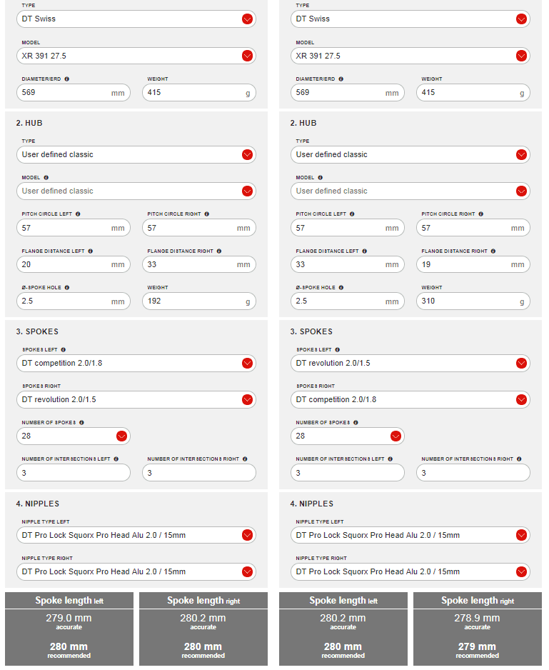

Tänkte köra på DT Swiss 1.8/2.0. Finns det bättre alternativ?

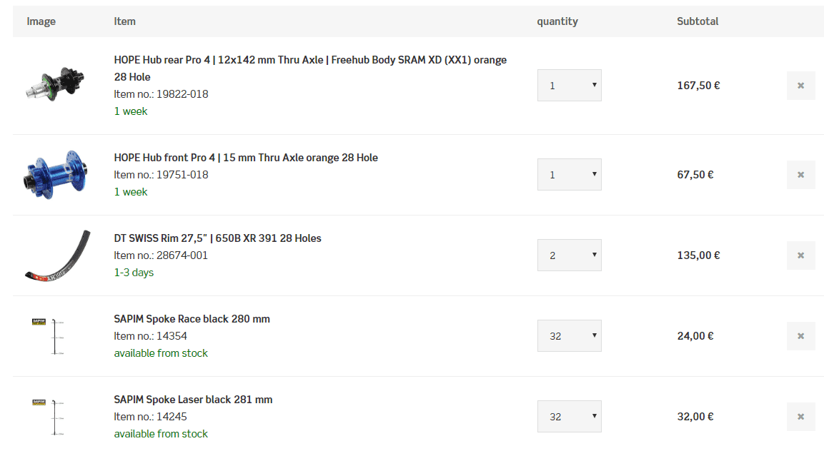

Enl: https://www.prowheelbuilder.com/spokelengthcalculator
är det två(2) mm skillnad i högerflänsens avstånd till navcentrum hos DT 240S resp Hope Pro 4 baknav, det är DT som är två(2)mm bättre. Två(2) mm låter inte mkt, men det borde betyda ~4-5% lägre skillnad i ekerspänningsskillnad mellan höger och vänster sida i bakhjulet, lägre ekerspänningsskillnad ger ett hållbarare hjul och även ett (lateralt) styvare hjul.
Men Sixten borde ha kolla på om data hos prowheelbuilder.com är samma som de hos tillverkarna och dessutom vilka andra nav som har bäst flänsplacering.

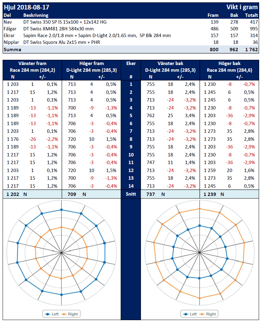

    85.6 KB · Besök: 160

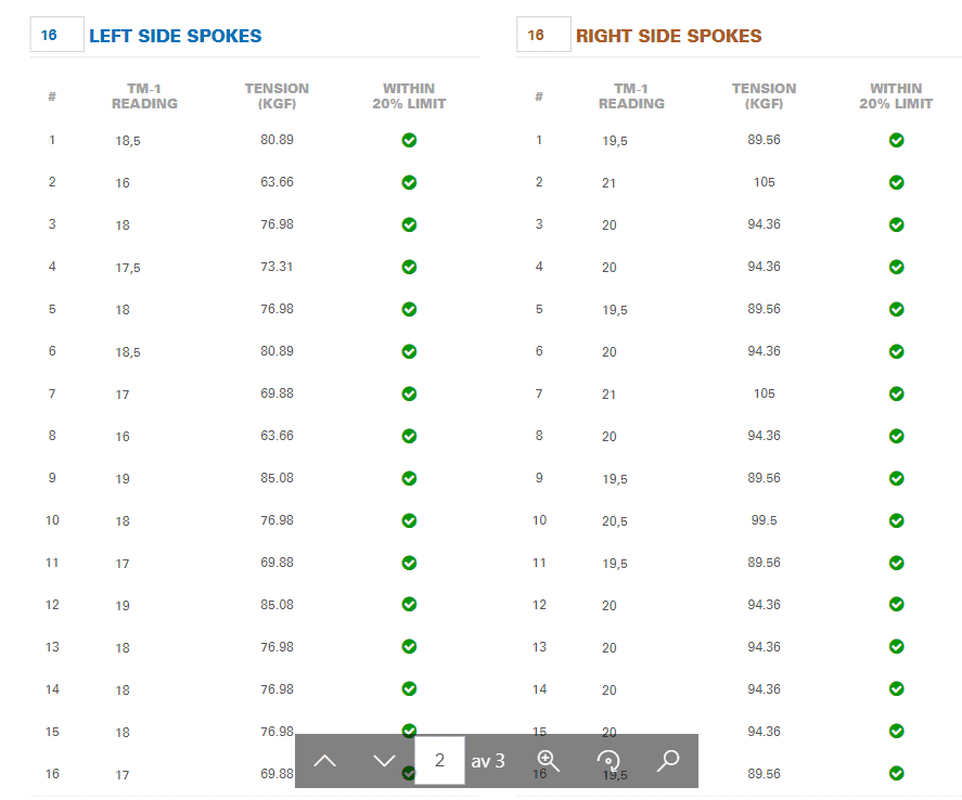

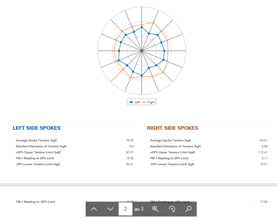

Har haft mina kolfiberhjul till MTBn ett tag nu men insåg att ekerspänningen på bakhjulets icke drivsida hade släppt rejält (hjulet började bli vint). Har köpt mig en Park Tool TM-1 och har nu fått till det hyggligt tycker jag.
Ligger ekerspänningen på en lagom nivå eller ska det spännas mer? Kolfiberfälg med 32 hål, DT comp 1.8mm ekrar, alu nipplar och Novatec nav.
    16.1 KB · Besök: 149
    19.2 KB · Besök: 120

pd.jansson sa:
Har haft mina kolfiberhjul till MTBn ett tag nu men insåg att ekerspänningen på bakhjulets icke drivsida hade släppt rejält (hjulet började bli vint). Har köpt mig en Park Tool TM-1 och har nu fått till det hyggligt tycker jag. Ligger ekerspänningen på en lagom nivå eller ska det spännas mer? Kolfiberfälg med 32 hål, DT comp 1.8mm ekrar, alu nipplar och Novatec nav.
Med DT Comp 1.8 ekrar skulle jag försöker jag ligga på 22,4 +/- 0,3 på TM-1 mätaren för 1200 +/- 45 N.
För att räkna om från KGF till N multiplicerar du med 9,80665
1200 N är inte heligt. Använder jag DT-fälgar kör jag typ 1200 N fram och 1240 N bak, eller något mer/mindre beroende på vem som skall cykla på hjulen. Är det en klenare fälg som inte tål lika hög ekerspänning väljer jag förstås ett lägre värde.
När jag servar gamla hjul är det inte alltid möjligt att uppnå lika jämn spänning om jag vill ha hjulet runt och rakt. Så då blir det den bästa kompromissen jag finner lämpligt.
Exempel på ett nytt hjulset som jag byggde klart i morse (video https://www.dropbox.com/s/voylh8n3vsjtwp6/180816_Fram_1200N.mp4?dl=0 )

Sixten Fors sa:
pd.jansson sa:
1200N och 22,4 på TM-1 innebär att jag bör spänna lite till. I alla fall på drivsidan. Ser att jag nu ligger på 75% (icke driv/driv), du ligger på dina hjul runt 60%. Ska försöka jämna till spänningen lite ytterliggare också.
/Daniel

pd.jansson sa:
Sixten Fors sa:
pd.jansson sa:
/Daniel
Det är drivsidan (hårda sidan) som är viktig.
Skillnaden mellan driv/frisida blir det den blir beroende på avstånd till flänsarna (offset), och att hjulet blir rätt dishat (fälg centrerad i ramen). Inget att bry sig om. Sedan använder jag tunnare ekrar där, och det är inte helt 100 % säkert att D-Light är exakt 1,65 mm vilket kan påverka antal N från avläst värde.
Kolfiberfälgar brukar väl tåla 1200 N (eller mer) allt som oftast? Kan du hitta info om vad din fälg är specad för är det bra.

Sixten Fors sa:
pd.jansson sa:
Sixten Fors sa:
pd.jansson sa:
/Daniel
Såg att fälgarna klarar max 145 kgf dvs drygt 1400N så då borde det funka bra att sikta på ca 1200N (typ 22 på TM-1).
/Daniel
