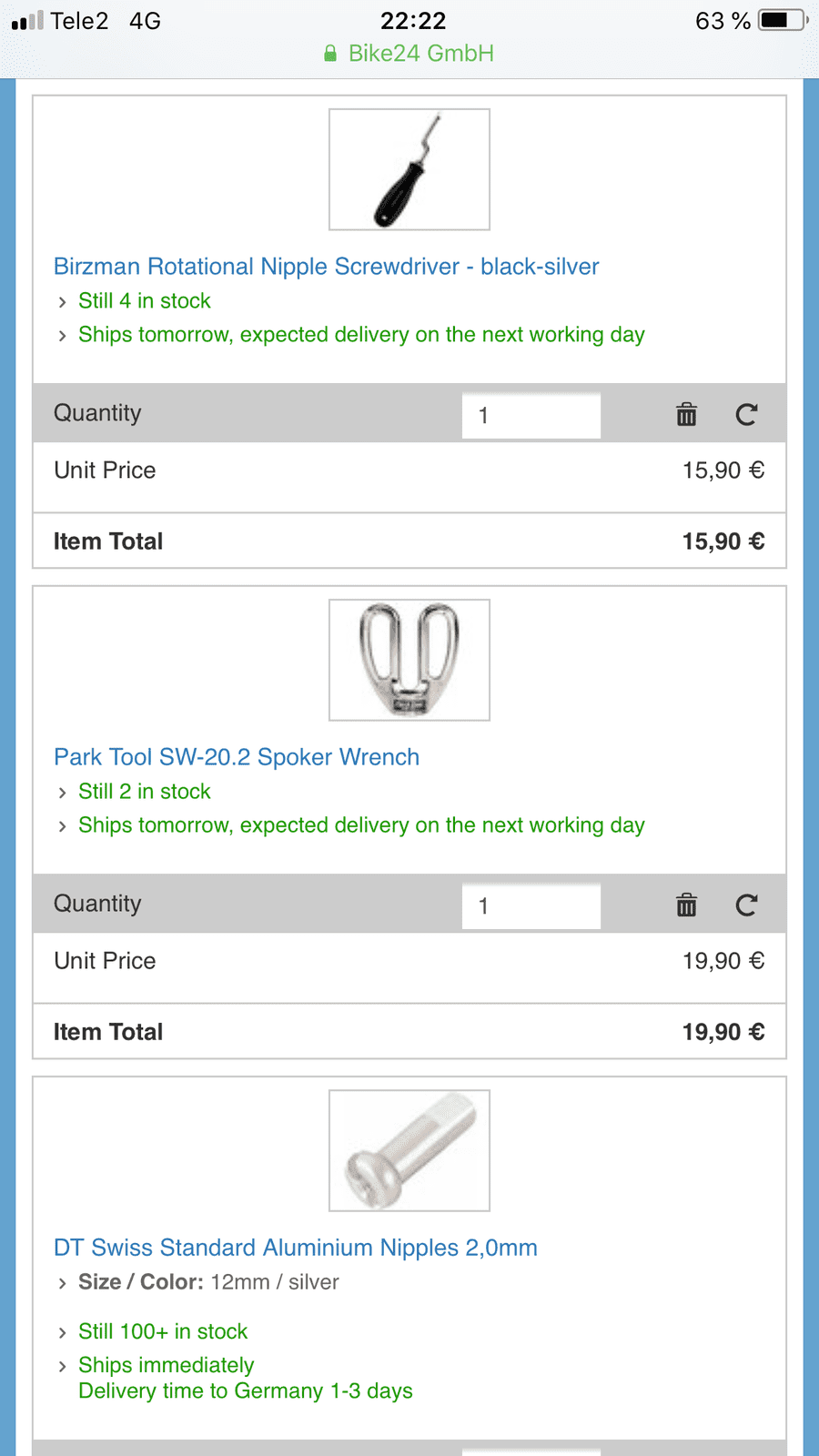

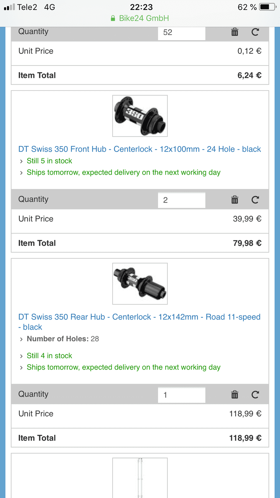

Varför har du bytt till DT alu-nipplar ist Sapim Polyax? Är det enbart pga priset?
Personligen skulle jag även köpa ett par fler ekrar och nipplar än vad som behövs till hjulet,
att leta fram en nippel man har tappat på golvet och som har studsat i väg kan ta lång tid.
Tro mig jag vet, tyvärr gör jag det!

Nipplarna var egentligen mest för att det var DT Swiss och att jag då räknat ut att det skulle passa med de där ekernyckel. Sen var polyaxnipplarna 14 och inte 12 mm. Behövs 14 mm?
Den där Park Tool är 3,23 mm och borde ju passa även Sapimekrarna.
Låter klokt att köpa några extra av allt. ?

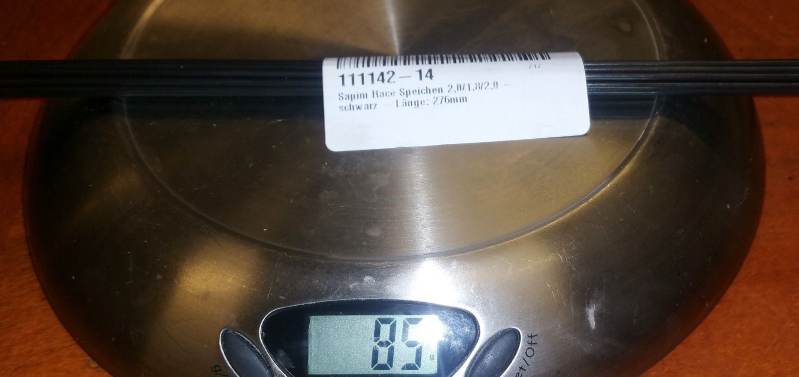

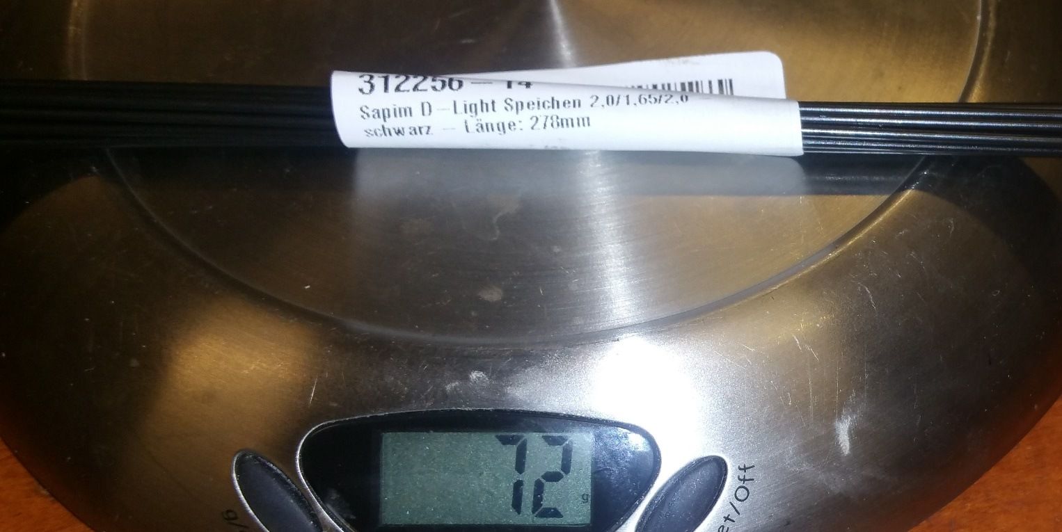

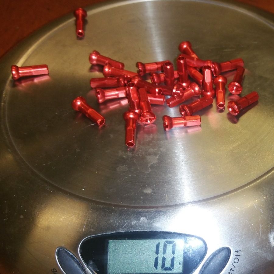

Verkar finnas lite dåligt med vanliga polyax aluminium 2.0 12 mm. Verkar finnas mest 14 mm. Finns det någon anledning till det?
https://r2-bike.com/navi.php?jtl_token=ed4c9c2176464f02d81d105525bbe9a9&suchausdruck=sapim+polyax
https://www.bike24.com/1.php?content=13&search=sapim+polyax

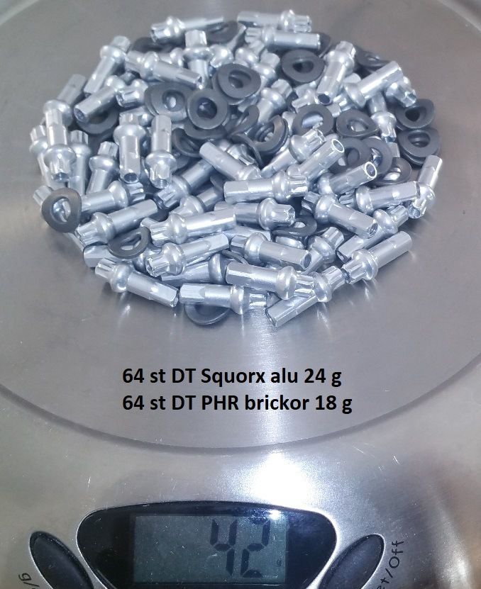

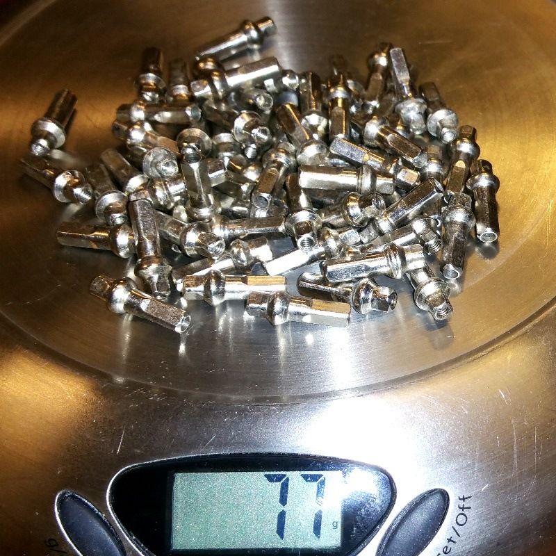

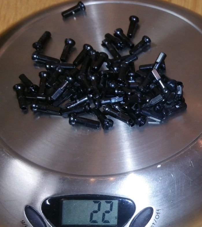

14 mm är längre/tyngre än 12, i övrigt ser jag inget mervärde med 14 mm. Vill man ha svarta nipplar är Polyax 14 billigare än DT 12. Vill man ha silver är DT 12 billigast och lättat. Jag gillar billigt och lätt.
64 st Polyax 14 mm
64 st DT 15 mm
64 st mässing

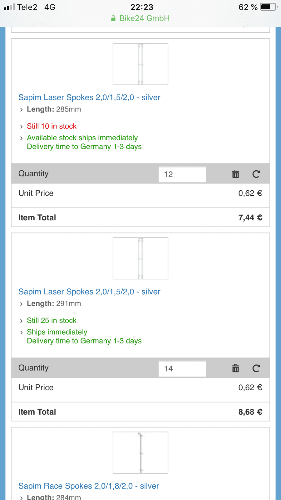

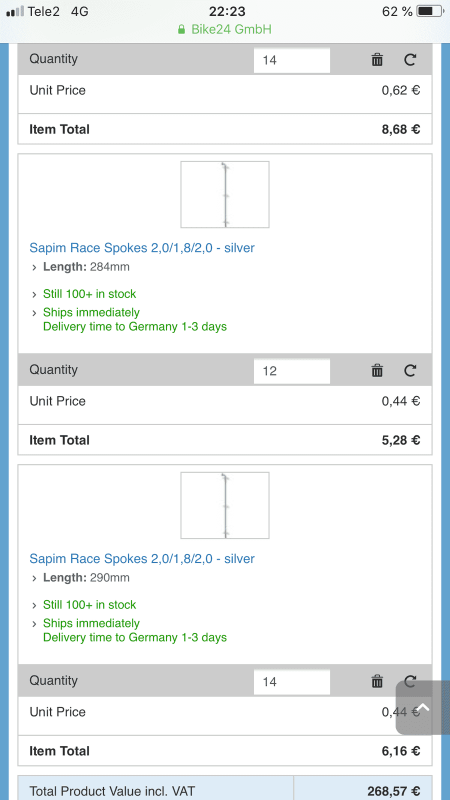

Får bli Sapim Polyax Aluminium Nipple 2mm - Secure Lock om jag kör sapimekrarna.
Däremot så har jag ett problem. Står att det finns 10 st av en ekerlängd av Sapim laser i lager. Alternativt är att byta till DT-ekrar. Sapim race och laser vs dt comp/revolution. DT är lite dyrare, men är det bättre? Orkar inte vänta på leverans då jag har semester och vill ha grejerna så fort som möjligt.

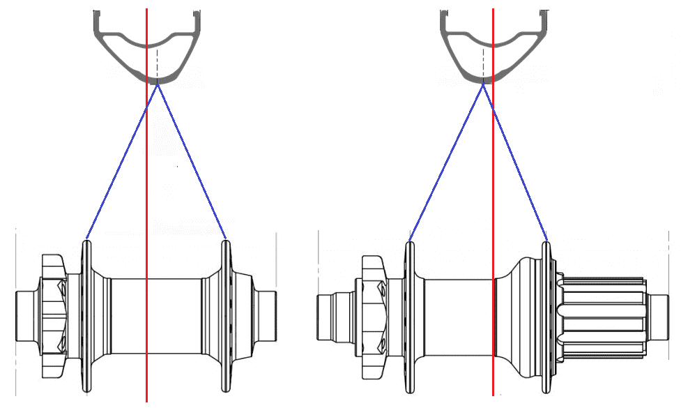

om jag knappar in det i freespoke så blir vänstersidans ekerspänning typ 60% av högersidans vilket känns som en förklaring.
Orwar sa:
Blir dock lite fundersam. Om det här med asymmetriska fälgar är så bra, varför verkar alla gladeligen välja symmetriska fälgar istället?
Asymmetriska fälgar är bättre, men krånglar till det för tillverkarna
Från http://www.noxcomposites.com/technology
/Håkan

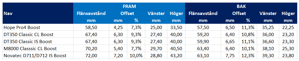

De flesta asymmetriska fälgar jag sett har bara någon ynka mm förskjutning av ekerhålen, typ 1-3 mm. Vilket är ok, men inget som avgör om jag väljer en fälg framför en annan. De flesta fälgar är inte asymmetriska och få av de som jag tycker är intressanta. Jag kollar bredd, vikt, profil, kanthöjd, kantform, svetsad/nitad, förstärkning vid nipplar, antal hål, max ekerspänning, material, pris etc. Är den fälgen jag vill ha asymmetriskt är det helt ok, men det är inget jag funderar på.
Det finns också olika skolor för vad som är viktigast, 1) minsta möjliga offset eller 2) max flänsavstånd. Tanken med Boost är bl.a. att öka flänsavståndet med 6 mm. Men om man jämför nav från olika tillverkare och olika modeller är det rätt stor skillnad på flänsavstånd, XT M8000 Boost t.ex. är nästan 12 mm bredare fram och 6 mm bredare bak än Hope Pro4 Boost. Det blir liksom nästan trippel- resp. dubbelboost med XT jmf. med Hope. Det tycker jag känns bra, och viktigare än någon mm offset på fälgen.

Tolkar det som att du inte har någon direkt åsikt i frågan om olika tjocka ekrar på vänster/högersida.
Jag kommer köra vidare på befintligt nav, så flänsavstånd är att betrakta som givet i det här fallet.
Nåväl. Får se hur det blir. Lutar nog åt antingen asymmetrisk fälg eller symmetrisk men med olika tjocka ekrar, mest för att det känns schysst. Tack för svaren.

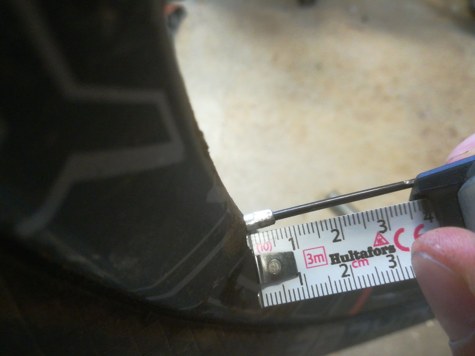

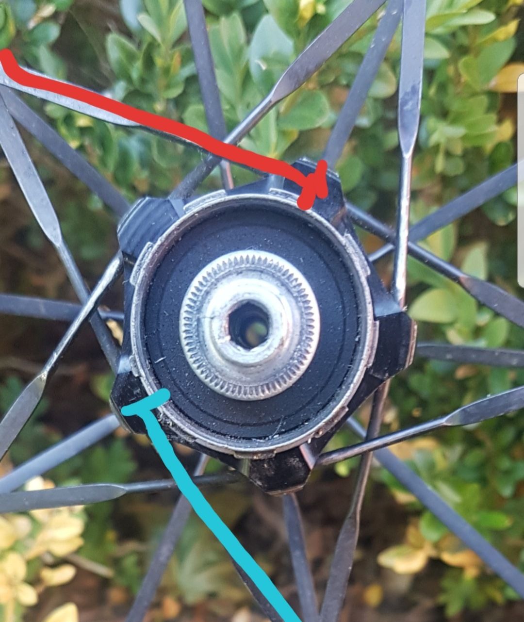

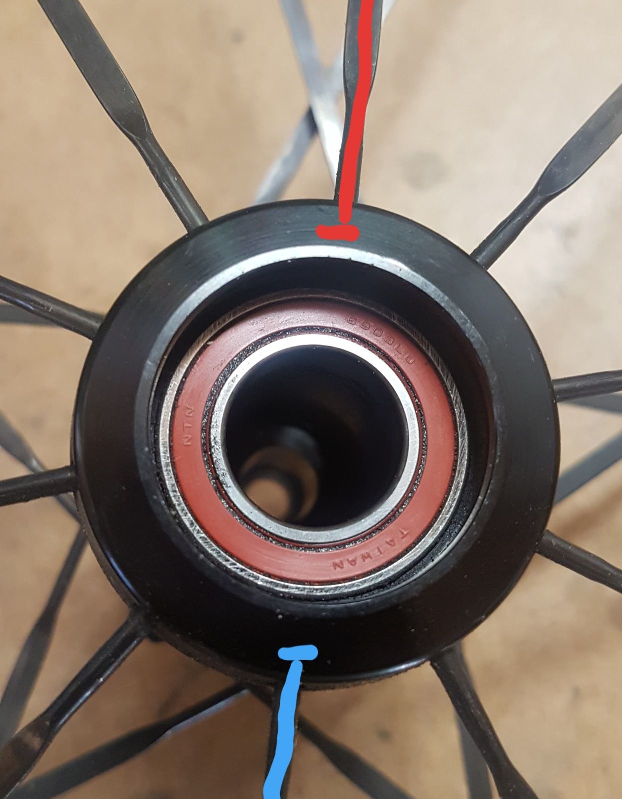

Nu är jag tillbaka med mina Mavic... Har skruvat isär och kommit fram till edr på 600-602 mm. Icke driv sidan, som har "vanlig" diameter på navet, kommer jag överens med att ekrarna är 289 mm på. Kommer fram till samma sak via ekerkalkylator. Icke driv sidan:
Däremot så är ekrarna på drivsidan 307mm vilket är mer än radien på erd. Har försökt att illustrera ekrarnas riktning och infästning på bilden.
Om jag nu ska beställa ny fälg och ekar, hur sjutton räknar jag ut rätt ekerlängd på drivsidan? Hittar straight pull i ekerkalkylatorn, men "dr" får ju sättas till minusvärde för att få till 307 i ekerlängd på den fälg jag har.

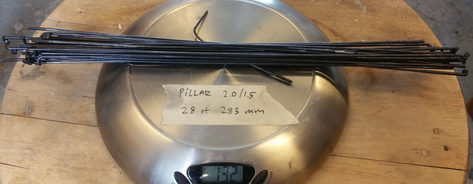

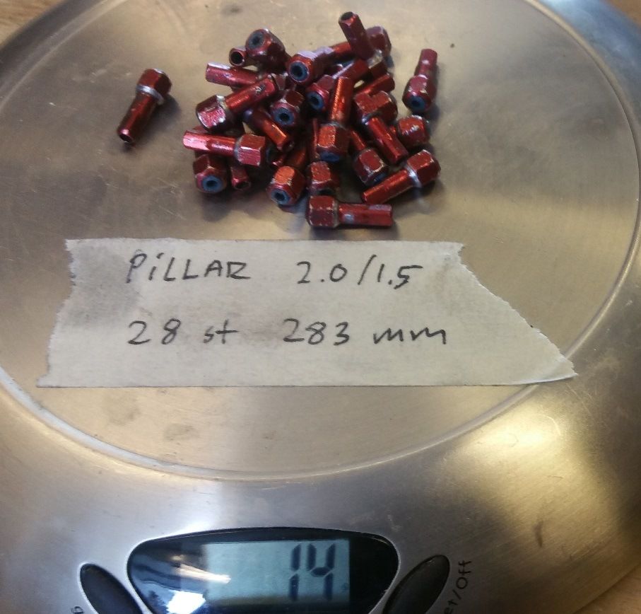

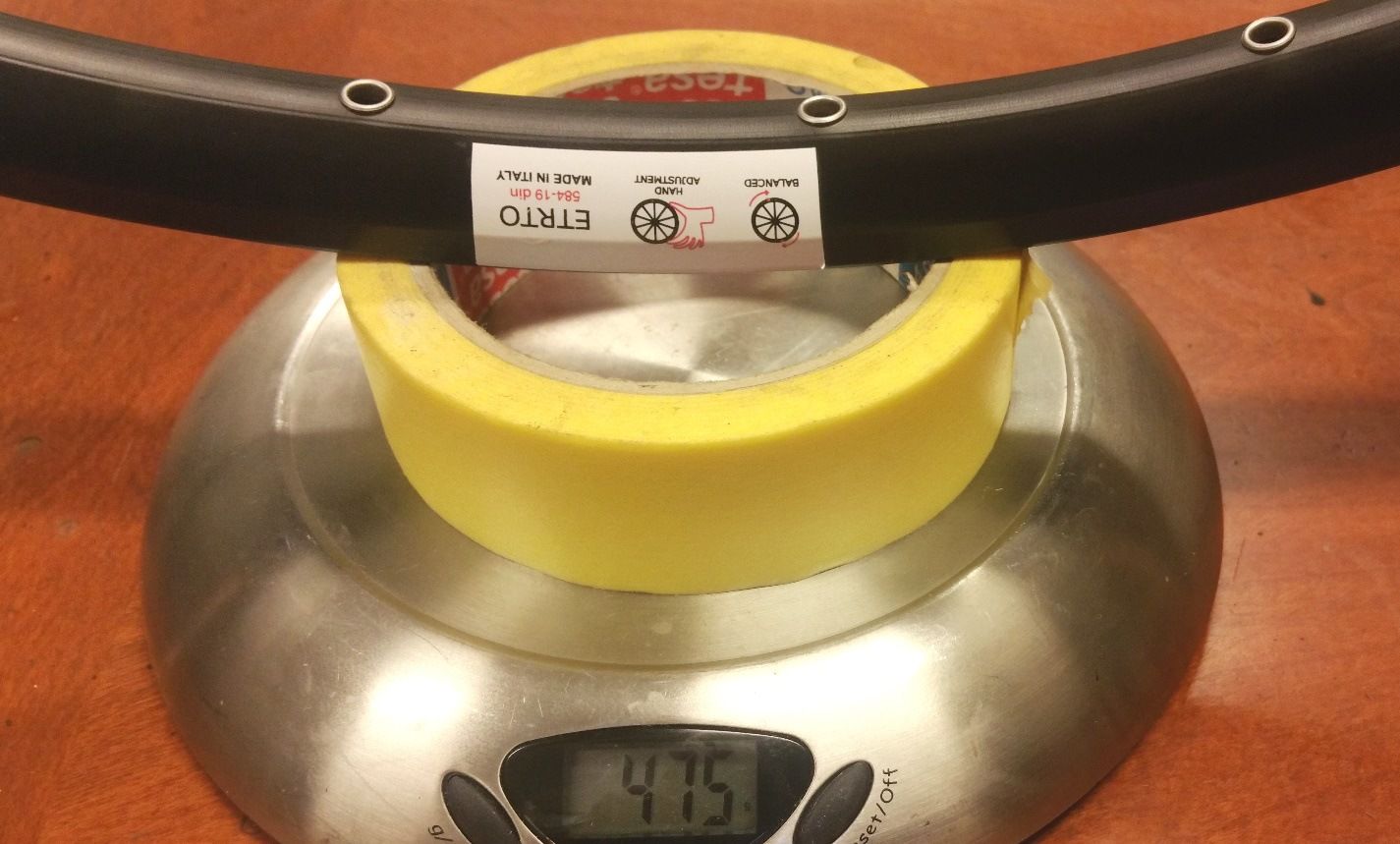

Jo det har jag. Senast idag byggde jag om ett bakhjul med 28H J-bend nav och 584x19 mm fälg...
...från Pillar 2.0/1.5 ekrar runt om som var heeeelt slut och typ 5 mm längre än original och höll noll ekerspänning, eller för att vara mer exakt 450 +/- 60 N på drivsidan...
...till Sapim Race 2.0/1.8 på drivsidan och Sapim D-Light 2.0/1.65 mm på frisidan, och nya Polyax 14 mm alunipplar. Hjulet blev 21 gram tyngre men sjukt mycket bättre med 1200 +/- 30 N på drivsidan (lätt cyklist, dam, grusvägshjul). Kostnad 335 kr + lite arbete.
Beroende på nav (flänsbredd, offset etc.), fälg, antal ekrar, cyklistens vikt och tillämpning etc. använder jag olika kombinationer av ekrar och nipplar. Ofta olika på resp sida, men även samma ekertyp. Det beror på.

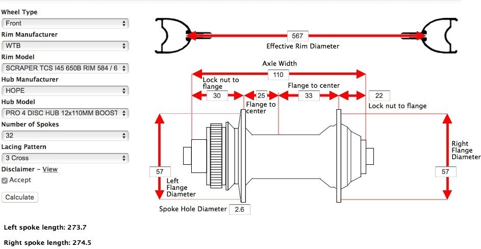

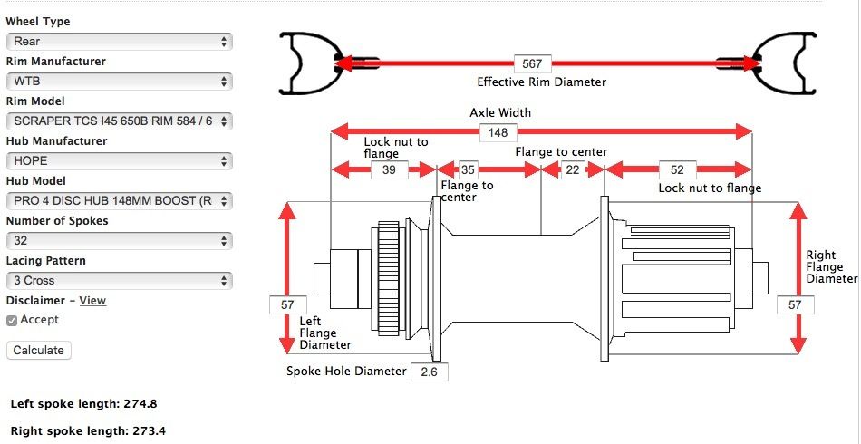

Räknat i swiss kalkylator med en swiss fälg och valt asymmetriska modellen.

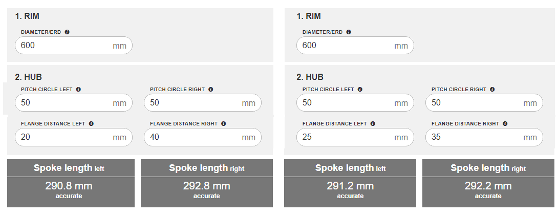

Japp helt bortblåst :) inga 2-4 mm direkt. Genom att ändra bara offset i kalkylatorn från 20-40 till 25-35 får du några ynka tiondels mm skillnad i ekerlängd. I första exemplet är det "bara" 2 mm skillnad på de korta och långa ekrarna. Vid helt symmetriskt bygge blir det alltså ca 1 mm kortare resp längre ekrar på respektive sida.
DT Swiss tar inte hänsyn till asymmetrin i XR361 när man stoppar in dem i kalkylatorn. Väljer man en annan och symmetrisk DT-fälg med samma ERD som XR361 får man exakt samma ekerlängd. Antingen för att 1) kalkylatorn har begränsningar eller 2) skillnaden i ekerlängd är minimal eftersom fälgens offset är så liten.

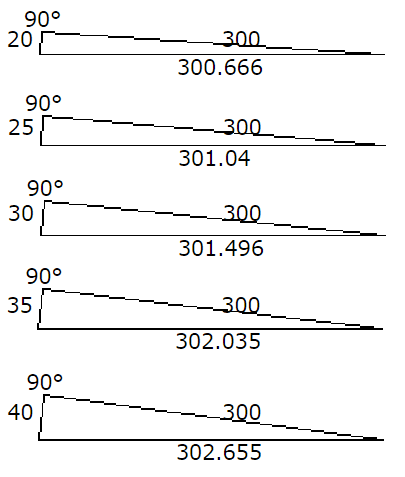

Tänk själva. När man bygger hjul är det inget svårt att centrera fälgen 5 mm fel om man vill, ekrarna räcker alltid till i alla fall.
Man kan också roa sig med att räkna ut sidorna på en triangel.

Ska köra med WTB I45 fälgar och Hope pro4 Boost nav.
Kan man lita på längden som anges med prowheelbuilders sida?
    58.3 KB · Besök: 82
    55.9 KB · Besök: 81
    136.6 KB · Besök: 73
Hjulbyggartråden
Majkel sa:
Vad är det för ekrar (kompetition?) och nipplar (mtrl och längd) på ett DT SWISS EX 1501 SPLINE 27,5 hjul?
Och nu när hjulet är lite ovalt bör jag då viktoptimera och köpa aningen kortare ekrar och minimera risken att ekern går genom fälgtejpen? Eller bör jag hålla mig till 280mm som det borde vara?
Jag tror inte jag har förmågan att få hjulet runt igen, däremot hyggligt rakt.
Det är väl DT Comp SP 2,0/1,8 och DT Squorx alu 2,0/15 mm och brickor? Ladda hem DT Tech Book för detaljer om ekerlängd i ditt hjul (rätt årsmodell) https://issuu.com/search?q=dt swiss
Det är väl inte så svårt att spänna upp ett ovalt hjul så att det blir runt? Fälgen är ju flexibel liksom. Jag skulle använda rätt/samma ekerlängd som original och börja om från början (lossa alla ekrar till gängan blir synlig vid nippelkanten) och räkna varv när jag spänner upp dem igen. Med hela ekrar som inte har sträckt sig, alltså är så långa i verkligheten som de var när de var nya.
Hjulbyggartråden
Sixten Fors sa:
Det går tyvärr att "skada" fälgen så pass mkt att den plastiskt deformeras, typiskt i rejäla vurpor
men då brukar hjulet vara mer ovalt
Sixten Fors sa:
Sixten Fors sa:
Den uppmätta sträckgränsen hos ekrar är så pass hög (tex DT Comp >2300N) att alla vanliga fälgar har permanent deformerats, skadats och/eller spruckit långt innan ekern sträcker sig. Det är en av anledningarna till att duktiga hjulbyggare lämnar livstids garanti mot ekerbrott. Här finns en av dem: http://www.peterwhitecycles.com/wheels.php
Men vid rejäla olyckor kan förstås allt möjligt hända. Tyvärr....

Lite högre upp i denna tråd bytte jag ut sträckra Pillar 2.0/1.5 som mätte lite olika i längd, men typiskt 283-285 mm. Vet ej hur långa de var från fabrik.
De nya ekrarna jag satte dit istället, med rätt längd var 276 mm på drivsidan och 278 mm på frisidan. Samma nav och fälg.
Jag har även tidigare bytt ut sträckta DT Revolution. Som blivit längre utan att gå av.
Gemensamt är dock att de sträckta ekrarn inte går att spänna mer än ca 400 N. De blir bara längre utan att ekerspänningen ökar. Till dess gängan inte längre räcker till.
Ingen vetenskap bakom ovanstående, bara min upplevda verklighet.
