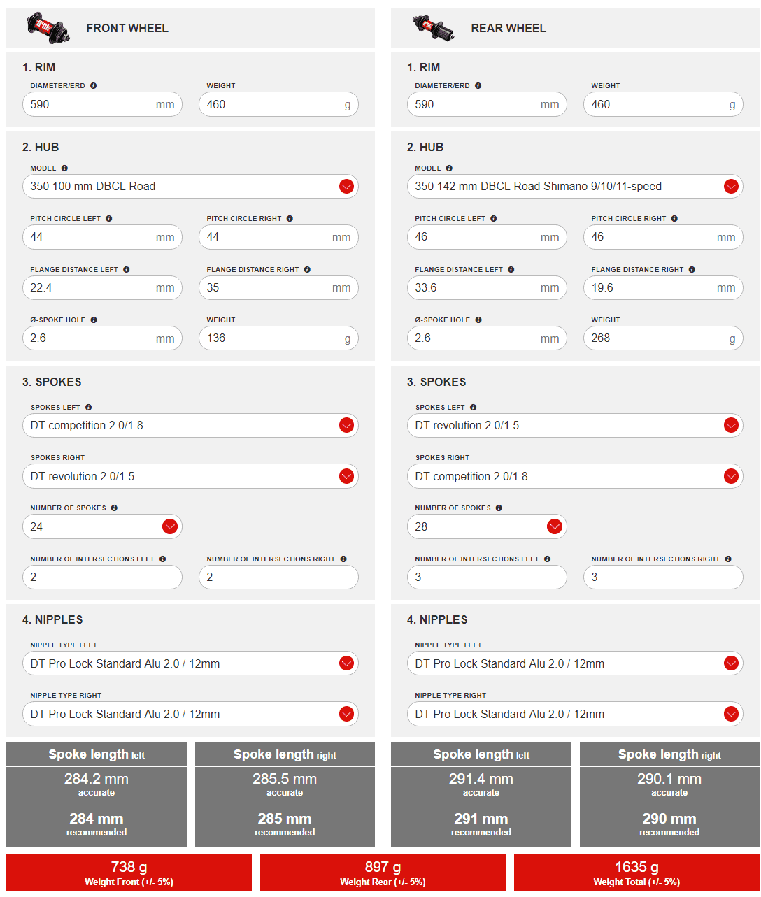

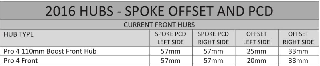

Min estimering 590 mm ERD verkar stämma när jag googlar på fälgarna. När jag lägger in detta i kalkylatorn på DT så blir det så här:
Vilka nipplar är bra då? Finns ju så mkt att välja på...
    49.3 KB · Besök: 91
    54.2 KB · Besök: 107

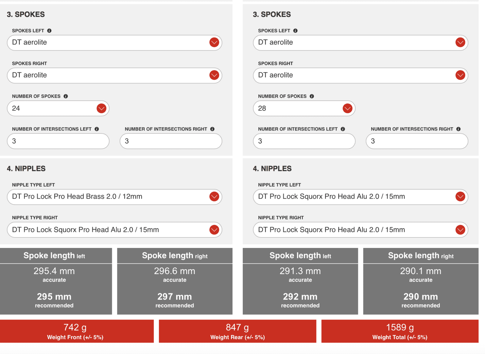

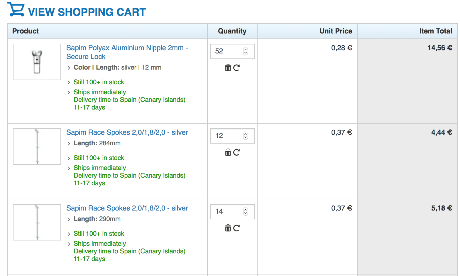

Hjulbyggartråden
Verkar detta vettigt? Bra val av ekrar? Rätt att gå upp i längd vänster fram?
    50 KB · Besök: 130
    69.7 KB · Besök: 88
    90.3 KB · Besök: 114

Kör DT Comp https://www.bike24.com/1.php?content=8;product=15716 höger bak och vänster fram, samt DT Revolution https://www.bike24.com/1.php?content=8;product=15722 vänster bak och höger fram.
Eller motsvarande Sapim Race https://www.bike24.com/1.php?content=8;product=29366 + Sapim Laser https://www.bike24.com/1.php?content=8;product=113810
Sedan finns även fula svarta ekrar till högre kostnad, vad det nu skall vara bra för.
Varför betala 52x 0,72€ = 393 SEK kr för DT Squorx 12 mm alu + 3 mm skalle i torx? Tillför inget utom vikt.
Standard 12 alu funkar lika bra, kostnad 52x 0,13€ = 71 SEK https://www.bike24.com/1.php?content=8;product=15730
Vill du absolut ha låsning, kör Polyax 12 mm, kostnad 52x 0,35€ = 191 SEK https://www.bike24.com/1.php?content=8;product=200451

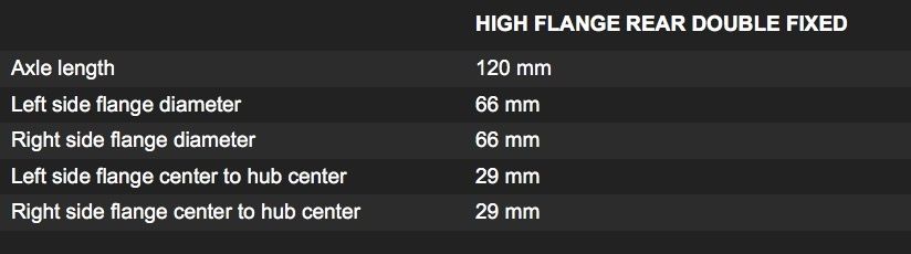

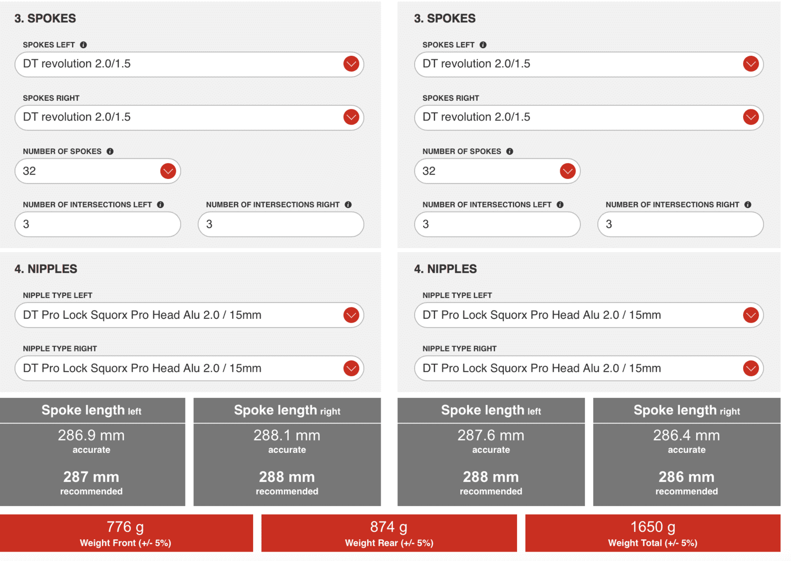

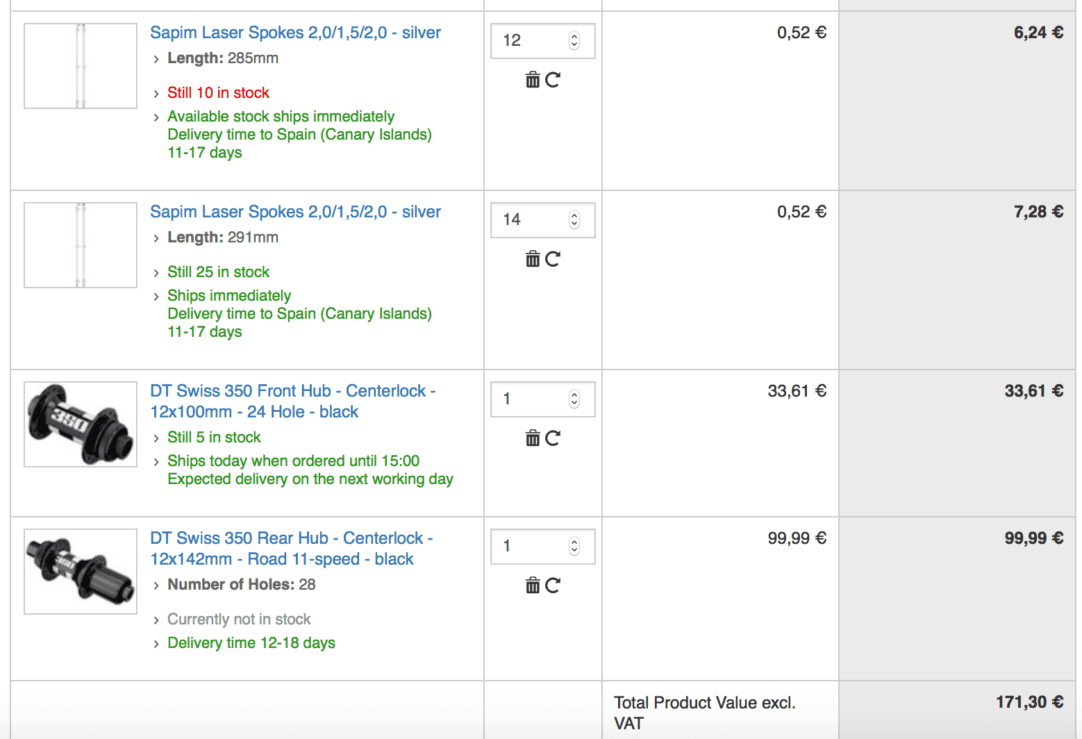

@rydell
Har du rätt antal ekrar och rätt antal kors i kalkylen ovan? Har du 32 fram/bak i 3-kors eller 24 fram i 2-kors och 28 bak i 3-kors? Det påverkar ekerlängden.
Jag skulle beställa:
12 st Sapim Race 284 mm
12 st Sapim Laser 285 mm
14 st Sapim Laser 291 mm
14 st Sapim Race 290 mm
Det coola med Laser är att den kommer i udda mm, vilket i detta exempel passar utmärkt :)

Tycker 350 nav passar bäst för detta bygge. Ska jag satsa på 2 kors fram och bak alltså? Ska gå på grusväg med rätt låga tryck.

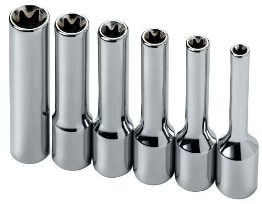

Kan något av detta passa? https://www.briklas.se/category/torxhylsor-utvandiga-e
:) Bra pris https://www.briklas.se/product/stahlwille-89tx-1-4-3-8-1-2-torx-36delar

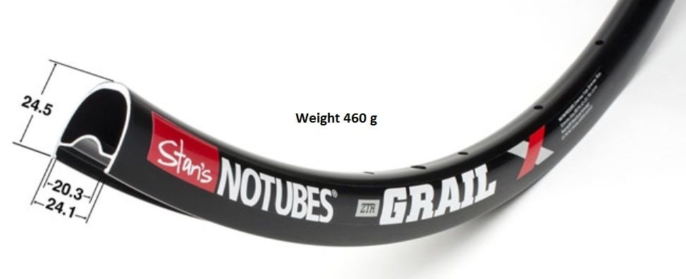

Är inte den korta hylsan för fet för att rymmas i övre hålet i fälgen? Tror att det behövs långa hylsor. Grail är en rätt djup fälg dessutom.
    28.1 KB · Besök: 67

Det är utvändig torx, lycka till att hitta ett verktyg till skruvdragaren som passar. Jag har letat.
Torxhylsa ä väll inte svårt att hitta. Men du menar kanske nå nätt som går ner i ekerhålen?

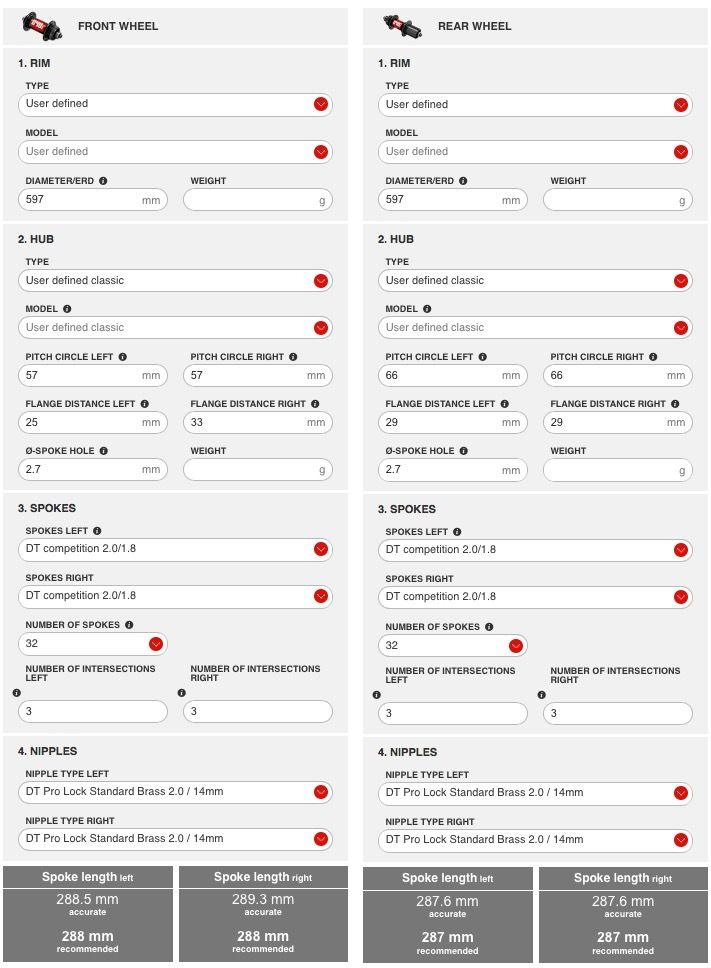

Mkt för pengarna. Men jag har inte några grejer hemma för bygge egentligen. En lite halvtrasig ekernyckel från parktool och ett budget riktställ för QR (och detta är thru axel). När man är ny tänker jag att det underlättar att få lite hjälp av diverse verktyg.
1. Hjulet ska dischas, behöver väl något för det? https://www.bike24.com/1.php?content=8;product=34561;menu=1000,185,191;pgc[120]=432;pgc[3407]=0
2. Ekerspänningsmätare?; https://www.bike24.com/1.php?content=8;product=34570;menu=1000,185,191;pgc[120]=432;pgc[3407]=0

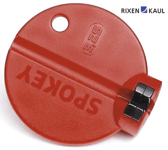

3. Ekernyckel. Den där spokey som länkas verkar ej finnas på bike24.
Verkar ej finnas 3,25 att välja på. Om jag kör polyax nipplarna, vilken ekernyckel är bäst då? 3,2 mm https://www.bike24.com/1.php?content=8;product=34523;menu=1000,185,191;pgc[120]=432;pgc[3407]=3415 eller
3,4 mm https://www.bike24.com/1.php?content=8;product=34525;menu=1000,185,191;pgc[120]=432;pgc[3407]=3415
Sapim har en i 3,45 mm https://www.bike24.com/1.php?content=8;product=113723;menu=1000,185,191;pgc[120]=432;pgc[3407]=3415
4. Behövs denna Nipple Screwdriver? https://www.bike24.com/1.php?content=8;product=264507;menu=1000,185,191;pgc[120]=432;pgc[3407]=3415
    41.9 KB · Besök: 139
    61.9 KB · Besök: 144
Med ordet passar menar jag ett verktyg som 1) passar nippeln 2) får plats inuti fälgen och 3) går att sätta i skruvdragaren. Alltså ett verktyg som passar. Vilket skulle kunna vara en lång och nätt hylsa med 1/4" fyrkantfäste eller en nätt E-Torx bit med sexkantfäste för skruvdragare.

4. Nipple screwdriver underlättar nog men jag klarade mig utan

Spokey finns ej på Bike24 men väl på andra ställen. Värd att köpa enligt mig. Du måste ha en modell som griper nippeln bättre (fler kanter) än klassisk Park Tool med öppen fyrkant. Det finns fler modell som funkar men Spokey är billigast.
Hjulbyggartråden
De enda verktyg som behövs är röd Spokey (och troligtvis Park TM1).

Ser det här rimligt ut?
siktar mer på hållbarhet/livslängd än lägsta möjliga vikt.
hur resonerar man angående längd på nipplar?
väger in just under 100, hjulen ska sitta på en fixed gear hoj.
Är Rose det enklaste valet då det gäller ekrar, eller vilka rekommenderar ni?
Svårt att hitta ERD på mavicfälgen, dom själva anger 595 men det har jag förstått är ssd (spoke support diameter) ?
597 fick jag från en kille som hade mätt upp sina fälgar själv innan han byggde hjulen.

Hjulbyggartråden
Dr_Rydell sa:
Vänd på hjulet i riktstället, eller i cykeln , som Sixten redan har skrivit
Tänk bara på att "offseten" du då ser är dubbelt så stor.
Jag skulle dessutom strunta i "Secure Lock"-ekernipplar, vill du ha Sapim Polyax alu-nipplar är de här ett bättre val
https://www.bike24.com/1.php?content=8;product=29549;menu=1000,2,302,304
Med ekernipplar utan varje form av låsning får du ett bättre hjul och de bättre nipplarna är dessutom 8 eurcent/st billigare!
/Håkan
Hjulbyggartråden
Tackar och bockar. Ej beställt ännu. Som det ser ut nu:
Nav: DT 350 enl ovan
Ekrar: Sapim Laser och Race enl ovan
Nipplar Sapim polyax enl ovan
Men känns som att jag borde köpa nåt verktyg ändå. Får köpa en spokey när jag handlar nästa gång på ett ställe där den finns. Men denna kanske passar nipplarna så länge?
https://www.bike24.com/1.php?content=8;product=219816;menu=1000,185,191;mid[515]=1;page=2
Eller satsa på denna lite dyrare och bättre?
https://www.bike24.com/1.php?content=8;product=113924;menu=1000,185,191;page=2
Om denna underlättar bygget är det ju värt det. Minskar risken att tappa in nippeln inuti fälgen med denna? Är Park Tool att föredra?
https://www.bike24.com/1.php?content=8;product=264507;menu=1000,185,191;mid[515]=1;page=1
https://www.bike24.com/1.php?content=8;product=74592;menu=1000,185,191
Har möjlighet att låna en tensionsmätare, riktställ.
Men är ett dishing-verktyg överflöd även för en newbie?
https://www.bike24.com/1.php?content=8;product=34561;menu=1000,185,187
