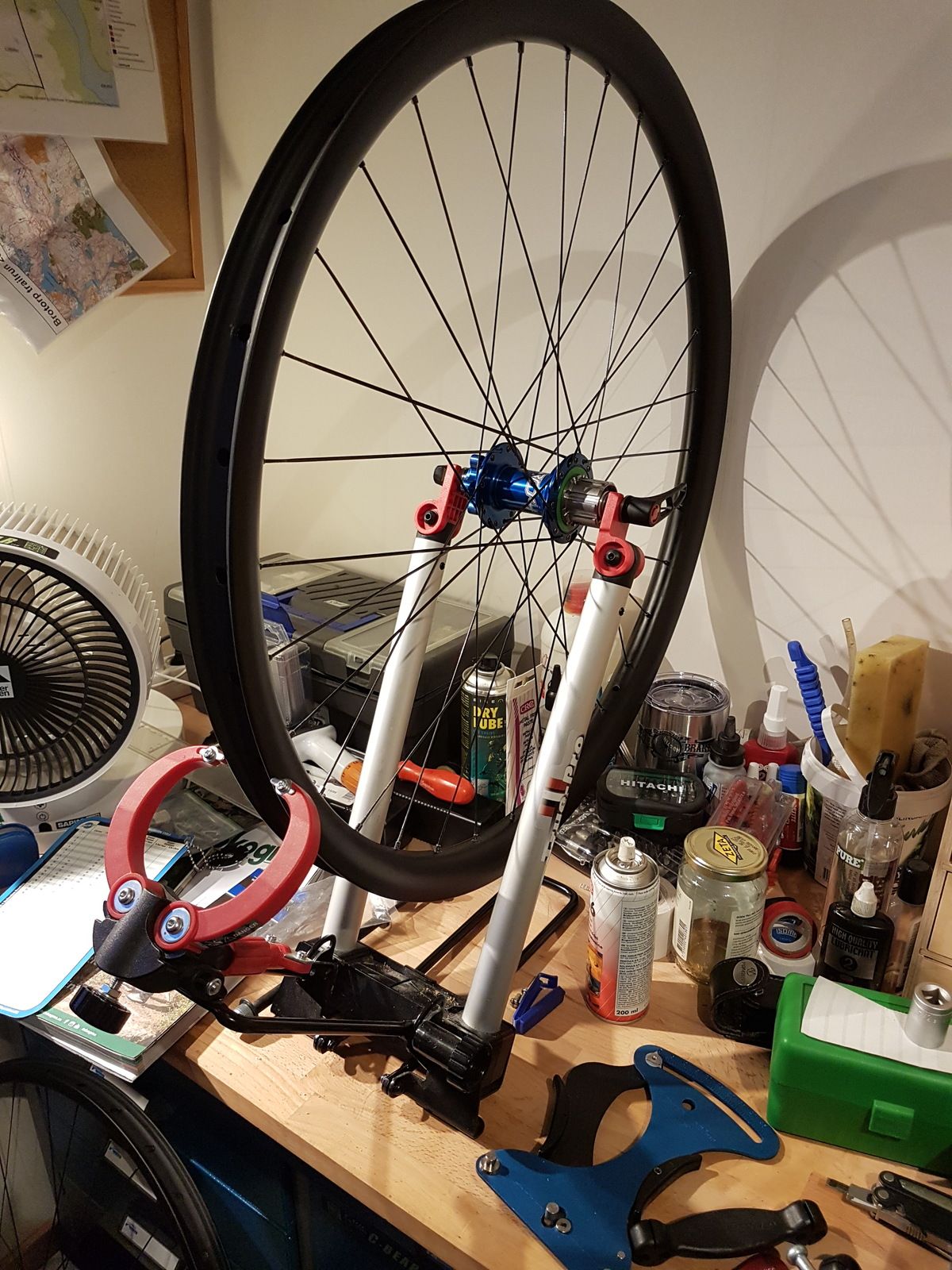

Jag tror att jag nöjdförklarar mig med bakhjulet. Hade tänkt mig att gå upp till 120 kgf, men ett par av ekrarna visade tendens att vrida sig för mycket (trots mothållsverktyget och välsmorda gängor och nipplar). 110 kgf får nog duga. Kanske gör jag ett nytt försök om några dagar...
Hjulet är runt (inom 0,5 mm) och rakt (inom 0,5 mm). Med det budgetriktställ jag har blir det nog inte bättre än så.

Ett knep jag märkte när jag byggde med runda tunna ekrar som inte ville sig upp till 120kgf var att flexa fälgen åt det håll ekern sitter för att avlasta spänningen samtidigt som du drar åt.
Platta ekrar så vrider jag eker och nippel 1/4 varv med nippelverktyget utan verktyget som håller ekern. Sedan håller jag kvar nippelverktyget så att nippeln inte kan vrida sig när jag vrider ekern rätt med ekerhållaren.

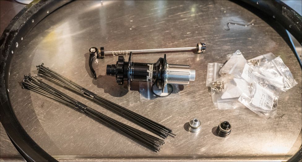

Behöver ett bakhjul till en dirtcykel, och tänkte att det är ett bra tillfälle att begå hjulbyggarpremiär.
32 hål, 26", navet blir ett Hope Pro 4 SS (symmetriskt).
Har dock kört fast lite på fälgfronten. Finns för mycket att välja på. Vad har man på såna här cyklar egentligen? Mavic EX729? Spank Spoon 32? Eller nåt klenare?
Spelar kanske egentligen ingen större roll med tanke på att jag är långsam och feg och mest ska tekniköva lite, men vore ju trist att köpa något som är helt förkastligt för ändamålet.
Om någon har ett bra förslag på en prisvärd fälg för ändamålet så tas det gärna emot.
När det väl är dags att börja räkna på ekrar och bygga så kommer det säkert fler frågor.

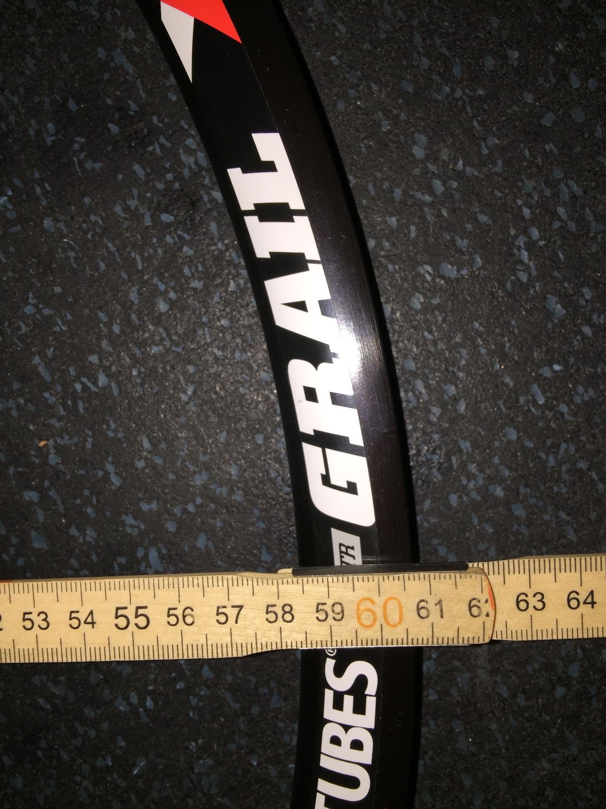

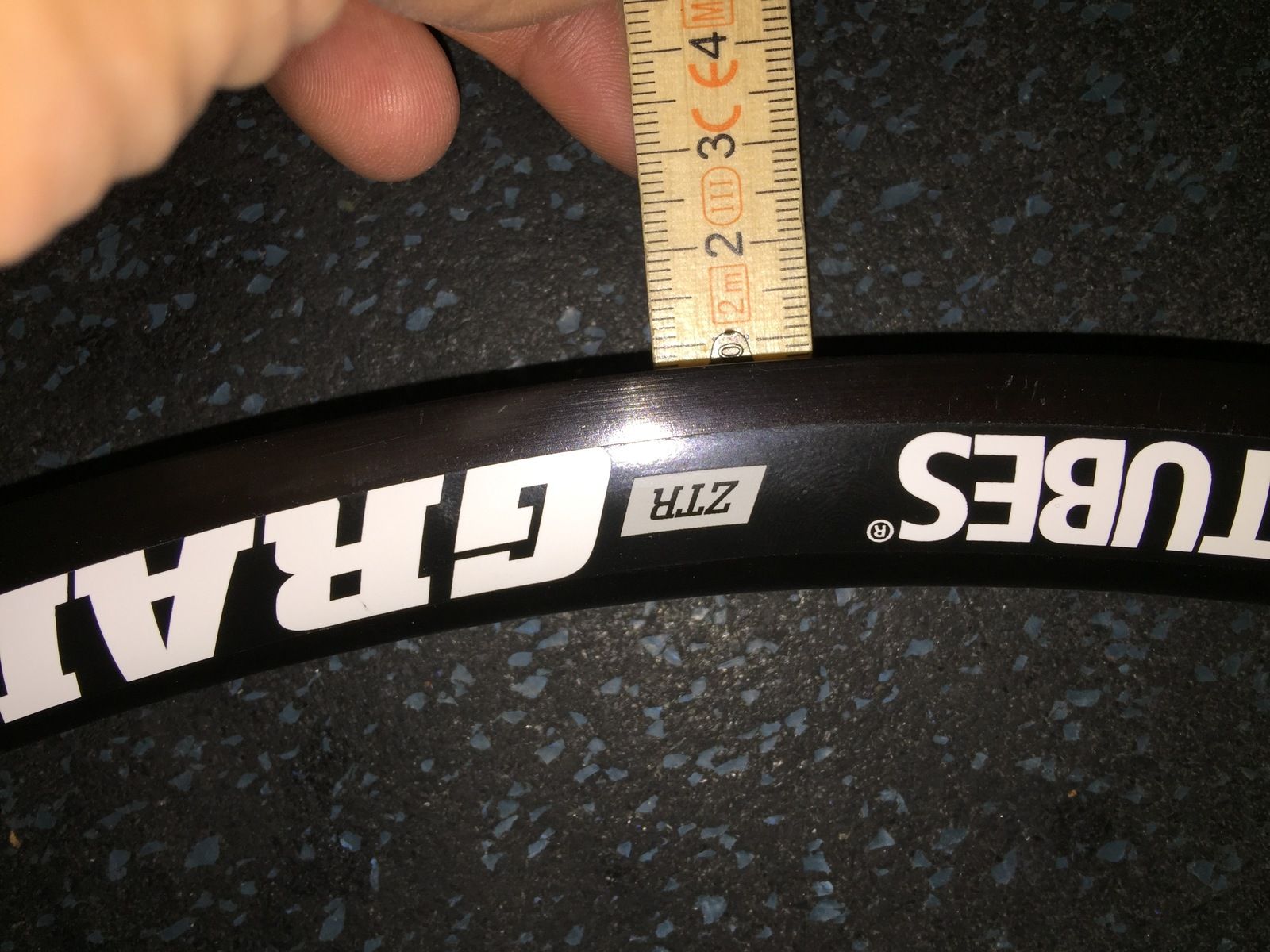

Har ett par fälgar på lut, GRAIL, tänkt bygga med DT350 nav (24fram, 28 bak), 12 mm axel fram och bak. Ska sitta på en Scott Addict CX ram och gå på grus med 38-40 mm däck. Man kan räkna ut med hjälp av kalkylatorn på DT-Swiss hemsida (men det är lite grekiska för mig, framför allt när jag ännu inte har fälgen och kan mäta). Om jag ens ska försöka bygga själv, vore ju kul att kunna en sådan grej, vad behöver jag för grejer? Straight pull? Bästa ekrar? Jag har ett budget riktställ för snabbkoppling och förstår att det är undermåligt, så m a o har jag varken kunskap eller verktyg?.

Dr_Rydell sa:
Har du navet redan? För om du redan har det så borde du veta om det är SP eller ej.
Bästa ekrar brukar bli att kombinera olika diametrar för att få olika elasticitet höger/vänster, typ DT Comp (hö bak, vä fram) och DT Rev på andra sidan. Eller andra ekrar med motsv dimensioner.
Har du plats att bygga, eller åtminstone spänna och rikta, hjulet monterat i ramen så behöver du inget riktställ.
Om du inte redan har läst den så har Sheldon en bra hjulbyggarbeskrivning: http://www.sheldonbrown.com/wheelbuild.html

Kanon. Tack. Ska kolla in den där hemsidan. Jag har inte köpt några nav ännu.

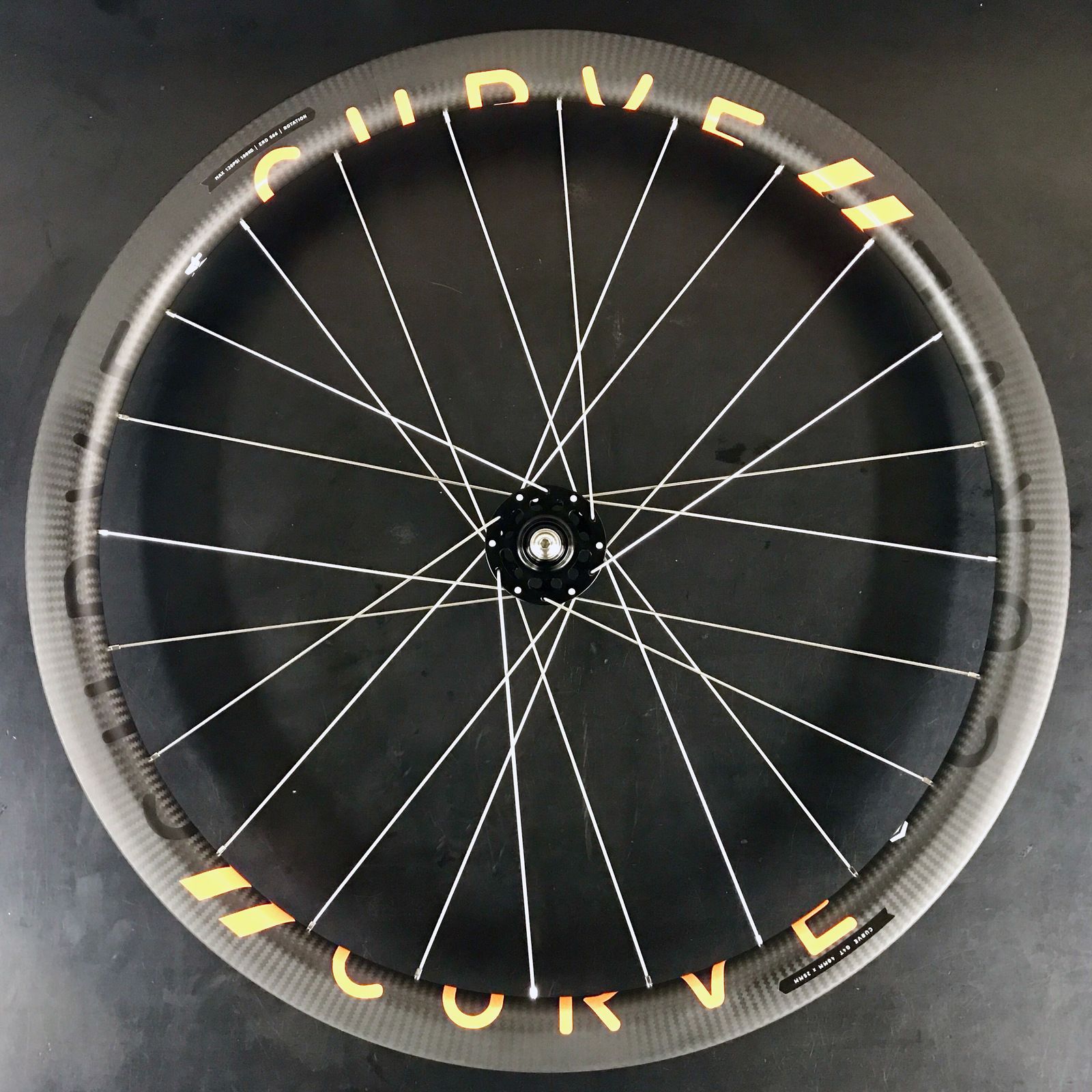

Knåpade ihop ett par nya hjul till den kommande Starlingen i dagarna, plockade fram Gerd:s bibel lite för att dubbelkolla mig själv och och se till att allt blir rätt. Första gången jag bygger med alu-nipplar/brickor eftersom de följde med EX511 fälgarna, lite orolig men jag hoppas det ska hålla. Annars är det väl bara att byta till mässing och sluta oroa sig. Paret landade på 2000 gram jämt för paret utan kassett, skivor och däck. Första gången jag bygger mtb-hjul och fälgarna andas verkligen premium!

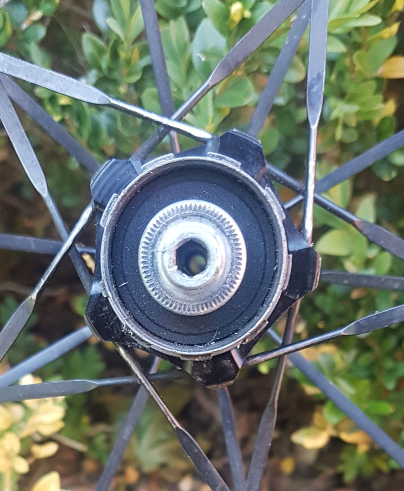

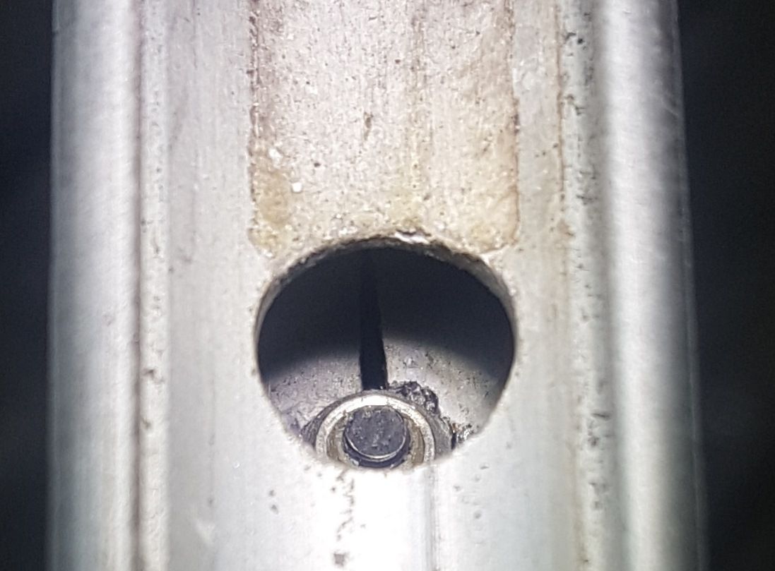

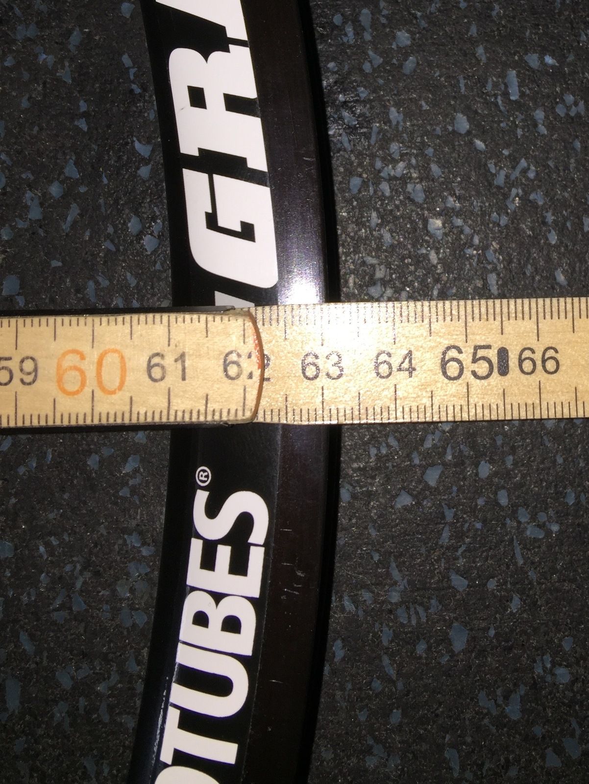

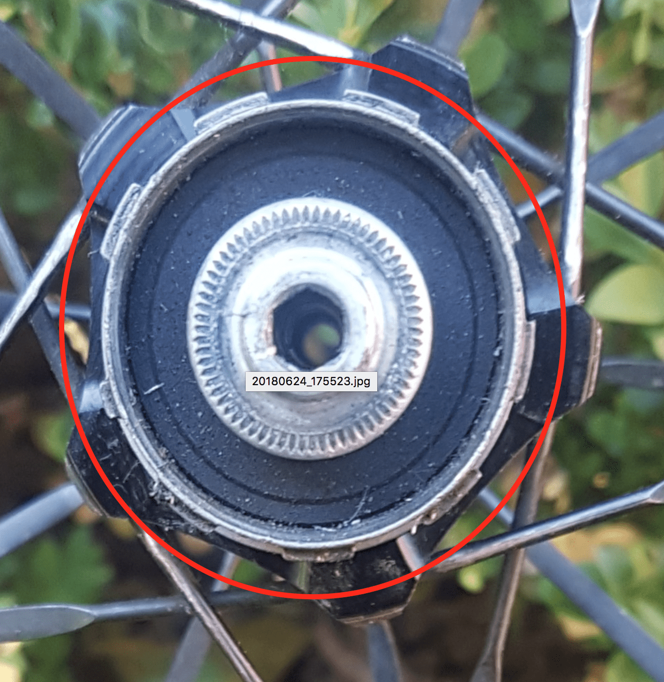

Ok, får väl inse fakta. Behålla navet och resten nytt. Behöver dock hjälp med d-måttet på drivsidan. Hur mäter jag det?
    250.4 KB · Besök: 218
Hjulbyggartråden
Classe75 sa:
Ja, det där kan vara lite trixigt.
Jag skulle mäta där ekerhuvudena sitter. Kan hända att du får ange en extra ekerkorsning om du använder en kalkylator. Om du känner till ERD på den fälg du har nu så borde du kunna mäta en av ekrarna och kolla om siffrorna stämmer. Om det blir rätt så borde det även stämma sen när du ändrar ERD i kalkylatorn.

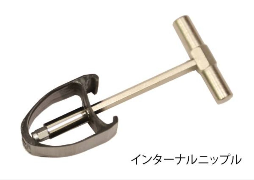

Kanske köra med nya invändiga nipplar .
Då borde du ha en fälg med 20-30mm mindre Erd väl ?
Typ https://www.lightbicycle.com/carbon...beless-compatible-basalt-braking-surface.html
Hjulbyggartråden
hm sa:
Classe75 sa:
Startade en tråd igår. https://happyride.se/forum/read.php/1/3369087
Har läst, mätt och kommit fram till att det jag behöver är en fälg med erd 606 och 20 hål. Dock lyckas jag inte att hitta detta efter ett antal timmars letade. Någon här som har något tips?
Nu är jag inte riktigt med... nya invändiga nipplar, vad innebär/är det?
Att spara ekrarna och bara köpa nya nipplar som man skruvar på inne från fälgen istl ...
Tex https://www.bike24.com/p2200500.html
Fast jag tror det är sådana nipplar jag redan har.
I så fall kanske jag har kommit fram till felaktigt erd ... Måste tänka om tror jag. Får nog skaffa fram en ekernyckel som passar och lossa några ekrar för att mäta.

Har nu mätt fälgarna. Hur noga på millimetern är det? Man ska väl ange det på DTs hemsida.
Det lutar åt DT350 nav:
Fram: https://www.bike24.com/1.php?content=8;product=210705;menu=1000,2,98;mid[69]=1;orderby=2
Bak: https://www.bike24.com/1.php?content=8;product=210707;menu=1000,2,98;mid[69]=1;page=2;orderby=2
Då är det bara vilka ekrar jag ska ha och hur långa de ska vara. De har ju rea på vissa så man kanske ska passa på att ta lite bättre/lättare ekrar för samma peng som ordinarie nya. https://www.bike24.com/1.php?mid=0;pgc=0;menu=1000,4,301,1636;content=7
Sen ska man väl ha nipplar också...
Detta inlägg besvarar även frågan innan att jag inte gjort detta förut. Tänkte följa denna guide:
