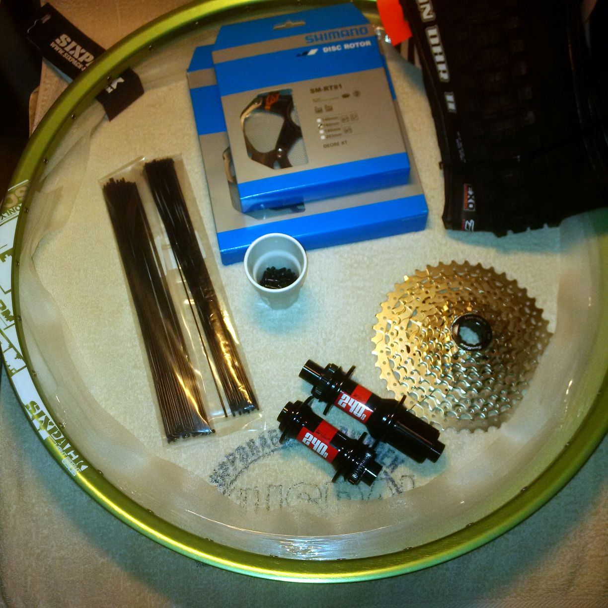

Äntligen dags att sätta igång med hjulpysslet.
Det ska bli ett vettigt hjulpar till stighojen, som rullat på Shimano Deore nav och WTBs typ enklaste fälgar (STp 23) i två år nu. Bakhjulet har haft varannat ekerhål spräckt sen nån gång i slutet på sommaren.

@qma: Sixpack Sam? Trevlig fälg med hänsyn till priset. Lite tyngre än vad de själva angav. Jag har dock svårt att få till tubeless med dessa fälgar, däcket vill liksom inte poppa.
Hjulbyggartråden
Japp, det är SAM 27,5". Jag köpte dem på bike24 rea för 400 kr styck, ett kap med tanke på att de är anodiserade, svetsade, öljetterade, hyggligt lätta och inte alltför smala.
Intressant info om tubeless - det kommer jag att testa så snart jag byggt klart.

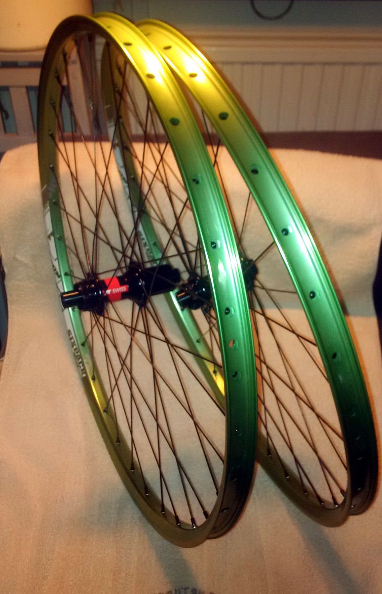

@Doctor C: Det blir nog bra - kolla k&s också, det kan nog dyka upp nåt där. Påminner mig om att jag borde ha ett extra hjulpar till DHn.
Jag monterade bakhjulet igår kväll och framhjulet nyss - det gick supersmidigt och allt verkar stämma. Har inte spänt upp dem hela vägen / riktat / dishat än.

Färgen är lite spräcklig på nära håll, anodiseringen framhäver borstningen under typ, och ljuskänslig/reflektiv men bilden blev lite konstig också. :)

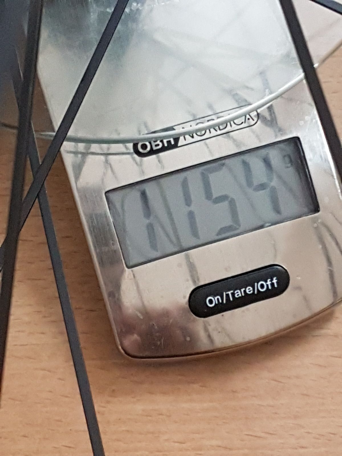

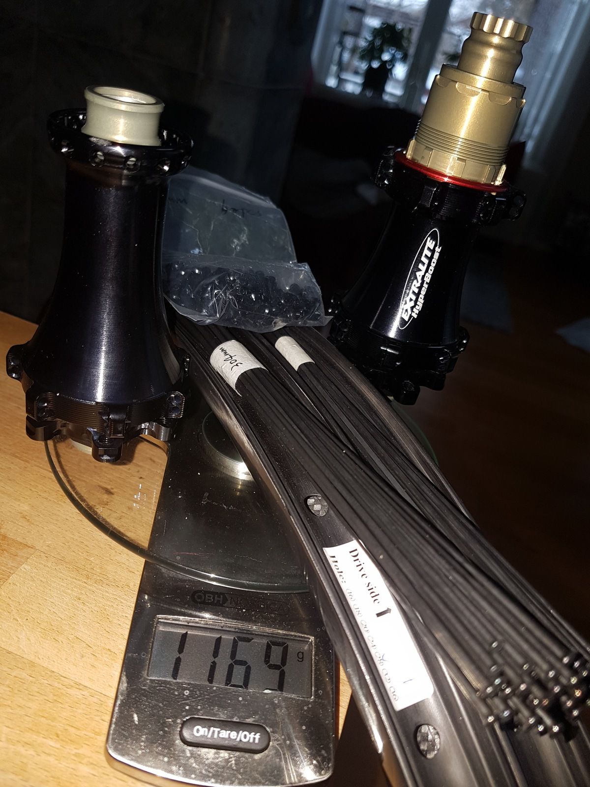

Det gick lite överstyr när jag beställde nya nav till årets hjulbygge och la en "månadslön" på dom när investeringar höll på att ge utdelning , sen kom strafftullarna så vi får se hur det går med det. ?
Men lätt blir det iaf .
Hur är det med smörja nipplarna på lättviktsbyggen och Alunippar .
Behövs det kladdas med det?
Eller går det ändå inte att spänna ekrarna till sådana nivåer och nipplarna ärgar ändå fast..

Ali och pillarspoke .
310g 29er MTB XC 30mm asymmetric carbon rim clincher tubeless 22mm deep UD 3K 12K matte glossy 24H 28H 32H 29in mountain wheel
http://s.aliexpress.com/UryyE7Bf?fromSns=Copy to Clipboard.
Han säljer färdiga med extralite nav men blev billigare att köpa naven själv .
Satte upp bakhjulet utan smörj på nipplarna men börjar ta emot lite.
Vad tror ni om lite 5.56 på ekern innan sista uppspäningen?

Försöka 120kgf utan smörjning med alunipplar så kommer några nipplar att bli runddragna.

En droppe 5.56 på varje eker gjorde så det gick som smort till 120kg.
Var några reserv ekrar med på vågen från början ...

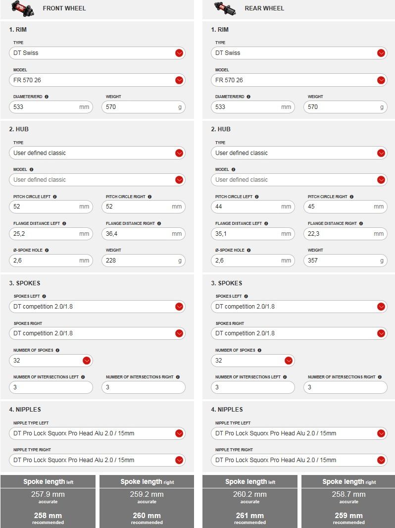

Någon som har lust att granska mitt val av ekerlängd? 26" DH-hjul bestående av FR 570 ekrade med DT Swiss Competition 2.0/1.8 på M640 Zee-nav. DT anger ERD till 535 mm men jag mäter den till 533 mm (mätt mellan ekerändarna, vanlig nippel, ekern jämns med skåran). Kommer dock att bygga med Squorx Pro Head istället för "vanliga" nipplar. Jag kommer att köra med 258/260 fram och 260/258 bak. Finns det risk för att höger bak får för korta ekrar tro?
