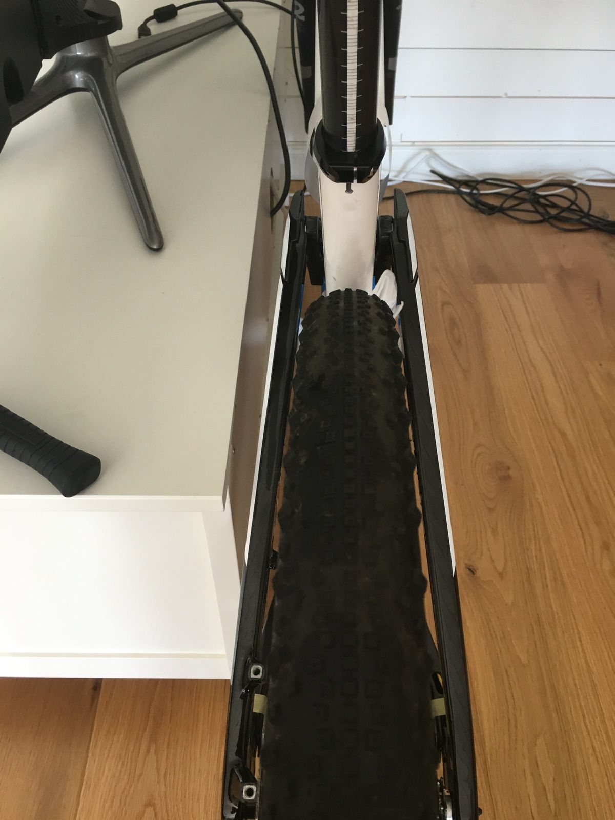

Intressant, det kanske är däcken ja.
Maxxis DHR2 2C Exo TR 2.3" bak, High Roller 2 2C TR OEM 2.4" fram.
Bakdäcket var nytt, framdäcket kört några månader med slang tidigare.
Märkte att de vill lossa från fälgsidan när jag tömmer ut luften, men de poppar på utan vidare när jag pumpar upp igen.
I värsta fall kan det vara jobbigt vid burpning ute i fält, vi får se...

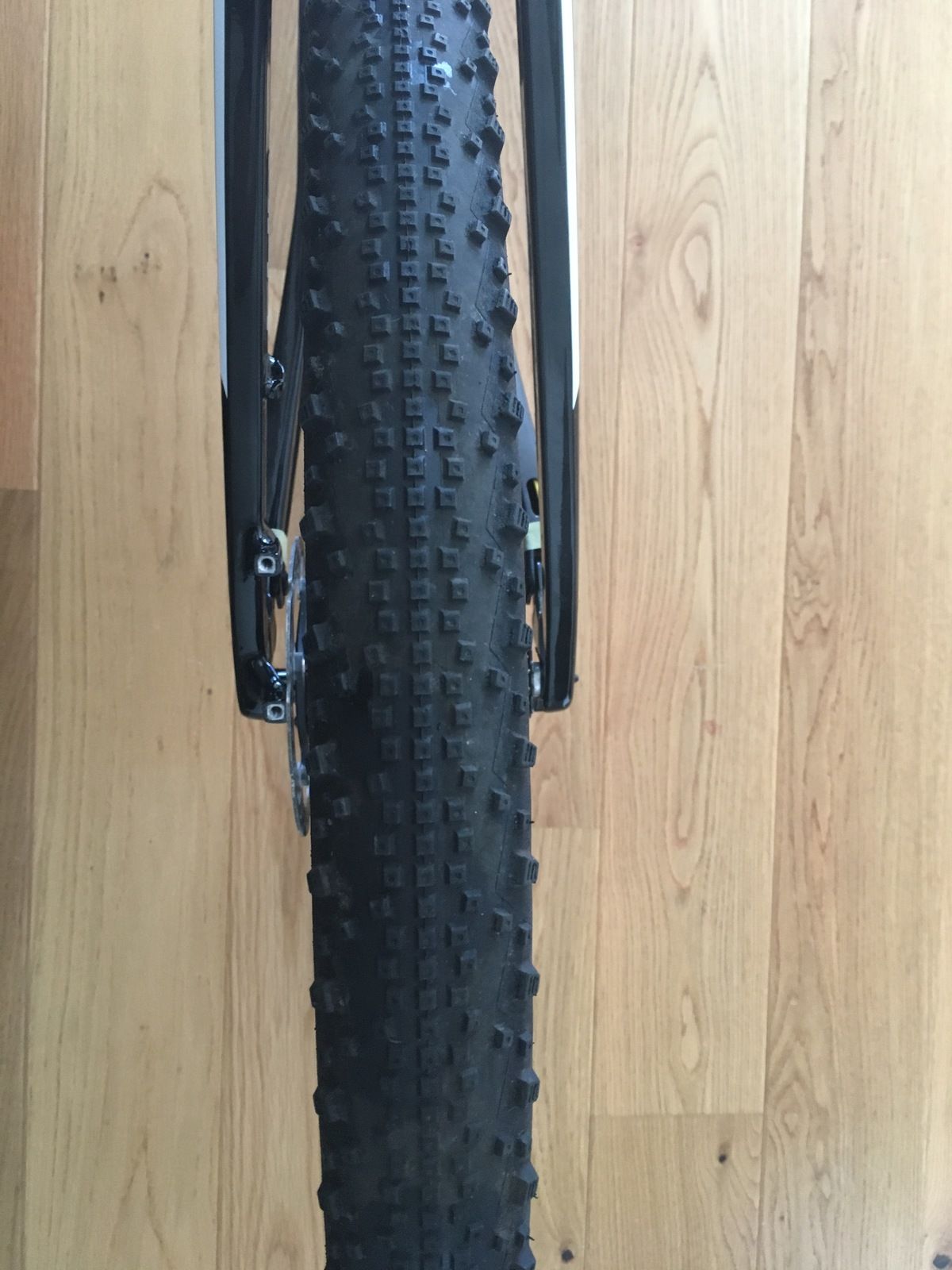

Jag har provat med Schwalbe Nobby Nic och Hans Dampf, bägge i 2.35" och SS. Däcket smäller aldrig till som det brukar utan det kryper sakta på plats utan ett ljud. Och när man tömmer på luft så lossnar det igen. Nu har jag iofs inte tänkt att gå tubeless på dessa ändå så i mitt fall kvittar det.
Det poppade inte så mycket som på vissa fälgar för mig heller, men det gör ju inget när det blir tätt ändå.

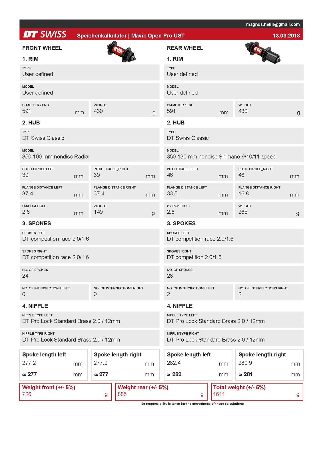

Någon som har lust att granska mitt val av ekerlängd? 26" DH-hjul bestående av FR 570 ekrade med DT Swiss Competition 2.0/1.8 på M640 Zee-nav. DT anger ERD till 535 mm men jag mäter den till 533 mm (mätt mellan ekerändarna, vanlig nippel, ekern jämns med skåran). Kommer dock att bygga med Squorx Pro Head istället för "vanliga" nipplar. Jag kommer att köra med 258/260 fram och 260/258 bak. Finns det risk för att höger bak får för korta ekrar tro?
Jag har inte checkat dina manuellt inskrivna värden, men jag använder också den där kalkylatorn och det har blivit rätt (två hjulset hittils varav bara ena setet med DT-nav) men jag har behövt avrunda ekerlängden uppåt.
DT Competition finns bara i jämna antal millimetrar, så bästa kompromissen för dig (givet att inmatningen stämmer) är kanske 32 st 260 mm och 32 st 262 mm, alt 258 mm + 260 mm eller finlira med tre olika ekerlängder.

Från botten av skruvspåret får jag ERD för mina Mavic Open Pro UST till 591 mm. Räknat på fälgbromsade 24/28 landsvägshjul med 350-nav får jag ekerlängd 277,2 mm fram och 282,4 / 280,9 mm bak. Borde då ge 278 mm fram och 282 mm på bägge sidor bak?
Det andra hjulparet får samma ekerantal men 2-kors med centerlock nav. Fälgarna Venn Rev 35 TCD har uppmätt ERD 572 mm, vilket ger ekerlängd 275,3 / 276,6 mm fram respektive 273,0 / 271,7 mm bak. Wheel Fanatyk nipplarna jag tänkte använda har dock mindre marginal innan ekrarna bottnar, max 1 mm. Vågar man runda av till 276 mm bägge sidor fram? Bak finns det nog inte så mycket annat alternativ än 272 mm bägge sidor.

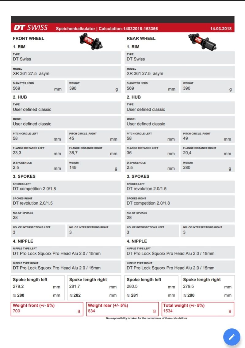

Hej igen,
Det var ju riktigt kul att bygga hjul så nu tänkte jag bygga ett par till.
Det blir till samma Full Monty men denna gång blir det 27,5 tummare med Maxxis ReFuse 27.5 x 2.0 som jag hoppas ska få plats i ramen.
DTs kalkylator ger denna beräkning men hur tycker ni att man ska avrunda ekerlängderna?

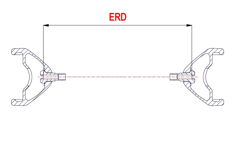

Tack. Jag förstår konceptet, men förstår fortfarande inte riktigt hur olika beräkningsprogram och/eller fälgtillverkare behandlar/mäter ERD med lite olika definition.
Klickar jag på i-symbolen bredvid ERD i DTs beräknare så visas följande ritning där ERD illustreras till botten av gängorna i nippeln.
På Sheldon-sidan så har ritningen och beskrivningen hela nippeln inkluderad, vilket borde vara en skillnad på typ 1 mm per nippel (djupet på spåret i botten på nippeln.)
Är det den skillnaden som menas?

Problemet är bilden under. Flesta tillverkare kör denna variant och då blir det väldigt fel när man köper ekrar.
OK, så flera fälgtillverkare skippar DTs och Sheldons mätmetoder, anger istället avståndet mellan nippelhålen plus godstjockleken. Jag hade kanske bara tur att WTB och Sixpack båda anger ERD på sättet som visas i bilden du länkade, så att ekerlängderna ut från DTs beräkningsprogram blev för korta i båda fallen och avrundning uppåt hjälpte.

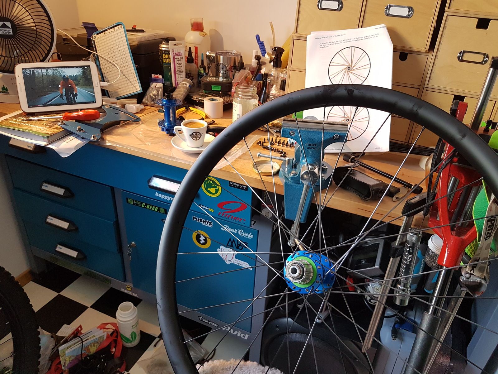

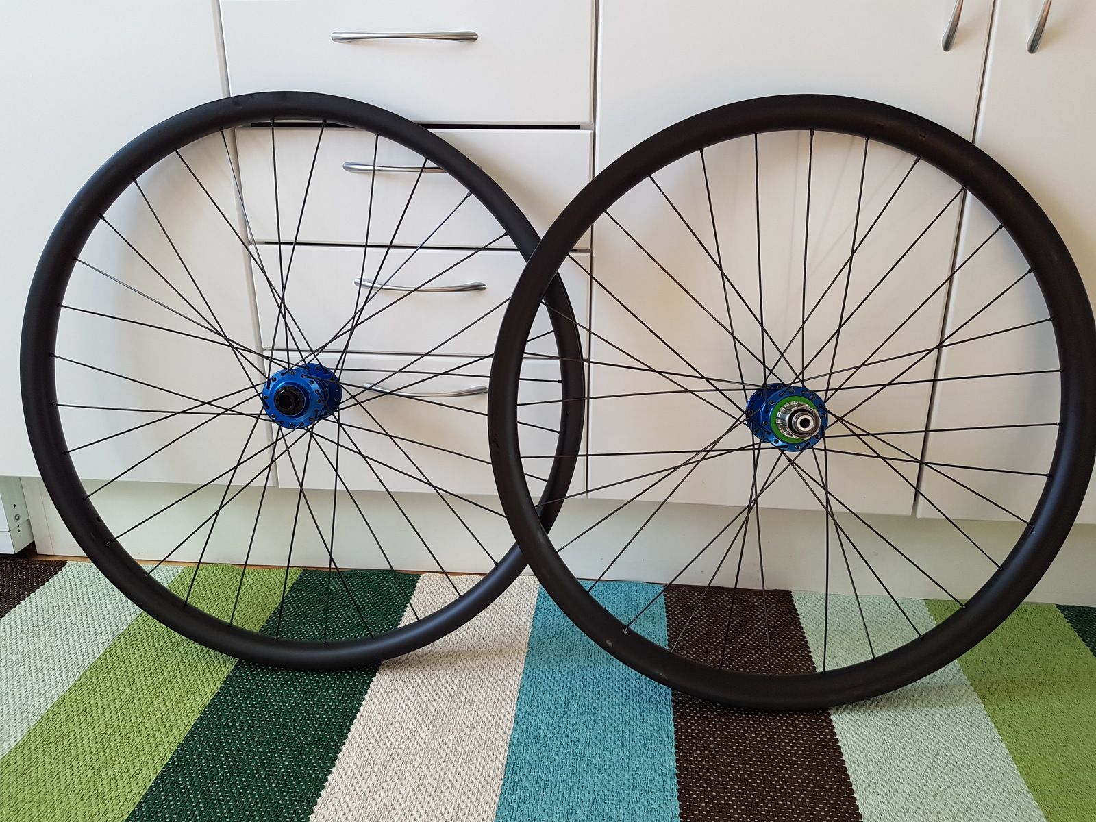

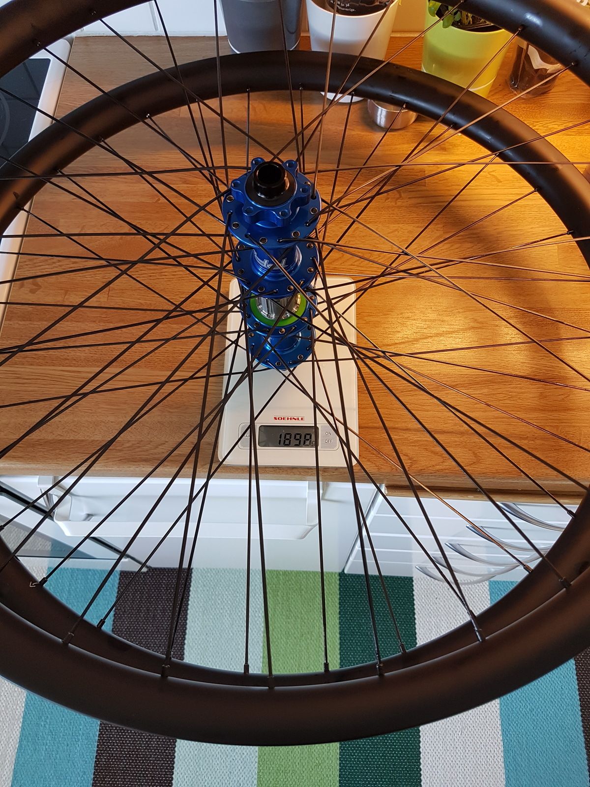

Hemma med dunderförkylning. Urtråkigt. Men brygga hjul är bra medicin mot tristessen.
AceBikefälgarna kom igår så idag kunde jag montera ihop hjulen.
Eftersom jag bygger med både ekerbrickor och nippelbrickor så rundade jag uppåt. Funkade bra! Hellre lite för långa än för korta ekrar. 12 mm nipplar.
1015 gram bak. 884 gram fram. (utan ventiler och TL-tejp).
Lite kladdigt med linoljan, men händerna är mjuka och fina nu.
Skall börja med att rikta och dra bakhjulet. Till framhjulet behöver jag en 15mm till QR adapter för att kunna montera i riktstället.

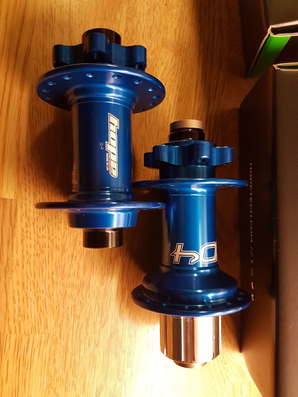

Aha. Jag är ute efter generell 15 mm adapter så jag kan justera hjul med andra nav än Hope.
Borde kanske skaffa en ParkTool TS-TA (som tar 12, 15 och 20 mm) eller en VAR CR-07300 (som tar 10, 12, 15 och 20 mm). Tyvärr är de rätt dyra.

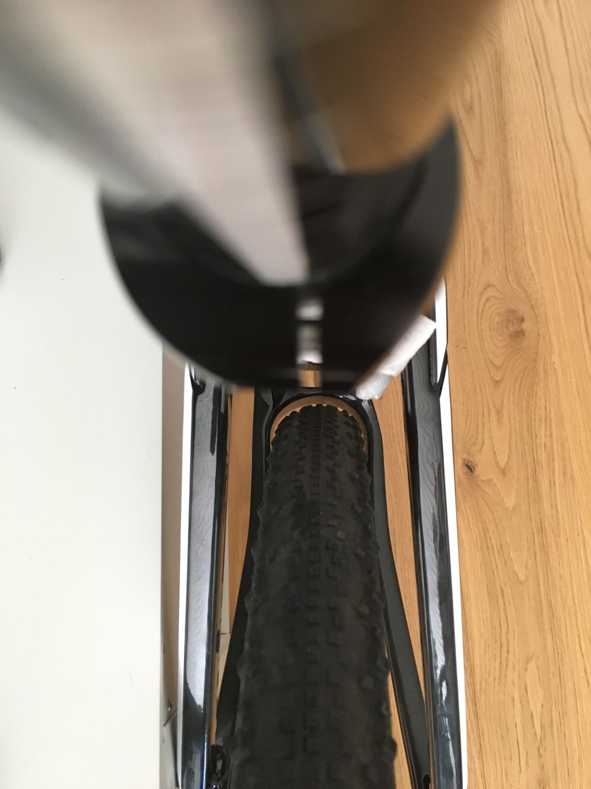

Vad tror ni om det här då? Boost-ram, Icke boost-hjul. Boostadapter installerad. Måste jag rikta om hjulet? Ser ut som en liiiiten liten förskjutning. Rimligtvis 3mm men hade jag inte vetat om det vette tusan om jag sett det.
    151 KB · Besök: 260
    159.7 KB · Besök: 234
    183.6 KB · Besök: 243
Hjulbyggartråden
larsaw sa:
gandhi sa:
Birzman/ProLite/SJ-Tool ser också fint ut:
Porrigt, synd bara att ett sånt där riktställ kostar som ett fint hjulset... Men det lär ju kosta att ligga på topp...
Många bygger ju hjul direkt i ramen med hjälp av klädnypor eller buntband så :D
Jag har ett Park tools, men det får man vända på då det bara har en sån där "riktarm" på ena sidan... Som för övrigt saknar plastbiten. Kan man köpa den ny?
