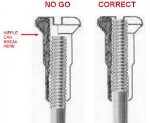

Måste fråga om eker/nippel-diametrar.
Jag har mekat lite med ett gammal bakhjul idag pch skadade några nipplar och behöver köpa nya. På nätet finner jag nipplar för ekergänga 1,8 mm, 2,0 mm och 2,34 mm. När jag tar fram skjutmåttet och kollar får jag knappt 2,2 mm diameter på mina ekrars gänga. Ekerdiametern är 2.0 mm mätt med samma skjutmått. Hjulet är orginal bakhjul på min Focus Mares från 2009.
En annan observation: Ekernyckelns (BBB) minsta ända (märkt 3.2) passar bäst.
Vad skall jag beställa, nipplar för 2.0 mm eker? 12 mm långa (mäter 12,7 mm = 0.5 tum)?
/Martin

2 mm är det vanligaste och om din eker mäter det så är det de nipplar du skall ha.
1,8 mm är ofta någon form av lättviktseker och 2,34 är extra kraftiga varianter som tex, elcyklar.

Som jag gissade. Tack för moraliskt stöd.

Avrunda uppåt i så fall , dt squarx 15mm har ca 4mm frigång .
Allt förutsätter dock att du har rätt mått på näven alternativt har ett dt-nav som finns i spokecalc och att ers på din fälg är mätt lika som dt gör , annars blir det pannkaka .
Dt mäter erd i nivå med botten på spåret i en traditionell nippel , det framgår tydligt om du kollar hos dt .
Om du har en fälg med tillhörande brickor eller en fälg med erd mätt direkt mot innerdiametern på fälgen stämmer inte kalkylatorn .

Jag avrundade nedåt men la till 1mm på 0,5 sapim HM brickor.
Bra eller inte?
Men ideal ekerlängd, hellre för lång än för kort enligt nedan.

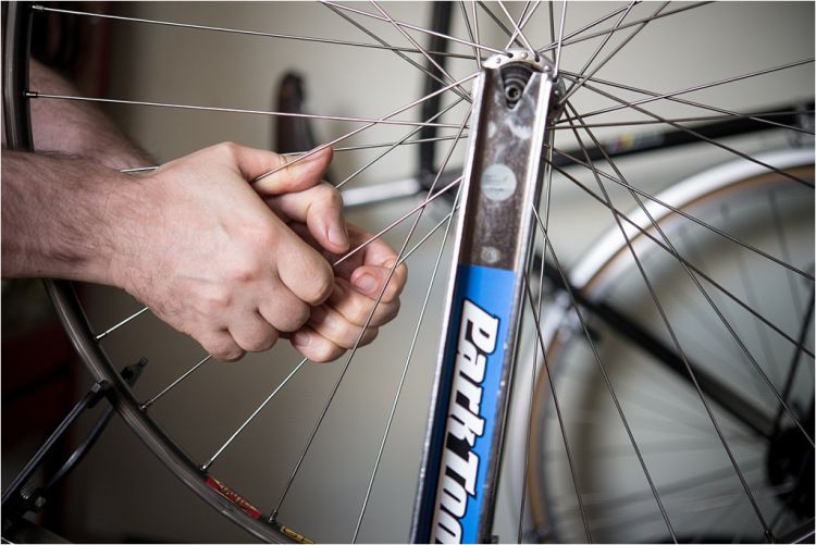

Är det ekerlängd och DT nav så går det att använda DT Swiss ekerkalkylator. Svårare om det är ett annat fabrikat på naven. Det fakta som behövs är: flänsdiameter H/V, flänsdistans H/V, ekerhålsoffset HV, fälg ERD o asymetrisk? Ekrar antal och antal kross.
Hjulbyggartråden
Ekrar upp som vanligt men se till att ekrarna sätter sig rätt i navet, och håll mot dem lite när du börjar dra då de ännu inte satt sig i konan då...

Erarenheter av för korta ekrar, går det använda längre nipplar? Hjulet uppspänt och rakt, lite för hög ekerspänning men ändå så syns gängorna med ca 1mm, börja om helt med nya ekrar och nipplar? Eller köpa 14mm nipplar?
Hjulbyggartråden
nadderf sa:
Det beror på (bra svar!)
Men med en styv fälg och tillräckligt många ekrar (helst minst 32) så borde det funka med 14mm mässingsnipplar.
Jag har gjort precis så på några (32-ekrade) hjul när jag var för snål för att köpa nya ekrar
och de funkade utan problem i många mil.

Tack!
Vill inte va snål om det har konsekvenser, bättre att gå upp 2mm i ekerlängd kanske
