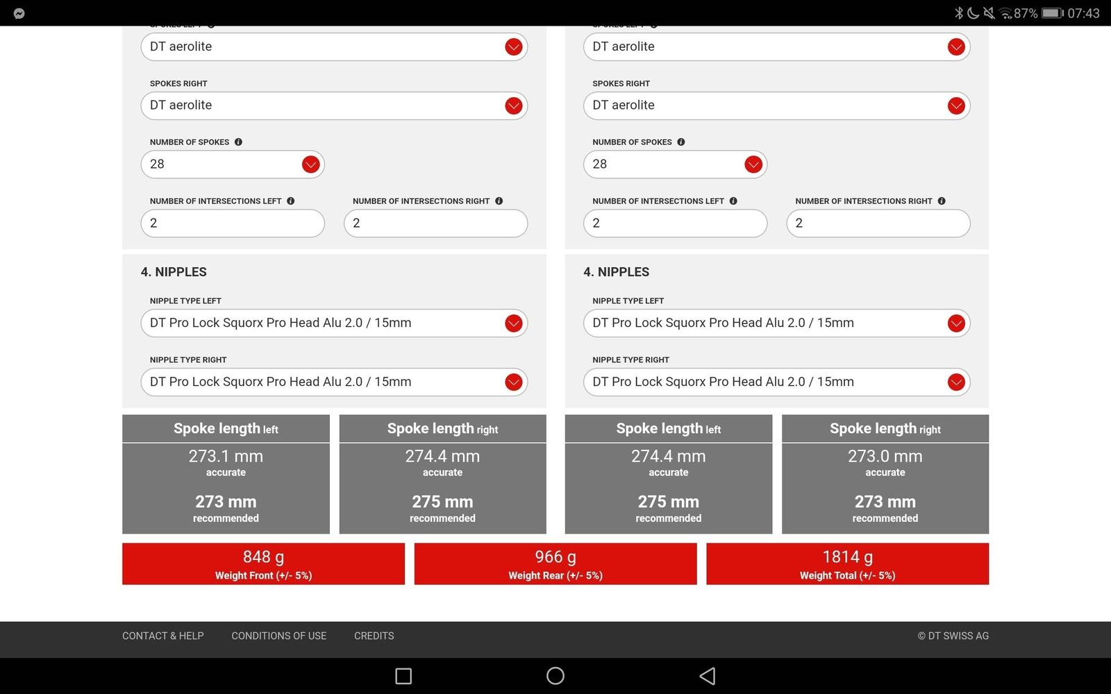

Skissade på ett alternativ idag med 50mm bak 38mm på 25mm U-profil, Tune MAG 170, DT Aerolite eller cx/ray.
Detta bygge skulle hamna på dryga 1400gr om man kör 28/20 alt 28/24.

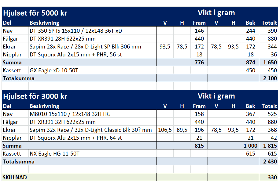

Originalhjul kanske 1985 gram + kassett 615 gram = 2600 gram
Nya hjul nedan 1650 gram + kassett 450 gram = 2100 gram

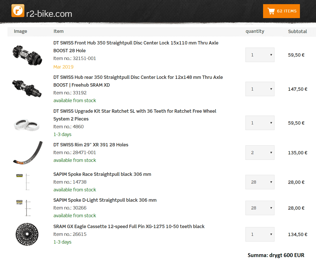

Ett Boost xD baknav kostar från 1500 kr. DT350 är det smartaste valet helt enkelt.
https://r2-bike.com/navi.php?jtl_to...suche=&mf1=405&mf2=576&hf=0&Sortierung=3&af=0
https://www.bike24.com/1.php?conten...18361]=1;pgc[18407]=18409;orderby=2;pitems=50
Till och med "budgetnav" som FunWorks N-Light kostar 1500 kr https://www.actionsports.de/en/fun-works-n-light-boost-48t-is-disc-rear-hub-6-bolt-20315?c=552

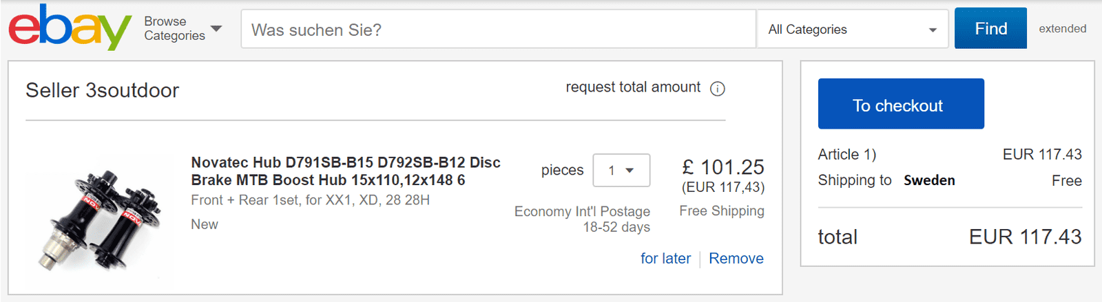

Men man kan alltid klicka hem ett Novatec navset från Kina, då blir det kanske 800 kr billigare än DT350 fram + baknav.

Ok, så ca 4600kr (exkl kassett) är det som gäller alltså!
Enligt Sixten.

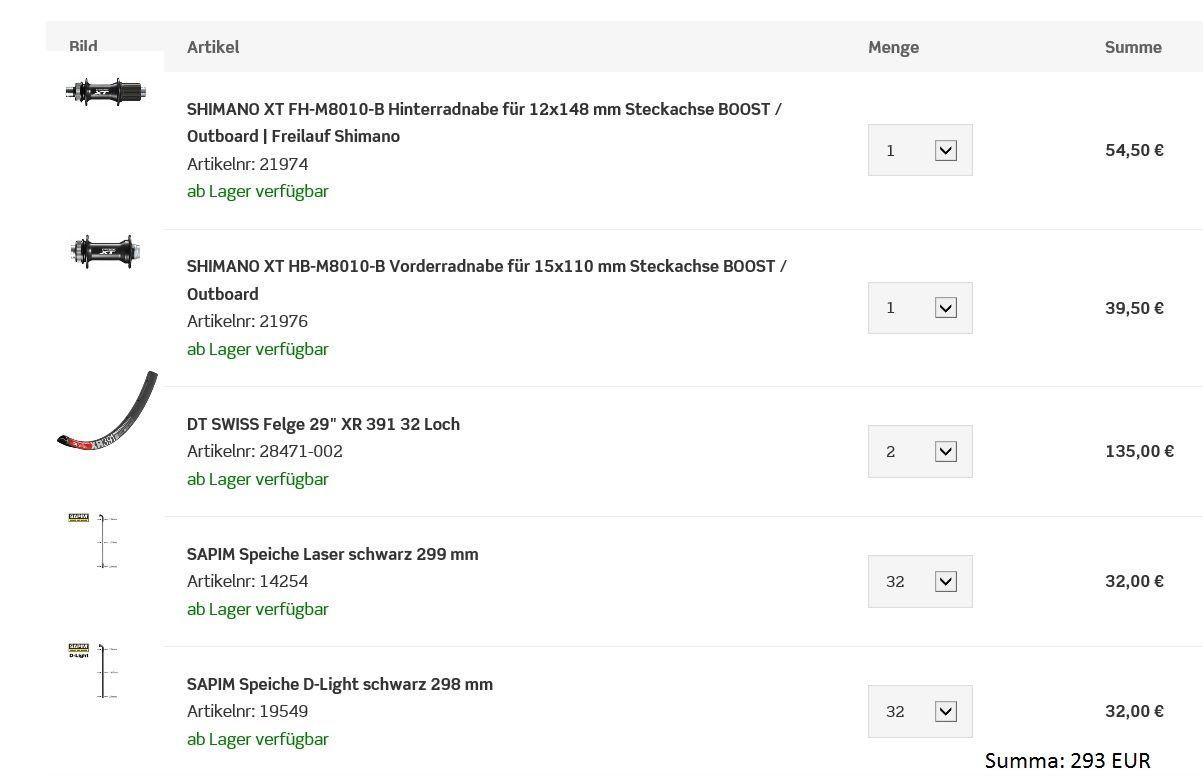

Jag hävdar att du kan få hjul som är bättre än de du har idag för betydligt mindre. Tycker själv inte att XD är ett absolut krav. Det beror på hur man har tänkt att cykla samt preferenser. Här kommer ett annat recept (OBS att ekerlängderna inte är beräknade, bara uppskattade). Dock 19% VAT, skall det levereras till Sverige får du betala 25%, så lite dyrare blir det. Det gäller även Sixtens exempel.

Skillnad mellan hjulen. Kostnaderna är exkl. kassett och väldigt ungefär, fokus har lagts på att få fram exakt vikt och inte kostnad. Jag har valt att använda D-Light 1,65 mm istället för Laser 1,5 mm, då jag anser att det är en betydligt bättre eker till en Spark med 93 kg cyklist. De ca 0,5 gram x 28 eller 32 ekrar = 14-16 gram man sparar genom att använda Laser istället för D-Light i ett hjulset (lösa sidan i båda hjul) är meningslöst feltänk. Det är smartare att välja starkare hjul och spara 15 gram på något annat.

Sixten Fors sa:
Nej, det skadar ju inte att gå på en lite grövre eker även om jag är lite skeptisk till att det verkligen behövs. Lättare att bygga med blir den iaf.
Viktskillnaden är alltså 330 gram mellan hjulen. Fälgar och ekrar (bortsett antal) är identiska så den större massan i budgethjulen ligger väldigt nära rotationscentrum.
Skulle välja Sixtens hjul framför mina alla dagar i veckan. Men om man inte har mer än 3000 kronor att lägga på hjul är valet tämligen lätt.
