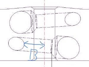

Tackar för svar, jag får prova mäta. jag är bara lite fundersam på hur långt in jag ska sticka skjutmåttet, det ska ju vara ett mått från där ekerskallen övergår till eker fram till mitten på flänsen om jag förstår DT swiss skiss rätt, men var mitten är får bli en uppskattning isf. Är ju dyrt med fin-ekrar...
Med lite finurlighet så går det att få fram ett tillräckligt exakt mått.
Ett sätt kan vara att ta hjälp av en kasserad straightpull-eker. Peta in ekern i hålet tills den bottnar mot skallen. Markera på ekern där den kommer ut på andra sidan.
Mitten på flänsen kan du se med ögonmått på utsidan. Eller tejpa på en bit maskeringstejp, mät flänsens bredd och halvera, markera sen ut mitten genom att rita på tejpen med en penna.
Mät avståndet från botten av ekerskallen till markeringen på ekern. (Mått A)
Mät från mittmarkeringen till hålets öppning (Mått B).
A-B=offset

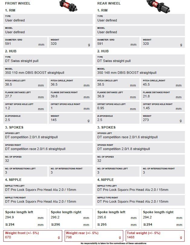

Ok. 20-ekrat baknav, straightpull i 2-kors. DTs kalkylator vill inte vara med i matchen - "number of intersections" är gråad. Hjälp, vad är fel!?
Är ngt fel ? Betyder inte träna sen att det är enda alternativet ?
Antar att det står "2"
Det står 0 bakom det gråa, och ekrarna blir för korta.
Har du valt ett fördefinierat nav från DT eller matat in egna parametrar?
Med tanke på antalet ekrar och 0 kors låter det mer som att du i DTs kalkylator valt att bygga ett framhjul med ett fördefinierat straightpull-nav för fälgbroms.
A-B=offset
Det är ett SP-nav jag definerat själv. Om jag börjar med ett fördefinerat 20-ekrat SP-nav så är det förvalt 3-kors, och ekerlängderna blir mycket rimligare. Sen kan jag byta till mitt eget nav och pilla lite med siffrorn. Då står förvalet 3-kors kvar och ekernlängden förblir rimliga.
Med straightpull-nav så bestäms antalet ekerkorsningar automatiskt beroede på de övriga dimensionerna. Antalet ekrar har mest inverkan - detta i och med att ekrarna i stort sett alltid ligger tangentialt med navkroppens ytterdiameter. Med vanliga ekrar så kan ekern stråla ut från nav-flänsen i andra vinklar (bestäms av antalet korsningar).
"Number of intersections"-värdet är således irrelevant i det här fallet.
Insåg den principen när jag designade det här BMX-navet. 36 hål, men vanliga ekrar. Man fick alltid räkna ekerlängd baserat på 4 ekerkorsningar.
Har tyvärr igen förklaring på för varför DT-kalkylatorn ger fel längd i ditt fall.
Ge mig alla mått, inkl. fälgens ERD, så kan jag försöka få fram ett mått genom mitt CAD-program.
Ok, grymt! Återkommer. Tror det ska vara 3-kors, jag räknade inte korset vid ekerns infästning i navet kom jag på.

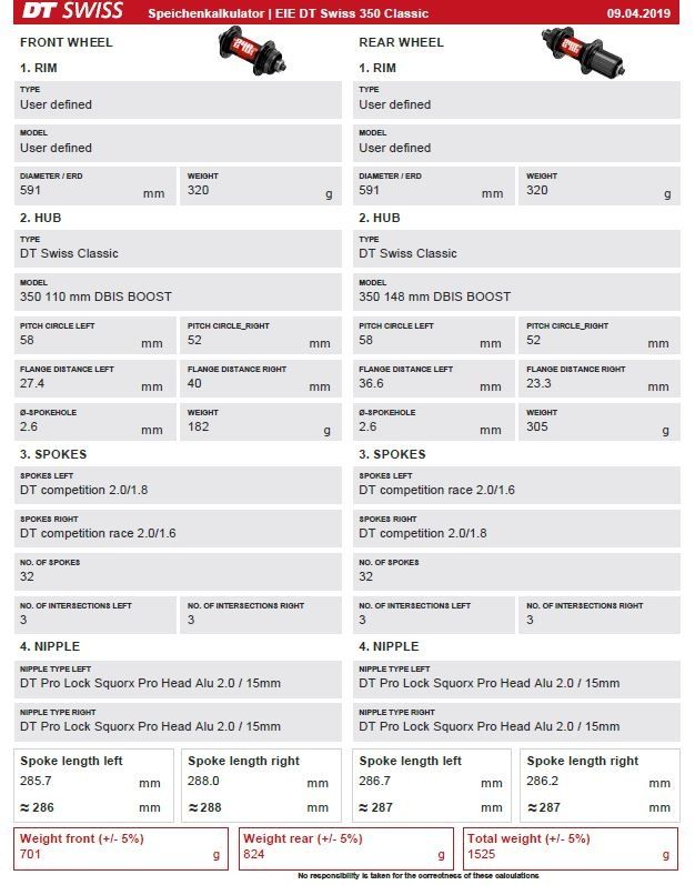

Jag har samma nav som dig och problem med mått. Förmodar att D412CB-X12-11S är samma nav men versionen med carbon (CB).

3-kors enligt DT swiss kalkylatorn, det gick inte att välja något annat med 28 hål och straight pull, så jag kör på det :)
Känner mig långt ifrån säker på ekrarna blir lagom långa, men jag har iaf beställt grejer nu, i värsta fall får jag köpa en omgång ekrar till om det inte passar.

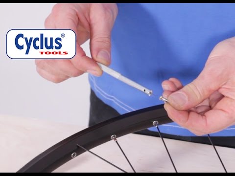

Ett väl beprövat verktyg är ju att fästa nippeln omvãnt på en lös eker, funkar och billigare blir det knappast, bygger man på TL fälgar utan hål brukar det finnas speciella magneter för att få nipplarna på plats,

pd.jansson
Hjulbyggartråden
Hej!
Har ett par kolfiberfälgar (http://www.eiecarbon.com/A29C24D24S...er-light-carbon-rims-tubuless-compatible.html) som jag vill bygga om till Boost nav (DT swiss 350 6-bolt).
Helst straightpull då det ser lite coolt ut och verkar vara något lättare men jag hittar inga sådana med 32h till rimlig peng?
Tanken är att köra med DT swiss Comp och comp race alternativt Sapim race och D-light, vettigt?
Verkar ekerlängderna troliga till den aktuella fälgen?
/Daniel

pd.jansson sa:
Bra pris på DT nav brukar finnas hos tyskarna såsom exempelvis R2-Bike, Starbike eller TNC Hamburg. Jag hittade den senare när jag nyligen sökte 240s nav i specifika konfigurationer som andra listade väldigt lång leveranstid på.
Själv hade jag nog inte valt att bygga med straightpull utan att också välja aero-ekrar. Mycket enklare att hålla på plats medan man spänner ekrarna än runda ekrar.
Har du mätt fälgens ERD själv eller litar på tillverkarens specifikation? Ofta svårt att veta om tillverkarens mått gäller endast mellan insida fälg eller även inkluderar den sista millimetern till botten på skruvspåret i nippeln.

Mayhem sa:
pd.jansson sa:
Har inte mätt ERD själv (måste kolla hur man gör därför gick jag på leverantörens uppgift).
