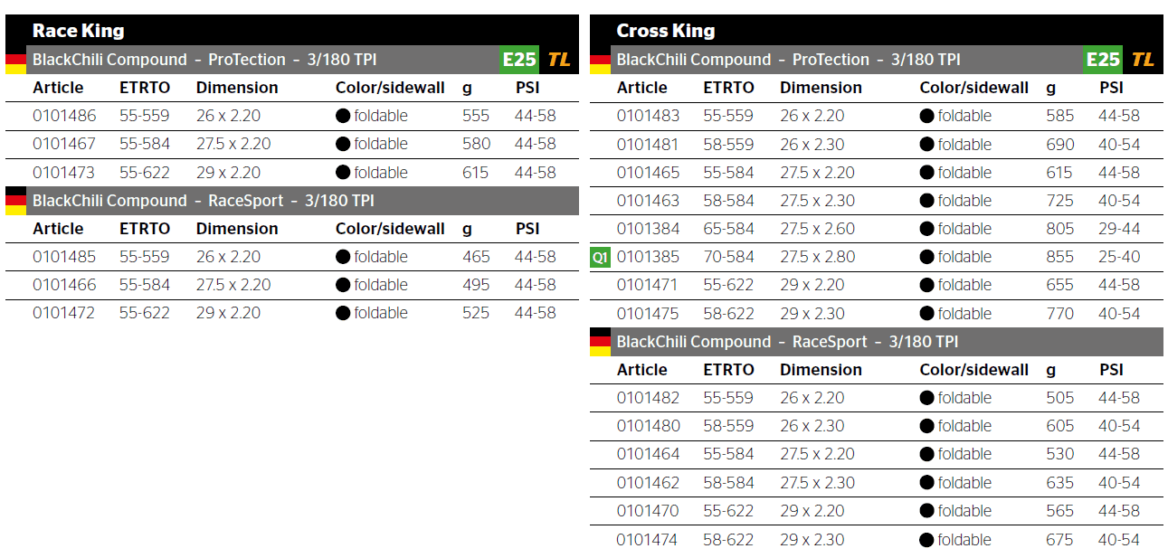

Race King RS 55-622 listas som 29x2.00 och som "nyhet".
Dessa slarviga tyskar....

Söker man på dimension 622x50 finns bara Double Fighter https://www.continental-tires.com/bicycle/tires/mountainbike-tires/double-fighter-3
Länka?
Kollat hemsidan? 26” och 27,5” är 2.2. 29” 2.0

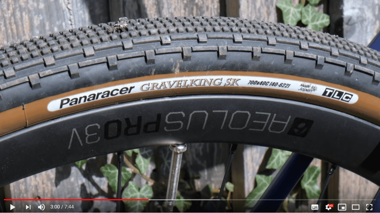

Frågan var uppe här för ca 10 dagar sedan, vill man köra gravelhjul/däck på CV går det förstås bra, här 25 mm gravelhjul med 40 mm graveldäck som väger 420 gram

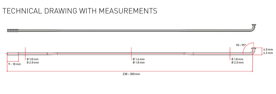

Professionella cykeltillverkare och hjulbyggare (systemhjul) har väl i princip slutat använda runda 2.0/1.5 mm ekrar för mtb-hjul. Varför? För att det är en daterad produkt. I ett 29" hjul sparar man ca 6 gram på att använda Revolution istället för Competition Race på ena sidan av hjulet vilket inte är värt besväret. Vill man ha lättast hjul väljer man Aero Lite / CX-Ray istället.

Den vikten kan man ju sen få igen om man har udda smak för ekrar som har en ton av ost trots sin ganska höga brottsstyrka
Brottstyrtkan är iofs inte lika intressant som sträckgränsen. Inte ens 1,45mm ekrar går ju av där de är som tunnast. Hos de förtalade 1,5mm ekrarna är sträckgränsen typiskt (nästan) 2kN. Att kalla 1,5mm ekrar för "mjukostekrar" är bara ett knep för att försöka dölja sin egen oförmåga(och kanske även okunskap) som hjulbyggare.
Men helt klart är de svårare att bygga med, så här skriver Sapim
"The thin middle section of 1,5 mm needs special care while building up the wheel.
Only experienced wheel builders should mount up wheels with this spoke.

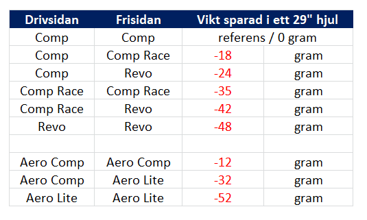

DT Swiss bygger sina DH/AM finhjul/Alu med runda ekrar DT competition (2,0/1,6mm) medan kolhjulen med bladformade ekrar Aerolight (2,0/0,9mm).
https://www.dtswiss.com/en/products/spokes-nipples/spokes/dt-competition/

Eh... det var väl just det jag skrev. Som enligt dig var "fel", som du "rättade" till exakt samma sak som jag skrev? :)
Att t.ex DT Swiss och Roval har övergett Revolution 2.0/1.5 framför Comp Race 2.0/1.6 när det gäller runda ekrar.
Och att man använder AeroComp/AeroLite mix eller AeroLite till de lättaste hjulen.
Hjulbyggartråden
konscious sa:
DT Swiss bygger sina DH/AM finhjul/Alu med runda ekrar DT competition (2,0/1,6mm) medan kolhjulen...
Hur svårt kan det vara?
DT Competition är antingen 2.0/1.8 mm eller 1.8/1.6 mm där ingen någonsin använder den senare.
DT Competition Race är 2.0/1.6 mm. Det är alltså denna eker som på senare tid frekvent ersatt användandet av DT Revolution 2.0/1.5 mm. Av bland annat av DT, Roval m.fl. alltså de professionella byggarna av systemhjul.

Visst är det så att (bygg)tid = pengar och att cykeltillverkarna gillar snabb försäljning = mera pengar. Där säljargumenten är låg vikt och/eller kolfiber.
Scott's billiga skicka-med-cykel-Syncroshjul med 1,8 mm oreducerade ekrar är billiga/snabba att bygga och håller nere katalogvikten = pengar till Scott. Specialized tidigare hjul med Revolutionekrar höll nere katalogvikten = pengar till Specialized.
Min erfarenhet är att användare av båda dessa hjulen har haft oproportionerligt mycket problem med trasiga ekrar, då de vänder sig till mig för att bygga om hjulen. Specialized har klokt nog slutat med Revolution för att det troligtvis blev för många reklamationer.
Nu är Specialized senaste grepp Roval CF-hjul-med-ny-cykel, där säljargumentet är kolfiber = pengar till Specialized. Klickar man hem en fin Stumpjumper för 63 K får man minsann kolfiberhjul https://www.specialized.com/se/en/mens-stumpjumper-expert-29/p/154544?color=226124-154544 bestående av 30 mm CF-fälg, Formula fulnav där pawl-mekanisken rasar inom 6 månader och oreducerade 2,0 mm ekrar = hjulvikt inkl. TL-tape (fälgband) 2050 gram. För CF-hjul? På en svindyr cykel? Grattis :)
Specialized Roval eftermarknadshjul däremot använder riktiga DT 350/240s nav och och riktiga Comp Race ekrar, där 29" hjulen väger från 1360 gram (Control SL 25 mm) till 1800 gram (Traverse 30 mm).

Jag _tror_ att det är DT Revolution-ekrar på dina hjul, dvs reducerade 2.0/1.5/2.0. De kostar definitivt inte några 50 kronor, snarare runt 15 kronor styck. Om du bara scrollar upp i tråden så diskuteras denna typ av tunna ekrar. Vet inte om diskussionen har landat i något konkret men man är väl hyfsat överens om att det är svårare att bygga med dem. Kanske inte det mest lämpliga man kan ge sig på som nybörjare.
CX-Ray är lättare att bygga med eftersom ekern erbjuder ett mothåll. Dock dyrare.
Men som någon redan är inne på, det kanske räcker med att bara byta nipplar?
