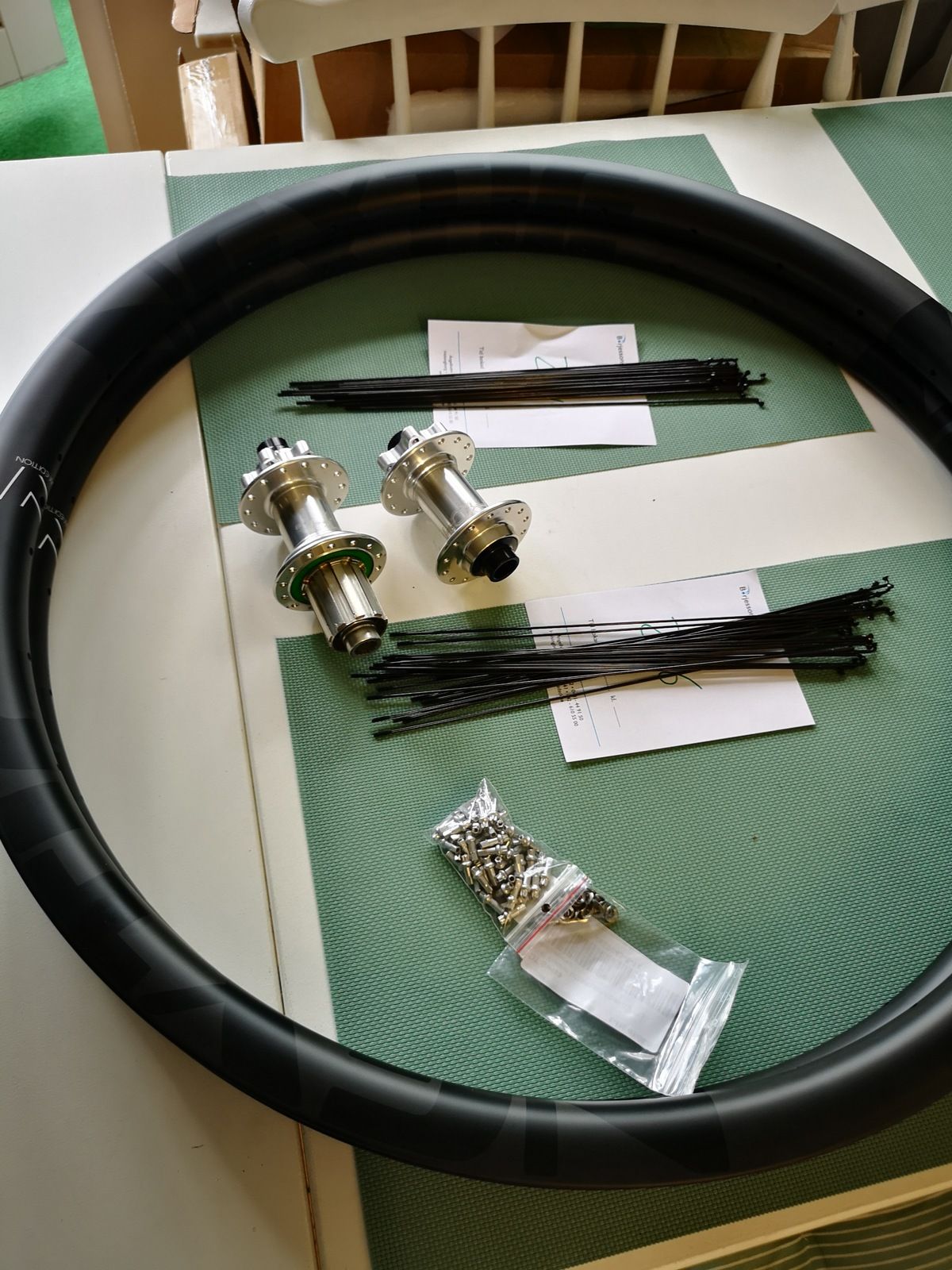

Det blev dessa
https://www.lightbicycle.com/AM927-asymmetric-rim-profile-carbon-29-inch-carbon-rims-mtb.html

Det blev dessa
Blir nog bra ?

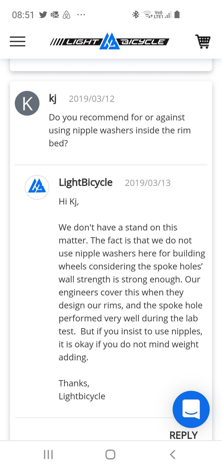

Enda jag inte bestämt mig för än är om jag ska sätta med brickor eller inte? Frågade nextie, de bygger utan. Men jag tänker mer, det kan väl inte skada?
Hjulbyggartråden
Obehandlade aluminiumnipplar har visat sig ruttna vid långvarig kontakt med epoxi.
Eloxerade sägs av vissa lösa problemet och dom oeloxerade idag är väl samtliga behandlade med ngt som av tillverkarna påstås minska problemet .
Jag har valt att använda rostfria brickor för att dels ( kanske) bättra på oddsen genom att separera alu och epoxin men också att få krafter över större yta .
Är normalt allergisk mot vikt i periferin men ex Sapims hm-bricka väger 0,1g vilket känns som 0 i sammanhanget.
Bara tiden lär väl visa om det haft ngn betydelse.

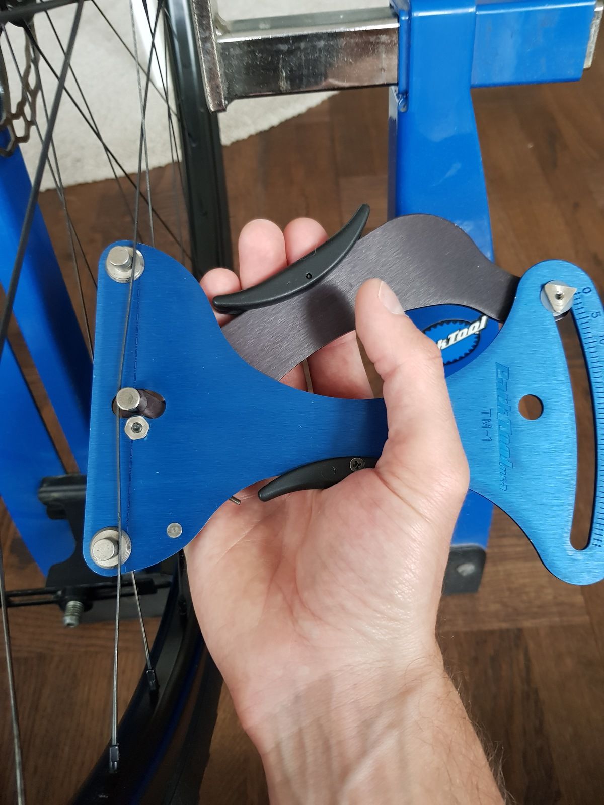

Om man inte litar på sig själv... har någon ett tips på en billig, men duglig ekerspänningsmätare?
Behöver inte vara jättebra(alltså en ganska billig grej) den behöver vara tillräckligt pålitlig, inte jättenoggran och duperduglig.
Hjulbyggartråden
Ziltoid sa:
ParkTools enkla.
M
Tror jag kör med dts wave brickor. Har påsvis med sådana hemma. Vikten är ju rätt försumbar.
Så länge som brickan är lagom välvd mot både fälg och nippel så gör den jobbet.
Hjulbyggartråden
Om man ska bygga med brickor, ökar man bara ERD-måttet på fälgen med motsvarande 2 brickors tjocklek och låter den kalkylator man kör med göra jobbet.
Och räknar DT med brickor i sin räknare, och isåfall gäller det alla nipplar?
Hjulbyggartråden
Olika brickor lyfter nippeln olika mkt, det enda facit jag har är dt squarx/hm där brickan är 0,5 men provmonterat i fälgen jag byggde med sist byggde ca 0,7 mm uppmätt innan ekerbeställning.
Köpte 1mm längre ekrar än dt swiss SC rekommenderade och det blev bra.
Andra alternativ har väl avhandlat tidigare i tråden om jag kommer ihåg rätt.

marr sa:
Hopenav
Nextie fälgar
Sapim ekrar
Squorx med brickor
Nu åker vi. Runt 1750gram stighjul.
Föll direkt. Brickorn är för stora för ekerhålen. Vad köper man istället för brickor?
Eller ska man borra lite? :P
Edit: Jag borrade, 9mm borr, ökade väll hålet med en knapp mm. Det räckte :D
