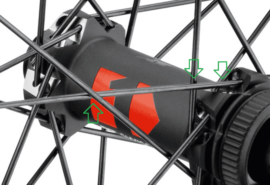

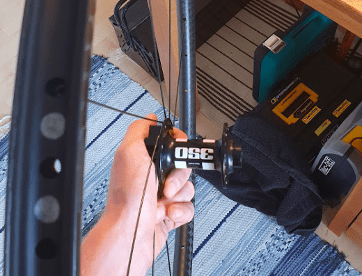

jag skruvade precis ihop ett nytt framhjul, j-bend-ekrar och trekors, men jag glömde bort att väva/fläta (korrekt svenskt ord för interlace:a?) ekrarna över-över-under. det innebar att ekrarna inte gick fritt för bromsoket. så jag ändrade på bromssidan.
frågan är, tror ni jag behöver fläta även på högersidan? någon som har erfarenheter av att nipplarna skruvar ur sig? ser att straightpullhjulet ovan inte är flätat, t ex. kör ni gänglåsning med straightpull?
Gör om, gör rätt säger jag.
Hjulbyggartråden
Jag kör alltid över-över-under (3-kors) eller över-under (vid 2-kors), även vid straightpull (oftast DT). För att det är så DT bygger sina systemhjul, exempelbild med XM1501 nedan. Jag kör nästan alltid gänglåsning, med DT Squorx Alu nipplarna som ingår med fälgen (DT använder själva i alla* sina systemhjul), eller med Sapim Polyax Alu + Loctite 248 Stick om jag köper lösa nipplar till icke-DT-fälgar.
    160.7 KB · Besök: 85
Hjulbyggartråden
Sixten Fors sa:
Ja, det är väl hela meningen enligt alla? Dvs att man går över, över och sen under med trekors? Har aldrig sett det byggas utan att fläta in den sista.
Jag bygger dock utan gänglåsning(några har dock haft dtsquorx med prolock) , det har inte varit ett problem. Hjulen har hållt sig spända ändå.

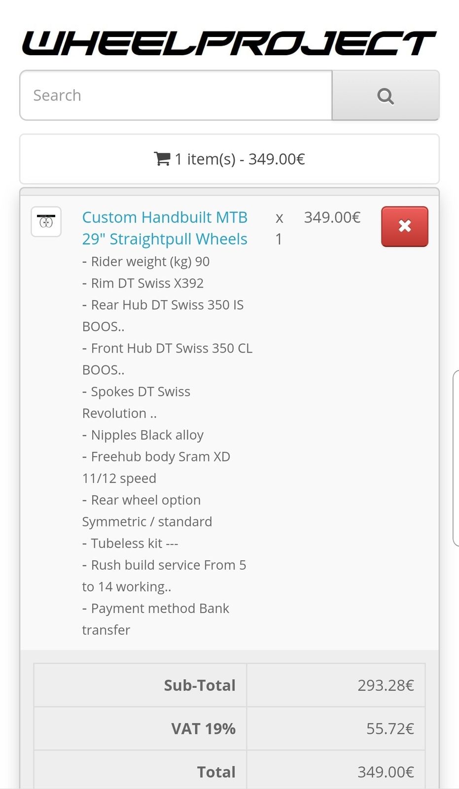

Originalhjulen verkar ha: Shimano MT400 boost nav + Alexrims nitade fälgar 25 mm + 32 st 1,8 mm oreducerade ekrar. Skulle tro att std hjulset väger ca 2,1 kg eller något sådant? Väg hjulen så vet du.
För 2000 kr får du inga hjul som är lättare/bättre än original. Wiggle/CRC har rätt uselt sortiment i sammanhanget.
För 5000 kr kan du plocka ihop ett hjulset med DT350 SP IS Boost nav, DT XR391 25 mm fälgar, Sapim Race/D-Light mix ekrar och du har ett hjulset på 1695 gram. Byt från HG till xD body och från 18T till 36T SL StarRatchet så sparar du 35 gram till på baknavet. Hjulset 1660 gram, tillägg 650 kr.
Skrota NX Eagle 11-50T fulkassetten som följer med cykeln och väger 615 gram.
Köp en riktig GX Eagle 10-50T xD kassett som väger 450 gram. Kostar 1500 kr.
Släng RT54 CL bromsskivorna (2x170 gram) och köp RT86 skivor (2x130 gram). Kostnad 750 kr.
Sparad vikt: Hjulset 450 g, kassett 165 g, skivor 80 g, summa ca 700 g.
För 8-9 K får du ett 1450 g hjulset med CF-fälgar istället för alu, alltså ytterligare 200 g lättare än ovan.

Jag köper vad du säger, body/kassetten kan bytas, likaså bromsskivor, och jag spar gärna några hundra gram på fälgarna. Mitt problem är ekonomin.... så jag kanske bör vänta ytterligare några månader och fortsätta spara.

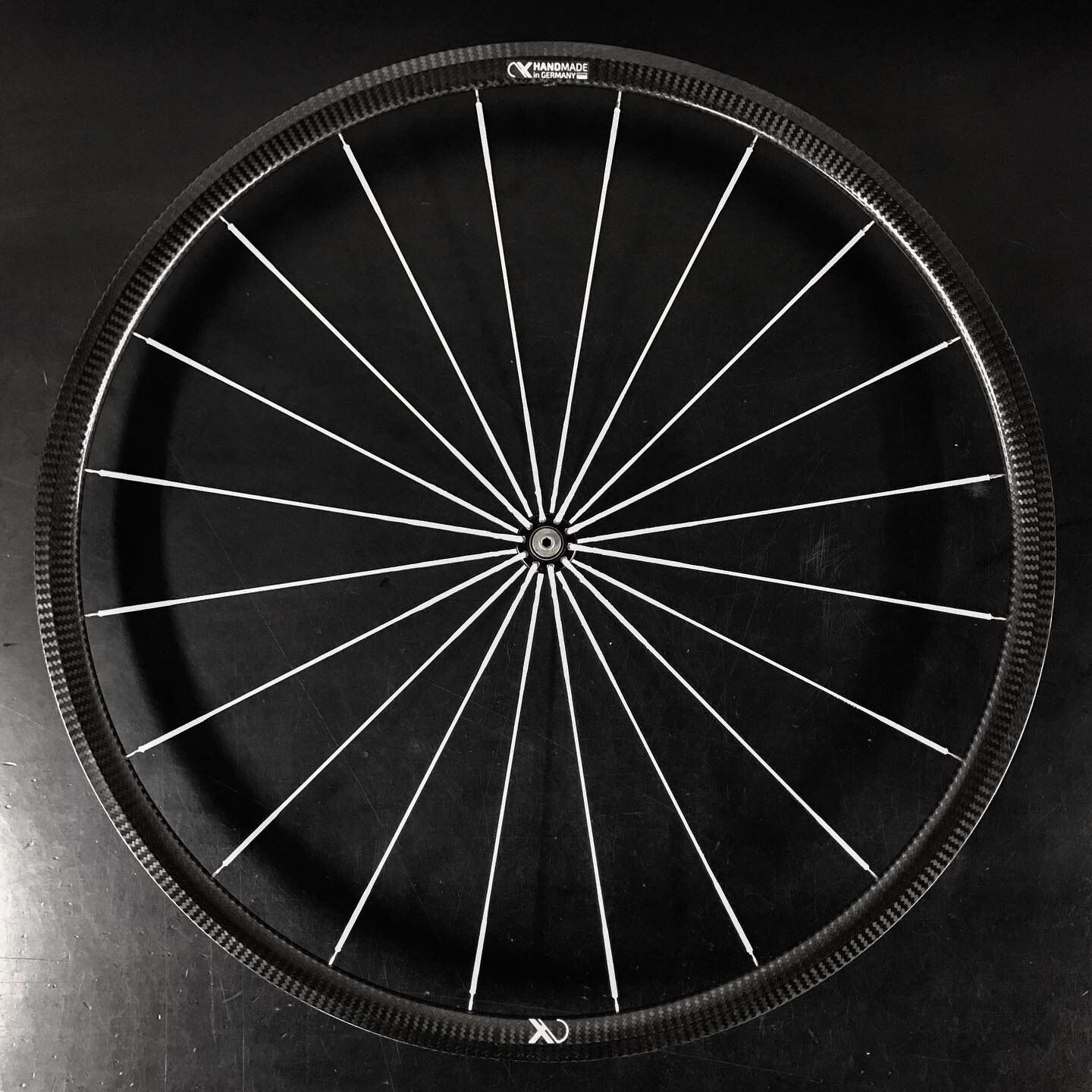

Efter att ha letat efter "rätt" hjulpar till min retro-stålracer (Daccordi med Campagnolo 11-delat) så är nästa alternativ att krypa till korset och bygga hjul själv. Min kravlista är kanske inte så komplicerad... men att hitta nya hjul som uppfyller dem verkar svårt, och begagnade hjulset som stämmer mot kravspecen växer inte heller på träd.
- 700c
- Fälgbroms
- Silverfärgade / polerade nav, ekrar och fälgar
- Body för Campa 11-delat
- Ska tåla ca 100 kg (jag väger 80 och cykeln ca 10)
- däckbredd max 25mm (pga ramen)
Var börjar jag..?

Ett sidospår då:
Om jag vill bygga ett par billiga hjul med samma duglighet som originalhjulen, bara för att lära mig bygga och för att ha nånting att göra regniga dagar, hur billigt kan man bygga ett par sjyssta hjul som passar, med samma vikt/prestanda som de som sitter på redan? Vad ska jag leta efter för att ändå få så bra grejer som möjlig så billigt som möjligt?
Man kan ju byta mot estetiskt mer tilltalande hjul när man ändå behöver något att pilla med ;)
Har gått i samma funderingar. Min slutsats blev att om ekonomin styr så är det billigare att köpa. Snabbt exempel nedan, med risken att trampa på ömma tår. Kan finnas billigare shoppar.
Samma på ihopkopplad på Bike24 kostar ~ 410 €.

Ziltoid sa:
Tack för inputen! Originalhjulen är helt ok, och som ni säger ger det mig inget att byta om jag inte lägger en bra slant.
Ett sidospår då:
X392 kör vi på cykelcrossar. Hoppas du inte tänkt ha dem till mtb.

Ziltoid sa:
Ett sidospår då:
Jag har byggt billiga och skapligt bra hjul med Shimano XT M8000-nav och Sixpack Sam fälgar som jag köpte billigt på utförsäljning från Bike24. Blandade Sapim Laser / DT Comp.
M8000-naven är bra för pengarna och fälgar kan du försöka hitta på utförsäljning. Då kanske du kan komma undan med 2500 SEK. Men jag tycker fortfarande att det är bättre att spara de pengarna till ännu bättre hjul.

Doctor C sa:
Ziltoid sa:
Ett sidospår då:
Funkar dåligt med xD kassett
Hjulbyggartråden
X392 ovan är en totalt ointressant old-school 20 mm smalfälg, dessutom billig/nitat. Bad ideal för 35.90€ /st https://www.starbike.com/en/dt-swiss-x-392/
2x 64,9 € för XR391 är 25 mm, svetsad, inkl. nipplar och brickor https://www.starbike.com/en/dt-swiss-xr-391-rim-black/
58,9 € för DT350 SP IS Boost fram https://www.starbike.com/en/dt-swiss-350-front-hub-disc-6-hole-straightpull/
149,7 € för DT350 SP IS Boost xD bak https://r2-bike.com/DT-SWISS-Hub-re...for-12x148-mm-Thru-Axle-BOOST-Freehub-SRAM-XD
56x 0,65 € för Sapim Race SP ekrar https://www.bike24.com/p282851.html
Summa 375 €. Bättre, lättare och mer prisvärda hjul än nitade smalhjulen från WP ovan.

Sixten Fors sa:
Ville visa på att det ibland blir billigare att köpa byggda hjul.
Även om du missade frakter på ~37 € så blir det helt rätt bättre hjul för pengarna. Blir allt lite sugen själv på att bygga igen...

Classe75 sa:
WP är billiga, men jag bygger hellre själv så att jag vet att det blir perfekt. Även ditt WP pris är väl utan frakt? Har inte kollat så noga i närtid, men de brukar väl ta 29 EUR i frakt för hjulset, eller? Plus ev. tillägg för betalningsmetod?
StarBike har fri frakt om varukorgen är tillräckligt full, två fälgar och ett nav räcker kanske?
Bike24 tar väl 4,99 EUR i frakt nuförtiden, R2 tar väl 9,50 EUR.
Man får räkna på totalen inkl. frakt, kanske är det billigare att välja Bike24 eller R2 istället för orders hos båda.

Sixten Fors sa:
Classe75 sa:
Helt rätt, missade WP frakt på 22€... hoppade i galen tunna där. 10 € extra om man använder PayPal.
Tyvärr verkar StarBike bara sälja ekrar i 100 pack. Fast då till bra priser.
Hade för övrigt helt missat StarBike. Får lägga in ett bokmärke på den säljaren.

Är det väl ocd:igt att störa sig på att det inte går att få loggan på ett DT 350 åt "rätt" håll? Är det bara för att de vill kunna fota skiten med skivbromsfästet med + loggan rättvänd. För baknavet är omvänt.
Hjulbyggartråden
landen sa:
För att hjulet ska bli snyggt ska ändå loggan bort ?

Manurhin2 sa:
landen sa:
M
Precis. Det är inte en särskilt snygg klibba det där.

Byggde ett löjligt lätt hjul i veckan.
Fälg: AX Lightness
Nav: Extralite
Ekrar: Berd
Kunden gav oss fälgen och navet och bad om Berd-ekrar. Hans plan var att det skulle bli "världens lättaste framjul". Har inte kollat upp vad rekordet ligger på, men lätt blev det.
299gram
Tidigare i tråden visade jag ett annat bygge med Berd-ekrar. Kan nu rapportera att den kunden är sjukt nöjd med hjulen och säger att de är snärtiga, men med mycket komfort.
