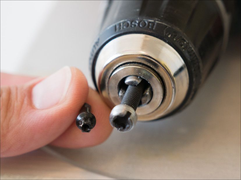

Vill rikta mitt Zipp 303 framhjul från 2015, men ekrarna bara snurrar med nippleln och tvistar ekern. Har två olika verktyg för platta ekrar som mothåll, men hjälper inte. Antar att det är gänglåsning som inte vill ge med sig, värma? olja? Vad gör jag?
Är det gänglåsning funkar en sån här kanonfint, går att få en riktigt fin öppen låga.
https://www.kjell.com/se/produkter/...-8eNArlaSKU1kTYOfMxoC8XsQAvD_BwE&gclsrc=aw.ds
Brulébrännaren borde funka fint alltså :) hur lång tid har man på sig efter man värmt?
Vet faktiskt inte hur lång tid man har på sig, bara lossat enstaka skruvar. Du behöver inte värma mycket Lite över 100 grader bara.
Håll lågan borta från fälgarna och värm inte för mycket. Epoxi blir mjukt av värme och troligtvis försämras egenskaperna. Socker smälter vid ca 130 grader C och brulebrännare brukar snabbt smälta socker.

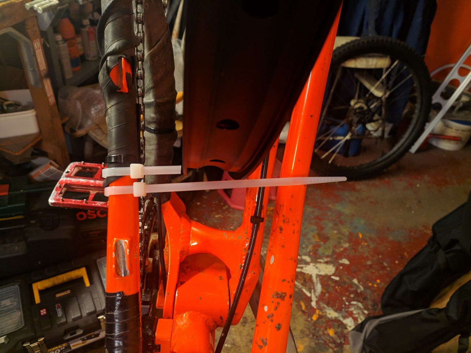

Jag använder 3 ölburkar och köksbordet. Avståndet till bordet mäts.
Använder aldrig axel på mitt riktställ utan ställer helt sonika på end capsen och snurrar, annars hade det ju såklart varit enklare...
Den där lilla plastplutten som sitter på själva... Ja vad heter den. Prylen som tar i fälgens ojämnheter, går den att köpa löst? Park tools.

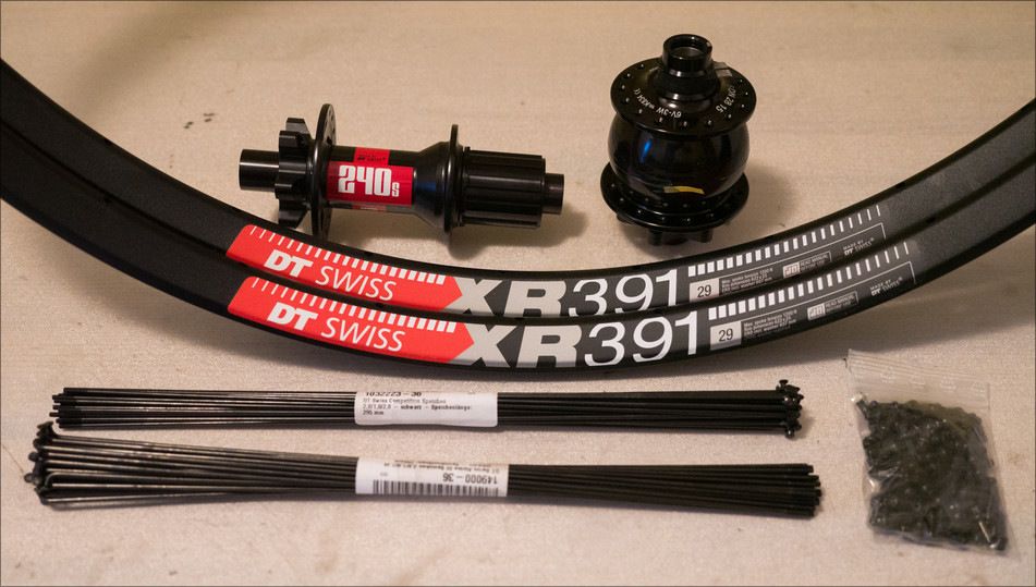

Jag får ut följande ekerlängder när jag beräknar vad jag behöver till mitt nya bygge:
299.2 mm
296.4 mm
290.9 mm
292.2 mm
Givet att det verkar bökigt att hitta ekrar i udda längder, hur ska man tänka kring ekerlängder? Jag tänker:
300
296
292
292
Om det spelar någon som helst roll så är det kolfiberfälgar som ska byggas och jag planerar använda 14 mm mässingnipplar.
Jag använder 9 gånger av 10 DT Swiss ekerkalkylator och den rundar alltid neråt för att kompensera för ekerns förlängning då den ligger i spänn.
Har aldrig haft problem med DT’s rekommenderade längder.
Med den principen så blir nog rekommendationen:
298
296
290
292
Tack, det blev skitbra att runda neråt!

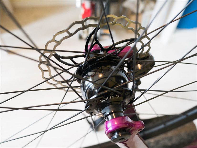

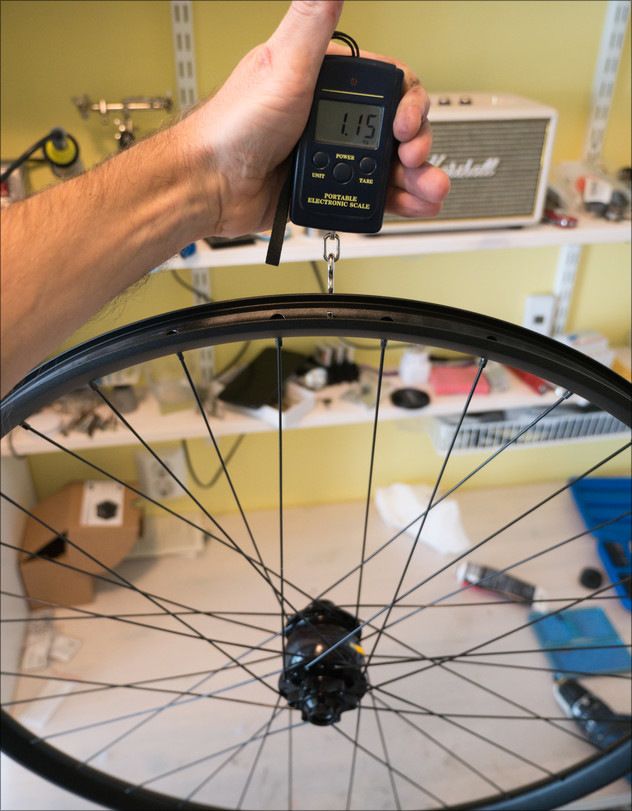

Sådärja, nu har jag navdynamo på äventyrshojen! En Son 28 15 med 6-bult.
Vilken shock det var med DT Swiss Squorx-nipplar, gick ju inte att dra på något vanligt sätt så jag fick ta en torx-skruv och fila ner lite så gick det bra.
Vikt 1,15 kg. Känns rätt ok ändå. Totalvikt med tungt Marathon GT 365-däck blev 2,5 kg. Det är bara 6 hg tyngre än originalhjulen med 50-fälgar och 3" däck.
Blev rätt snyggt. Hittade så läckra bromsskivor också :)

Sambal Oelek sa:
Stiligt!

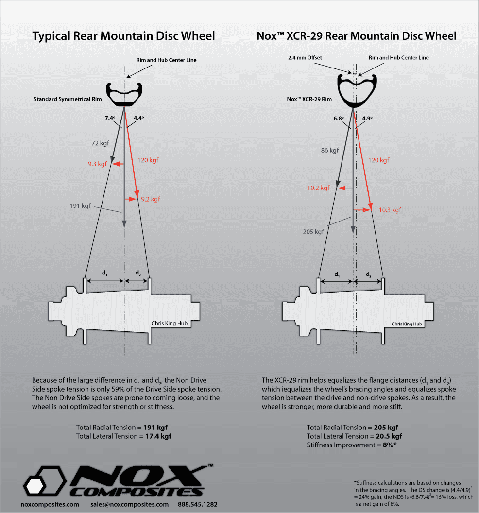

Är du orolig över viktgränsen bör du välja fler ekrar, dvs hellre 32 istf 24(28?) och gärna även diffrentierade ekrar,
dvs 1,8mm ekrar på hårt spända sidan och tunnare på den andra sidan, för bästa funktion bör skillnaden i tvärsnittsarea vara den samma som skillnaden i ekerspänning.
Vad gäller andra tillverkare finns det många, jag är nöjd med de fälgar jag har handlat från https://www.lightbicycle.com
Ubbe73 sa:
Symmetriska eller asymmetriska?
Asymmetriska är bättre, det ger hållbarare, styvare och även starkare hjul

HåkanC sa:
... för bästa funktion bör skillnaden i tvärsnittsarea vara den samma som skillnaden i ekerspänning.
Om man ska vara petig så är det samma ekerspänning, sigma, på bägge sidor man eftersträvar.
Detta görs genom att förhållandet mellan dragkraften på de två sidorna är samma som förhållandet mellan tvärsnittsarean.
Allt enligt:
Om man nu ska vara sådan. Håller för övrigt med Håkan C.

Ett par vanliga kombinationer av reducerade ekrar och deras inbördes (area)förhållande:
1.5/1.8: 0.69
1.6/1.8: 0.79
1.65/1.8: 0.84
I Håkans exempel med symmetrisk fälg ovan är dragkraftsförhållandet 72/120=0.6, dvs eftersträvar man samma ekerspänning ligger kombon 1.5/1.8 närmast.
I fallet med assymetrisk fälg är dragkraftsförhållandet 86/120=0.72. Även här ligger kombinationen 1.5/1.8 närmast.
Resonemanget är av akademisk natur, jag hade personligen valt 1.65/1.8. Med andra ord sträva efter att minska skillnaderna i ekerspänning, inte nödvändigtvis eliminera den.

Doctor C sa:
1.5/1.8: 0.69
1.6/1.8: 0.79
1.65/1.8: 0.84
Har bara byggt ett par hjul xr391 med Sapim D-light 1.65/2.0. Lite mer att tänka på vid asymmetriska fälgar förstår jag. Prio 1 är att bestämma fälgar. Lätt o brett eller lätt och smalare......mailat Light Bicyle om deras 295g fälg. 25mm och max weight 100kg.

Varför vill man då att ekerspänningen ska vara lika på bägge sidor?
Förutsatt att vi har samma material i ekrarna kommer bägge sidor att töjas lika mycket (hjulet behåller sin rakhet under belastning). De kommer även i teorin att nå sträck- och brottgräns samtidigt. Bild från wikipedia:
Men åter till symmetriska vs asymmetriska fälgar. Det finns enligt formeln några inlägg tidigare två sätt att uppnå samma ekerspänning mellan de två sidorna:
1. Jämna ut dragkraften (asymmetrisk fälg)
2. Olika tvärsnittsarea på ekrarna
(Och därtill en kombination av de två.)
Genom att välja rätt (olika) tjocklek på ekrarna kan man till viss del åstadkomma det man vill uppnå med asymmetriska fälgar. Kraftkomposanterna kommer dock att fortsatt vara till den asymmetriska fälgens fördel. Frågan är hur stor praktisk betydelse allt detta har.

Lång tråd och det är bra att de hållfasthetstekniska aspekterna redovisas då och då i tråden eftersom frågor om varför assymetriska fälgar och olika ekrar kommer då och då.
Bra beskrivet Doctor C!
Doctor C sa:
HåkanC sa:
Allt enligt:
