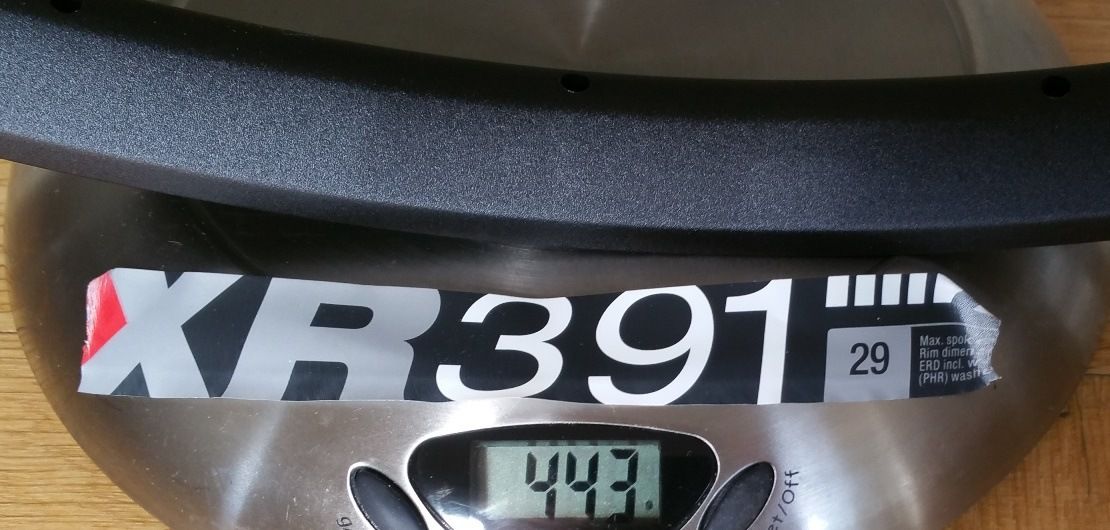

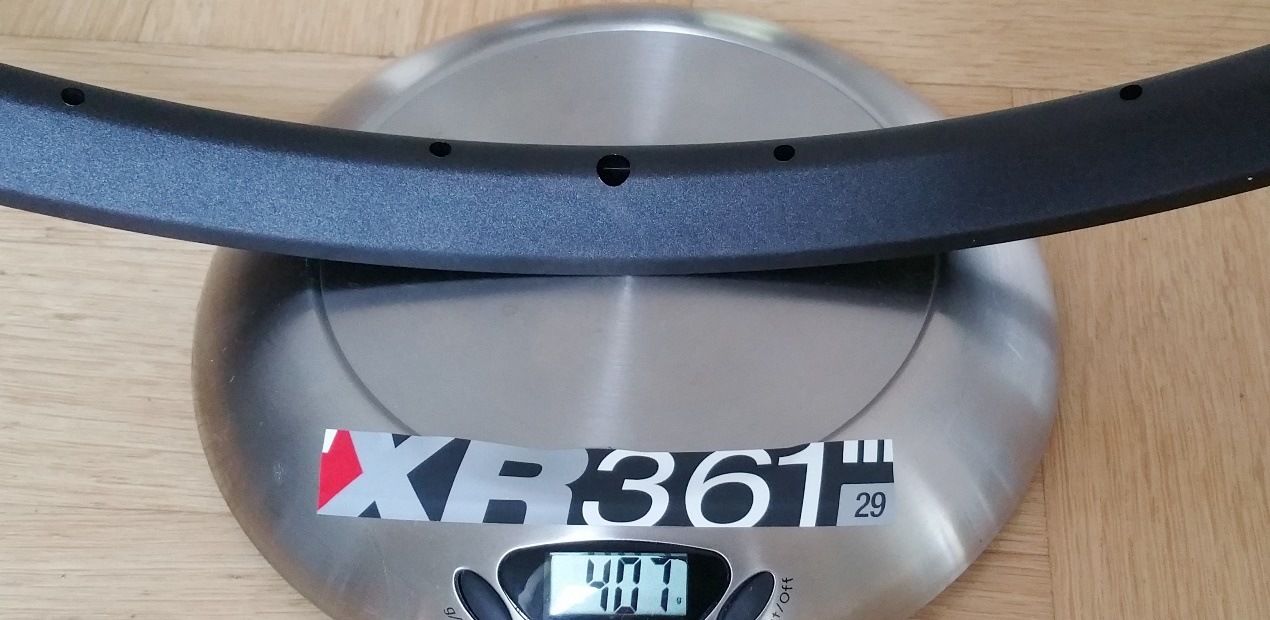

desmo sa:
Jag överväger att bygga/låta bygga ett dynamohjul. 12x100 och skivbroms. SON är för dyrt, SP för osäkert, så det lutar åt Shimano: https://www.rosebikes.se/shimano-de...ynamo-12-x-100-mm-2669252?product_shape=black
Vilken fälg och ekrar hade ni valt? Snyggt är viktigt. Hållbarhet är viktigt (tänk touring).
Vilka däck, alltså hur breda? Till 30-37 mm däck hade jag valt XR361, till 35-47 mm däck hade jag valt XR391. XT dynamonavet är 32H, skulle bygga med DT Comp eller Sapim Race 2.0/1.8 mm i 2-kors. Vill man spara 16 gram kan man välja Sapim D-Light höger fram.

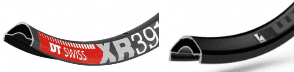

desmo sa:
Tanken är att köra 35-45mm däck.
Men.. jag kom på mig själv. Snyggast blir ju att bygga på lika fälg som jag har bak: WTB KOM i23 TCS. Jag blev dock förvånad när jag googlade, det var en rätt dyr fälg?! Typ 7-800kr. Men det är det kanske värt. Får fundera vidare!
Det är en bra fälg. Utseendemässigt väldigt lik XR391 om man drar bort klibbor på båda, vilket gör alla hjul både lättare och snyggare. KOM i23 och XR391 väger lika, men XR391 är 2 mm bredare. KOM i25 är 20-25 g tyngre. Med XR391 ingår brickor och nipplar, vilket gör prisskillnaden ännu större.
https://www.starbike.com/en/dt-swiss-xr-391-rim-black/
https://www.starbike.com/en/wtb-kom-light-rim-tcs-black-presta/

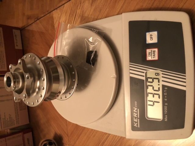

Vikten är ju sällan ett mått på kvalitet när det gäller cyklar men den känns solid och dessutom bjöd de på en liten plastkontakt som SON inte gör trots sina priser. Tiden får helt enkelt visa hur det funkar, det hade rätt färg och antal hål så det var ju bra.

Intressanta nya (och dyra) hjul från ett företag i närheten av där jag bor.
Har bara sett prototyper på en mässa för några månader sen, men nu har de börjat leverera till kunder.
