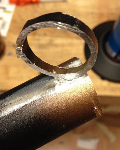

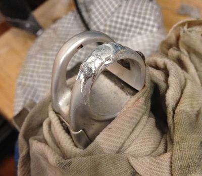

Jag sprang förbi Alutite på ett av gubbdagisarna häromdagen faktiskt. Så jag var ju tvungen att köpa och testa. Först lödde jag fast en del av ett överblivet styrrör i ett överblivet styrrör:

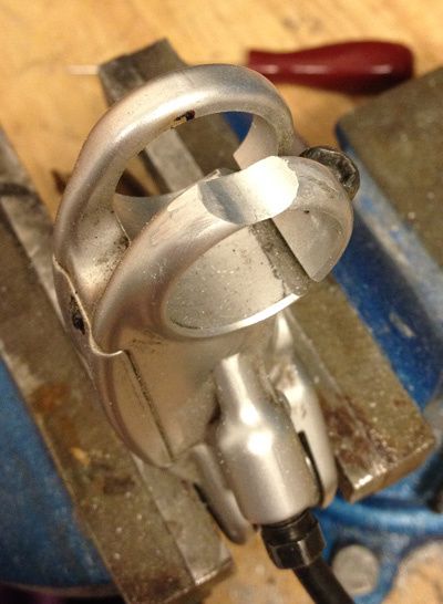

Och det gick ju ganska bra. Sen tänkte jag bli lite mer praktisk. Jag har ett par gamla bromsar där ena bygeln hade gått av, spruckit helt enkelt. Så jag filade ner så att bara en liiiten brygga fanns kvar:

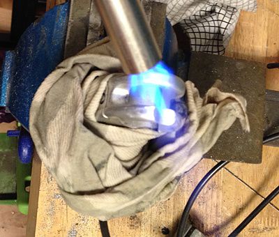

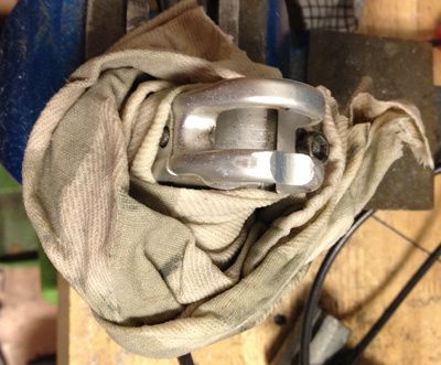

Sen lindade jag en blöt trasa runt bromsen för att det inte skulle bli för varmt när jag eldar på:
Sen vare bara å värma på:
Godset skall bli 380 grader och man smälter lodet mot godset i princip. Gnuggar lite så att det så att säga gifter sig med ytan som materialet skall fästa på. Efter en stund så hade jag byggt lite material:

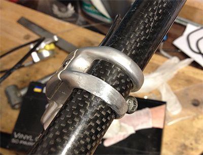

Sen vare bara å fila ner med dremmeln:
Jag drog åt skruven till klämman rejält och provtryckte på bromsreglaget så hår som man rimligtvis kan behöva trycka. Det var inga problem med hållfastheten för det här i alla fall.

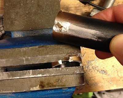

Jag lödde ju fast en bit styrrör på styrröret. Och det kunde jag inte bryta loss med mina bara händer. Jag fick sätta lilla ringen i städet och bryta för att kunna få av det och det var godset som gav sig och inte fogen. Nu är det väl visserligen försvagat av värmen men det var förvånansvärt bra hållfast ändå:
Man lagar väl inte precis ramen med det men lite smågrejjer kan ju fixa om man har lust. Jag är faktiskt förvånad över funktionaliteten.
