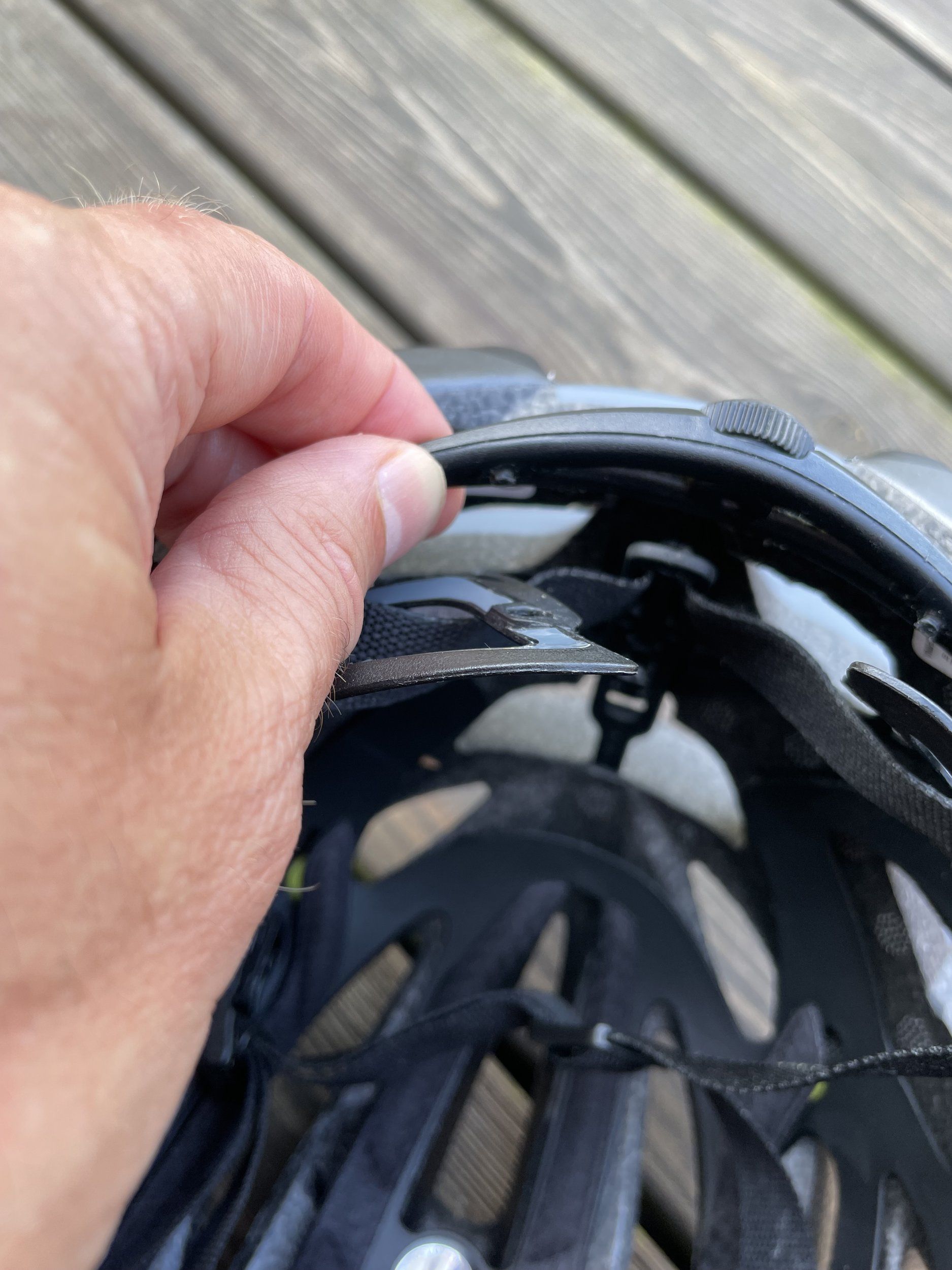

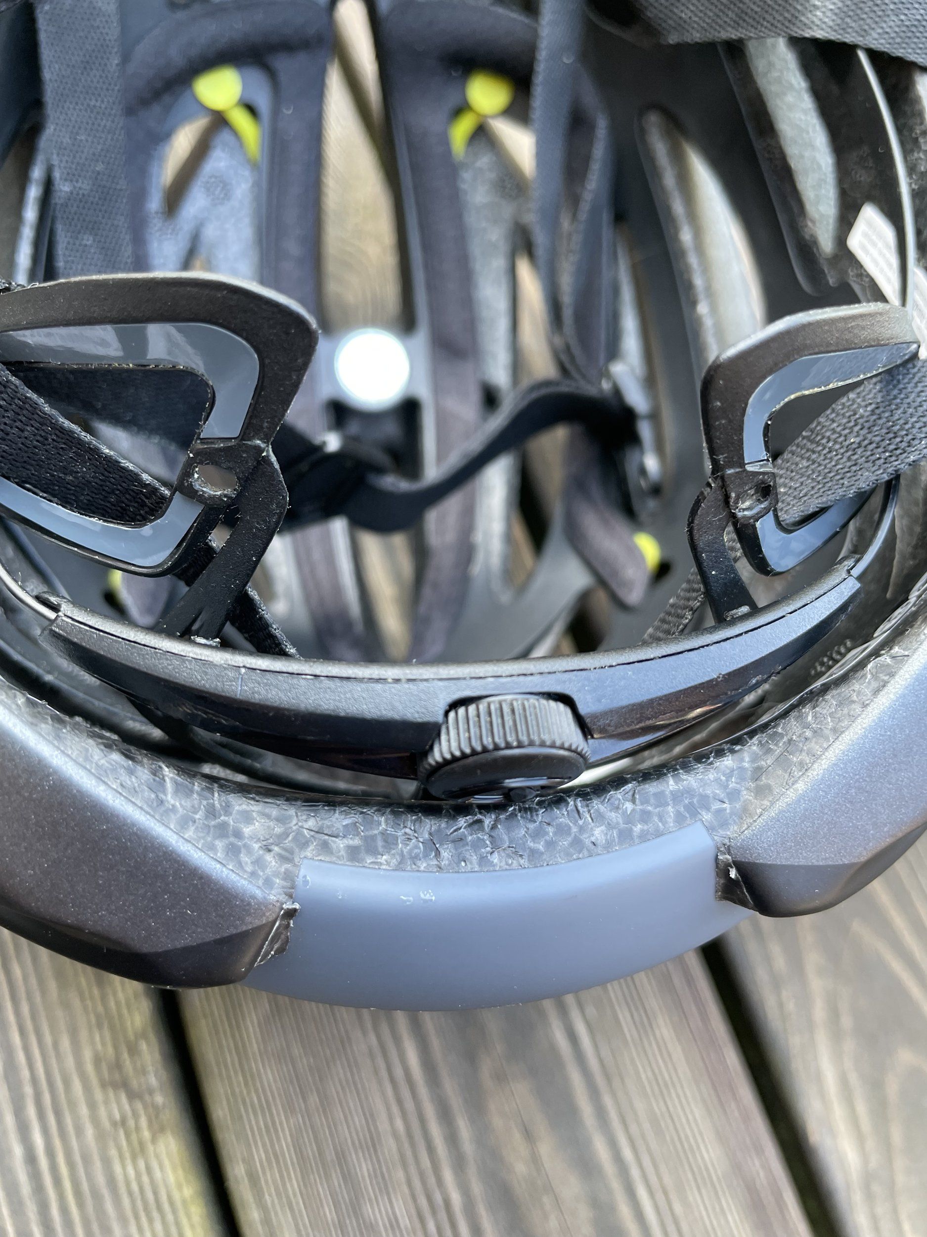

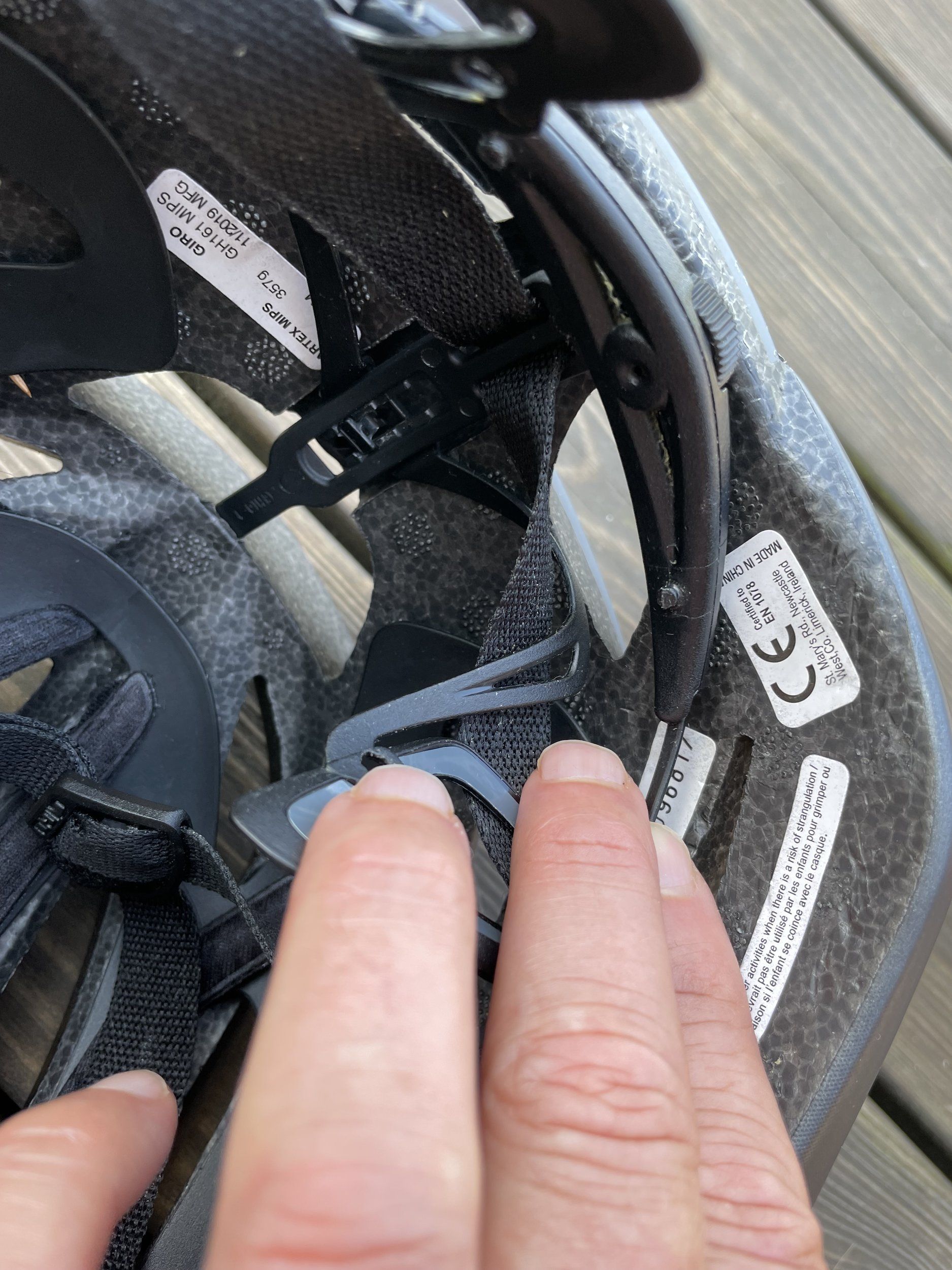

Upptäckte då att min hjälm har gått sönder där man justerar storleken på den. Det är två (en från vardera sida) plastdelar som ska sitta fast i delen som den justerbara ratten sitter i. Se bilder.
Jag har försökt att trycka tillbaka dem, men de fastnar inte.
Någon som vet om den går att laga, eller är det bara till att köpa en ny?

Tråkigt att det hände. Justeringsmekanismen dör ofta först på de hjälmar som inte har kraschats.
Samtliga hjälmtillverkare råder dock ifrån att låta modifiera sina hjälmar. Garantier gäller inte om man gör än så lite som att klistra en sticker på.
Har du ett nödläge kan du försöka spänna delarna med buntband, bara för att kunna nå närmaste cykekbutik och skaffa dig en ny hjälm.

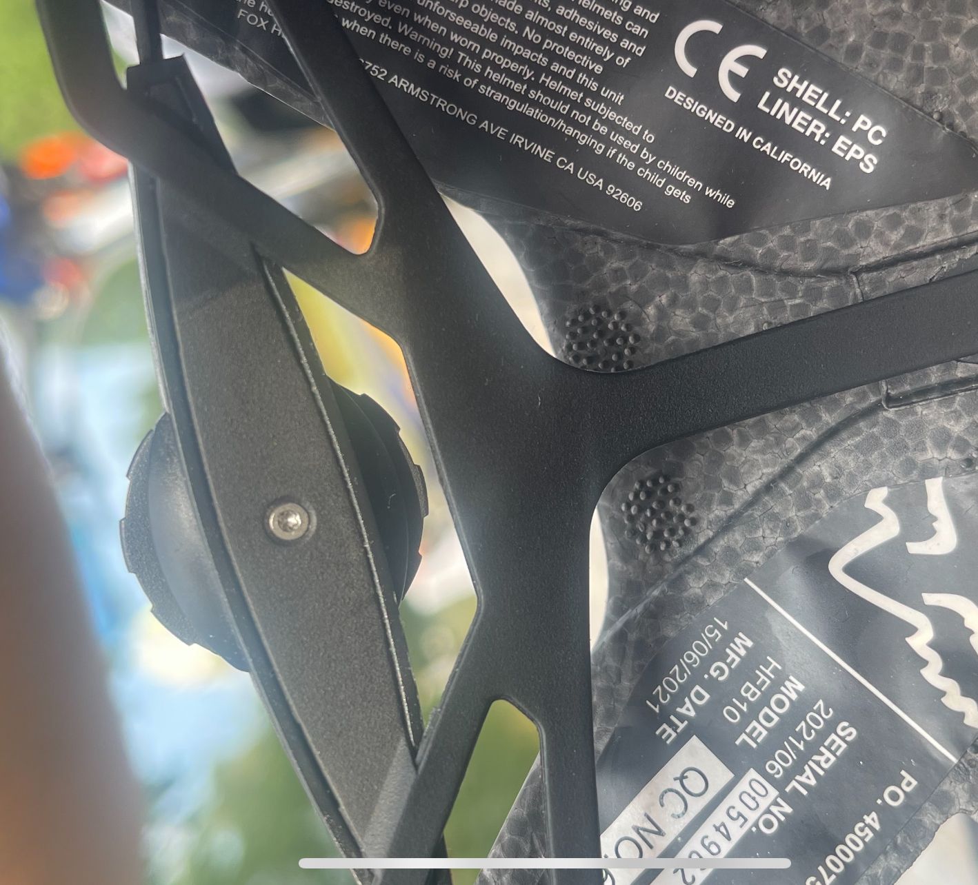

Min foxhjälm som jag köpte på bikester innan konkursen och justeringen slutade fungera, som alla vet så konkade riktiga bikester så jag tog en liten torx t8 och skruvade bort locket , inget var trasigt utan det var bara att lägga ihop de med kugget emellan.den funkar klockrent efter det.
