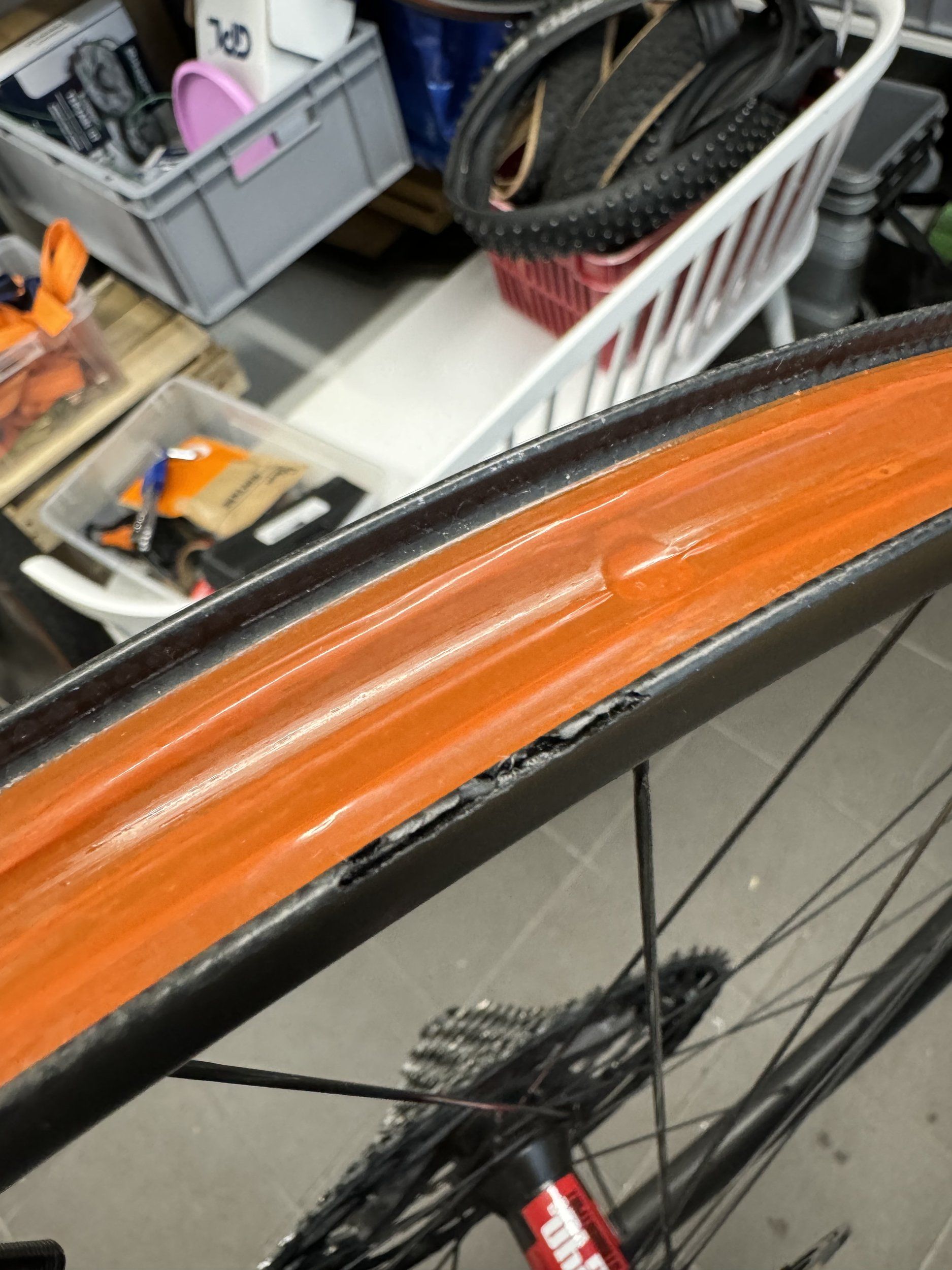

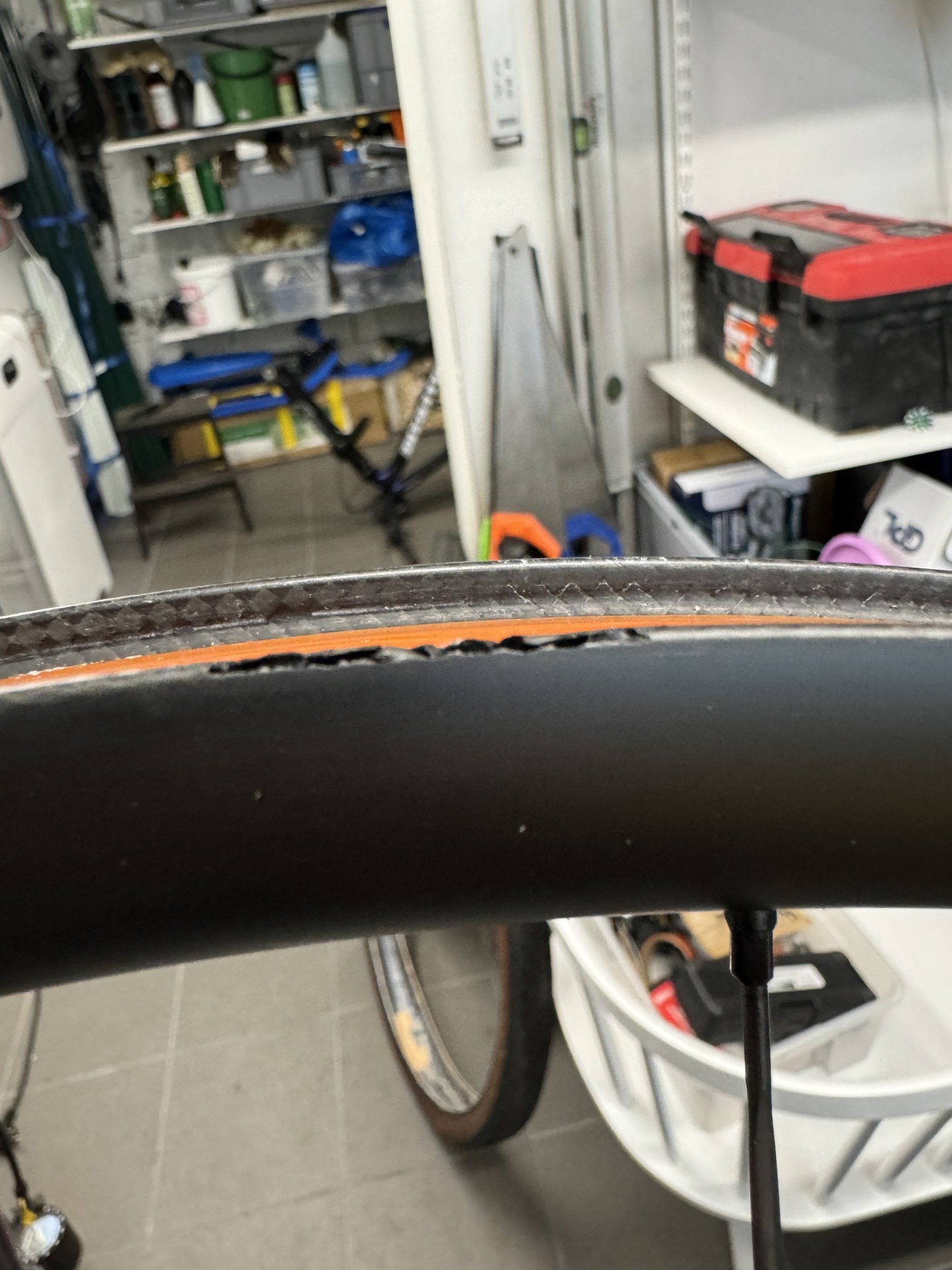

Jag har kört på något i skogen och slagit bort översta delen av fälgkanten. Vågar jag lägga i lite lim och köra vidare eller är det bättre att ett proffs får laga det? Kanten känns stabil och däcket håller luft så det verkar bara vara översta biten som är borta.

Slipa bort skarpa kanter.
Fyll hålrum med epoxi. Går att blanda in microballonger. Härda, gärna med värme. Slipa.
Stryk på tunna lager epoxi, härda och slipa. Upprepa till du har yta och form du är nöjd med.
Vill du, kan det gå att blanda in kolfiber i hartset för mer styrka.
