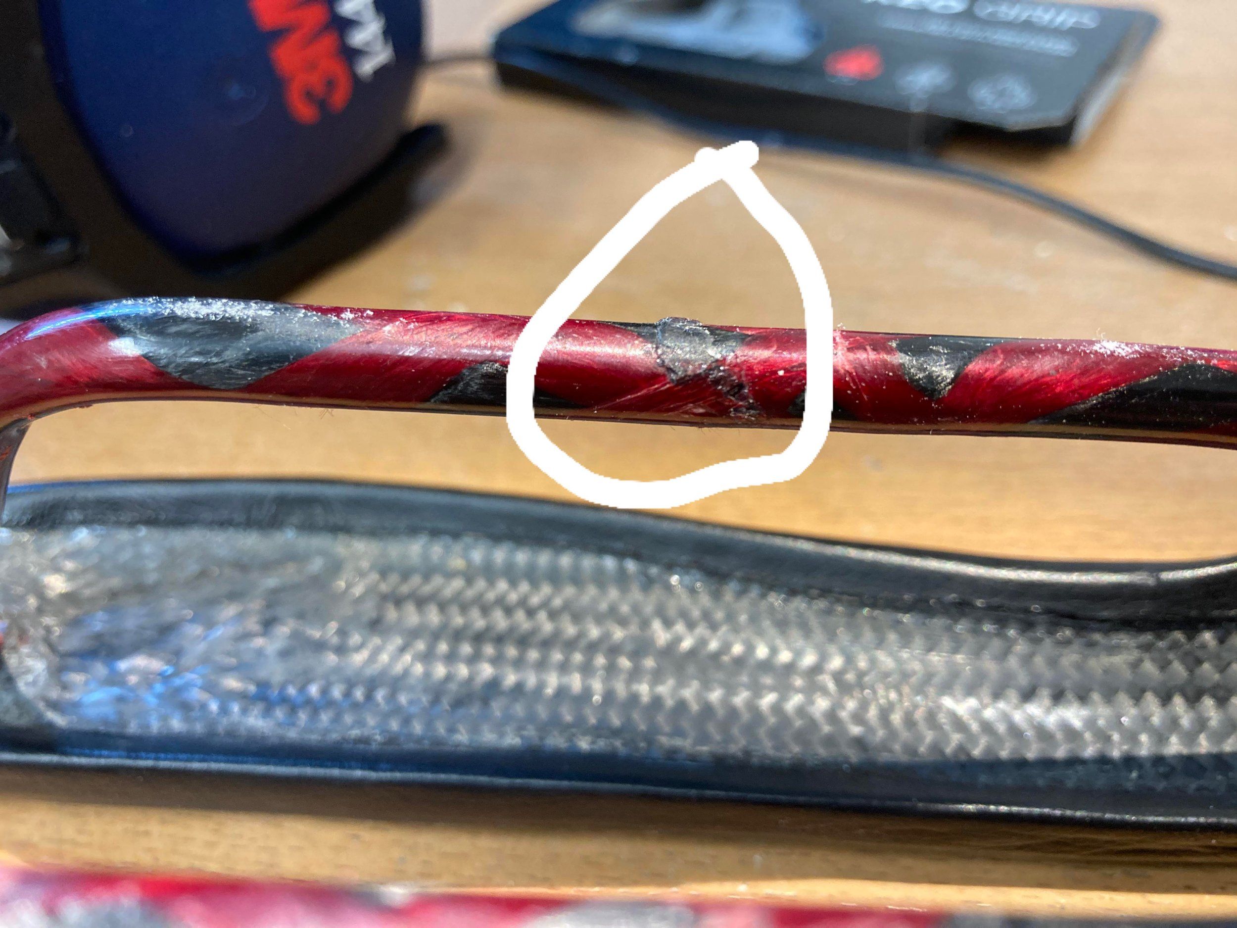

Tjena!

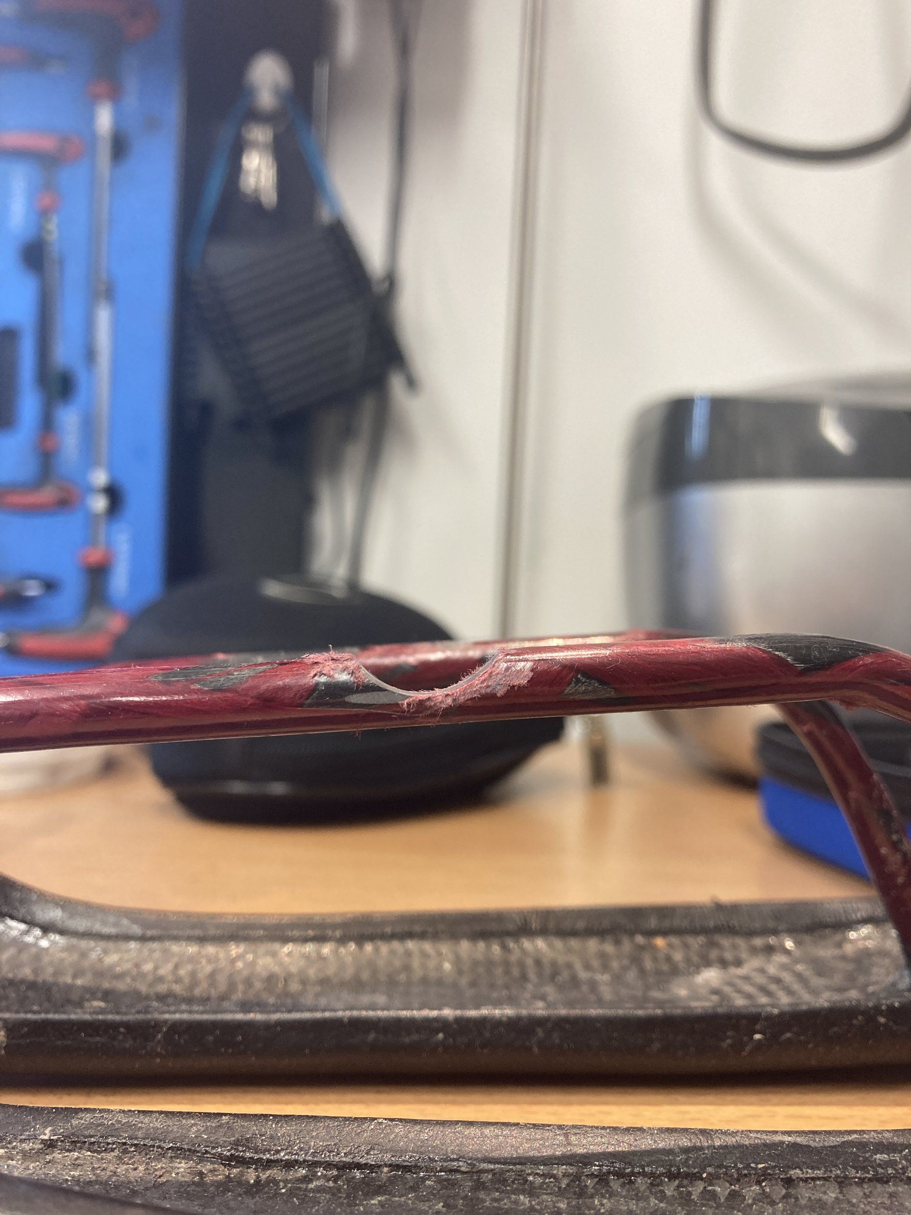

Jag har en Dash sadel som har fått en spricka i ena railen. Jag upptäckte detta och då var den ca ”halvvägs” igenom ett rakt ”snitt” från sadelklämman. Jag droppade i superlim och flyttade bak sadeln så att sprickan hamnade mitt i sadelklämman och har kört vidare så någon månad utan att det har förvärrats men tänkte nu försöka laga det och köra på sadeln inomhus framöver.
Jag har tidigare inte arbetat med kolfiber men har viss erfarenhet av att laga båtar med glasfiber så tänkte ge mig på detta nu. Planen är att slippa bort ett område ca 4cm långt på främst undersidan av railen för att få bort sprickan, sen avsluta med minst ett varv kolfiber runt hela. Railsen är nu vanliga runda och jag vill helst att de är runda även efter reparation.
Och att göra enligt denna killes metod:
Jag tänkte köpa detta kitt: https://www.carbix.se/product.html/startkitt-1?category_id=25
Och eventuellt komplettera med en annan väv som är med lämpad för mitt ändamål/riktning Men det jag är osäker på vilken typ av väv som är bäst? Funderade lite på att klippa upp en kolfiberstrumpa men då tappar man kanske funktionen med den? Utseende är inte viktigt utan jag räknar med att det blir svart väv på det lagade området istället för röd.
Jag köpte sadeln begagnad för något år sedan. Jag har varit i kontakt med experimental prototype och det skulle kosta mer att laga än vad jag ursprungligen gav för sadeln så det går bort. Även kontaktat Dash men har inte fått något svar ännu.
Laga kolfiber-sadelrail, Dash

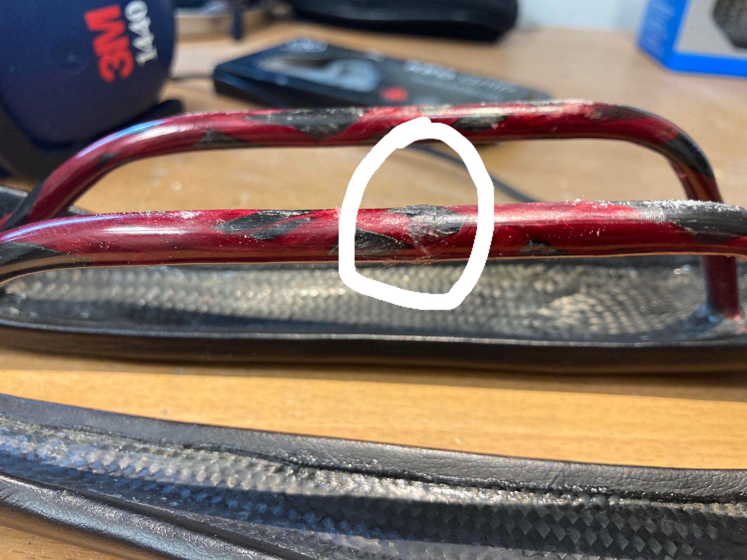

Här kommer bilder, syns inte så tydligt pga superlim.

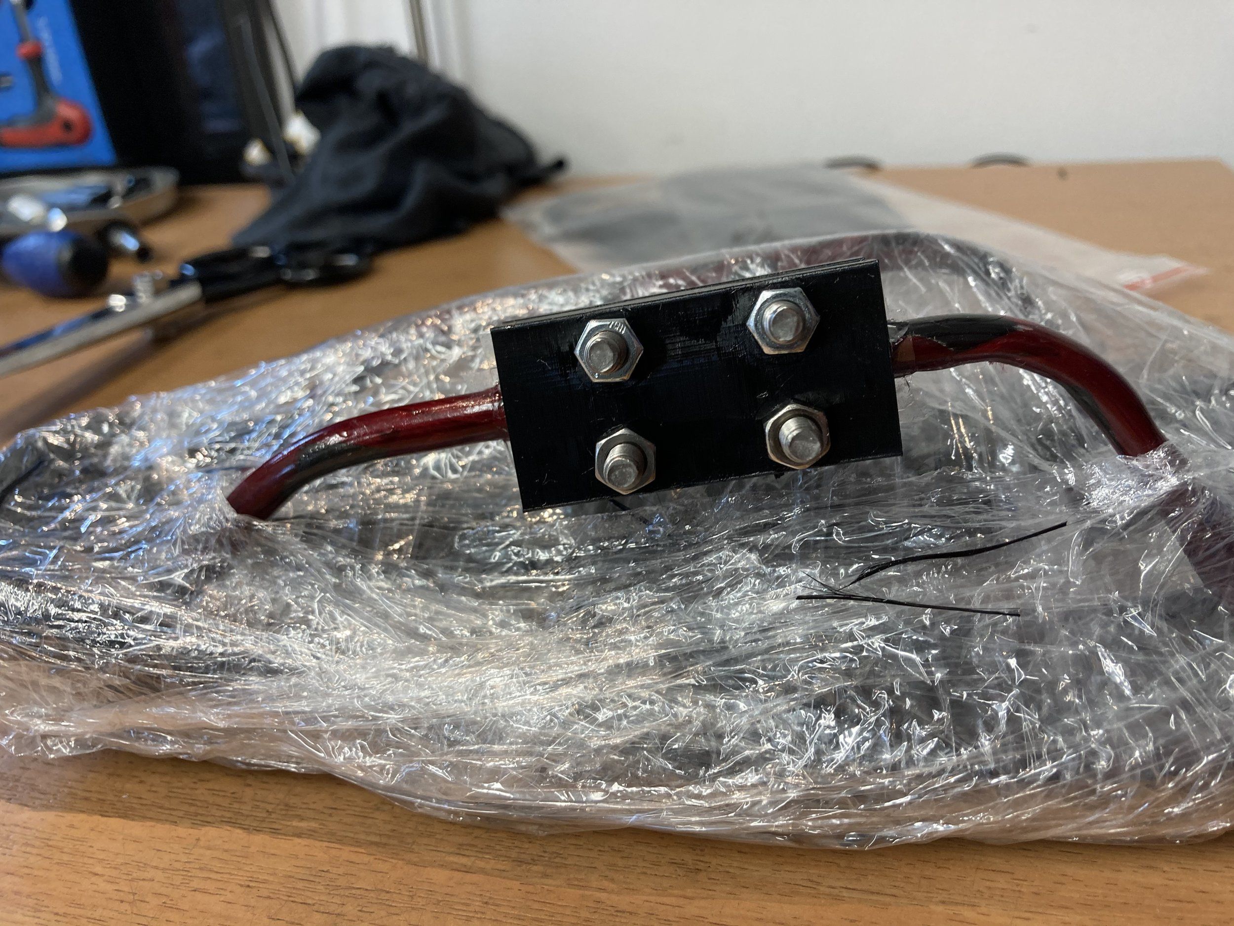

Jag tänkte att det var dags för en liten uppdatering av hur jag gjorde och hur det har gått.

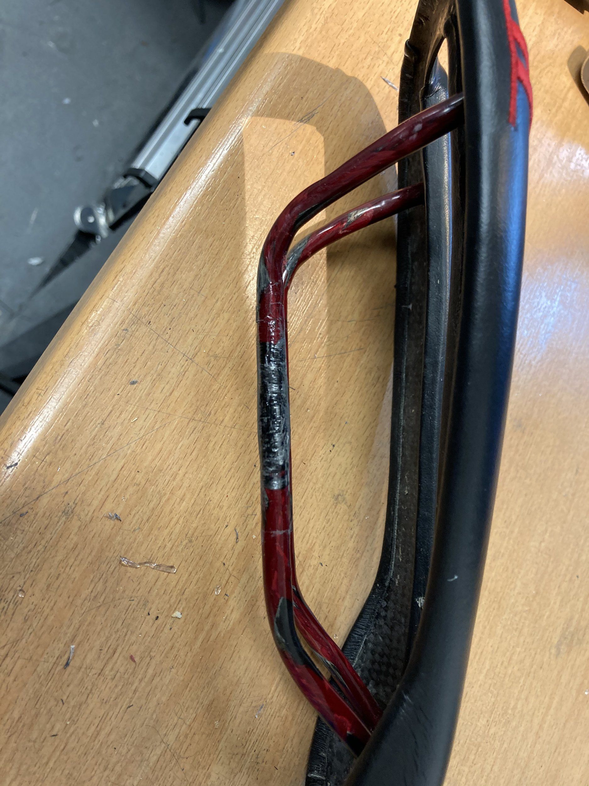

Sprickan:

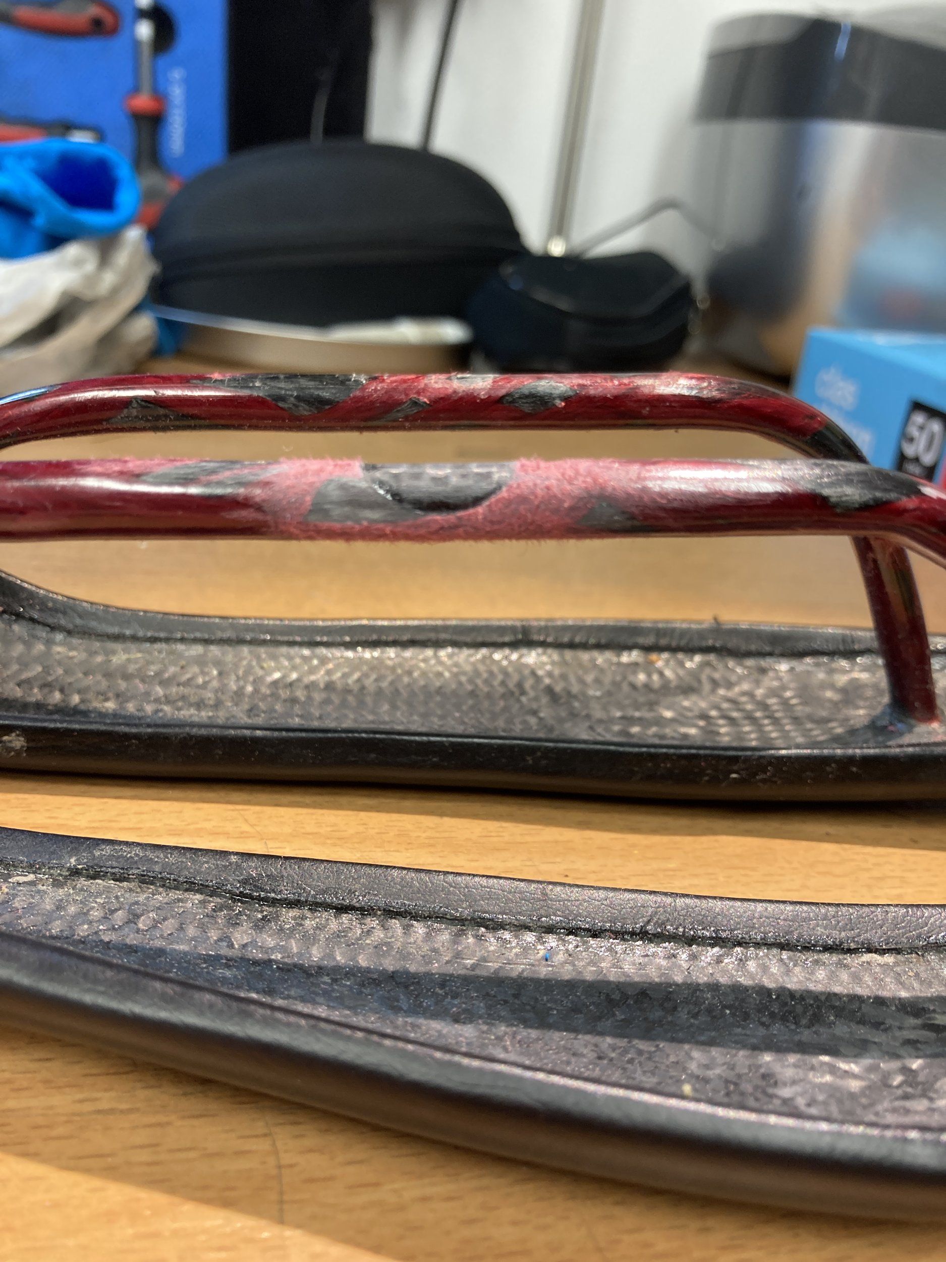

Sprickan bortslipad och lite område för att få lagningen att fästa mot:

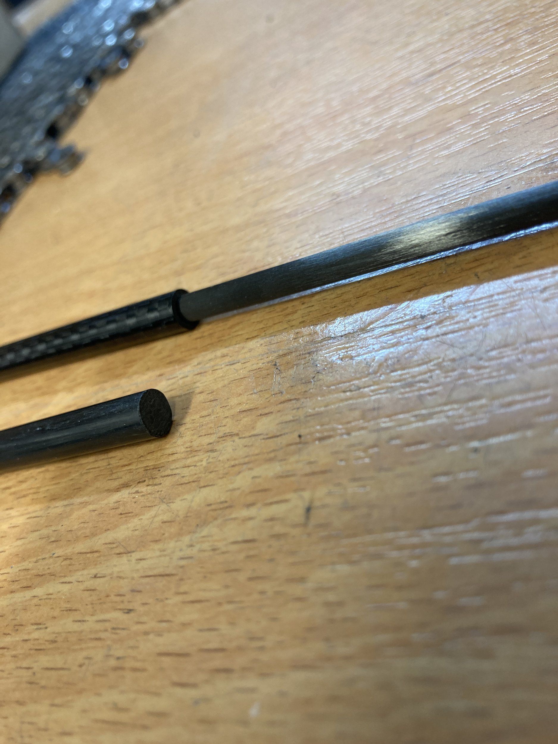

Sen limmade jag en kärna av pulltrurerad kolfiber i ett vävt kolfiberrör, för att få lite anisotropiska egenskaper i lagningen då jag var lite osäker på vad som skulle bli bäst.
(6mm ytterdiameter på vävda röret, för att med sista varven kolfiber ge ca 7mm):
Slipade till en lagom bit att limma fast och rugga upp ytan runt om så att epoxin har fäster bättre:

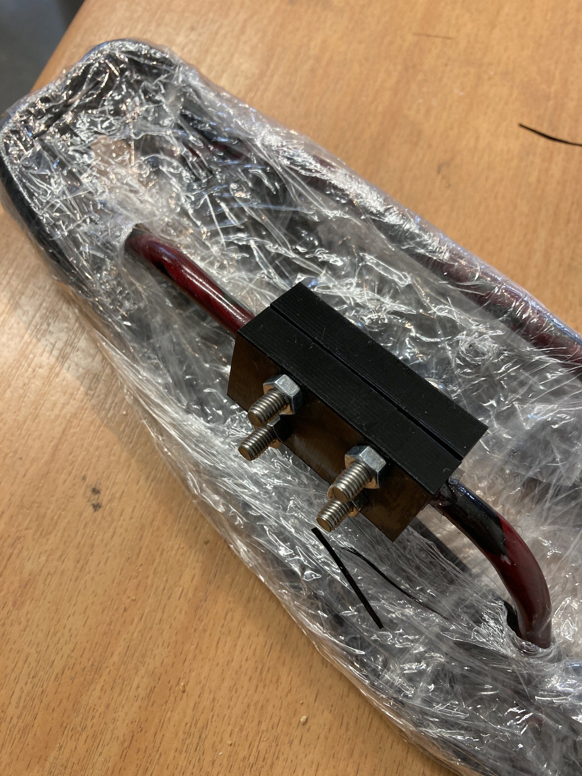

Lindade runt en remsa kolfiberväv ca 5-8 varv och mättade med epoxi varje varv, lyckades spänna åt riktigt hårt i slutet då den låste fast sig själv och mycket epoxi pressades ut. I detta läge lite tjockare än 7mm i diameter.
Sen använde jag mina 3d-printade formhalvor och pressade ihop ytterligare, även nu pressade lite epoxi ut.
Ut ur formen och skägget bortskuret och slipat lite:
Håller det då!??
Hittills har jag bara kört nästan 20 timmar inne på trainer utan några synliga sprickor. Det riktiga testet blir ute på vägen och då jag gissar att stötarna från dålig asfalt är elakare, men känns lovande och stabilt iaf.
UV-skydd har jag inte bestämt mig för riktigt än, dels för att jag tror att det är lättare att se eventuella sprickor nu men lutar åt att måla den lagade delen av railen.
