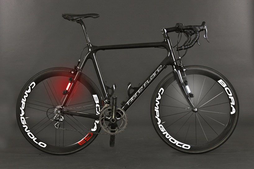

Men jag har dock en fram och baklampa som syns tydligt från sidorna då det är Fiberflare-lampor.
räcker det eller kör jag olagligt?

Så här ser det ut från sidan på min cykel idag efter att jag monterade mina FibreFlare häromdagen.
Dock inte min cykel på bild, men så man får en uppfattning av hur det ser ut från sidan.

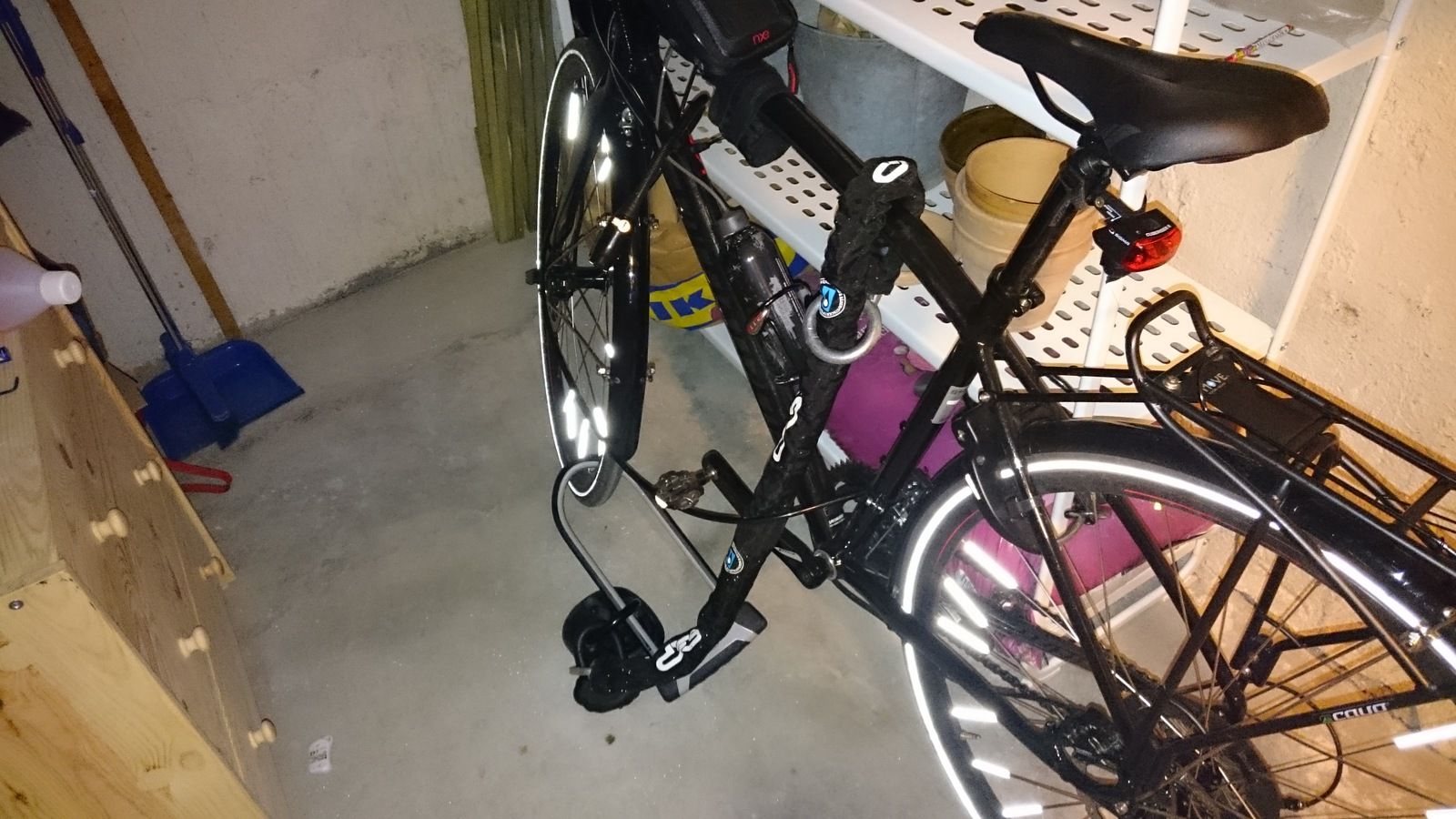

En liten bild hur hjulen på året-runtpendlaren syns från sidan:
    220.9 KB · Besök: 263

Jag kör med sånna dära ekerreflexer som det talas om i tråden. funkar bra och verkar reflektera fint.
Reflexer fram och bak kör jag med sånna dära man har runt armar och bent normalt sett. En vit på styret och en röd runt sadelstolen, som då även reflekterar mot sidorna.

Varför jag grupperar mina pinnar i typ tre "tårtskivor" över hjulen utöver reflexkanterna på däcken!

...Och dom bör nog inte sitta så tätt som på Miracles cykel, dom flyter ihop till en homogen reflektion när man har lite fart. Tycker jag.
Enligt tysk lagstiftning, StVZO, så är de endast godkända om det sitter en på varje eker. Det är också därför det är fler reflexer i de förpackningar som säljs där.
Jag kan säga att den "homogena reflektionen" syns grymt bra i trafiken! :-)
