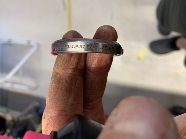

Har precis köpt en begagnad Trek Top Fuel 9.8 (2019)
När jag vid hemkomsten började plocka ner cykeln för att tvätta/vaxa/smörja så var nedre styrlagret samt vevlagret slut, tråkig överraskning men måste ju ordnas.
Nu har jag tre frågor jag hoppas kunna få hjälp med.
1: vilket lager skall jag beställa till cykeln (nedre lagret hade ingen märkning som syntes, övre lagret syntes märkningen på)

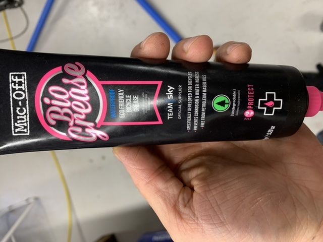

2:Vilket fett skall jag använda vid montering?, är det speciellt fett för kolfiberramar? jag har Muc-Off Bio Grease hemma - är det bra att använda

Det fettet blir nog kanon. Jag har kört lite olika, just nu nåt rött fett som ganska tunt. Men innan körde jag med silikonfett (kletigt och segt, stöttar bort vatten like a mofo).
ang lagret så googla spec på hojen, brukar stå vilken standard du ska ha.

Gällande lager så kolla med närmsta Trek återförsäljare, borde vara en lagervara om de har någorlunda välsorterad verkstad.
