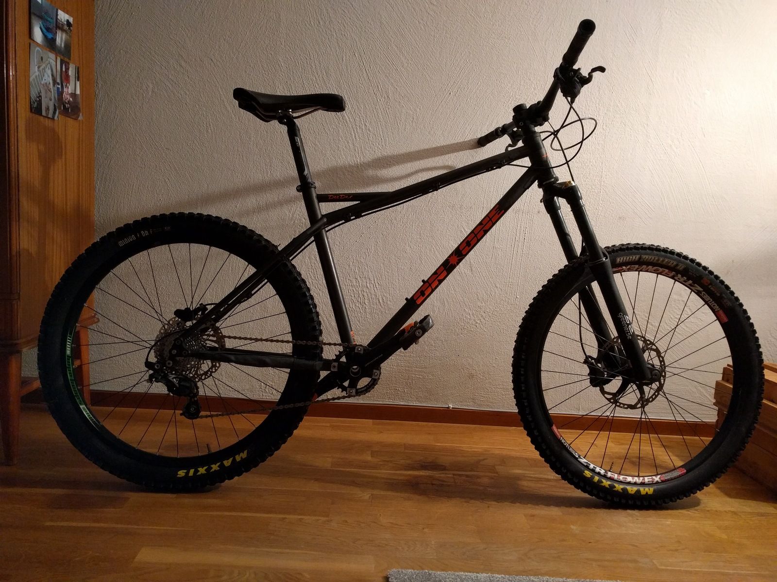

Men den här ramen är inte så låg så det pushas inga gränser känner jag. 33mm bbdrop. Med 26-hjul och 150mm gaffel med sag blir det väl nånstans 297mm om jag räknat rätt. Har nästan råd att sänka gaffeln en cm eller två om jag känner att det skulle behövas. Men det blir ju på bekostnad av gaffelvinkel också så man får väl testa lite först.

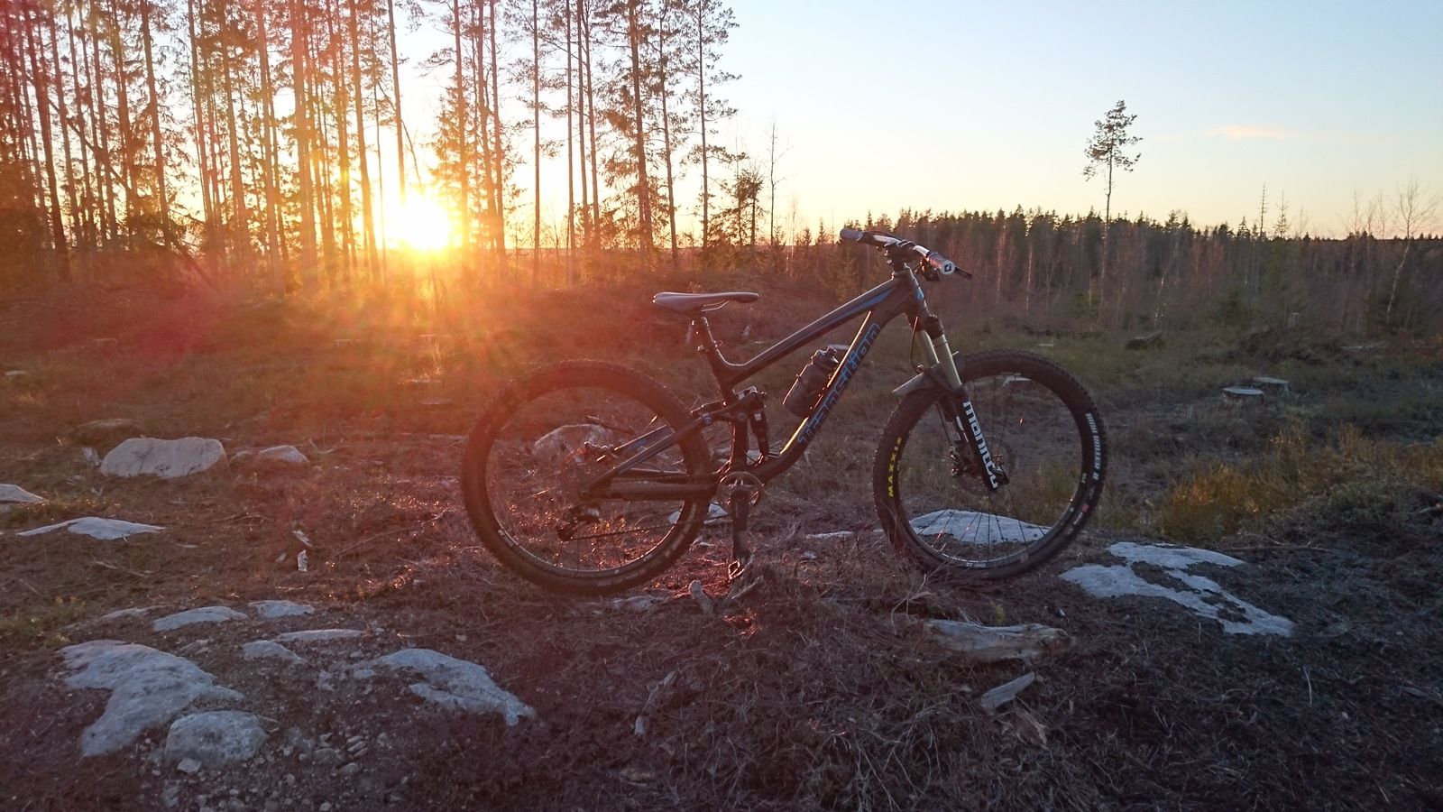

Som någon sa, lågt BB är jättepraktiskt när man vill fota cykeln :)
Transition säger att "estimated BB-height" är 330mm, så runt 285mm vid rekommenderad sag. Funkar helt ok, men om nån vill byta ett par ok 165 eller 170mm vevar mot mina 175mm XX1 vevar så skulle jag nog inte tveka ;)
Jag tycker det är lättare att hantera lågt BB på HT eller helstelt, eftersom det inte rör sig så mycket upp och ned under färden.

Jag kör deedar med 26" hjul och 150mm gaffel och det fungerar helt klockrent. Mycket färre islag med pedalerna än vad jag har med fullgungen som har hjul med "rätt" storlek.
170mm vevar underlättar ju lite för pedalislagandet också.
Superskön cykel, inte världens raket uppför men den är bra stabil utför!

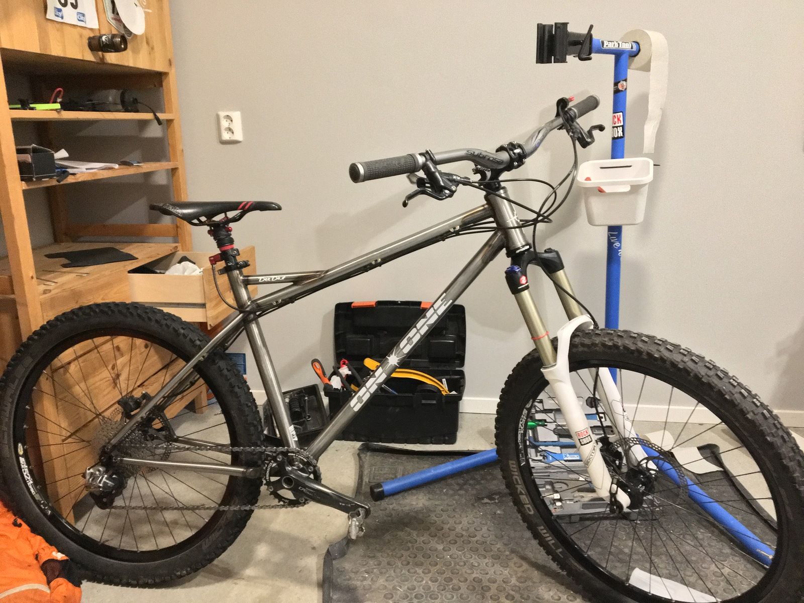

Har fått lite pikar att man kanske borde avrapportera lite. Och det är ju sant såklart.
Väntar sedan en vecka på adapters för 12x142 då jag beställde fel tidigare. Bommade att att det var Hope pro2 utan evo jag hade...
I övrigt ska det mesta vara monterat och klart. Nytt vevlager, ny växelvajer, premiumhisspinnen (ICE aka Tmars) renoverad med nya delar, ny vajer osv och ska nu förhoppningsvis inte peka styrbord varje gång man höjer eller sänker den.
Byggandet har annars tagit lite tid pga jobbresor. Sen har det krånglat lite också. Det visade sig till exempel att gängan till vevlagret på drivsidan inte var schysst. Tydligen var gängan längst ut lite stukad. Tack för det Onone! Velotek gängade snabbt upp den i alla fall.
Begagnatfyndade även knappt inkörda MM och RR i s cykelgrotta. Tack för det!
Hoppas på premiärkörning i veckan!

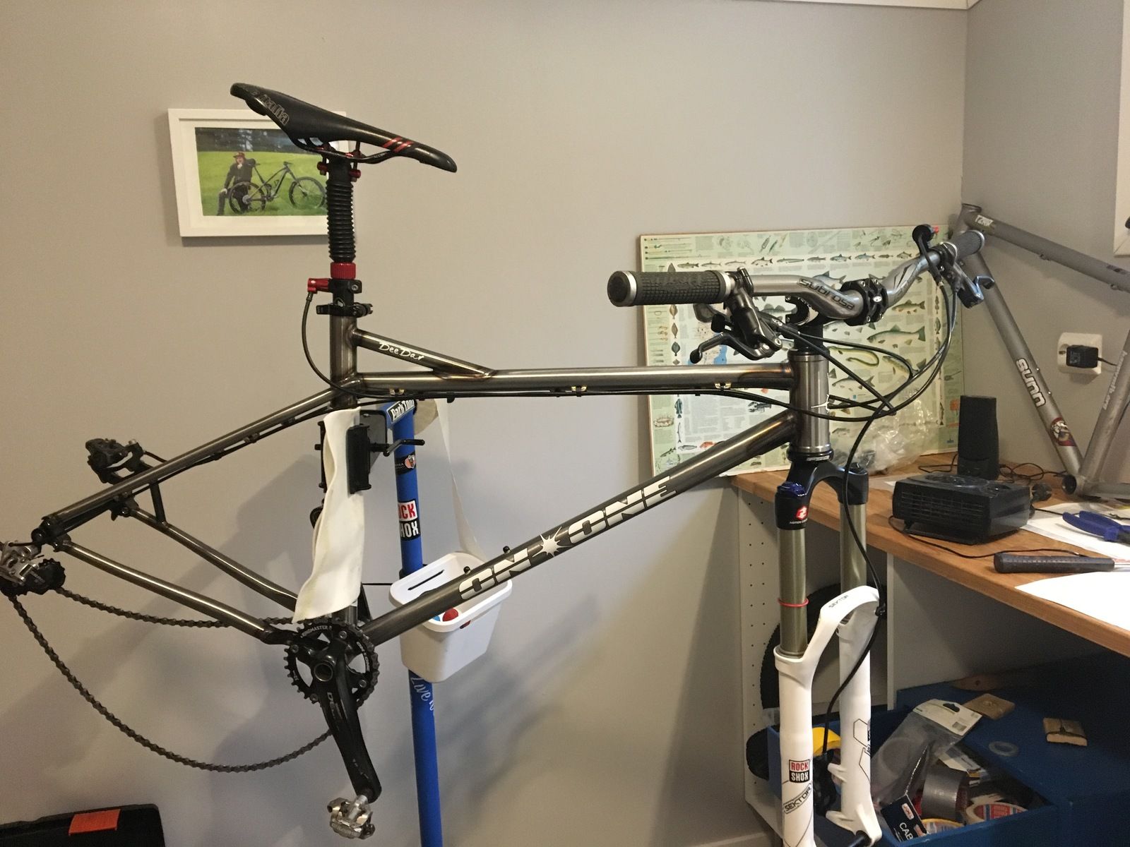

Tror inte jag skrivit det tidigare, men jag flyttar alltså över grejerna från en Sunn Tzar S1 från 2011. Så det är ju inga top of the line-grejer. Men ganska funkis.
Är nån intresserad av en Tzar-ram så säg till!
