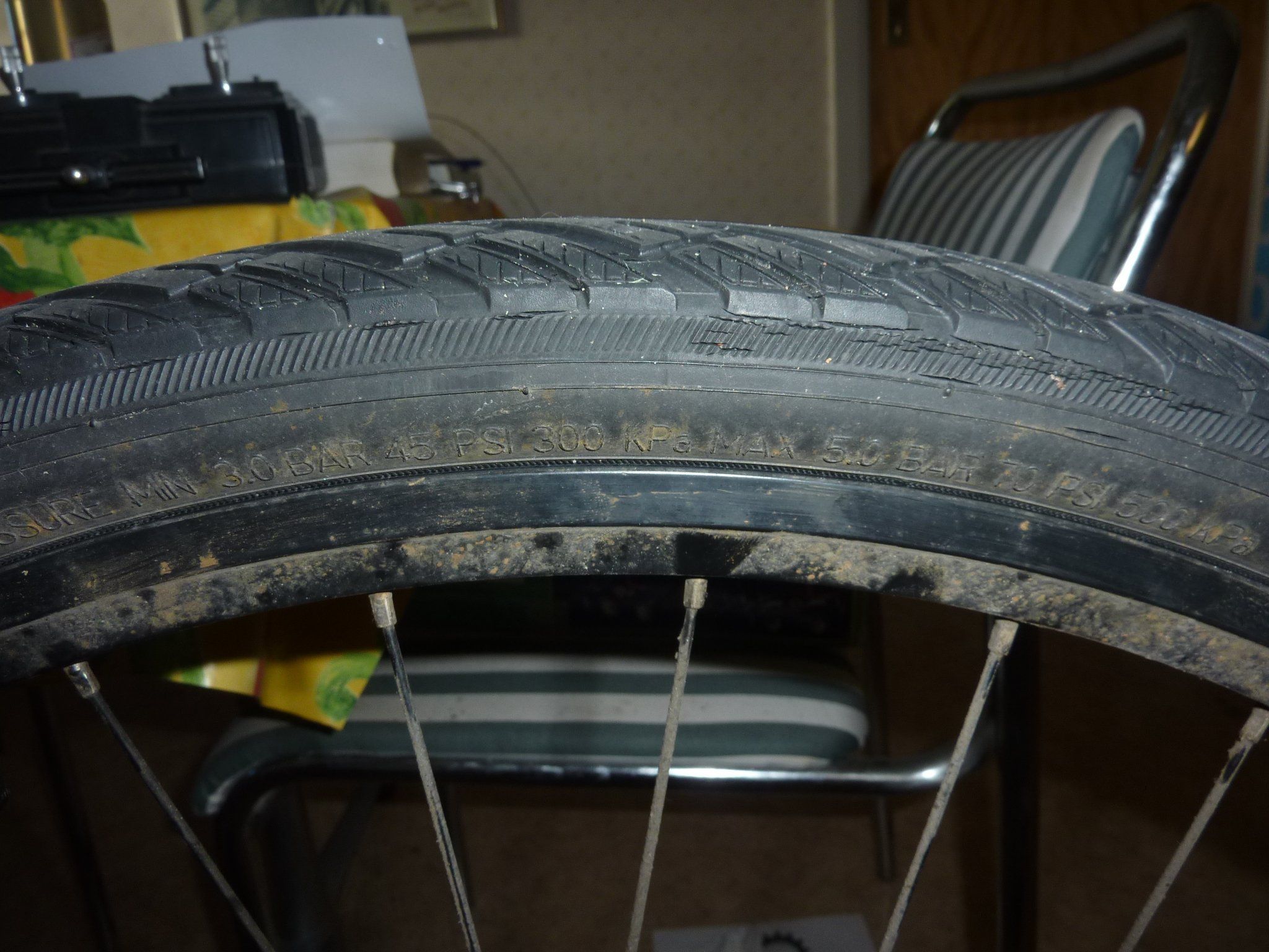

Tack för alla intressanta synpunkter, jag får nog inse att det har var mer komplext än jag trodde!
För mina breda, billiga kinadäck verkar ju dock max trycket på däcket vara rätt, för mig iaf.
För mina breda, billiga kinadäck verkar ju dock max trycket på däcket vara rätt, för mig aif.
Bra att du ifrågasatte det allmänt hållna rådet lägre lufttryck. Som du konstaterade är frågan om optimalt däckstryck komplex. Jag tycker att den aspekten har saknats i tidigare diskussioner.
