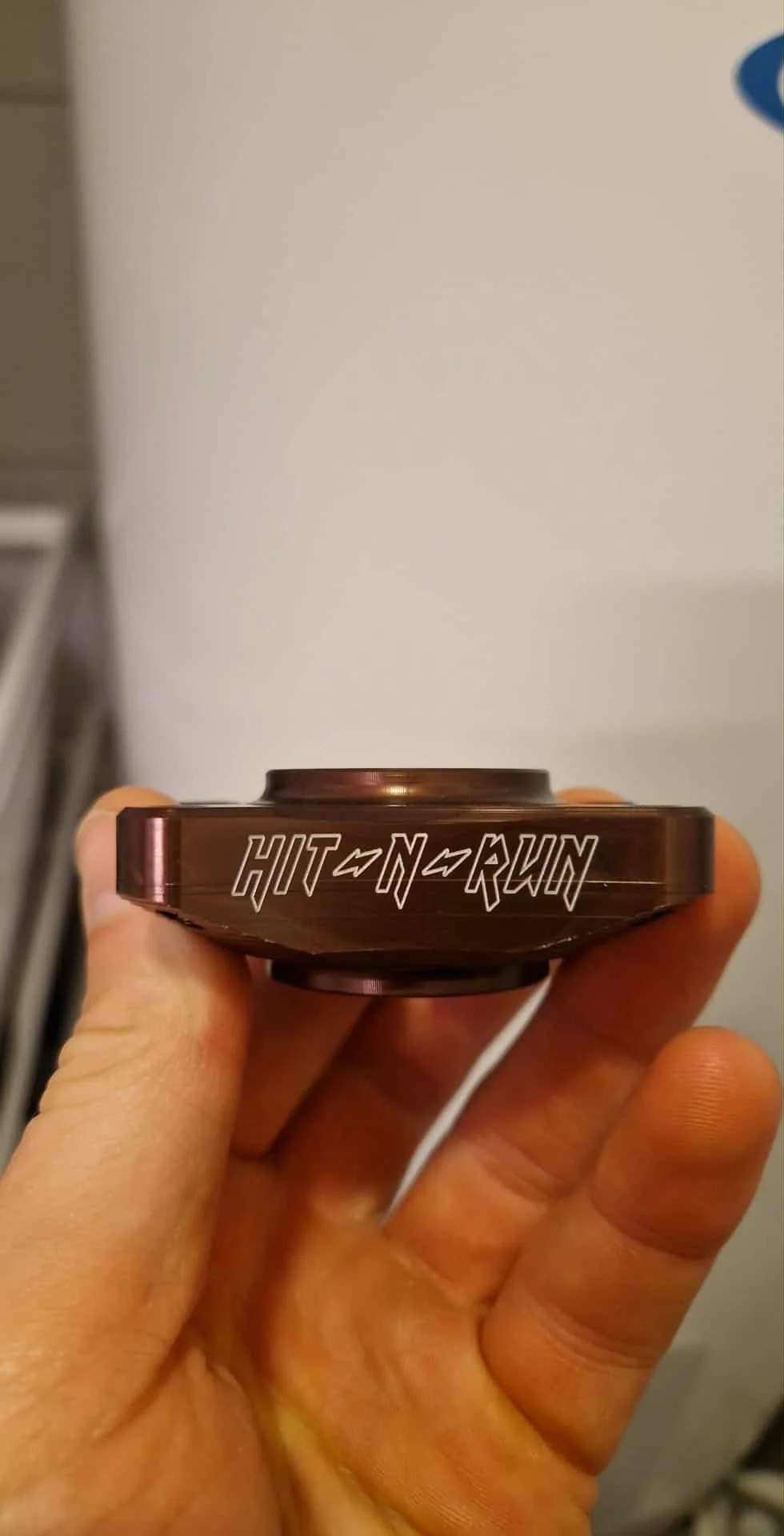

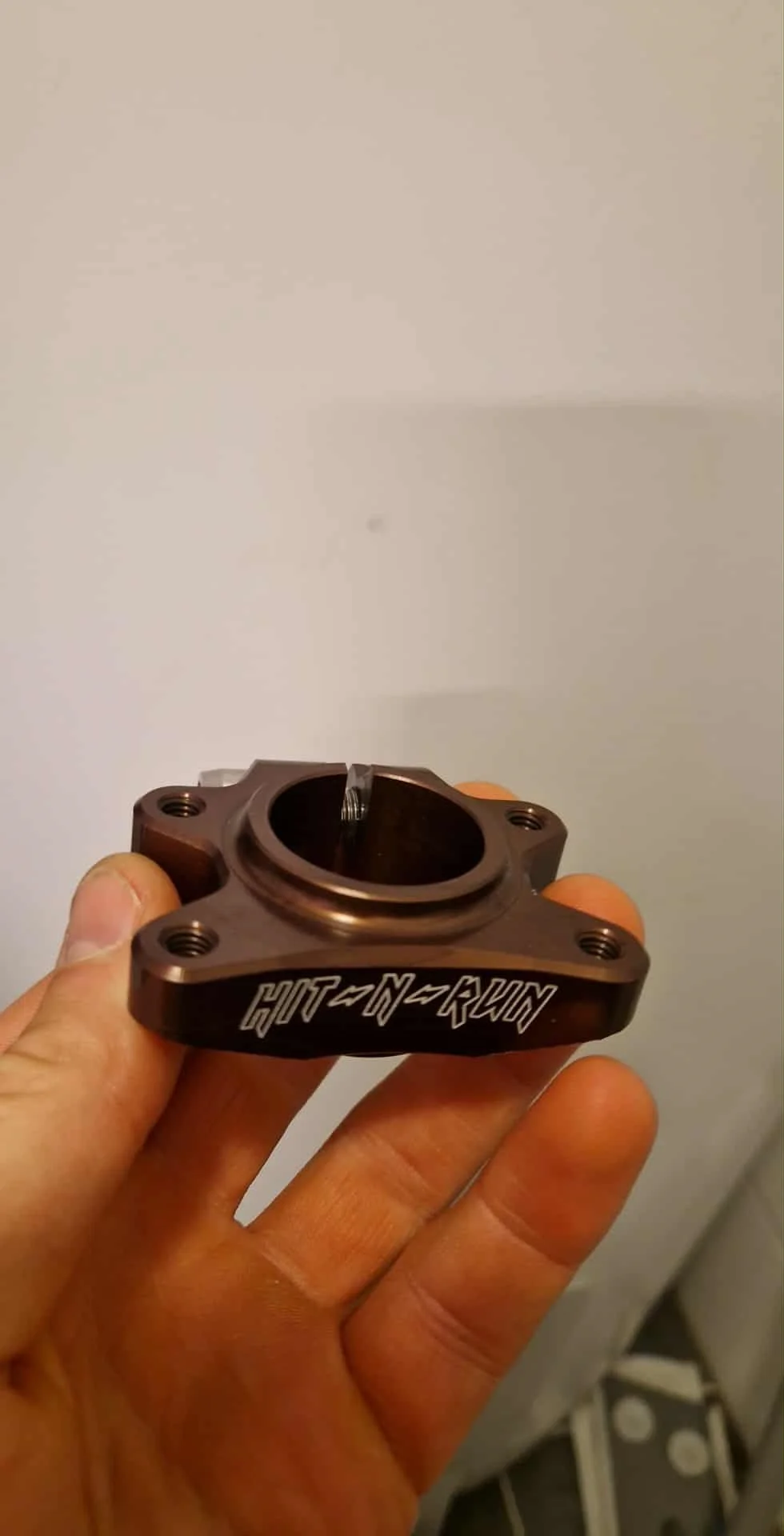

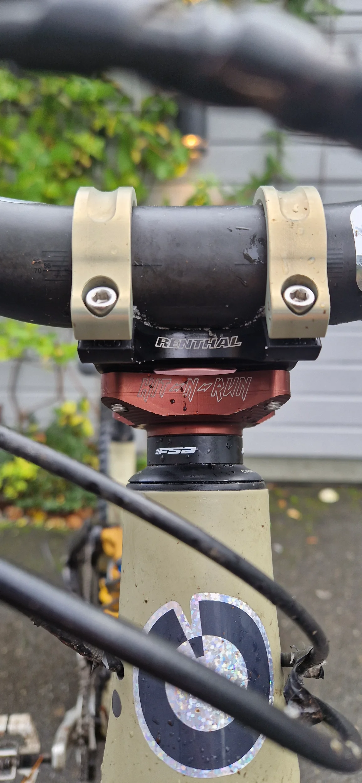

För skoj skull letade jag genom "buy & sell" efter styrstammar och voila! Hit n' Run är fortfarande i business! Skickar de till europa? Javisst! Blev det sjukt mkt billigare? Åh yes! Liknar produkten Yoshimura? Väldigt - med skillnaden att Hit n' Run's bas tar vilken DM-styrstam som helst medan Yoshimura bara tar sin egna pga bultmönstret.
Jag beställer och delen dyker upp ca 9 dagar senare. Ett riktigt CNC-smycke 🤩
Kort historia lång så bytte jag min RF Turbine R35 40mm mot en galen kombo som inte bara ger mig ca 12+5mm mer reach utan även 17mm högre stack 😍 Eller tänker jag fel där?! Min tanke är att den är horisontelt 45mm lång och MYCKET högre än min gamla styrstam men med lägre infästning = dvs sitter längre ned på styrröret = längre reach?!
Efter några testvarv i min lokala skog kan jag säga att det känns mycket bättre på allt utom branta klättringar.

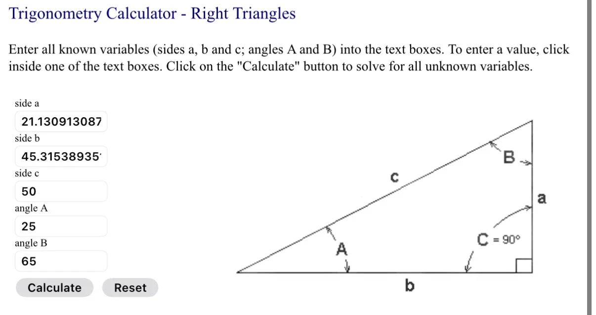

Ja, trigonometri verkar vara svårt för många. Det finns ingen lösning om man vill behålla samma reach till styret och samma styregenskaper i form av samma distansen mellen linjen mellan händerna och styraxeln. Eller ja, man skulle kunna köpa en storlek större ram.

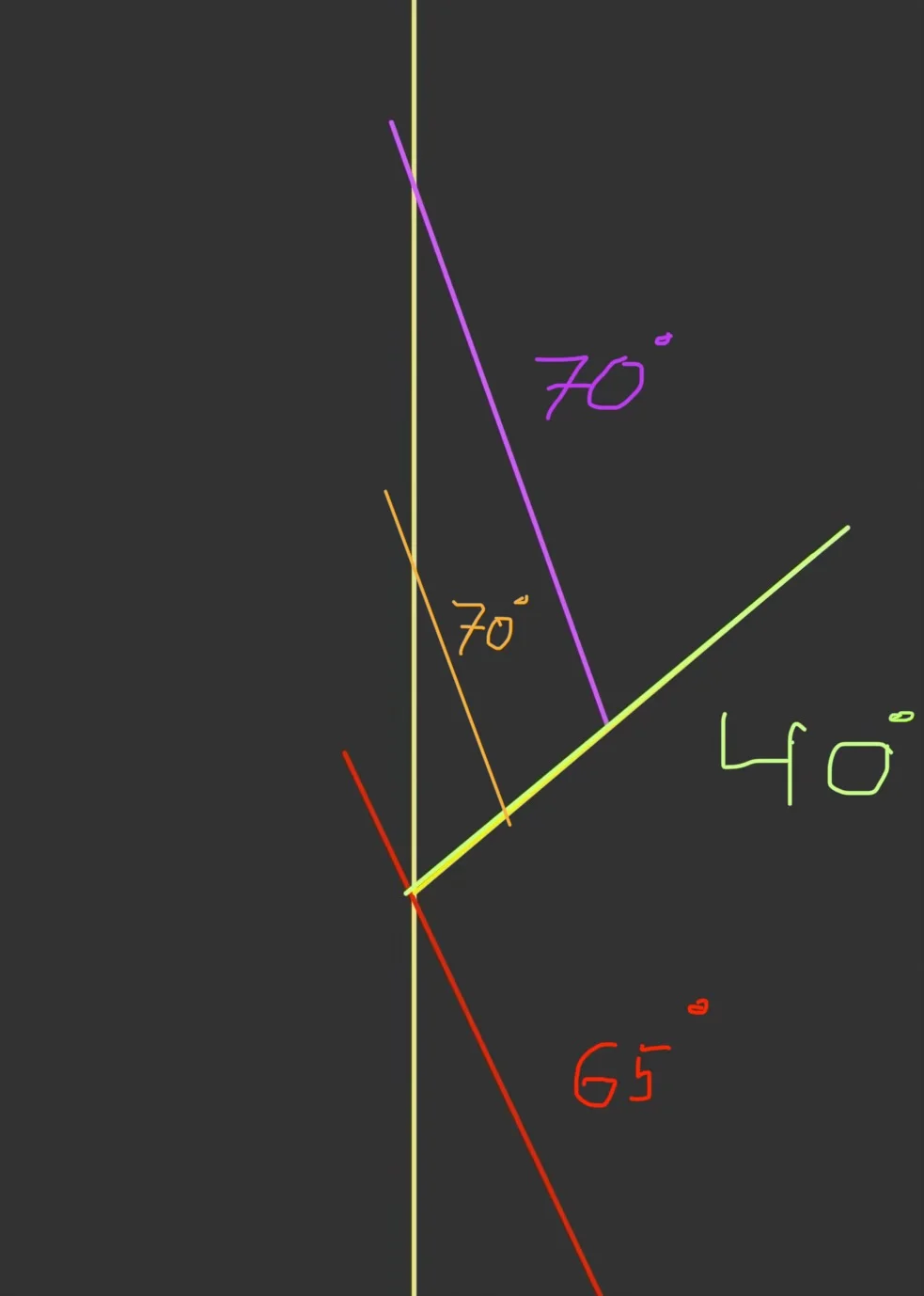

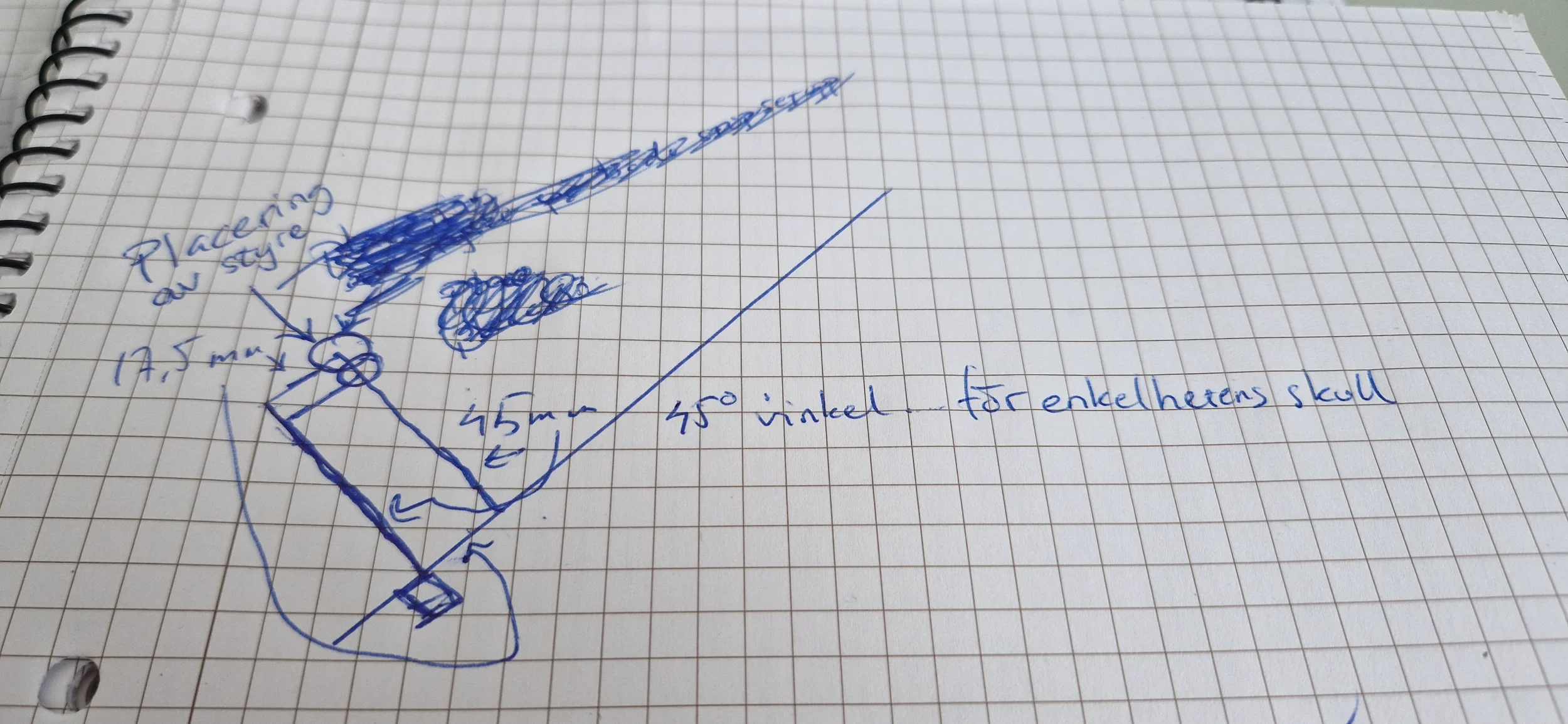

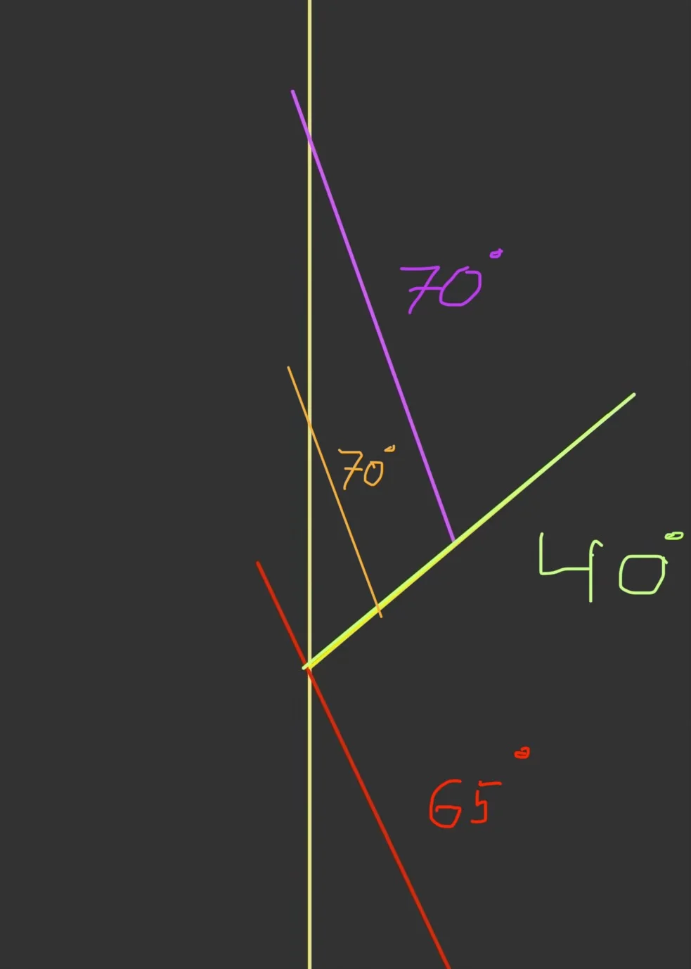

Illustration.
*Gula linjen är vår referens/lodlinje
*Röda linjen är gaffelns axel, 65°
*Gröna linjen är styrstammen. 5° rise, mäts från gaffelns axel
*orangea linjen är ett lågt styre med 20° bar roll från lodlinje
*lila linjen är ett högt styre med 20° bar roll från lodlinjen
Så lite längre stam+högre styre placerar styret på samma lodlinje
Edit. Om man nu inte fått för sig att ens stamlängd måste matcha offsetten på gaffeln, vilket mest länns som en helt godtycklig regel. Då är man förstås körd

Illustration.

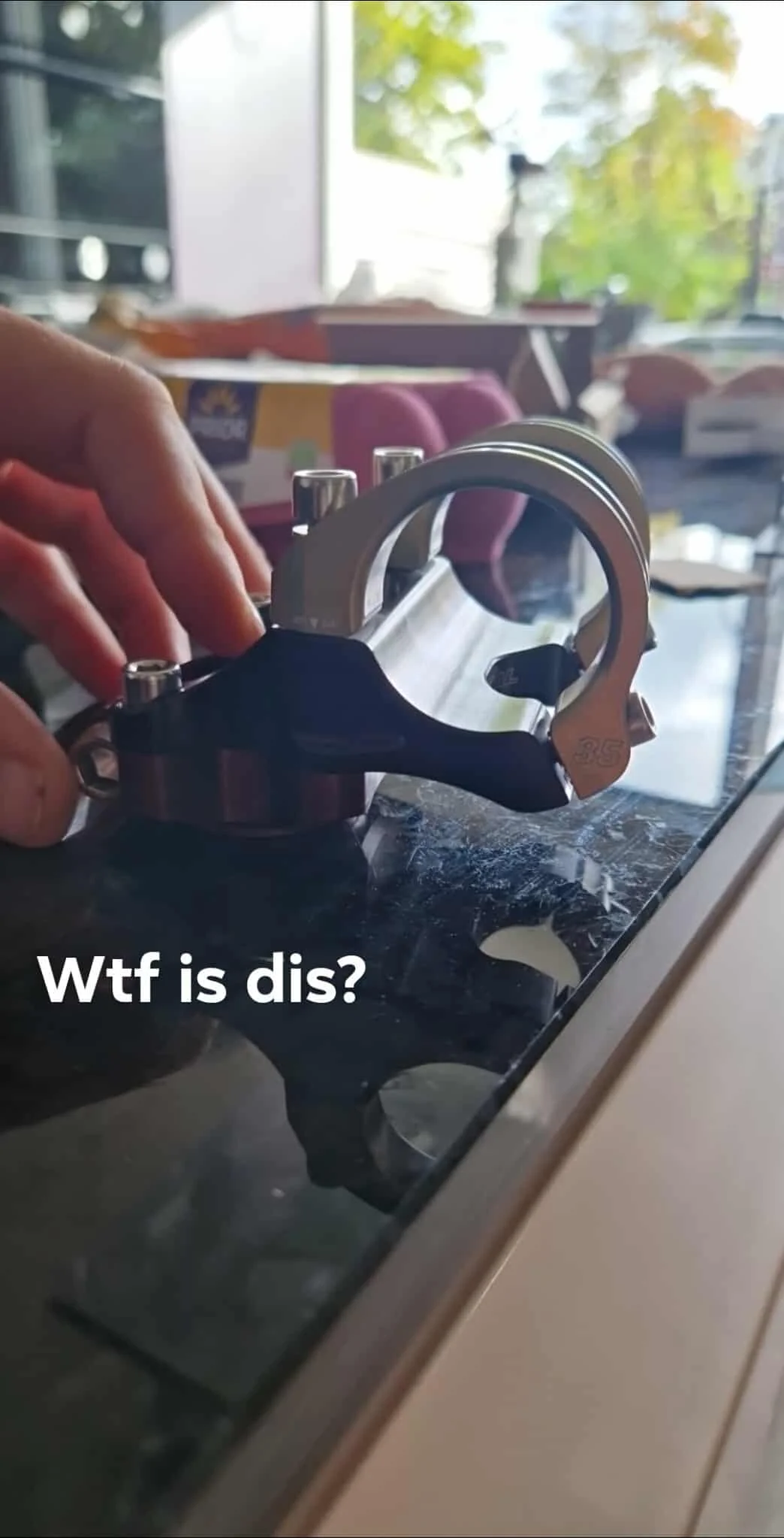

Kanske bara är jag som inte kan något om MTB, men förstår inte vad den här fula adaptern till direct mount-stam ”löser” som inte kunde åstadkommas med en helt vanlig brant uppåtpekande styrstam? Eller är problemet att det är skralt utbud av sådana för 35 mm styre då de flesta verkar vara för 31,8 mm och hamna på osportiga hybrider? Hittade typ bara en hos Bike 24 och den var inte i lager…
Ja, problemet är, som du är inne på, 35mm-standarden. Den kom väl ungefär samtidigt som trenden med long reach på ramen så efterfrågan på långa stammar är sällsynt där.
Vill man ha en snyggare lösning får man byta till 31,8. Det saknas inte utbud på MTB-styren i den dimensionen så det fullt görbart

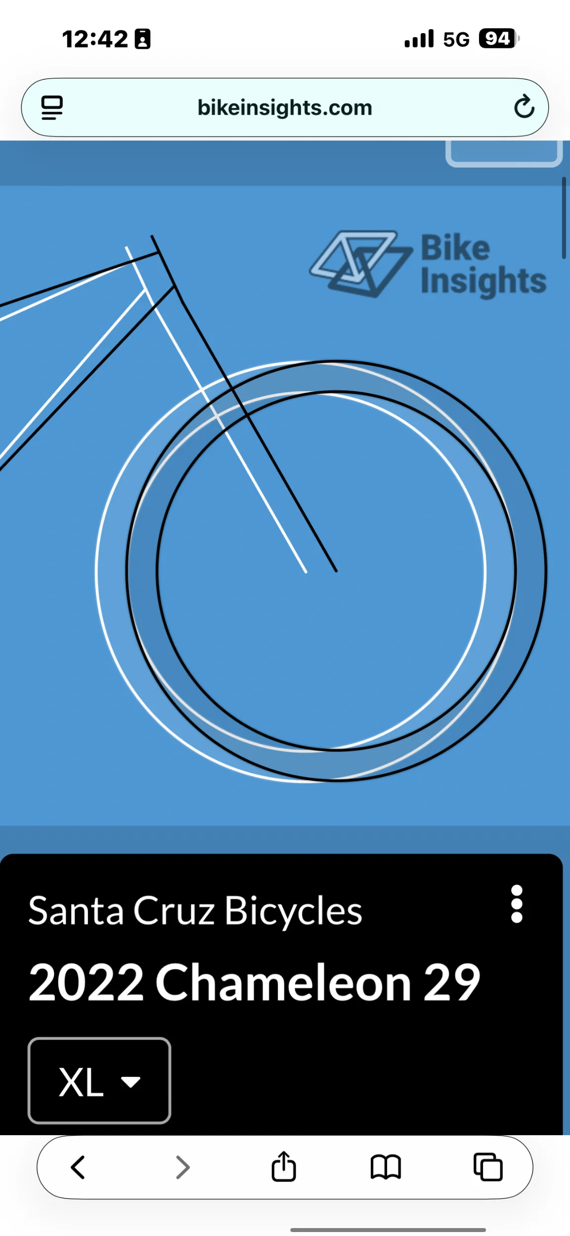

Här måste jag erkänna att i jakten på den perfekta setupen gått på en gammal hederlig tankevurpa. Nej den löser bara problemet med att min plånbok var för tung och att min lust att köpa exotiska grejer...för stor 😅

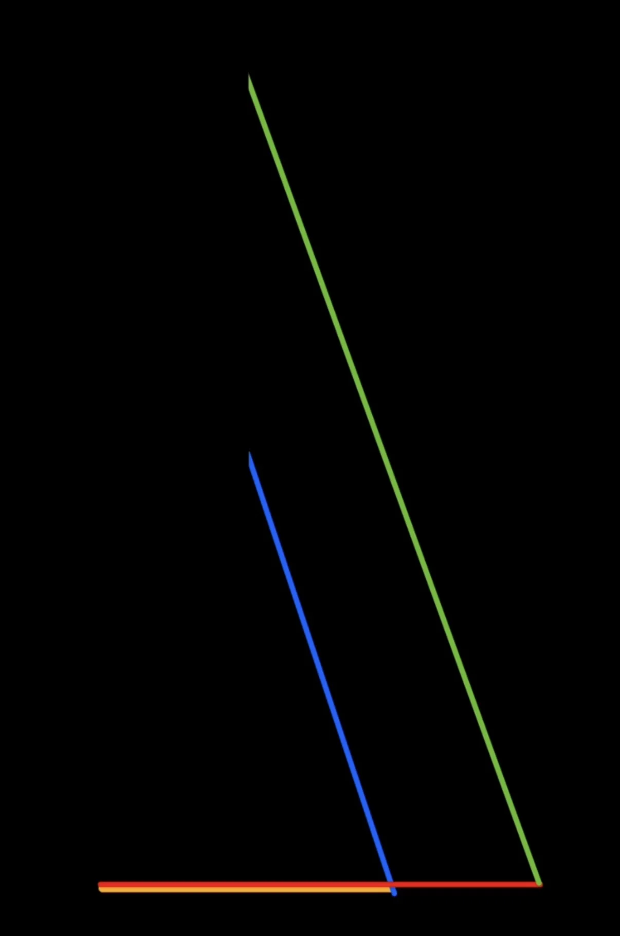

Mer stack för f*n! En kärleksförklaring till Hit n' Run

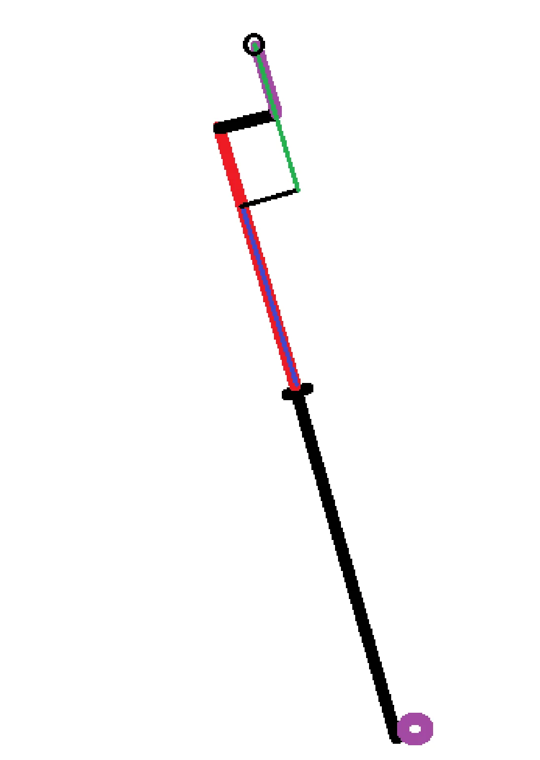

Röda är en ram med låångt styrrör och ett "normalt" styre.
Blåa linjen är ett kort styrrör, lika lång stam. Ett höögt styre med rise riktat i samma vinkel som styrröret.
Hamnar vi inte på exakt samma plats i slutändan?
Visa bilaga 797904
Ja, då hamnar vi på samma ställa. Men du skrev flera gånger att du vill har samma (horisontella) avståndet till styret. Då behöver man byta till en längre stam eller vinkla styret framåt, som påverkar styrkänslan.
Eller har vi missförstod varandra hela tiden?

Ja, som jag visade här så tar man en längre stam och ett högre styre. Då kompenserar man för den minskade reachen som uppstår av att ha styret rullat så risen är vinklad i samma riktning som headtuben.
Förutsatt att man räknar styrplanet vertikalt genom styrhuvudet åtminstone.
Skulle funka likadant, med samma stamlängd om styren var designade för att ha sin rise vertikalt
Just i 65-80mm rise så är det tyvärr lite begränsat.
Burgtec eller gusset, typ.
Illustration.
Visa bilaga 797854
Visa bilaga 797855
Nu förstår jag fortfarande inte. På din ritning är stammen högre upp, inte längre.
Ja, då är vi överens.
Läs inlägget jag citerade under.
För att förtydliga.
Tänk dig kort stam + lågt styre (orange+blå)
Mot längre stam + högt styre (röd+gul)
Visst hamnar toppen på samma ställe i X axeln, men olika höjd i Y axeln?
Hur påverkar det styrkänslan om den utgår från ett vertikalt plan genom styrhuvudet?

Ja, vi säga samma sak. Om man vill har mer rise och risen är flackare än gaffelrörsvinkeln så behöver man en längre stam för att behålla styrkänslan. Rise kan dock också vara brantare än gaffelrörsvinkeln, så behöver man en kortare stam när man ökar risen.
Och eftersom man hamnar på samma vertikalplan borde inte styrkänslan påverkas nämnvärt
Utöver annan viktfördelning, annan kroppsposition osv då.
