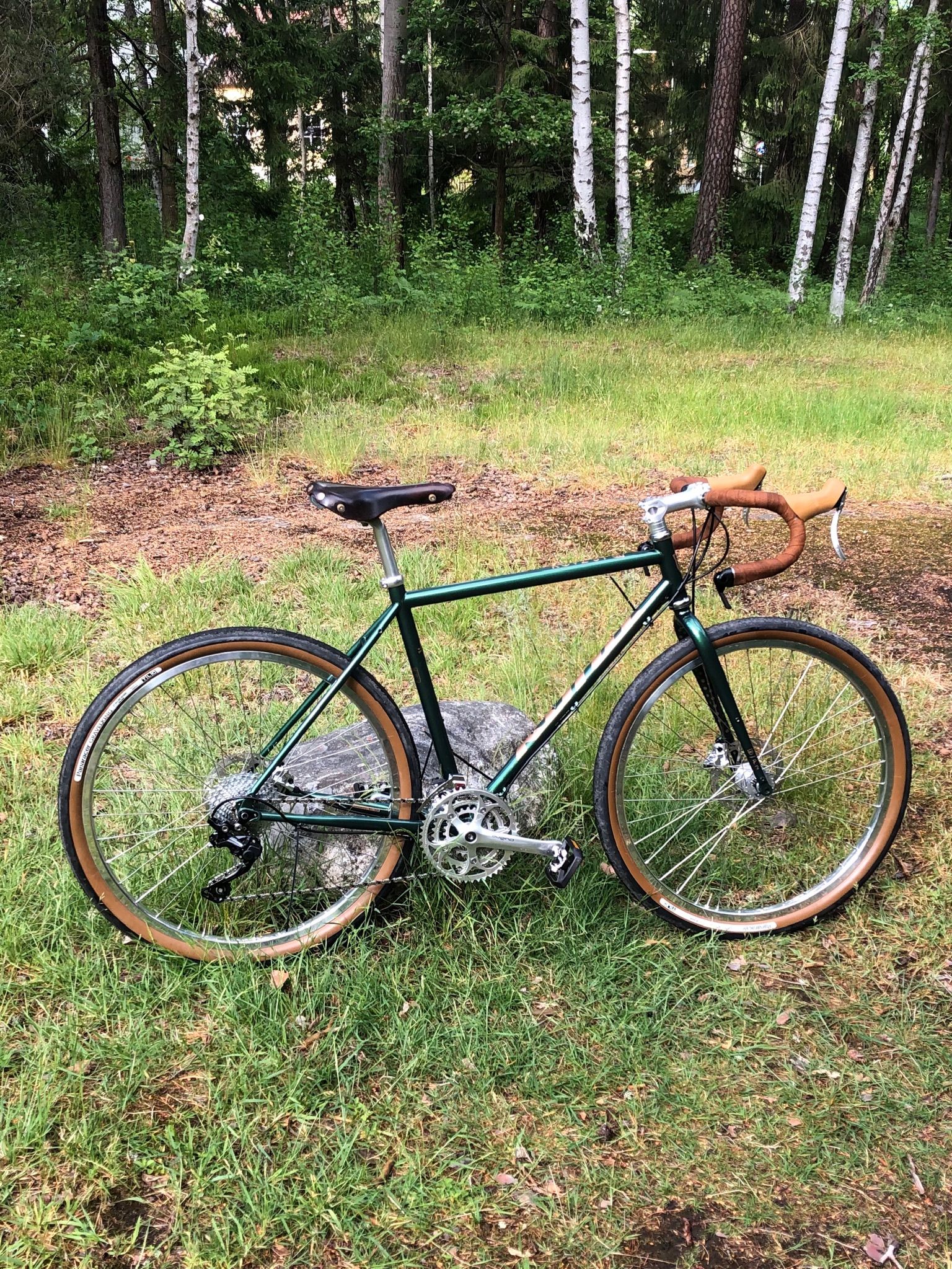

Ram av stål som tål stryk och eventuellt går att laga på plats, som tourer valde jag Kona Rove ST men kikar på Bombtrack Hook Ext som ett komplement för med biketouring äventyr men även deras Araise har varit under luppen.
Att vilja ha 3.0 clearence kan jag förstå, men inte att cykla på den dimensionen om man inte tänkt sig långt upp i bergen, runt 48mm rullar så mycket bättre och kommer bli lättare att hitta ersättningsdäck till om olyckan är framme.
Skulle jag cykla långt och vara borta länge skulle jag gå på rack monterade väskor hela dagen istället för bara rammonterat.
Växlar, en robust mtb drivlina typ Deore som tål lite stryk, 9 max 10 växlat och friktionsreglage som inte ger upp om de doppas i gyttjan, microshift gör trevliga såna. Bromsar är en smakfråga, wire så att du kan laga om det pajar eller hydrauliska som inte pajar men som blir jobbigare att fixa om de gör de, definitivt mineralolja som vätska då man kan hitta det över allt och det är trevligare att handskas med.
Alla påskruvade tillbehör i robust rostfri metall som klarar klimat och utmaningen.
Att lyssna till råd från Yonna som är vår offroad milslukare utan konkurrens, där kommer erfarenheten från verkligheten.
Så här ser min Kona ut idag, innan skärmar och pakethållare monterats, den rullar på 650b hjul med 36 ekrar och en tålig fälg.

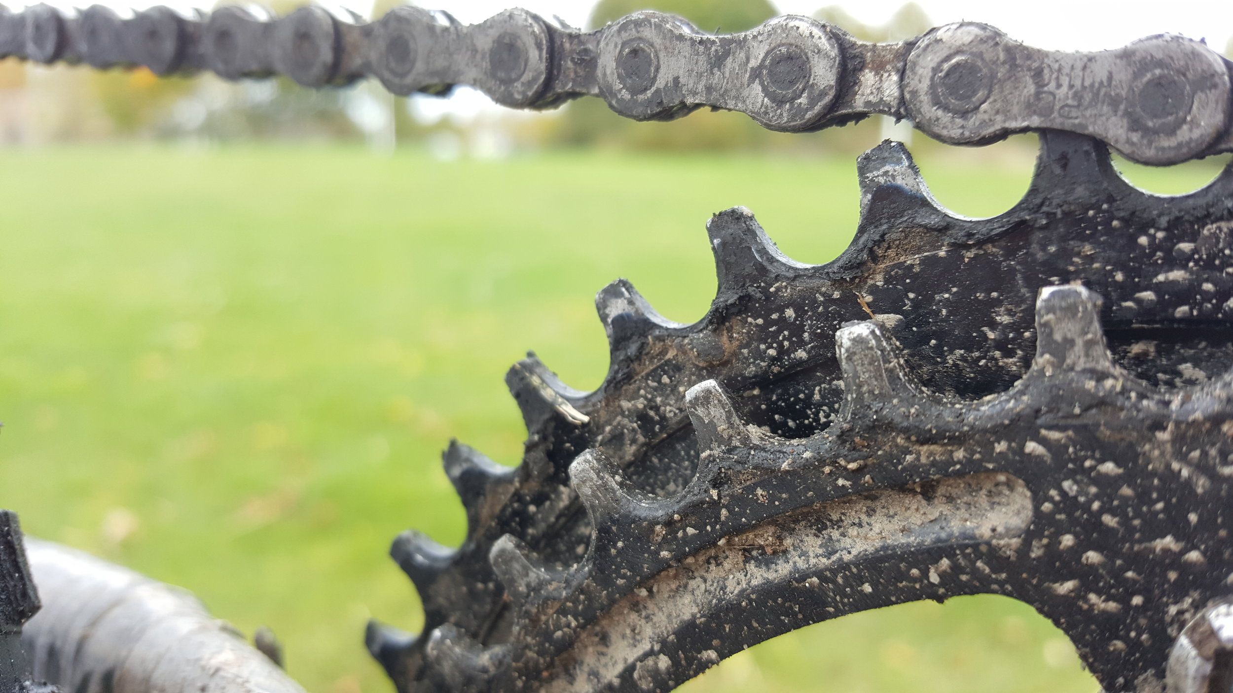

Har sett att det finns folk som kör två drev fram, men utan framväxel.
dvs två NW drev. Så att man kan flytta ner kedjan på lilla drevet ifall man vet att man kommer spendera resten av veckan i med att bestiga bergspass

Eventuellt jättedåligt förslag. Men tänker att man kan ju slänga ut det iaf.
Haha, det där är ju rätt intressant egentligen! :-) En för bergstrakter och riktigt dåliga vägar och en för flackare landskap och lite bättre vägar! Kul ju! :-)
Jag har testat den varianten mer eller mindre av en slump. Jag köpte ett begagnat vevparti med 2x som sitter på ett 1x-bygge. Pga att kassetten är "1x only" (11-46 11-delad) så kör jag huvudsakligen på stora klingan. Om jag har kedjan på lilla klingan så får jag hålla mig till de mellersta dreven bak. På de 3-4 minsta dreven blir kedjan för slak och på de två största dreven blir det för tajt, men om jag bara hade haft komponenter som var kompatibla med 2x (och/eller orkat justera mitt 1x-bygge för full 2x-kompatibilitet?) så borde det gå utmärkt att ha en manuell farmorsväxel och växla ned en gång när man står vid Bergets Fot för att sedan torka rent fingrarna och växla tillbaka när man är på Toppen och allt bara går utför i tillvaron.

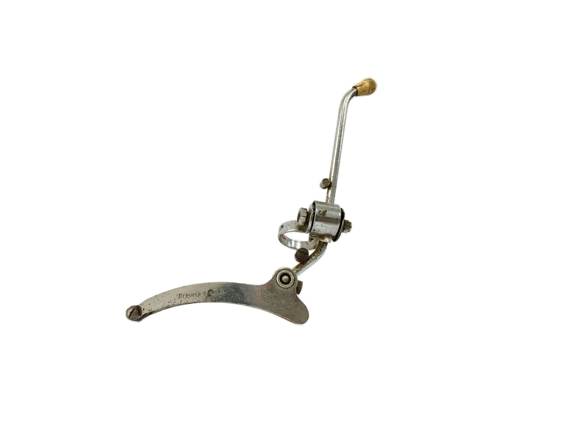

jag satte på två singelklingor idag. bara hoppa av cykeln och lägga om kedjan till lättare utväxling!
vore fränt med nån slags spak som puttar kedjan mellan klingorna, och ett reglage på styret.
Förr fanns det en spak att montera på sadelröret med just den funktionen!
